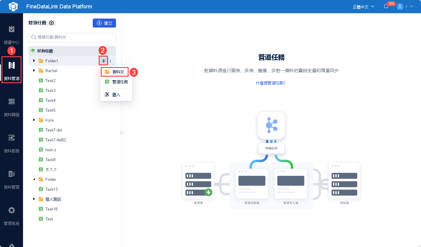

2.2 建立管道任務
進入 FDL 工程,點選「資料管道」,建立一個管道任務。如下圖所示:

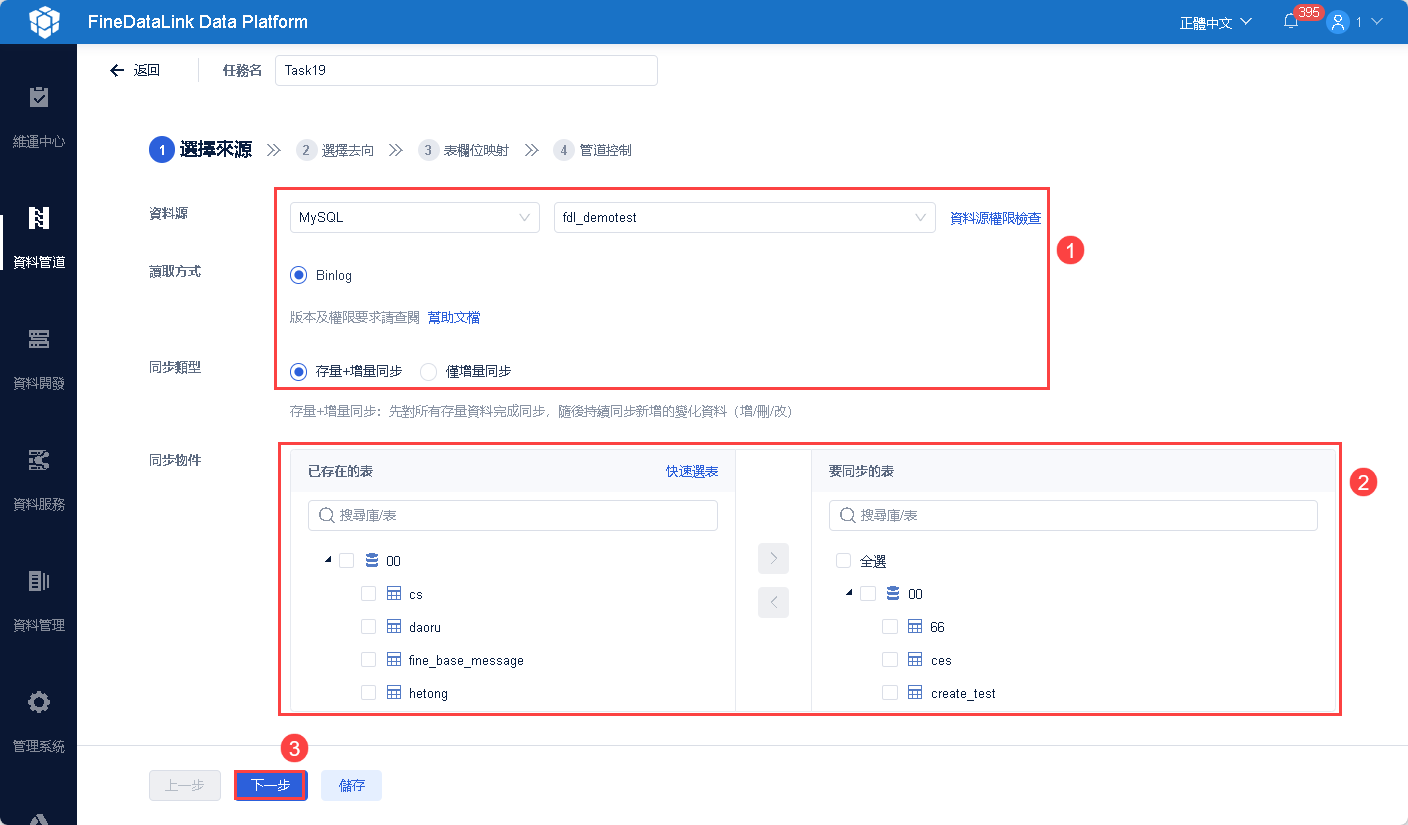

2.3.1 選擇資料來源
資料源選擇 fdl_demotest 資料連結後,點選右側的「資料源權限檢查」按鈕,可以查看資料源是否有日誌讀取權限。
同步類型選擇「存量+增量同步」,先對所有存量資料同步,然後持續同步新增變化。
同步物件選擇 demotest 資料庫中的訂單資訊庫存資訊成本中心對照表」。如下圖所示:
更多設定項介紹請參見:配置管道任務-選擇資料來源

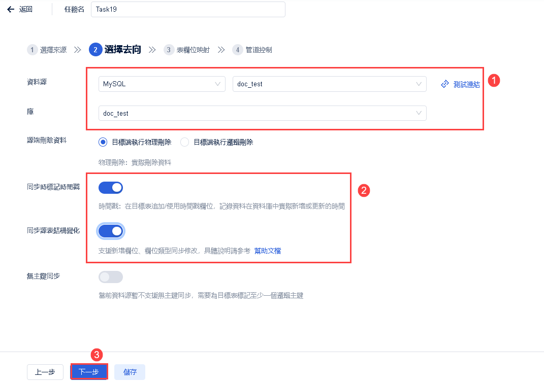

2.3.2 選擇去向
更多設定項介紹請參見:配置管道任務-選擇資料去向
1)如下圖所示:
步驟
含義
「庫」設定為demo1資料實時同步到 demo1 資料庫中
源端刪除資料,選擇目標端執行邏輯刪除來源表刪除資料,目標端不實際刪除資料;目標表將新增一個名稱為_fdl_marked_deleted的布林型欄位(欄位預設為false),用於記錄資料刪除狀態。來源資料表刪除了一筆資料,此時同步至目標表,目標表不進行物理刪除,而是將_fdl_marked_deleted欄位更新為 true
開啟同步時標記時間戳按鈕所有目標表將新增一個名稱為_fdl_update_timestamp的長整數型態欄位,以毫秒級時間戳的形式記錄資料在資料庫中實際新增和更新的時間(資料庫所在時間
開啟同步源表結構變化按鈕資料管道任務支援同步源庫DDL功能,開啟該按鈕後,在源庫發生DDL(刪除表、新增欄位、刪除欄位、修改欄位名稱、修改欄位類型(長度修改 & 相容類型修改))時,管道任務可以自動同步這些來源端變化至目標端,不需人為介入修改目標表結構
2)點選下一步

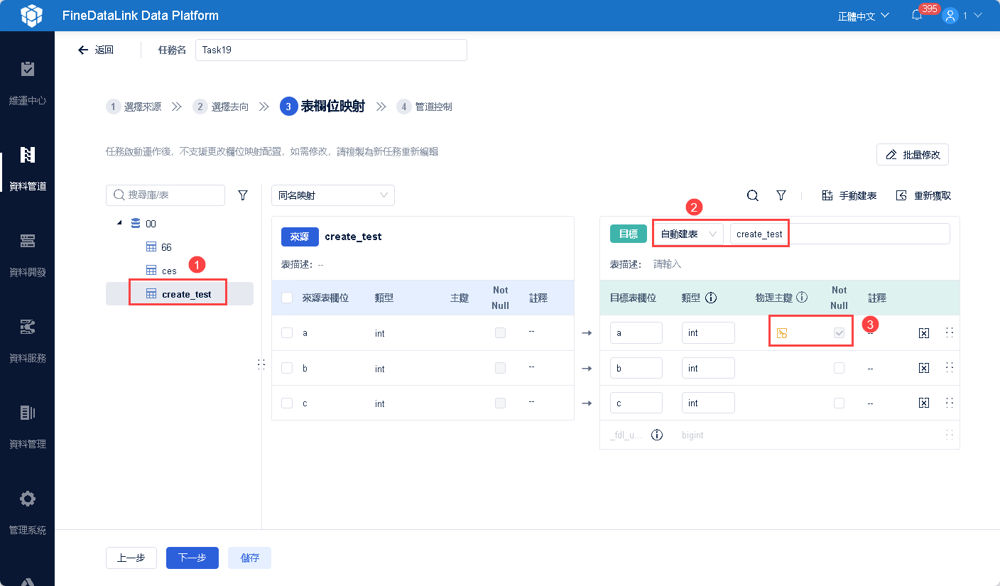

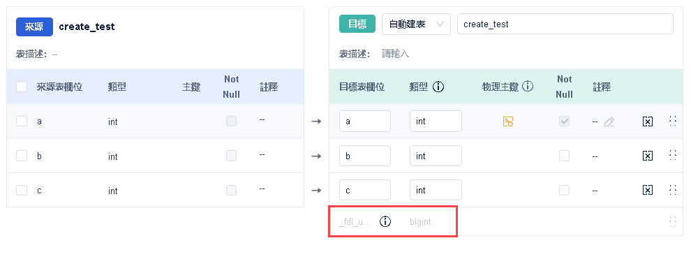

2.3.3 表欄位映射
1)我們發現,目標表中表名稱標紅,這是因為目標表名稱中不能包含中文、特殊字元。
依次為待同步的三張表:修改目標表名稱,為目標表設定邏輯主鍵,如下圖所示:
「成本中心對照表」對應的目標表為cost,「訂單資訊」表對應的目標表為order,「庫存資訊」表對應的目標表為stock_test。
2.3.2 節步驟中,我們開啟了同步時標記時間戳按鈕、目標端執行邏輯刪除」,目標表中新增_fdl_update_timestamp、_fdl_marked_deleted欄位。如下圖所示:
本步驟中,目標表可以選擇已存在表、可批量修改表名、主鍵相關說明等,詳情請參見:配置管道任務-表欄位映射

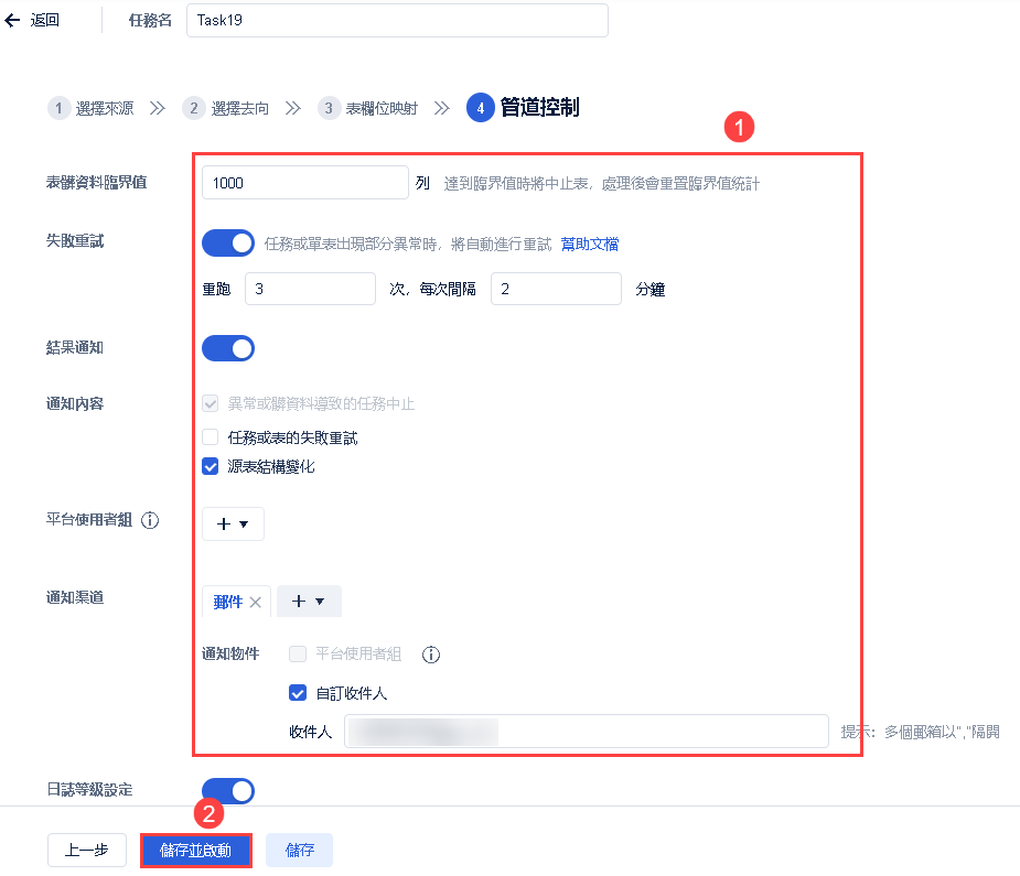

2.3.4 管道控制
如下圖所示:
更多設定項介紹請參見:配置管道任務-管道控制
步驟
含義
髒資料臨界值為 1000 行
某次任務運作期間髒資料達到1000條後,任務會異常中
注1:限制最多10w行,且重啟任務後,會重置臨界值統計。
注2:若需要對產生的髒資料進行處理,詳情參見:髒資料處理
失敗重試:重跑 3 次,每次間隔 2 分鐘管道任務失敗後,重試 3 次,每次間隔 2 分鐘
結果通知
將源表結構變化、異常或髒資料導致的任務終止資訊以郵件形式通知用
日誌等級設定INFO 為普通資訊,用於記錄運作狀態或重要事件,可列印詳細的日誌,供使用者查看

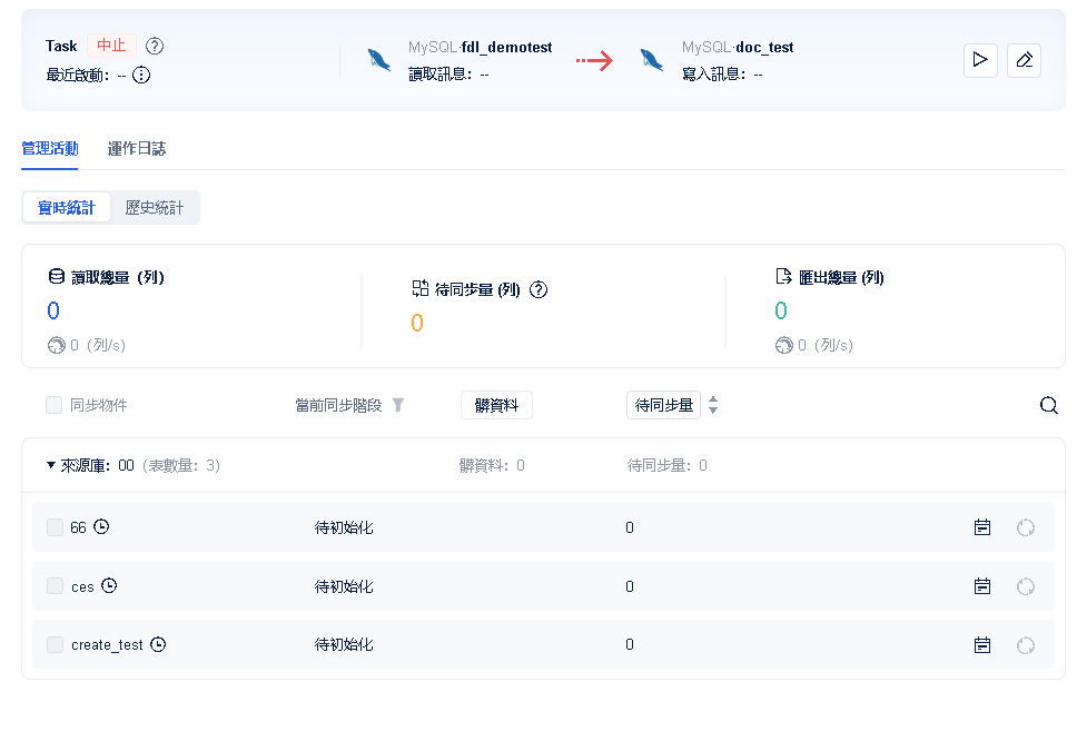

2.4 效果查看
1)可查看讀取行數、寫入行數。如下圖所示:
可看到「庫存資訊」表同步時產生 1 條髒資料,可參考 文檔 對髒資料進行處理。
2)demo1 資料庫中可查看到已同步的 3 張表。

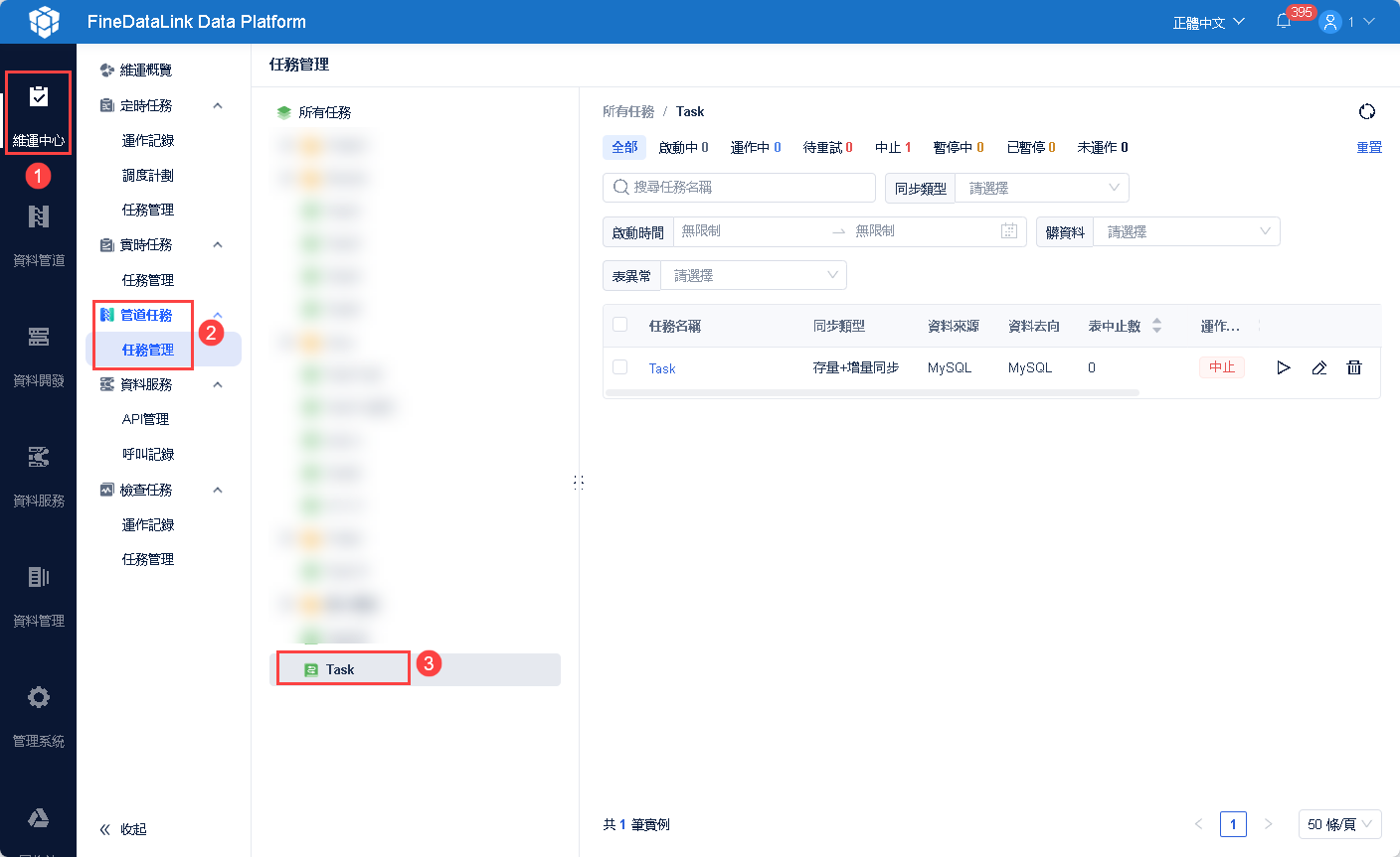

2.5 管道任務維運
點選「任務維運>管道任務>任務管理」,可查看任務運作狀態、資料同步效能、檢查異常情況、以及對異常進行處理等。如下圖所示:
詳情請參見:管道任务运维
