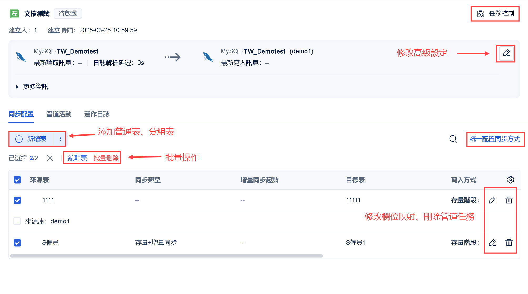

2.6 修改管道任務配置
實時管道任務運作一段時間後,想新增/刪除表物件、修改任務控制(2.3.4節)、修改進階設定(2.3.2節)、修改同步方式等,可參考 維度表輸入&資料聯動 進行操作。
