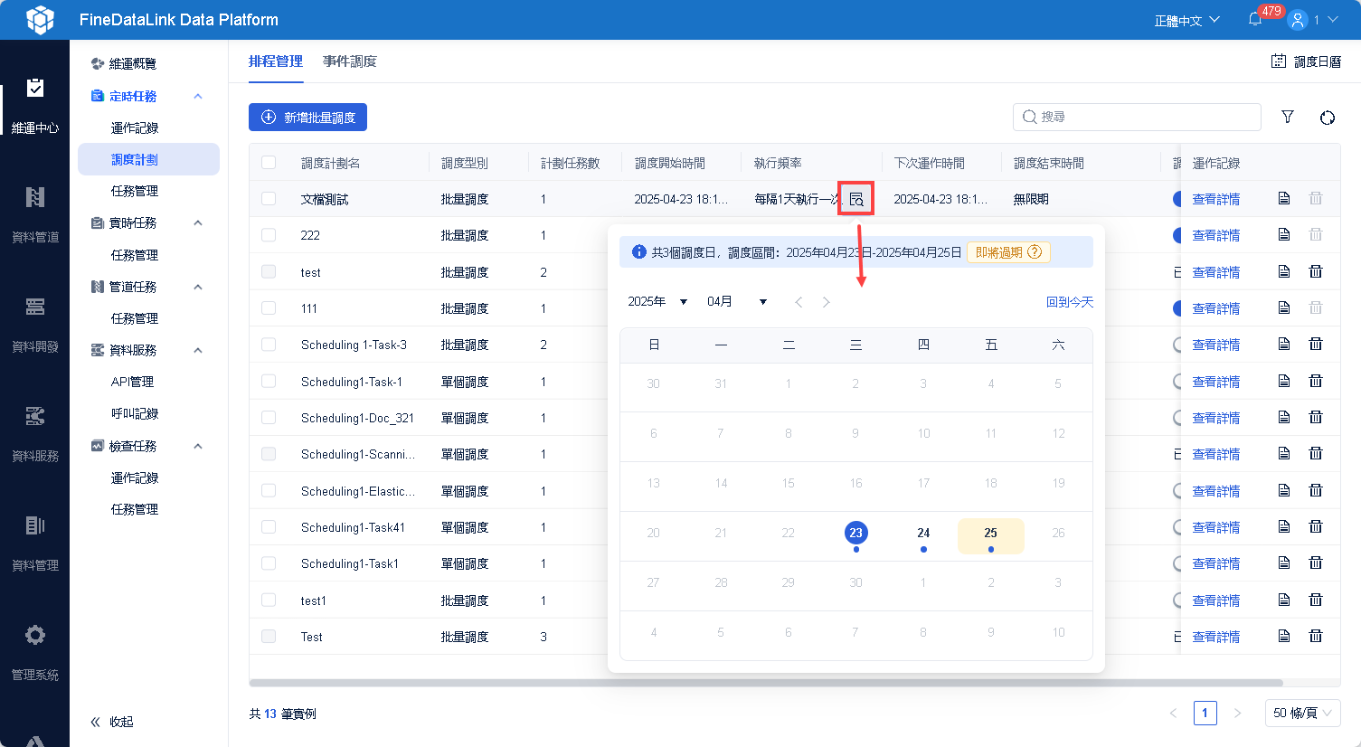

  • 調度計劃-排程管理中,執行頻率若使用運算式,會顯示近 100 次執行時間,幫助使用者確認 cron 運算式是否符合預期

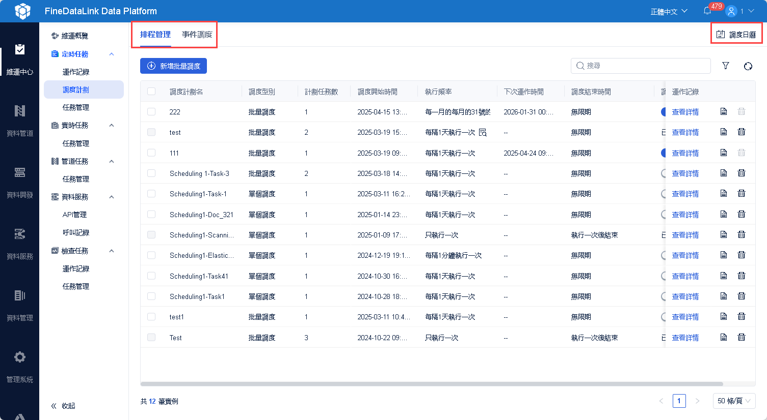

調度計劃頁面有兩個 Tab,分別為排程管理事件調度
  • 可在排程管理」Tab 中為多個/單個定時任務設定執行頻率、修改和刪除任務的執行頻率。
  • 事件調度」Tab 中,可為多個/單個定時任務設定事件調度、修改和刪除任務的事件調度。
  • 支援自訂調度日曆。
2. 排程管理编辑
2.1 調度計劃概覽

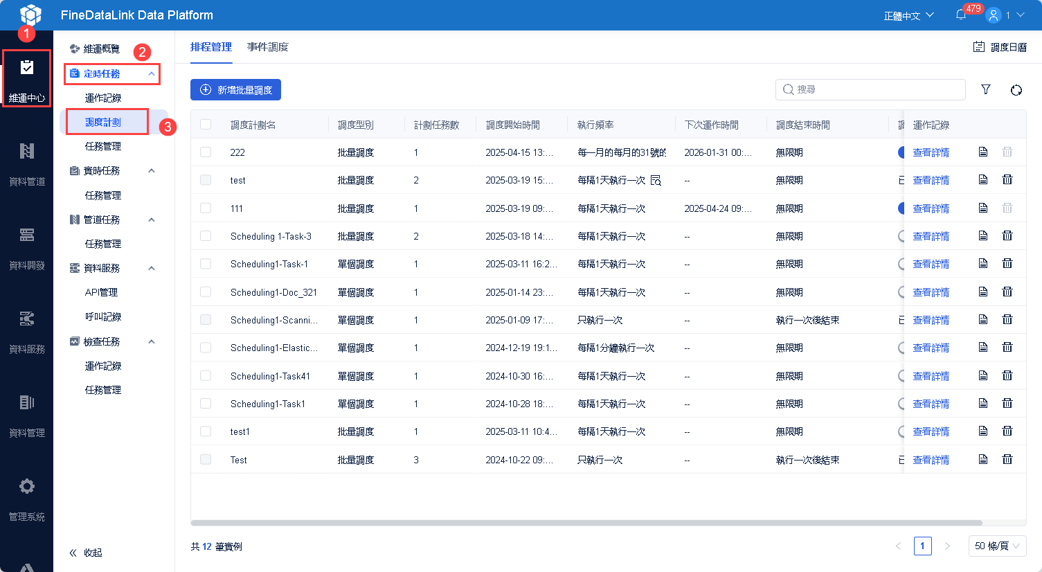

「調度計劃」頁面展示所有已配置的調度及配置詳情。如下圖所示:

「排程管理」 Tab 下對應的調度計劃中,點選「查看詳情」按鈕,可查看配置該調度的定時任務的運作情況。如下圖所示:

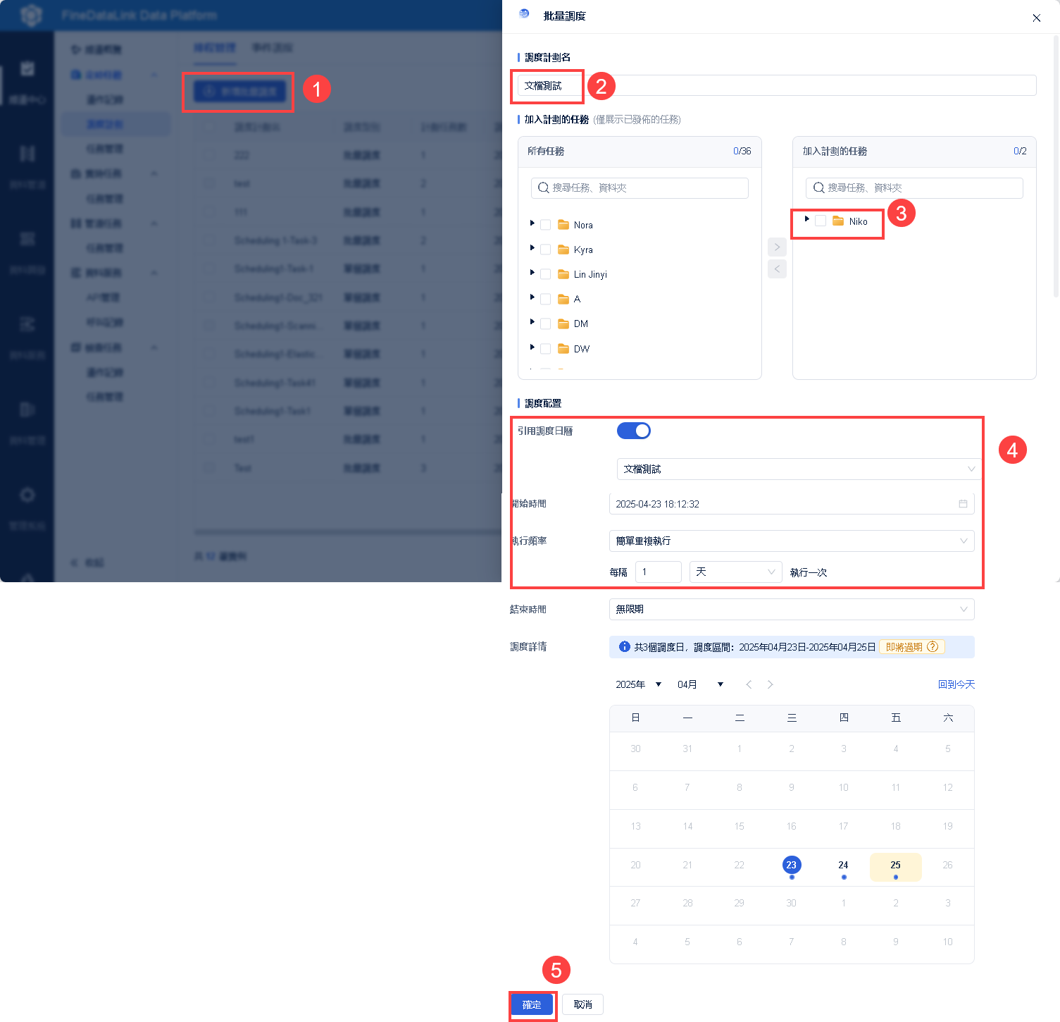

1)點選「新增計劃」按鈕,可為單個/多個定時任務設定排程管理,可引用新增的調度日曆。如下圖所示:
注:各設定項介紹請參見:排程管理
2)新增成功後,介面如下圖所示:

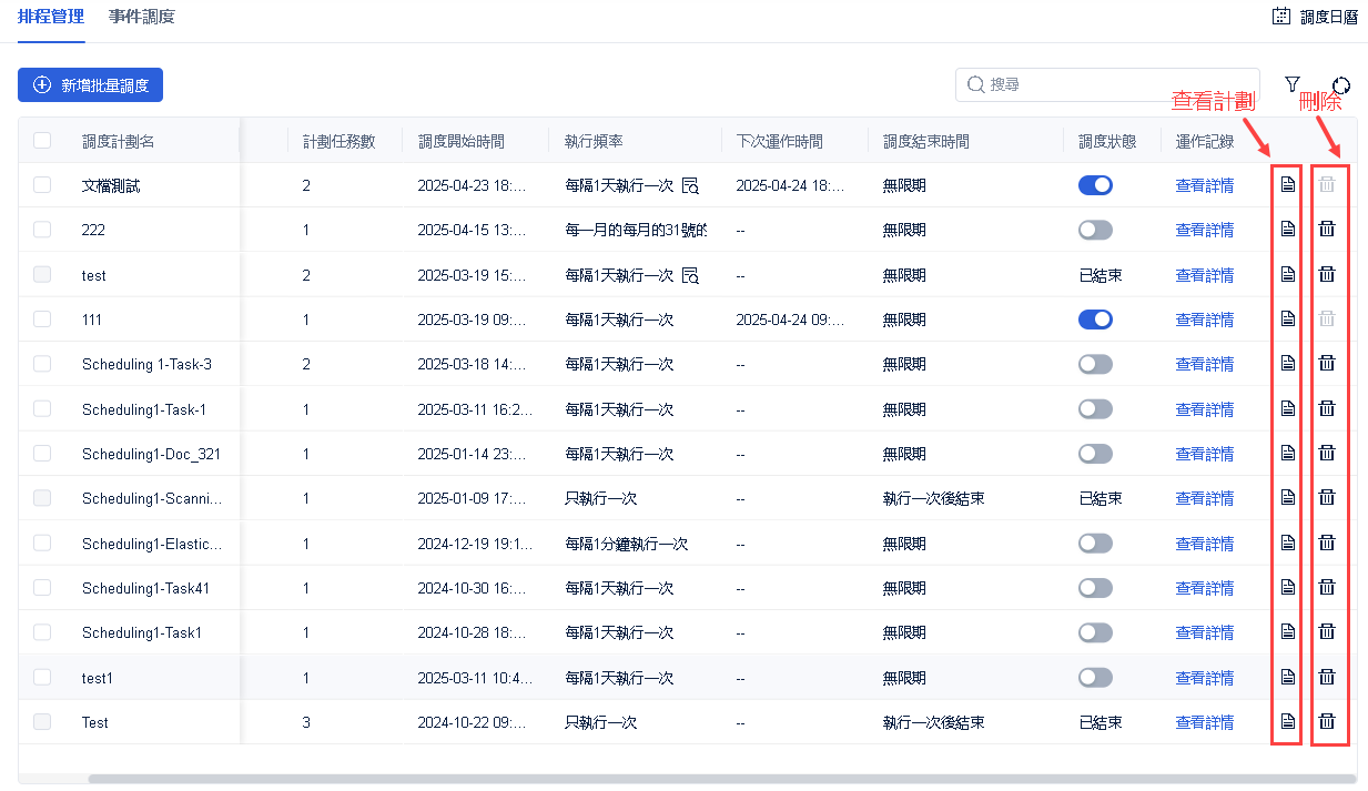

2.4 修改、刪除調度計劃
  • 修改調度計劃:點選「查看計劃>編輯」按鈕即可。
  • 刪除調度計劃:關閉「調度狀態」按鈕,點選「刪除」按鈕即可。
注1:4.2.3.2 及之後版本,若使用者擁有調度計劃下所有定時任務的管理權限,則支援使用者開啟、關閉、編輯、刪除該調度計劃。
注2:4.2.3.2 及之後版本,若使用者僅擁有調度計劃下部分定時任務的管理權限,則僅支援使用者查看該調度計劃。

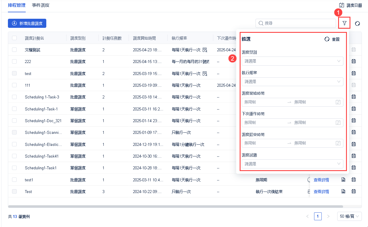

2.5 篩選調度計劃
點選「篩選」按鈕,設定篩選條件後,可篩選出需要的調度計劃。

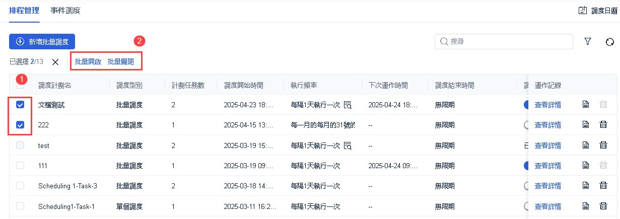

2.6 批量開啟/關閉調度
1)選擇定時任務後,點選批量開啟/批量關閉按鈕即可。如下圖所示:
說明如下:
  • 支援一鍵全選當前頁,執行批量開啟/關閉操作。
  • 選擇的任務中,若調度狀態全部開啟,「批量開啟」按鈕灰化;若調度狀態全部關閉,批量關閉按鈕灰化。
  • 調度狀態已結束的定時任務不能選擇。
  • 使用改寫邏輯,即開啟狀態的調度計劃繼續開啟,開啟已關閉的調度計劃。
2)範例:選擇多個定時任務後,點選批量關閉,會將關閉結果告知使用者。如下圖所示:

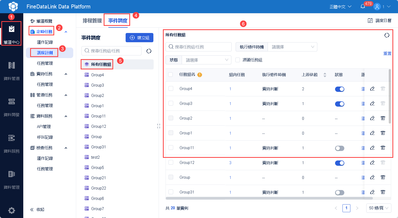

點選所有任務組,可以看到事件調度任務組的情況,同時可以根據「任務組/任務名稱」、「執行條件時機」、「狀態」、「源頭任務組」篩選任務組,如下圖所示:

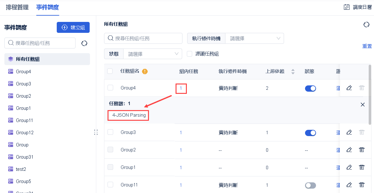

3.2 查看調度運作詳情

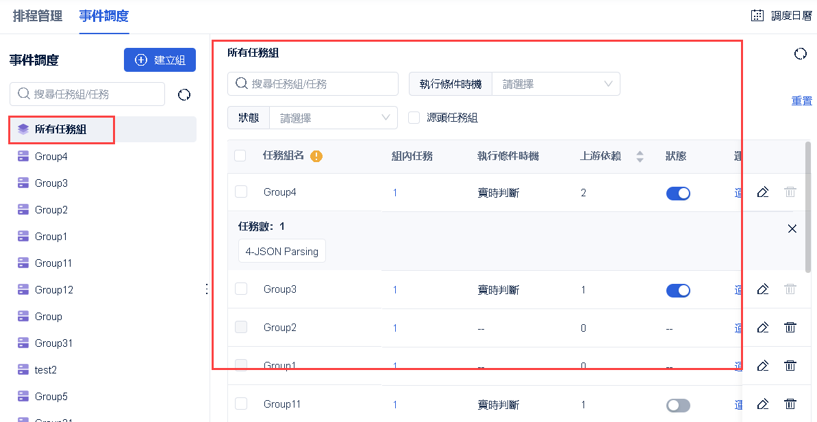

「事件調度」Tab 下,可以查看組內任務名稱和數量,如下圖所示:
同時可以看到事件調度任務組的執行條件時機、上游依賴、狀態,如下圖所示:

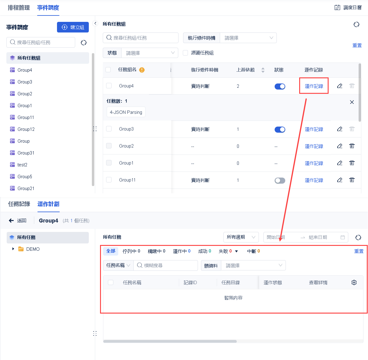

點選「運作記錄」按鈕,可查看配置該事件調度的定時任務的運作記錄。如下圖所示:

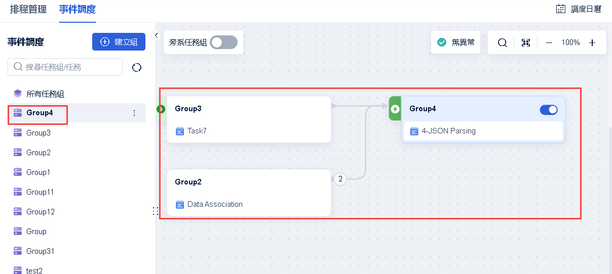

選擇指定的事件調度任務組,可以看到任務圖,同時可以在該頁面進行任務設定,如下圖所示:

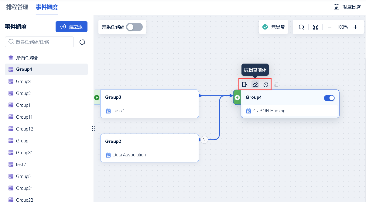

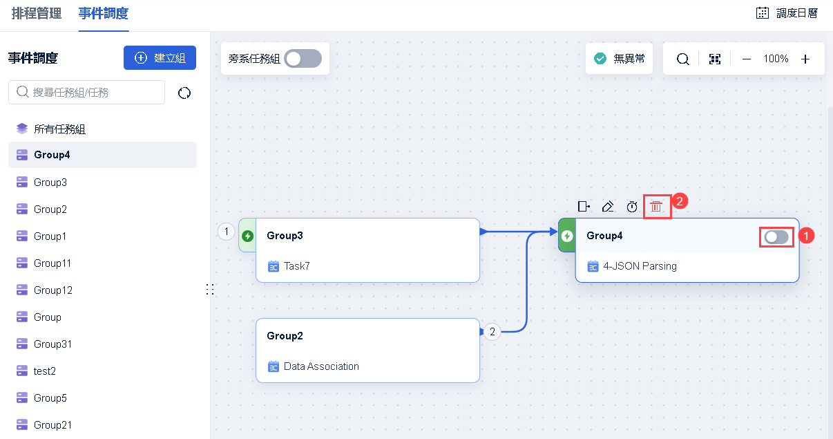

3.4 修改、刪除調度計劃
  • 修改調度計劃:選擇指定的任務組,在畫布中可以「新增上游」、「編輯當前組」、「查看排程管理」等等,如下圖所示:

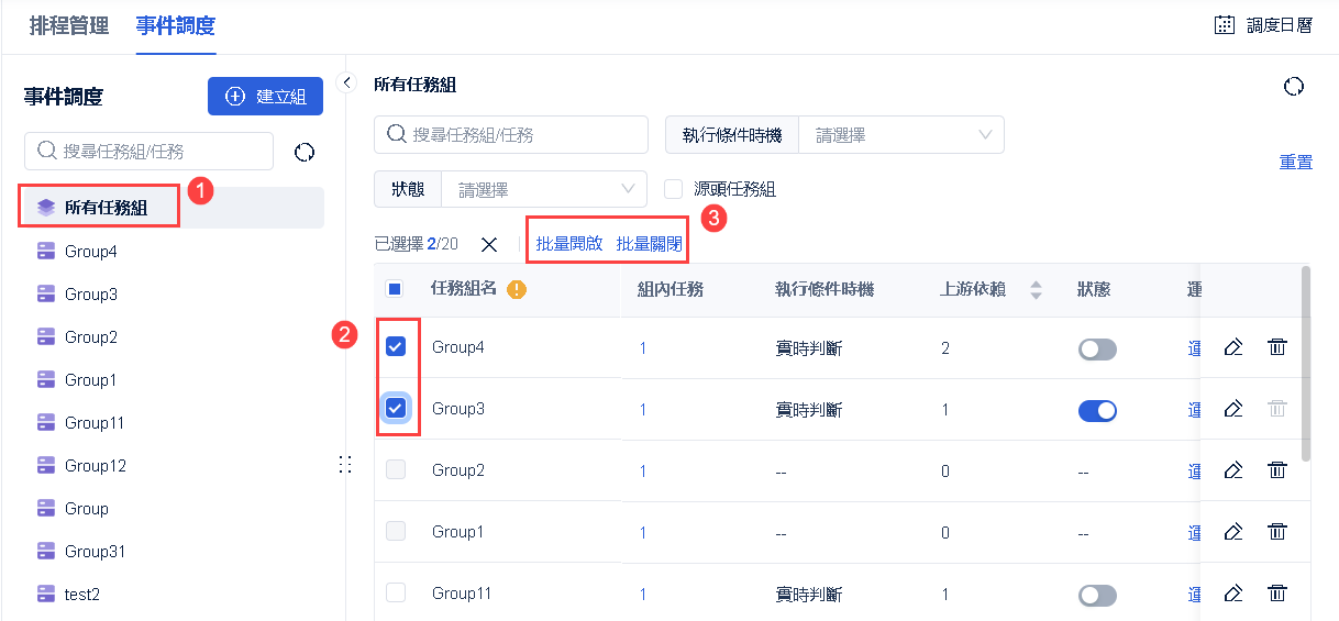

3.5 批量開啟/關閉調度
對於有上游依賴的任務組,可以在「所有任務組」下勾選任務組名,進行批量的開啟和關閉操作,如下圖所示:

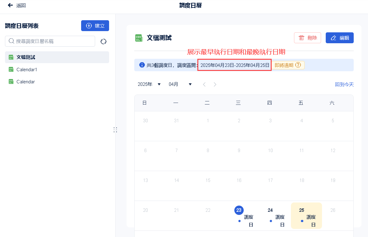

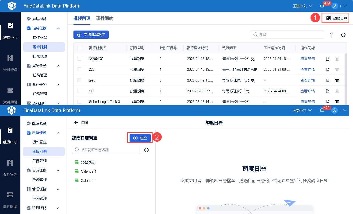

4. 調度日曆编辑
應用場景:
  • 金融行業的工作日和法定工作日有差異,使用者希望獲得適合自身需要的調度週期。
  • 使用者希望法定節假日不執行定時任務。
「調度計劃」中支援自訂調度日曆。

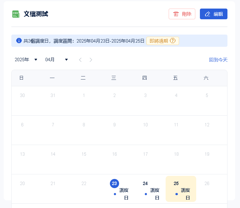

1)按照下圖步驟建立調度日曆。如下圖所示:
2)點選「建立」按鈕後,設定調度日曆名稱,上傳日曆範本。如下圖所示:
範例檔案:dim_dic_date_2024.zip
注1:範例檔案為 2024 年的節假日。
注2:由於不同軟體使用的預設編碼不同,可能會導致本地開啟檔案亂碼。本檔案使用utf-8編碼,若開啟亂碼,請自行更改編碼為gbk。
點選右下角確定按鈕,最終介面如下圖所示:

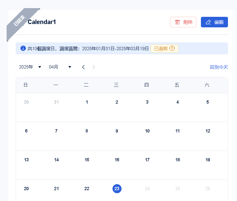

日曆狀態提醒
1)調度日曆已過期:今日大於最晚調度日今日-最晚調度日大於1天
2)調度日曆即將過期:最晚調度與今日間隔<=7天

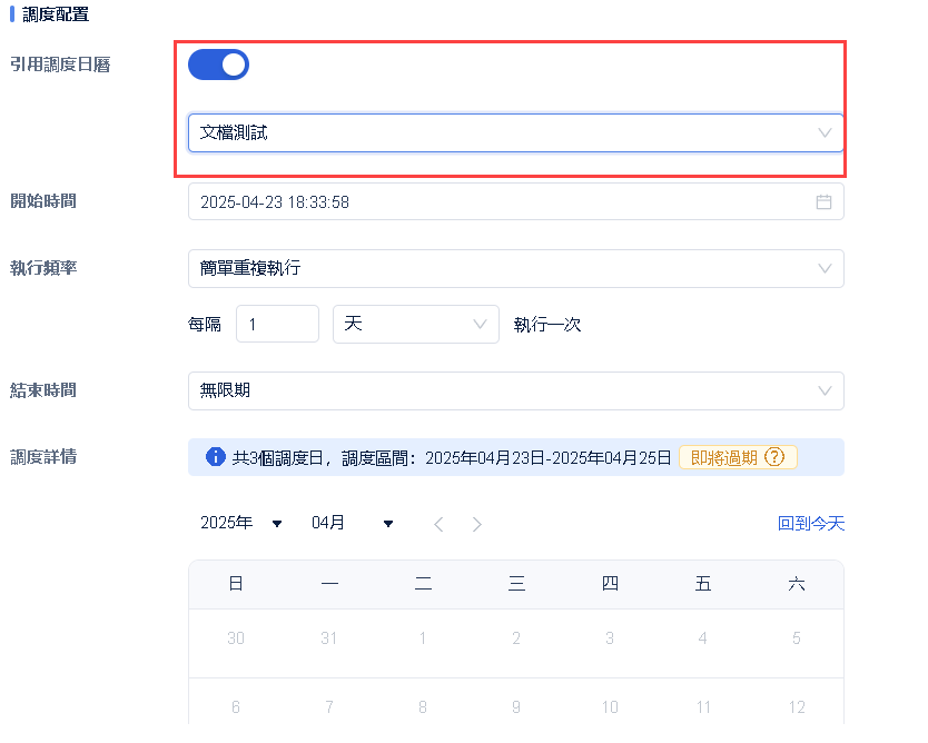

3)可將定時任務的執行頻率設定為調度日曆。如下圖所示:
