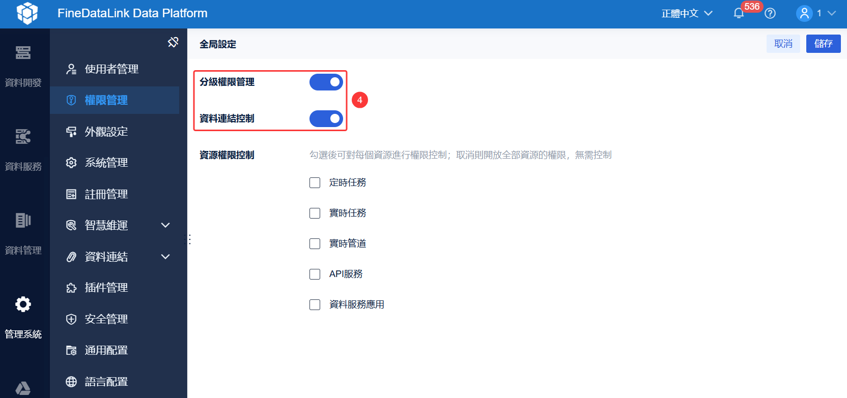

2.3 開啟分級權限、資料連結控制按鈕

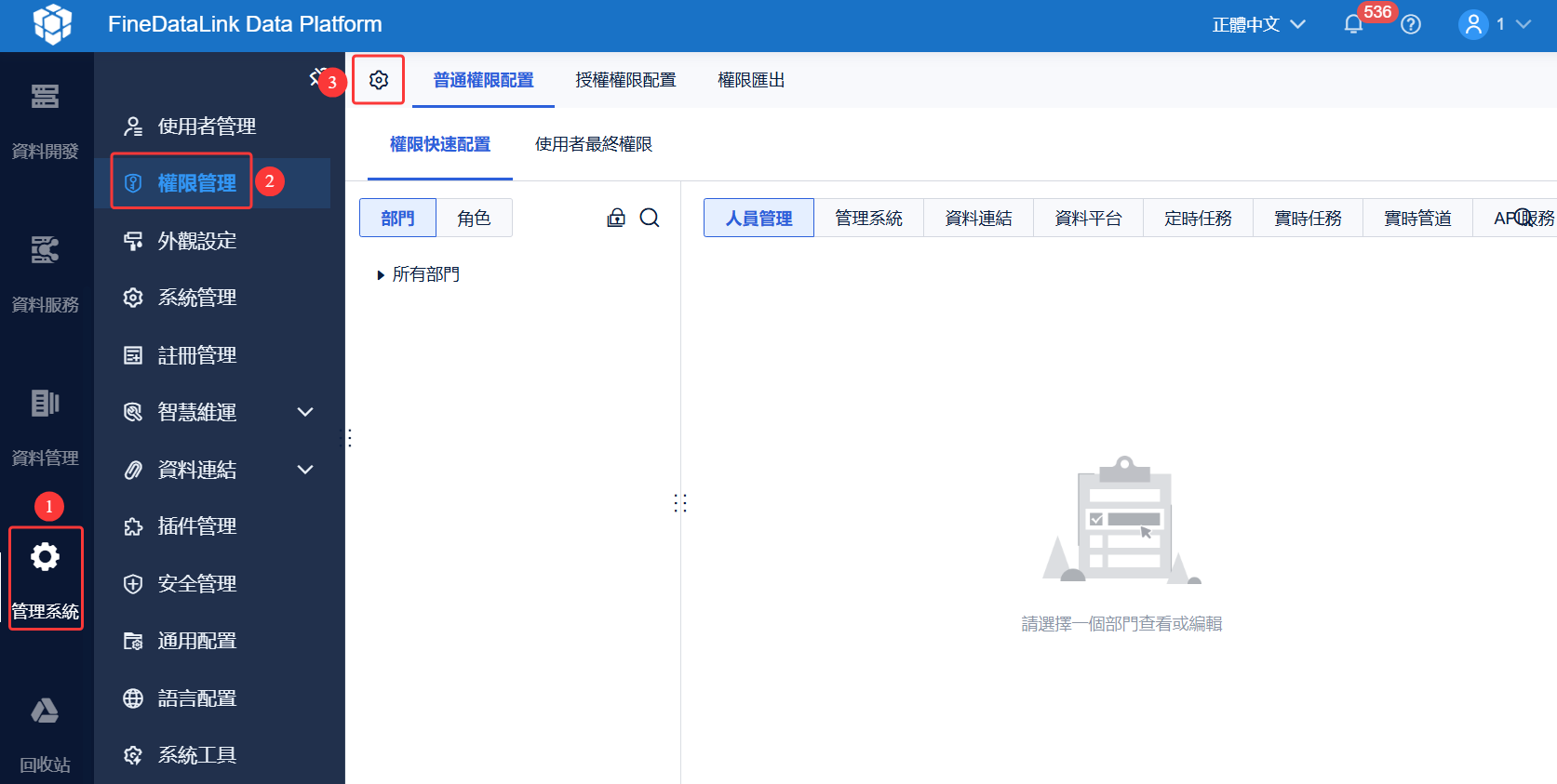

超級管理者登入 FDL,點選「管理系統>權限管理>全局設定」,開啟「分級權限管理」和「資料連結控制」,如下圖所示:
操作說明

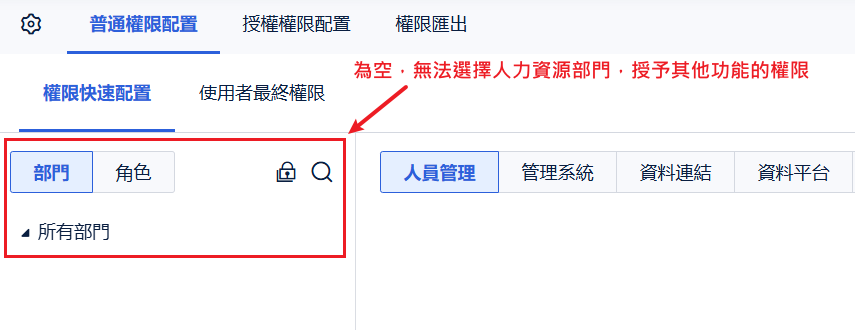

開啟「分級權限管理」按鈕必須開啟
若不開啟:無法給 Jack 分配相關功能的授權權限
開啟「資料連結控制」按鈕必須開
「人力資源部門」需要擁有資料連結的使用權限,才能在「庫表管理」功能中,以資料連結為物件,對該資料連結下的庫表進行操作
「人力資源部門」分配資料連結的使用權限之前,需要開啟「資料連結控制」按鈕

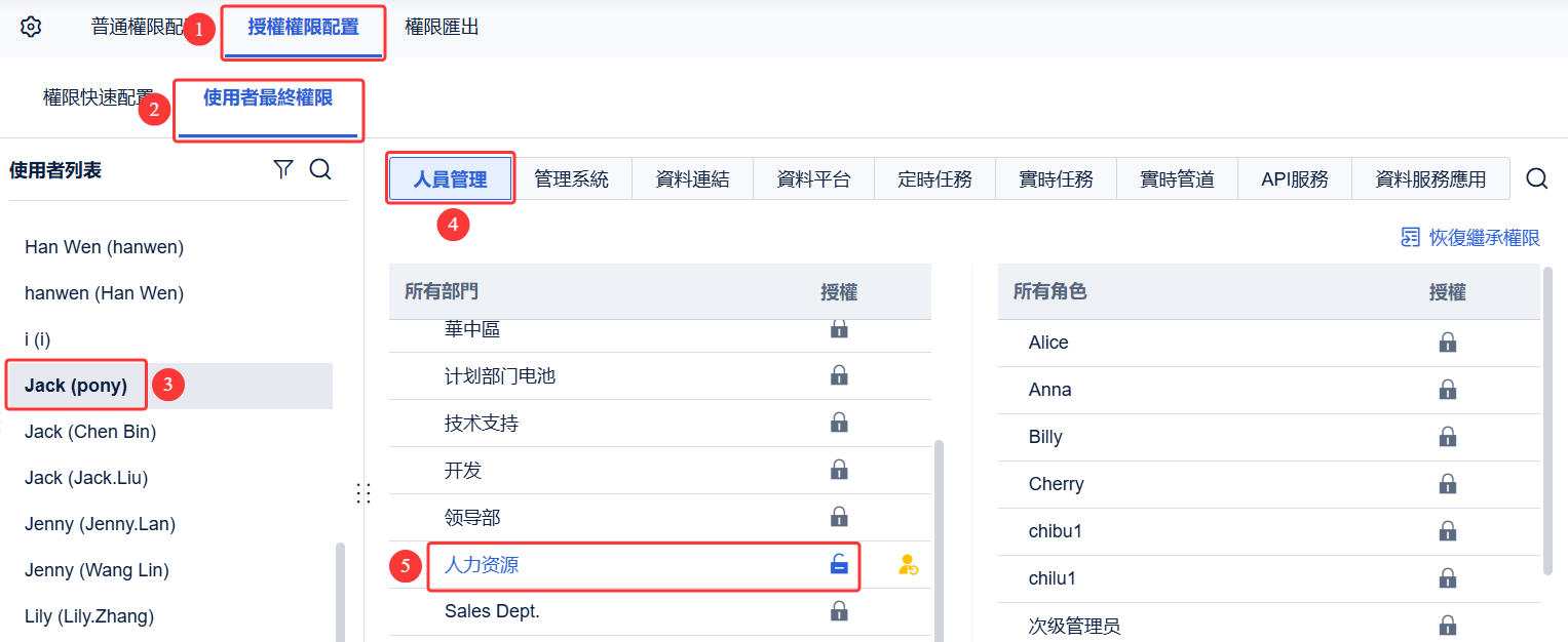

2.4.1 分配人員管理授權權限
Jack 需要有「人力資源部門」的授權權限,才能擁有對「人力資源部門」授權的權力。
點選「授權權限配置>使用者最終權限>Jack>人員管理」,為 Jack 配置「人力資源」部門的「授權」權限,如此 Jack 擁有了對「人力資源」授權的權力。如下圖所示:

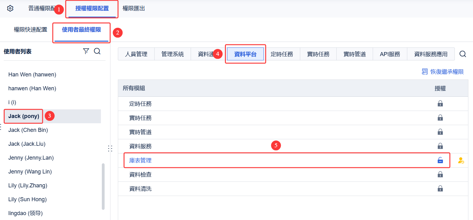

2.4.2 配置資料管理授權權限
Jack 需要擁有「庫表管理」功能的授權權限,才能將該功能的相關權限(使用權限、授權權限)分配給其他人。
點選資料平台,將「庫表管理」功能的授權權限分配給 Jack 。如下圖所示:

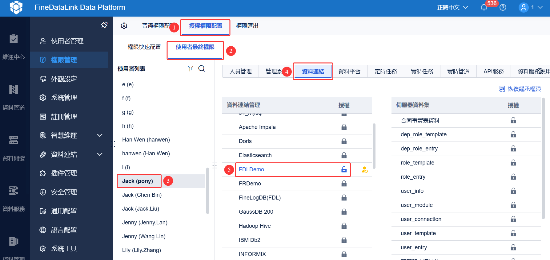

2.4.3 配置資料連結授權權限
使用庫表管理」功能,需要有某資料連結的使用權限。由於 Jack 需要給其他人分配資料連結的使用權限,所以 Jack 需要有該資料連結的授權權限。
點選資料連結,為 Jack 分配 fdl_demo 資料連結的授權權限。如下圖所示:

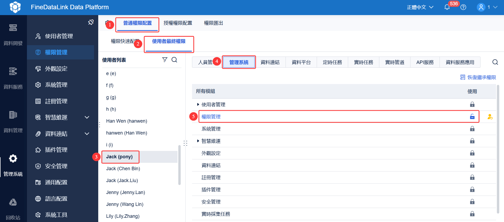

2.4.4 配置權限管理使用權限
Jack 需要在權限管理中為其他人分配權限,所以需要有權限管理」的使用權限。
點選普通權限配置>管理系統」,為 Jack 分配權限管理」的使用權限。如下圖所示:

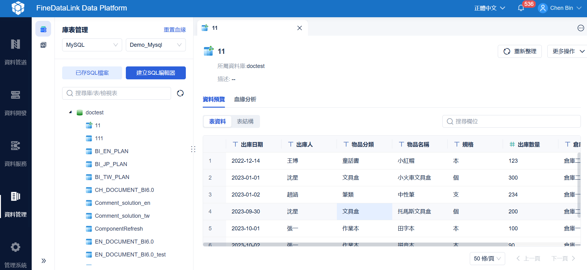

2)人力資源部門的使用者登入 FDL ,可使用庫表管理功能。如下圖所示:
