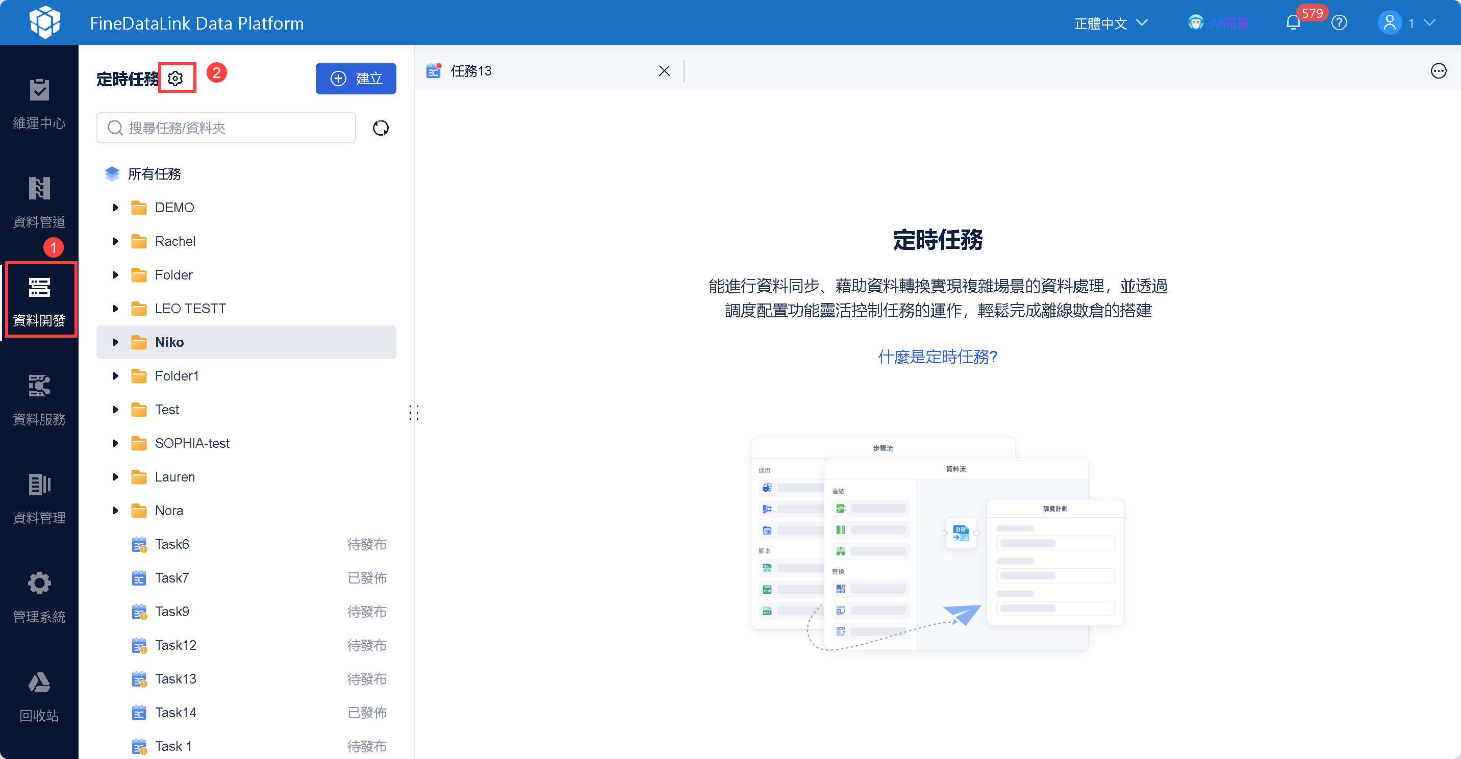

1)進入資料開發介面,點選1696643783452615.png按鈕,可進入全局參數配置介面。如下圖所示:

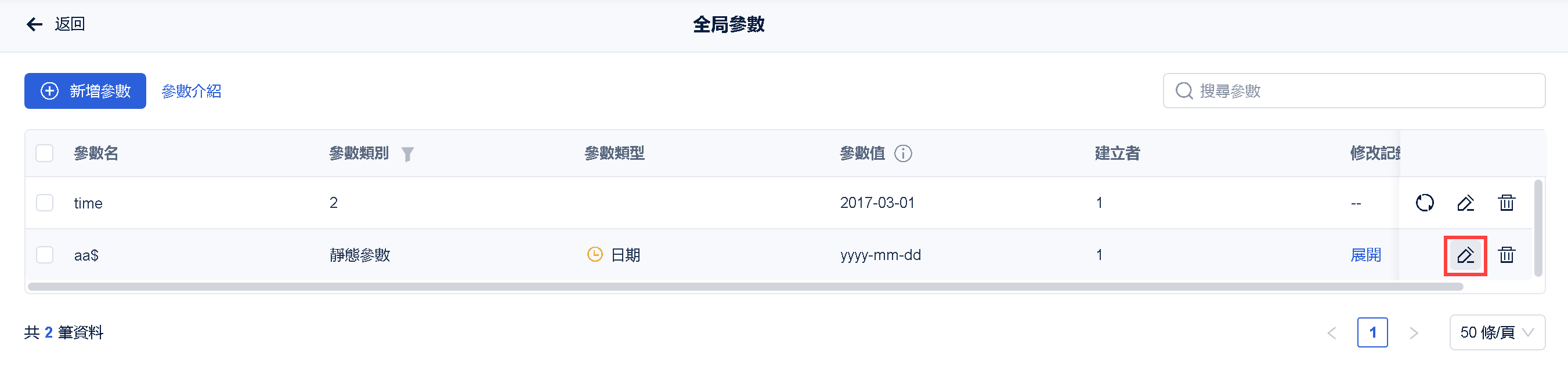

1)進入資料開發介面,點選1696644917405933.png按鈕,可進入全局參數配置介面。如下圖所示:
2)點選「修改」按鈕,即可修改全局參數。如下圖所示:

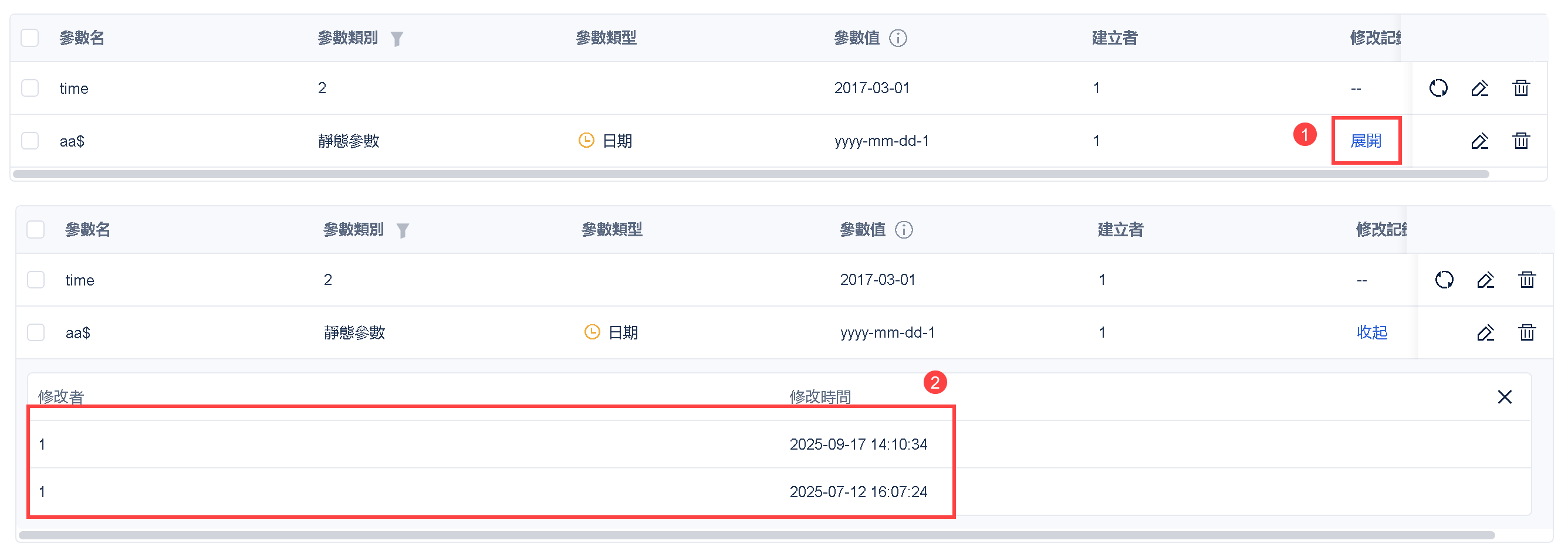

3)修改全局參數後,「修改記錄」列點選「展開」按鈕,可查看修改記錄。如下圖所示:

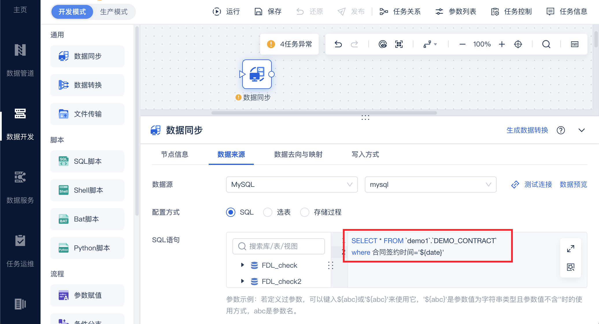

4. 後續步驟编辑
設定好的全局參數即可在資料開發的定時任務中使用,如下圖所示:
