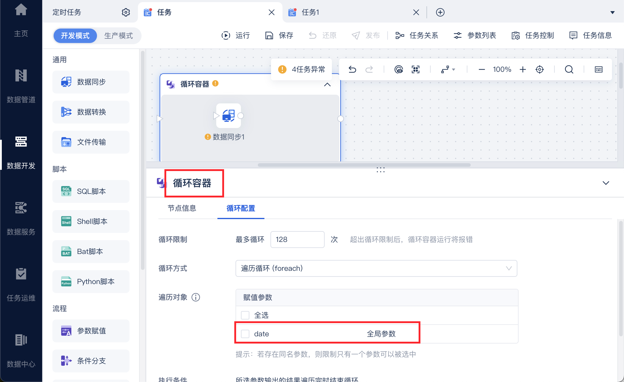

1)「循環容器」遍曆物件支援選擇動態全局參數。
若循環容器使用該全局參數遍曆執行&循環容器裏有全局參數非循環參數,則任務執行前計算出該全局參數值再循環運作,容器中節點引用該參數時不重複計算參數值。

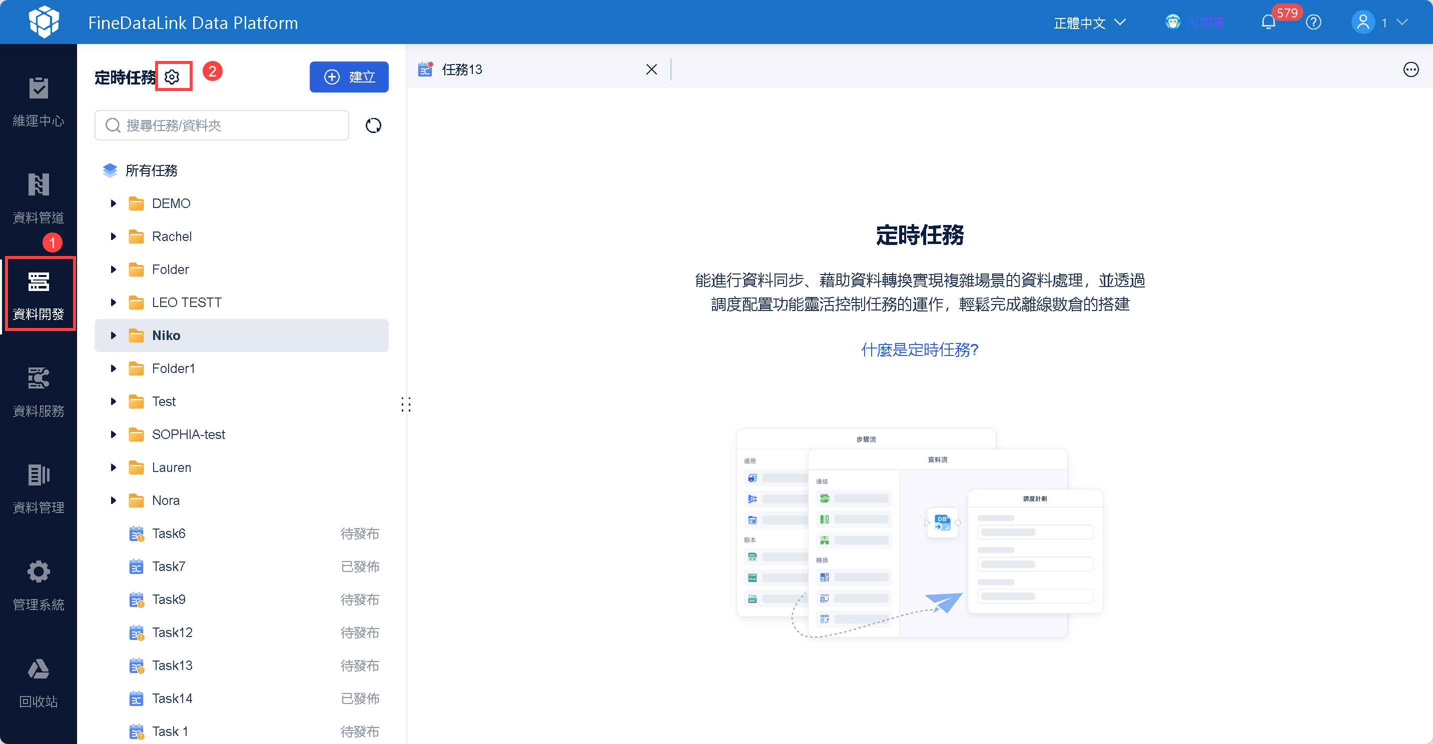

1)進入資料開發介面,點選1696643783452615.png按鈕,可進入全局參數配置介面。如下圖所示:

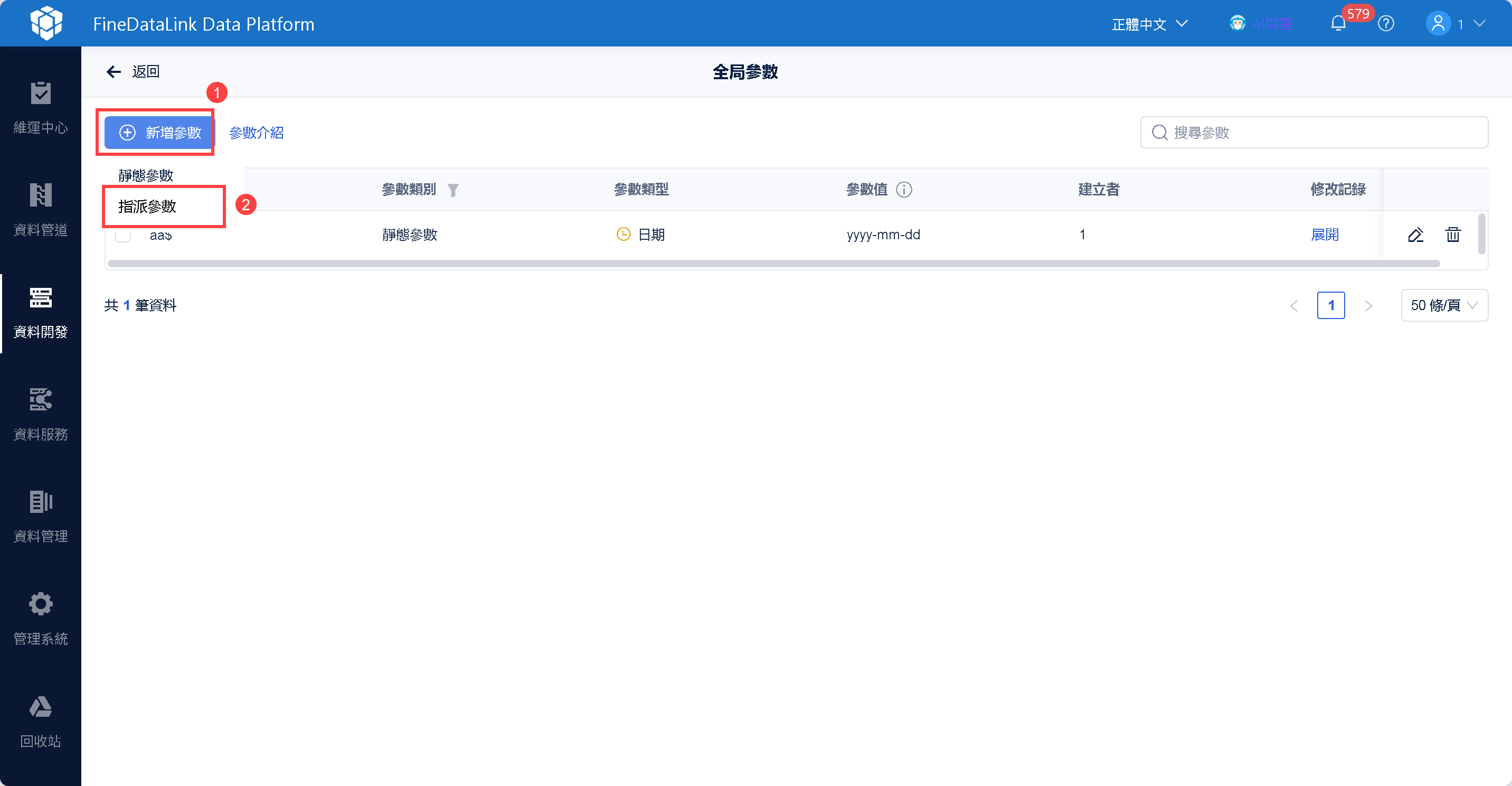

2)點選「新增參數」按鈕,可新增全局指派參數。例如希望從資料庫取出一欄時間作為參數,給多個定時任務使用。
新增「指派參數」,如下圖所示:

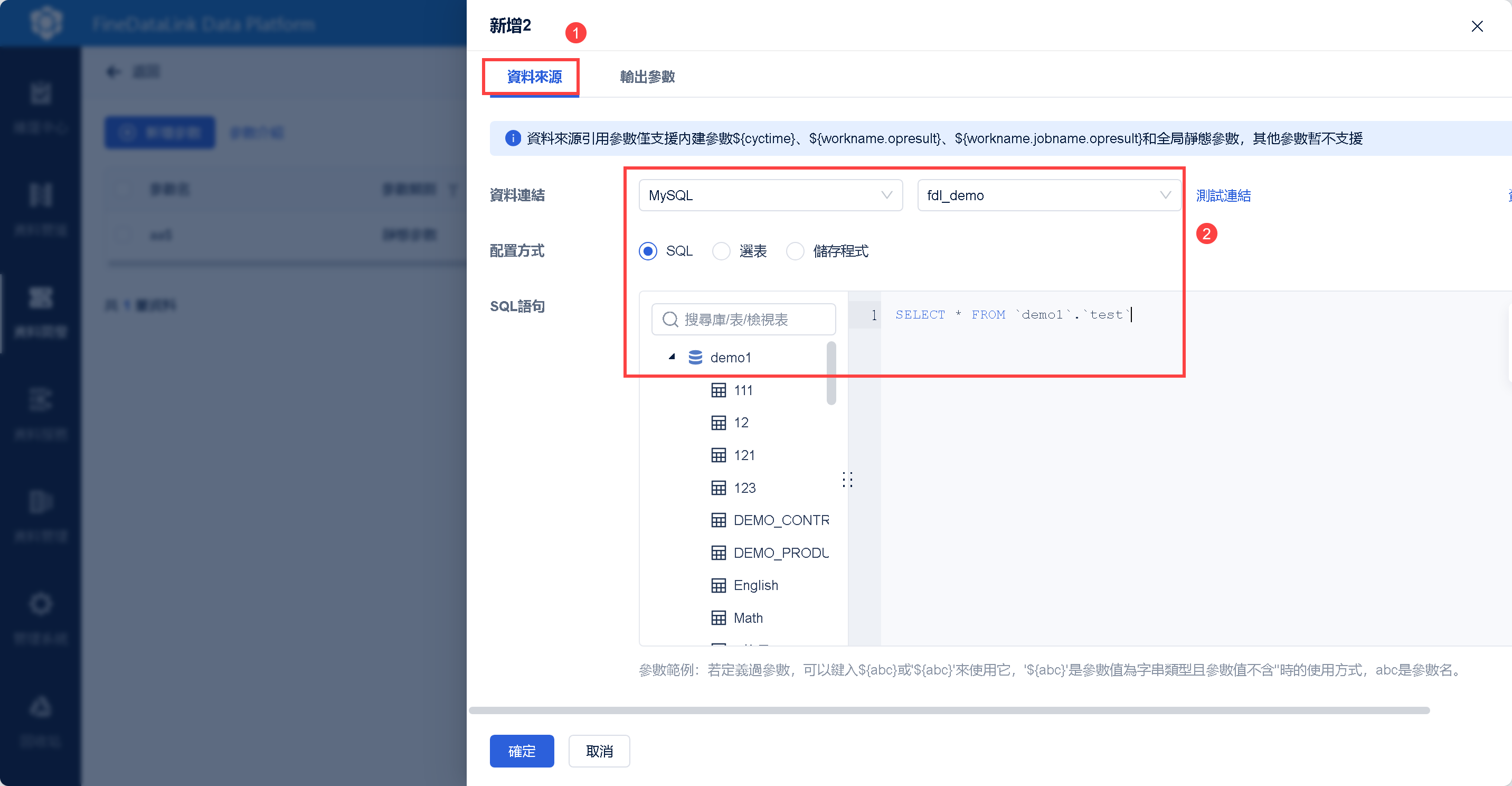

3)選擇需要設定參數的資料源,並取出指定資料,如下圖所示:
設定項說明
資料連結權限
  • 定義全局參數時,可選資料連結取決於該使用者的資料連結使用權限,同定時任務選擇資料源。
  • 使用者可以查看/引用有使用權限的全局參數,即使沒有對應資料連結的權限
  • 引用全局參數時,如果沒有對應資料連結權限,任務也可以正常運作使用。
參數值
在配置資料來源時,只能使用${cyctime}、${workname.opresult}、${workname.jobname.opresult}三個內建參數和全局靜態參數,不能引用其他內建參數、自訂參數、全局動態參數
4.1.14.1 及之後版本,全局參數除錯值的長度,最大為 2000

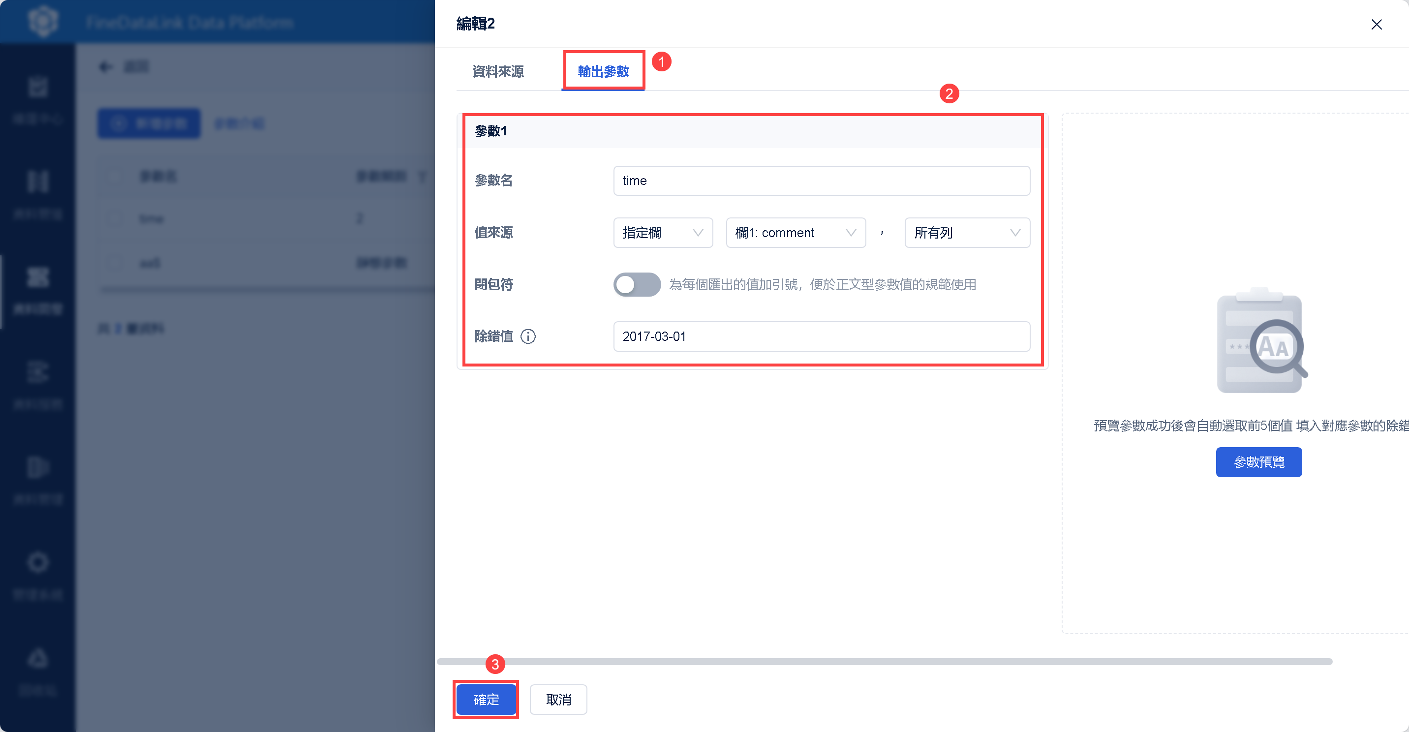

4)然後設定並匯出參數,如下圖所示:
注:這裏的配置項與 參數指派 相同,此處不做贅述。
設定項
說明
參數名稱
  • 全局參數不能同名
  • 參數名稱中不允許包含${}
可用範圍
4.2.12.4 及之後版本,支援為指派參數設定可用範圍
可用範圍說明
使用者可用範圍所有人、僅建立者
任務可用範圍所有定時任務、部分定時任務(自訂設定)
  • 在任務的參數列表或者節點內可以選擇參數的地方,僅顯示當前使用者&當前任務可用的全局參數列表
  • 預覽&運作時判斷參數是否可用:資料預覽或者任務實際運作時,對於使用到的參數不在當前任務可用範圍,則預覽或運作報錯——參數不可用
其他設定項與 參數指派 相同,此處不做贅述

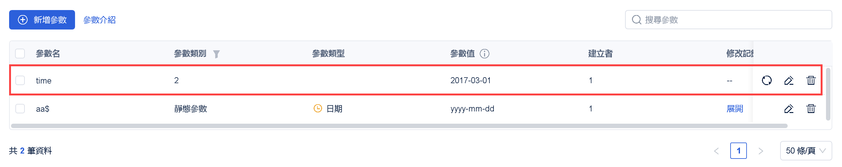

5)參數新增成功後,介面如下圖所示:
