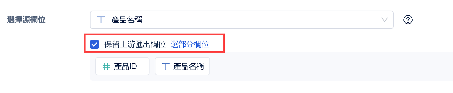

4)4.2.10.1 及之後版本,原「解析後保留所有匯出欄位」改名為「保留上游匯出欄位」,且支援自訂勾選需要保留的上游匯出欄位。
  • 未勾選該按鈕:只保留所選源欄位解析後的資料;
  • 勾選該按鈕:保留上游所有的源欄位+所選源欄位解析後的資料;
  • 勾選該按鈕並設定「選部分」欄位:保留所選源欄位+所選源欄位解析後的資料;

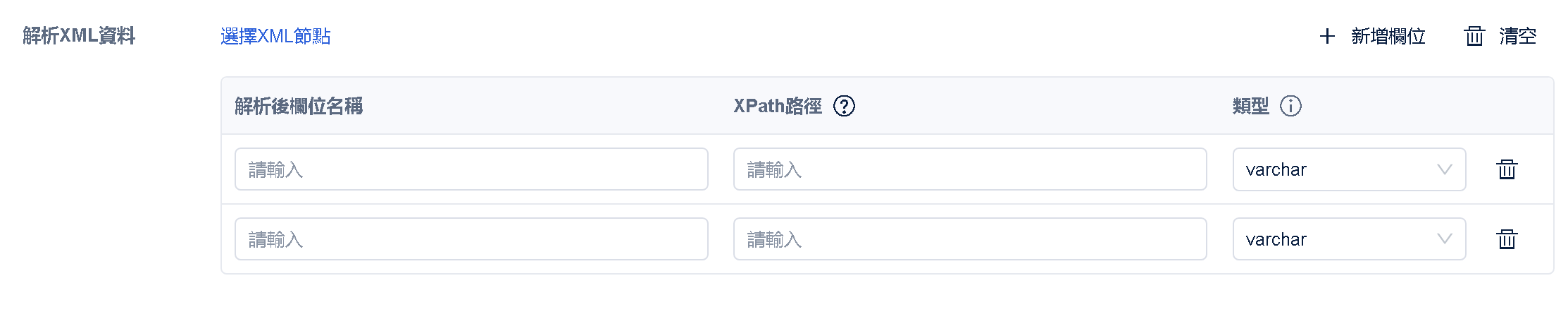

2.3.2 匯出欄位
列表項允許新增,允許刪除。
列表項允許新增、刪除、清空(4.2.5.4 及之後版本)。
經過 XML 解析產生的欄位類型統一為字串(從上游帶來的欄位類型不變)。
欄位名
說明
解析後欄位名稱可編輯;配置解析後的欄位名稱
注1:欄位名稱不允許重名
注2:不允許引用參數
點選1745474558335260.png按鈕,可去除欄位名的命名空間前綴。如下圖所示:
去除邏輯:
1)識別命名空間前綴(前綴必須在命名空間宣告裏出現)
2)如果清除命名空間前綴會導致欄位名重複,則保留原本的前綴不去除
XPath 路徑1)可編輯;展示&配置解析後欄位的 XPath 路徑運算式
2)不允許引用參數
3)若需解析「選擇XML節點」無法生成的路徑,可點選「新增欄位」按鈕並手動填寫 XPath 路徑
類型
4.2.10.1 及之後版本,支援配置欄位類型,將以指定的欄位類型讀取資料,可選類型為:varchar、int、long、float、double、timestamp、boolean、date
手寫 XPath 支援的類型:「選取節點」類和「謂語」類
