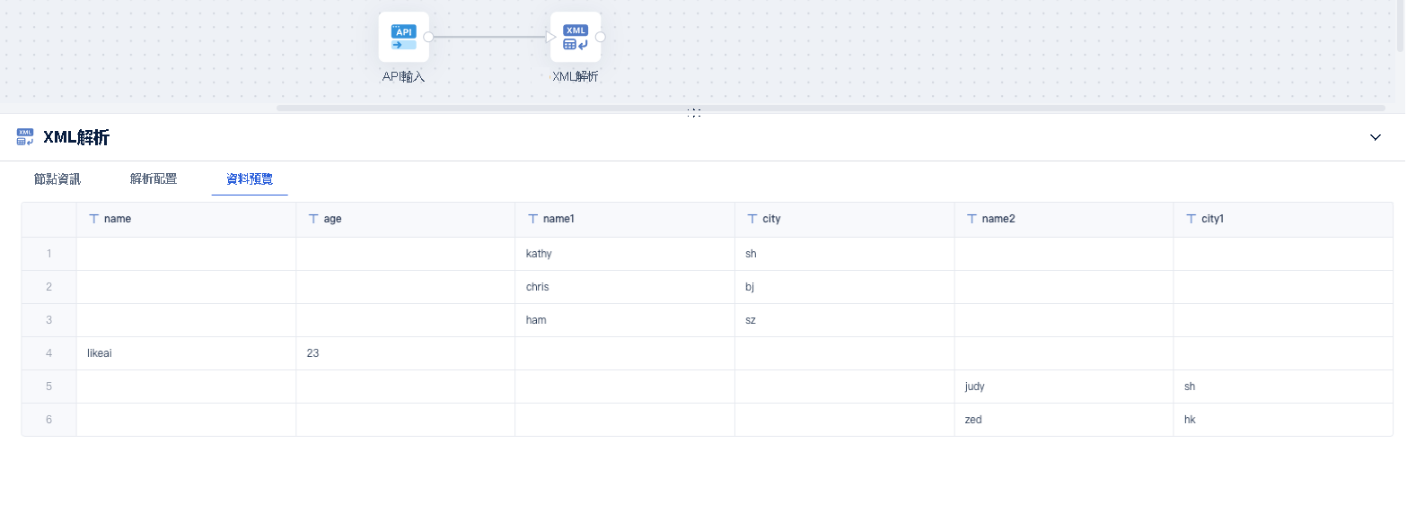

4.2.5.4 之前版本,非同一層級下的節點同時被選中解析時,會各自生成解析結果,未解析到的欄位補 NULL,結果做「UNION」。如下圖所示:

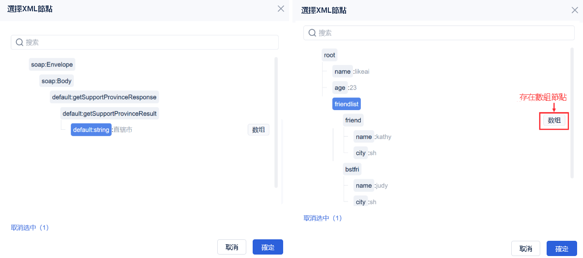

2.3.1 選擇 XML 節點
點選「選擇XML節點」按鈕後,彈出XML節點選擇框。

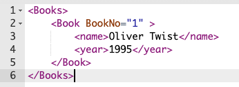

陣列節點說明:同一層級的多個標籤,因同名而被聚合成一個節點,解析後會有多行資料。
包含陣列的XML範例資料:
4.2.5.4 之前版本:
只能選擇末端節點,非末端節點不能選中。詳細說明請參見:歷史版本

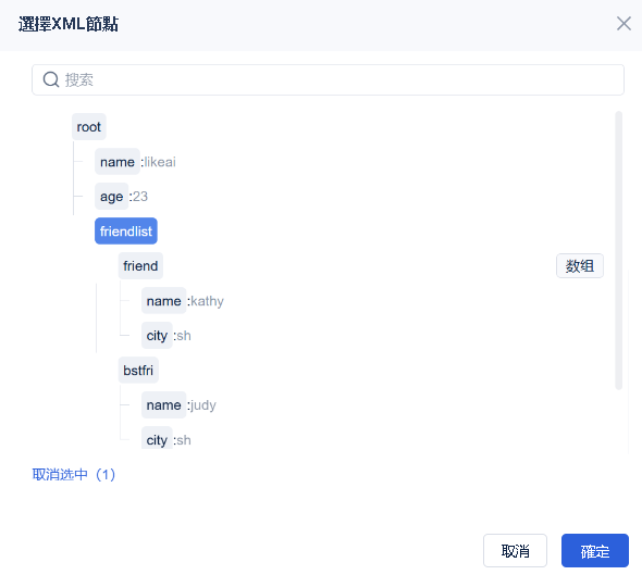

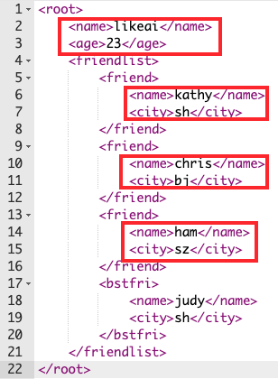

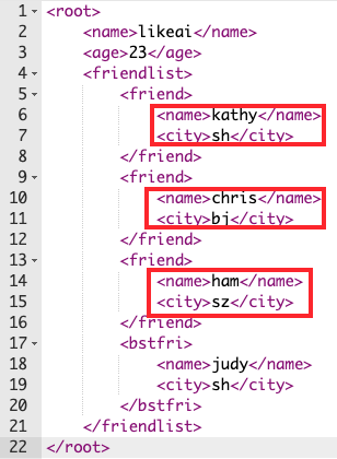

1)支援選擇非末端節點和末端節點(末端節點定義:沒有子節點;下圖黃色欄位為末端節點,剩下的欄位為非末端節點)
2)選中非末端節點後,對應欄位以字串形式取節點內部 XML
範例:選 xml 節點時選擇 friendlist 生成的 XPath 需要是紅框部分的路徑,欄位對應值為紅框部分的字串形式
3)支援同時選中:
  • 有從屬關係的節點:例如下圖中的 friendlist 和 name
  • 同一陣列下的同層級節點:例如下圖中的 name、city、ge
不支援同時選中:
已選某陣列節點或其子節點,則不能選擇其他陣列或其他子節點
選擇的不是同一層的 XML 節點時
資料預覽和實際運作時,對資料進行拼行處理
場景
範例效果
父節點的屬性視作為該父節點的一個子節點,和其他子節點同級處理

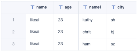

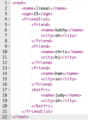

進行拼行處理,如果有1對n的資料,按照n的部分擴展行;如果有1:N1:N2的資料,按N2的部分擴展N1再擴展1
注1:如果把bstfri中的name和city選中直接在上面加兩列,這兩列的三行每行都是judy sh
注2:如果解析的XPath路徑中有非末端節點(比方說bstfri節點),擴展成三行,每行值相同,對應欄位以字串形式取節點內部XML(包含當前節點本身,否則XML格式可能不合法)
注3:父節點的屬性節點在該種情形下同樣視作父節點的子節點,然後根據子節點邏輯進行處理

源XML資料存在多個根元素,舉例:
點選「選擇XML節點」時報錯:XML資料根節點缺失
自行寫XPath,預覽及運作時報錯:XML資料根節點缺失
