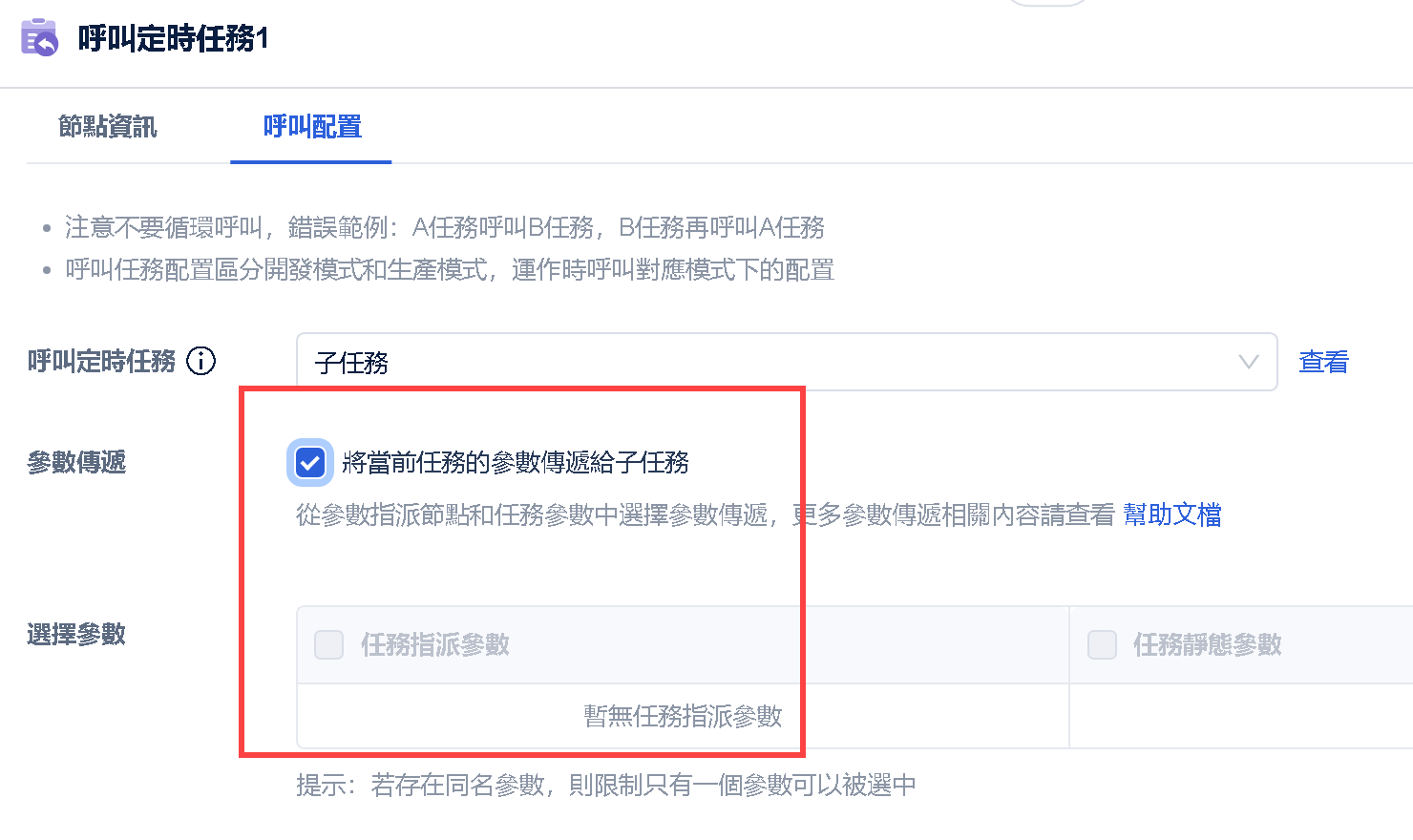

2)3.7.1 及之後版本:
預設不勾選,如果勾選了將當前任務的參數傳遞給子任務,那麼定義的任務參數、參數指派匯出的參數都可以傳遞給子任務使用
注:支援參數跨層級傳遞
勾選後,介面如下圖所示:
參數指派:僅所在的分支上游「參數指派」匯出的參數。參數指派節點的參數可以被下游分支所有的節點使用,但是不可跨分支被其他節點使用
任務參數:所有任務參數都可以選擇傳遞給子任務
