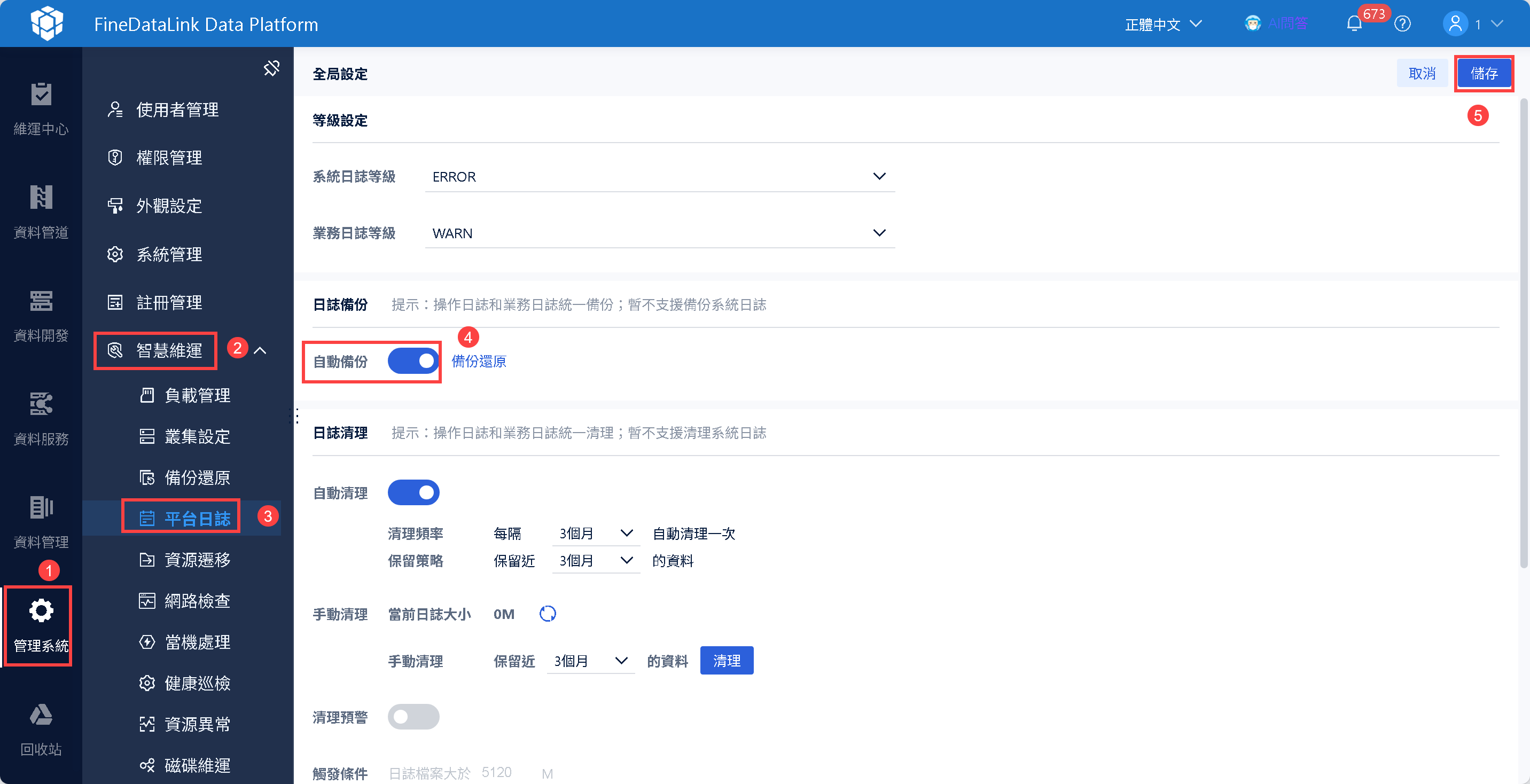

3.3 備份操作日誌
操作日誌和業務日誌統一備份;暫不支援備份系統日誌。
注:有部分操作日誌和業務日誌儲存在 LogDB 資料庫中,本節備份的是這部分日誌資料。

管理者登入 FineDataLink 系統,點選「管理系統>智慧維運>平台日誌」,點選「全局設定」,可開啟「自動備份」按鈕。如下圖所示:

開啟「自動備份」按鈕後,在%FDL_HOME%\webapps\webroot\logs\swift_backup下生成備份檔案,按照時間戳來分別儲存,如20211105。如下圖所示:
備份檔案會跟隨 3.4 節日誌的清理邏輯來清理。
