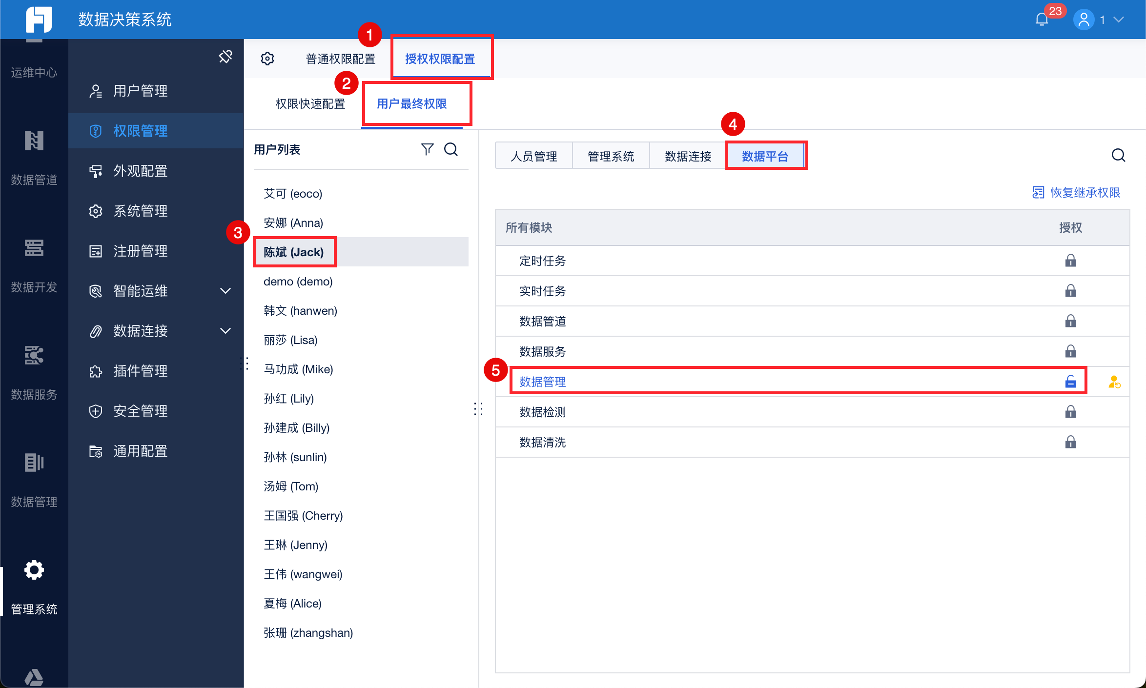

2.4.2 配置数据管理授权权限
Jack 需要拥有「数据管理」功能的授权权限,才能将该功能的相关权限(使用权限、授权权限)分配给其他人。
点击「数据平台」,将「数据管理」功能的授权权限分配给 Jack 。如下图所示:

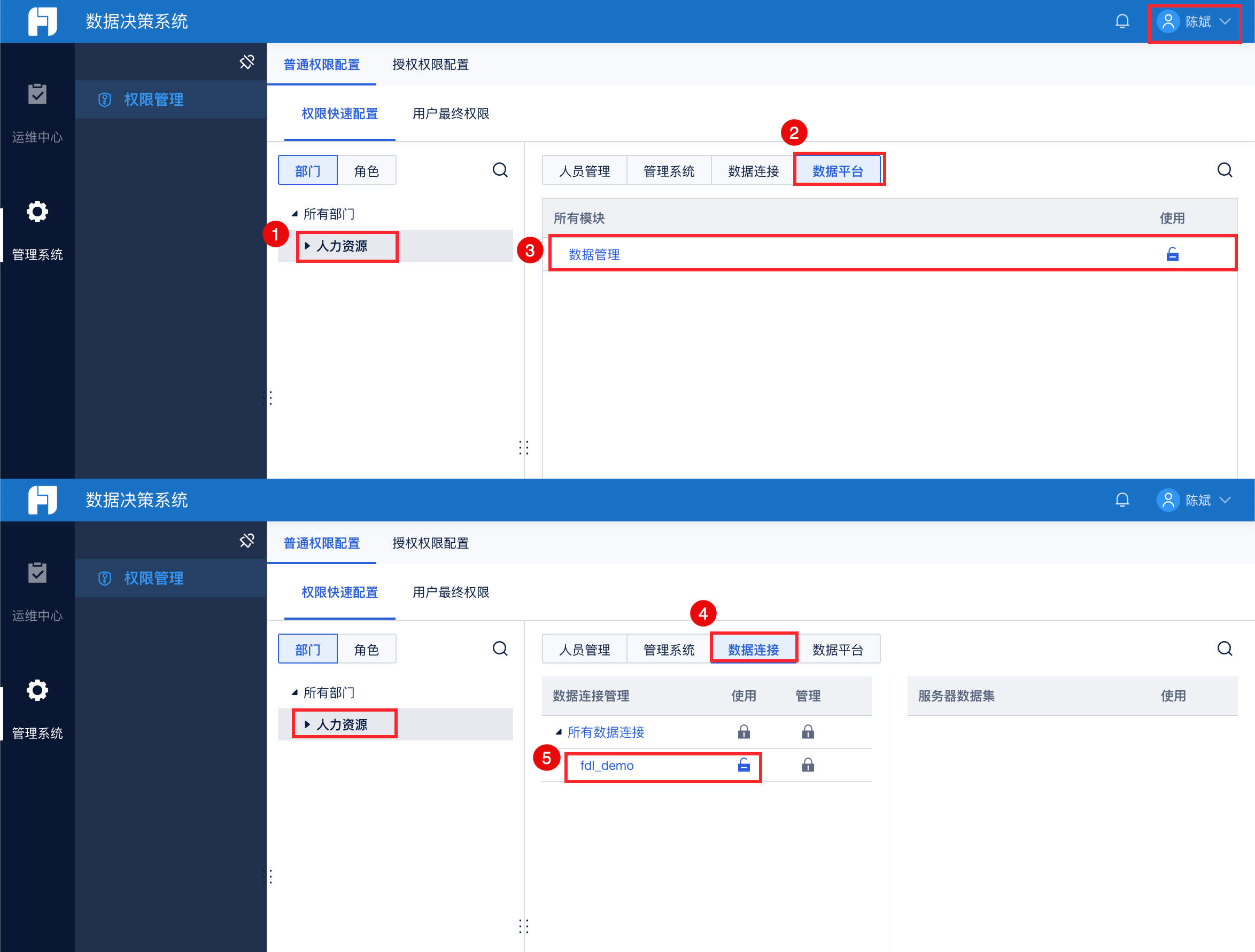

2.5 效果查看
1)登录 Jack 账号,可为「人力资源」部门分配「数据管理」功能的使用权限,fdl_demo 数据连接的使用权限。如下图所示:
