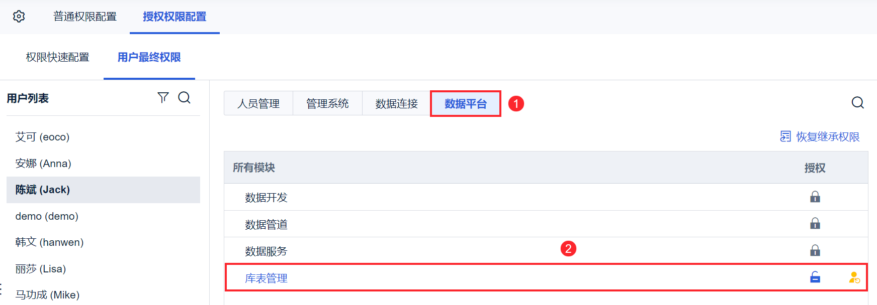

2.4.2 配置库表管理授权权限
Jack 需要拥有「库表管理」功能的授权权限,才能将该功能的相关权限(使用权限、授权权限)分配给其他人。
点击「数据平台」,将「库表管理」功能的授权权限分配给 Jack 。如下图所示:

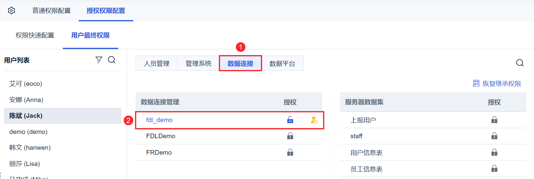

2.4.3 配置数据连接授权权限
使用「库表管理」功能,需要有某数据连接的使用权限。由于 Jack 需要给其他人分配数据连接的使用权限,所以 Jack 需要有该数据连接的授权权限。
点击「数据连接」,为 Jack 分配 fdl_demo 数据连接的授权权限。如下图所示:

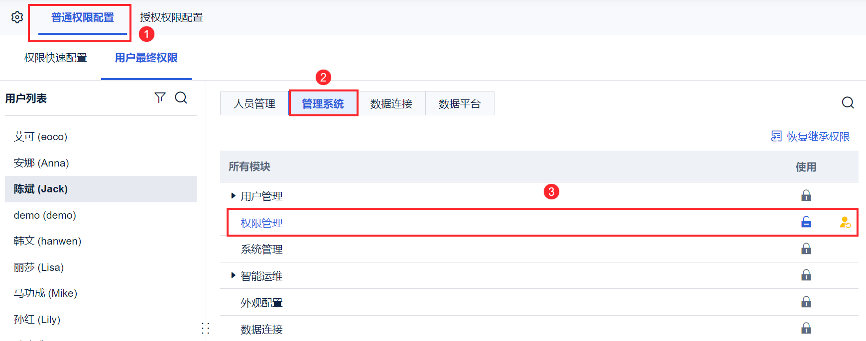

2.4.4 配置权限管理使用权限
Jack 需要在「权限管理」中为其他人分配权限,所以需要有「权限管理」的使用权限。
点击普通「权限配置>管理系统」,为 Jack 分配「权限管理」的使用权限。如下图所示:

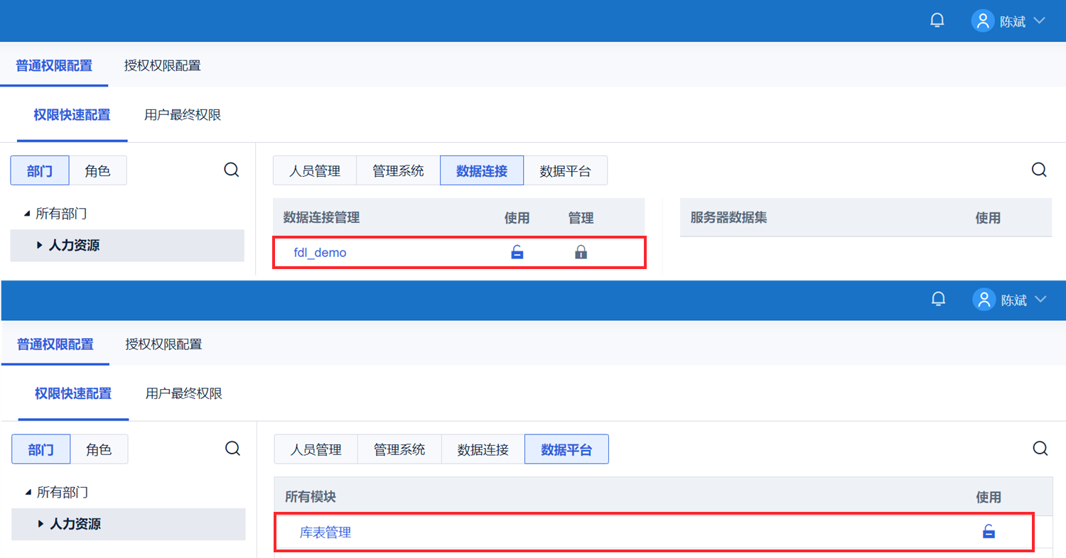

2.5 效果查看
1)登录 Jack 账号,可为「人力资源」部门分配「库表管理」功能的使用权限,fdl_demo 数据连接的使用权限。如下图所示:
2)「人力资源」部门的用户登录 FDL ,可使用「库表管理」功能。如下图所示:
