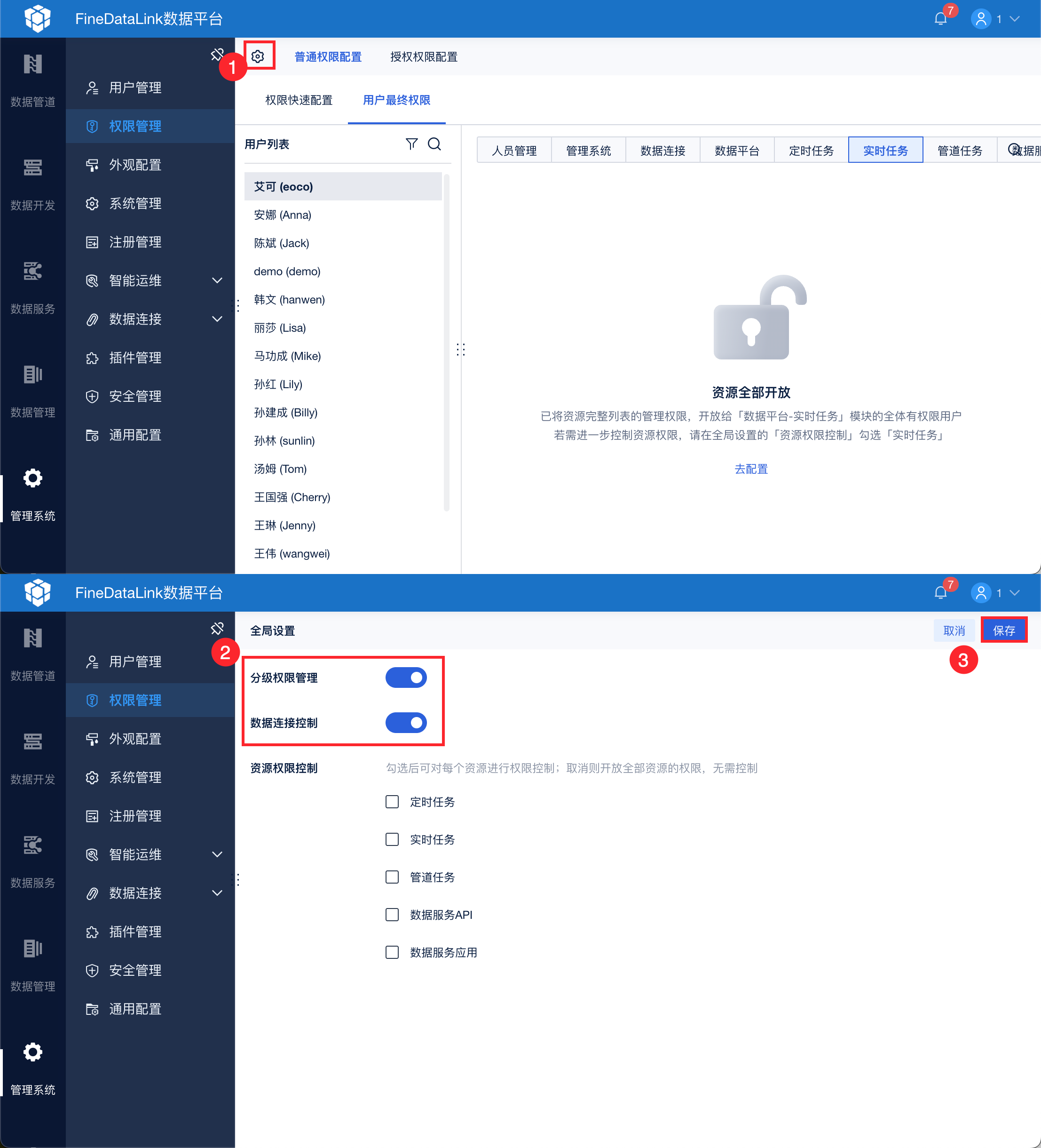

2.3 开启分级授权、数据连接控制按钮
超级管理员登录 FDL,点击「管理系统>权限管理>全局设置」,开启「分级权限管理」和「数据连接控制」,如下图所示:
| 操作 | 说明 |
| 开启「分级权限管理」按钮 | 必须开启 若不开启:无法给 Jack 分配相关功能的授权权限
| 开启「数据连接控制」按钮 | 必须开启 「人力资源部门」需要拥有数据连接的使用权限,才能在「数据平台」下某个模块中,以数据连接为对象,对该数据连接下的库表进行操作 为「人力资源部门」分配数据连接的使用权限之前,需要开启「数据连接控制」按钮 |

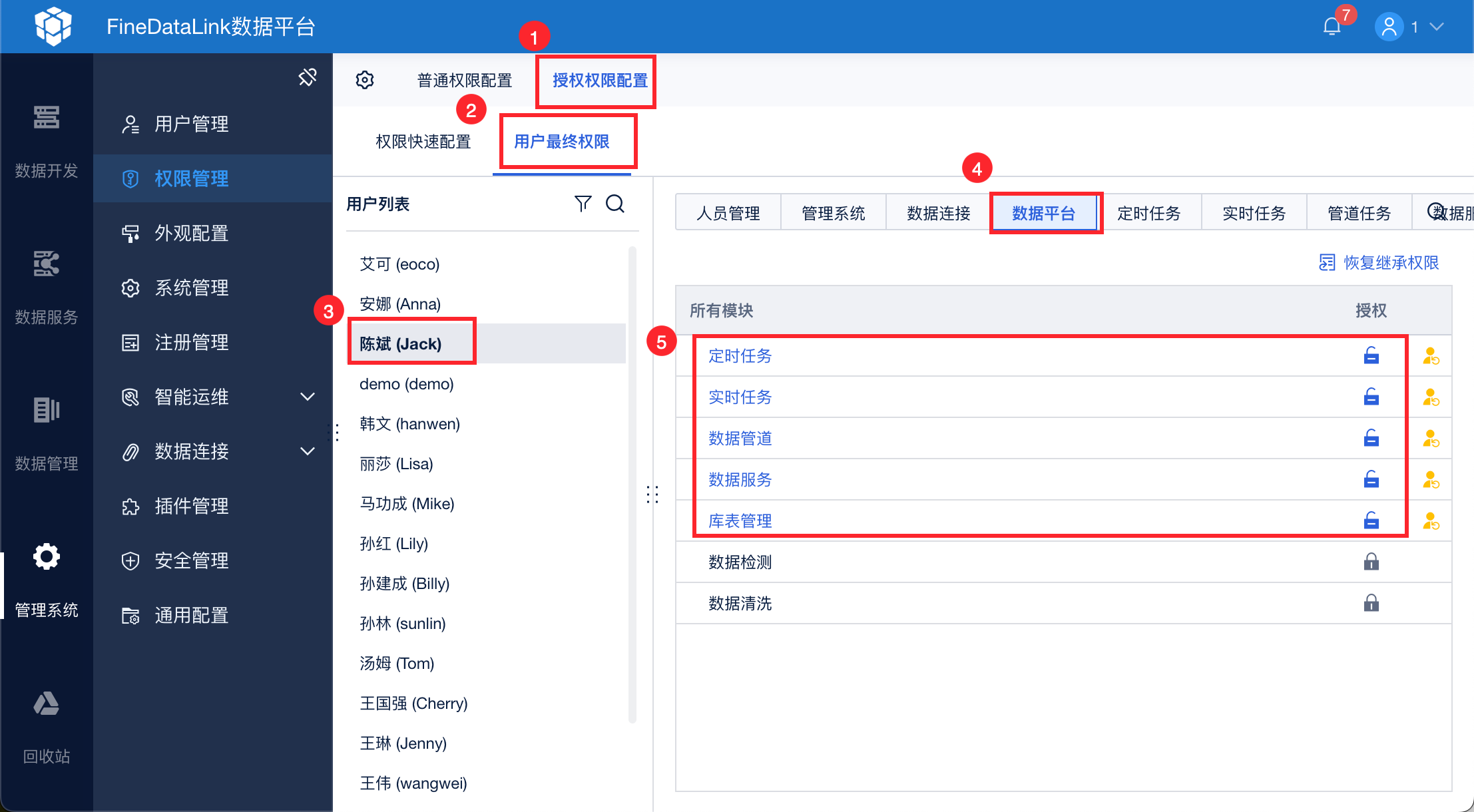

2.4.2 配置「数据平台」授权权限
Jack 需要拥有「数据平台」下某个模块的授权权限,才能将该模块的相关权限(使用权限、授权权限)分配给其他人。
点击「数据平台」,将数据平台下「定时任务」、「实时任务」、「数据管道」、「数据服务」、「库表管理」的授权权限分配给 Jack 。如下图所示:
