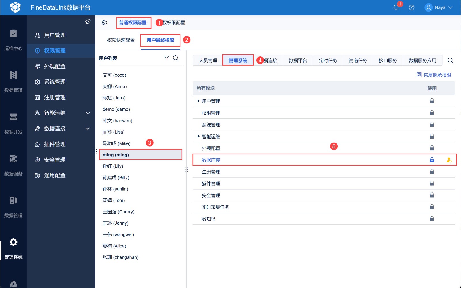

2)在「普通权限配置>用户最终权限」下,选中用户 ming,为其开启「管理系统>数据连接」模块的使用权限。ming 登录平台后,可以看到「数据连接」入口。如下图所示:

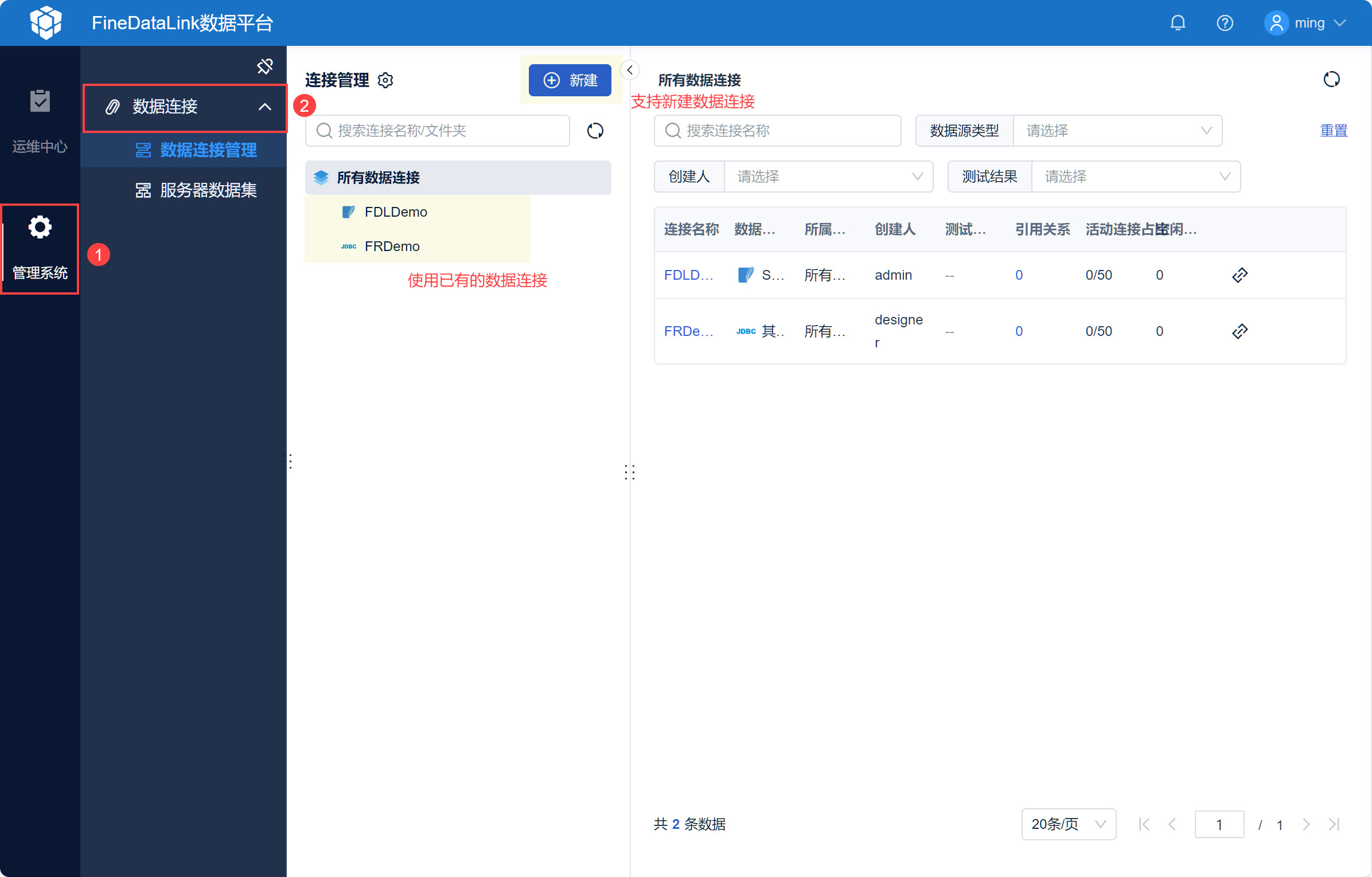

4)用户 ming 登录后,可以进入「数据连接管理」界面。支持新建数据连接,支持使用已有的数据连接进行任务开发。如下图所示:
