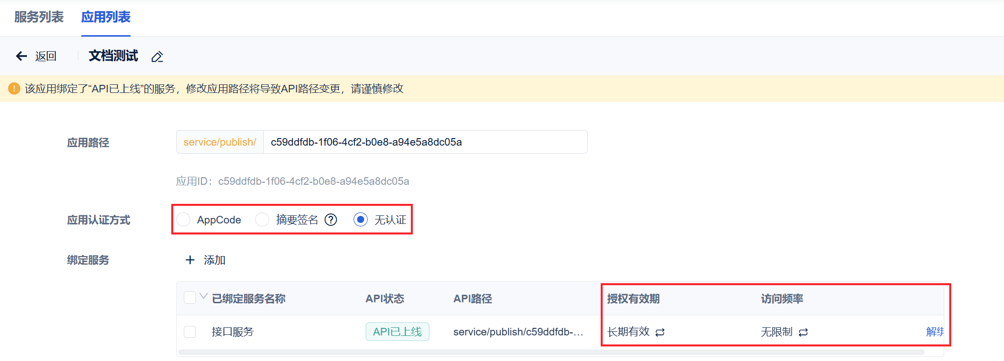

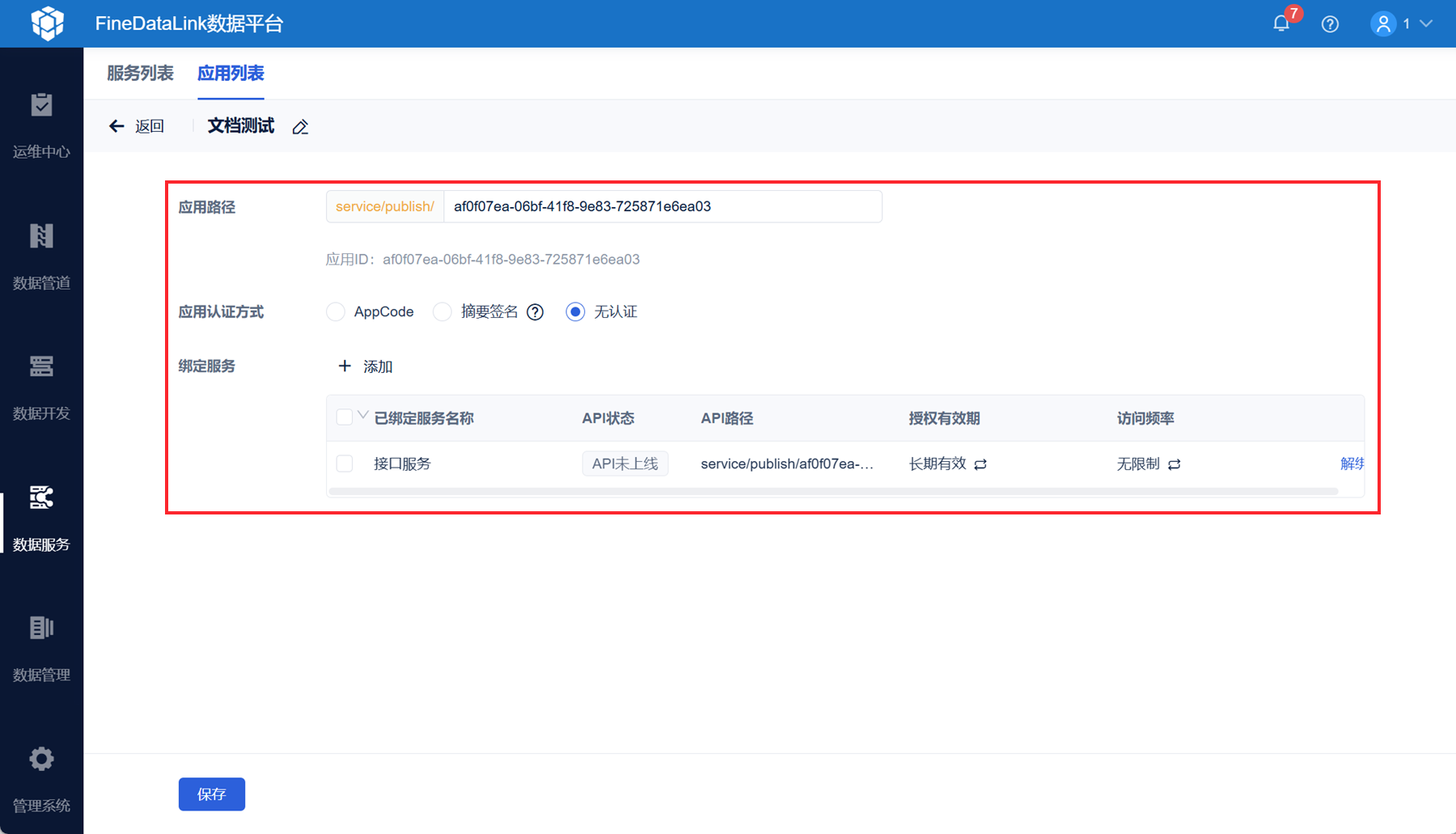

3.2 设置应用
可设置应用路径、应用认证方式、绑定API。如下图所示:
3.2.1 应用路径
4.2.6.2 之前版本:
新建应用时,提示应用ID将在应用保存后自动生成;修改应用时,可以查看当前生效的应用ID。
4.2.6.2 及之后版本:
应用路径说明
应用ID
支持修改
不可为空;不可重复;仅支持字母、数字、下划线(_)、连接符(-);不支持以/开头或结尾
应用路径前缀
管理员可在「全局设置」中修改
修改后将影响所有应用路径及其绑定服务的API路径,重启工程后生效
3.2.2 应用认证方式
支持三种认证方式:无认证、AppCode、摘要签名。
注:若在应用中设置了应用认证方式 ,则应用下的所有 API 都需要使用该鉴权方式。

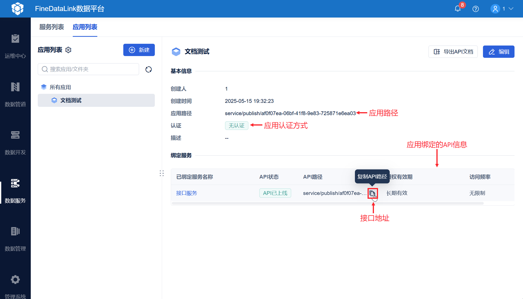

3.3 查看应用
应用设置完成保存后,可以查看到当前应用的认证方式是否启用、认证、应用ID、已经绑定的 API 等信息。如下图所示:
基本信息说明:
项目
说明
应用路径
展示应用路径
应用名称
展示应用名称
描述
展示应用的详细描述
创建人
应用的创建人
创建时间应用的创建时间
认证方式
展示认证方式
  • 认证方式为「无认证时」,认证信息中,不展示 AppCode
  • 认证方式为「AppCode」时,认证信息中,展示 AppCode
  • 认证方式为「摘要认证」时,认证信息中展示
已绑定API展示应用下已绑定的 API 列表
包含 API 名称、API 状态、API 路径、API 目录、API 描述、API 授权有效期、API 访问频率
支持直接复制 API 路径

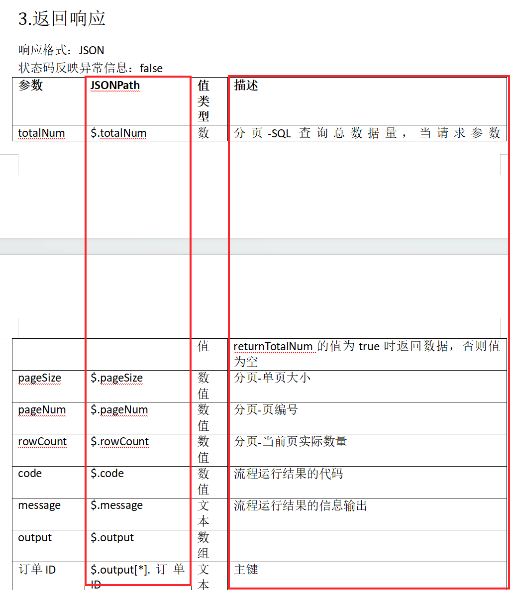

  • API 路径:4.2.8.4 及之后版本,为完整的API路径
  • 请求方式
  • 请求 Body 格式
  • 请求参数:参数名、参数类型、是否必填、描述
  • 响应参数(包含分页参数,需要分层描述参数):参数名、参数类型、描述
  • 请求 Body 示例(仅请求 Body 格式为 JSON 时展示)
  • 返回响应:
4.2.8.4 及之后版本,新增 JSONPath 列(展示每个参数的 JSONPath)、展示字段注释
示例:
  • 访问频率
  • 授权有效期
