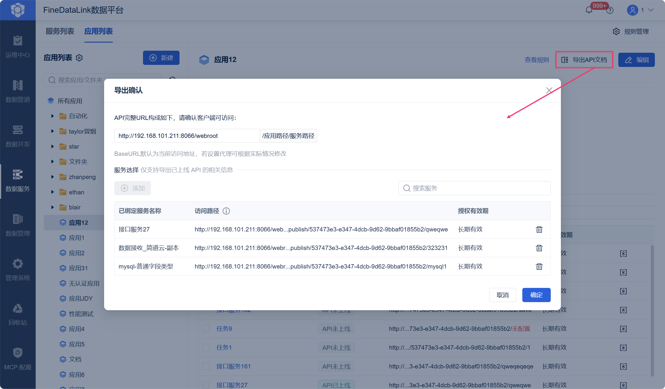

1)如果用户有该应用的管理权限,可以点击「导出API文档」按钮,在跳出的弹窗中可修改工程地址,点击「确定」按钮后导出该应用下上线API的说明文档,文档格式为 Word 。如下图所示:
设置项
说明
API完整URL
填写工程实际访问地址
默认值为当前访问地址,若设置代理可根据实际情况修改
服务选择

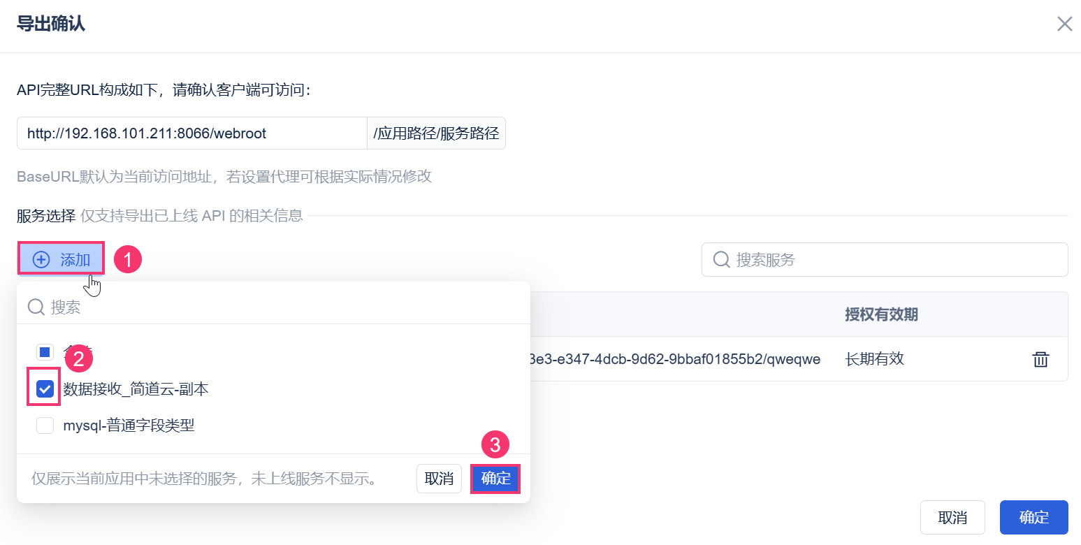

4.1.6.4 及之后版本,支持导出所有上线 API 的说明文档;4.2.20.4 及之后版本,支持导出部分 API 说明文档
1)用户可点击「删除」按钮,删除无需导出说明文档的 API
2)可点击「添加」按钮,添加该应用下已绑定且已上线的 API;若所有已上线的 API 都已展示在列表中,「添加」按钮灰化
