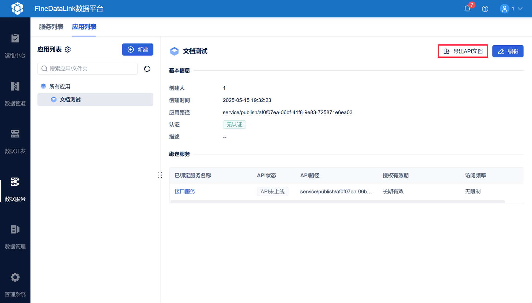

5. 导出 API 文档编辑
4.1.6.4 及之后版本,支持导出 API 文档。
5.1 应用场景
API 开发完成后,需要将 API 说明文档提供给调用者,供调用者查看。
5.2 功能说明
如果用户有该应用的管理权限,可以点击「导出API文档」按钮,导出该应用下所有上线API的说明文档,文档格式为 Word 。如下图所示:
