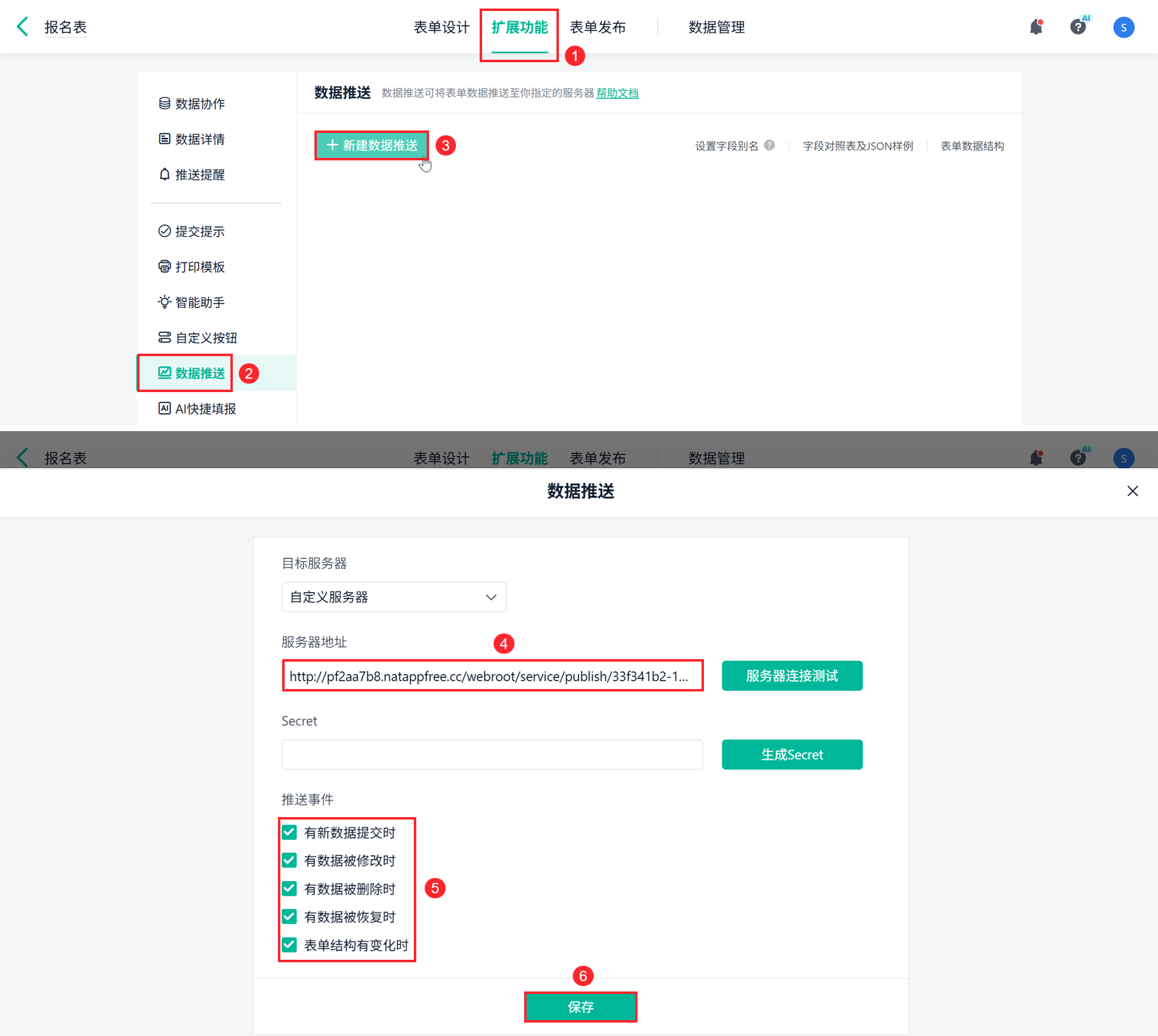

2.8 调用 API
1)打开需要下云的简道云表单,点击「扩展功能>数据推送>新建数据推送,输入已发布的 API 地址后,设置推送事件,点击「保存按钮即可。如下图所示:
注:数据推送中,推送事件只支持有数据提交时、有数据被修改时、有数据被删除时。
