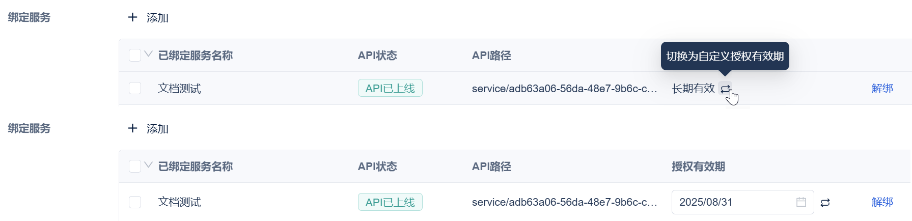

单个 API 修改授权有效期、解绑:
设置项
说明
修改授权有效期
指定授权有效期步骤
  • 长期有效:该 API 长期有效
  • 指定授权有效期:显示时间选框,支持指定有效时间(精确到天,配置日期需要大于当前日期);指定授权有效期后,如果当前时间已超过有效期,则使用此应用无法访问对应 API ,需要在编辑绑定 API 的相关页面中,将有效期调整为当前日期之后的值,保存后才能正常访问
解绑
点击「解绑」按钮,该 API 即可不绑定此应用

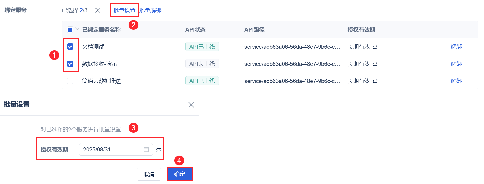

批量修改授权有效期、批量解绑:
勾选已绑定的 API,点击「批量设置」,可以对 API 的认证方式授权有效期进行设置。如下图所示:

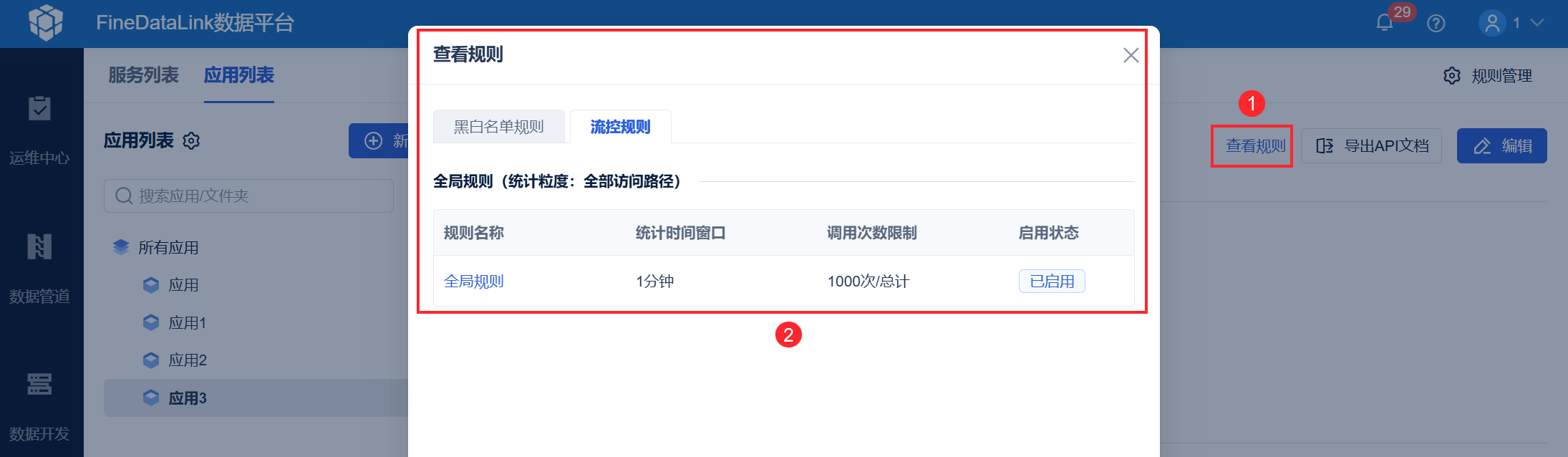

3.3.2 查看规则
点击「查看规则按钮,可查看该应用绑定的所有规则。如下图所示:
  • 若应用未绑定任何「报警规则时,不显示「报警规则」Tab。
  • 点击规则名称,可跳转到规则详情页。
