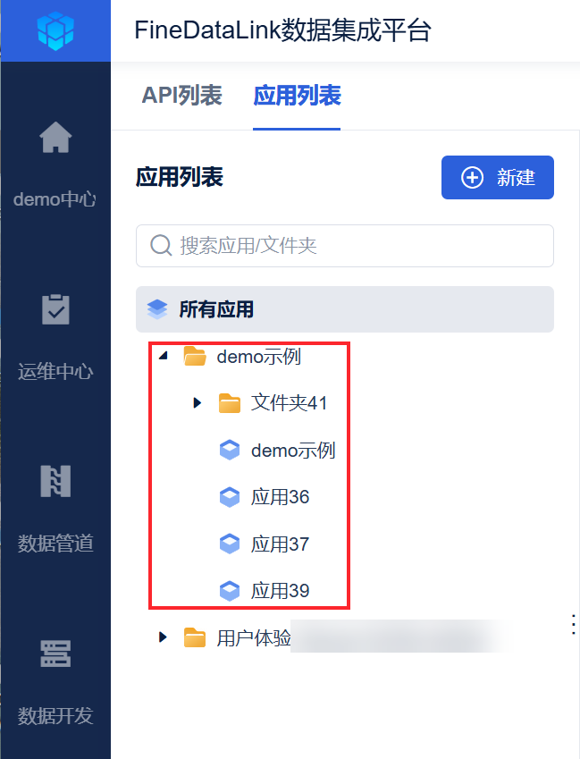

3. 创建应用、绑定API编辑

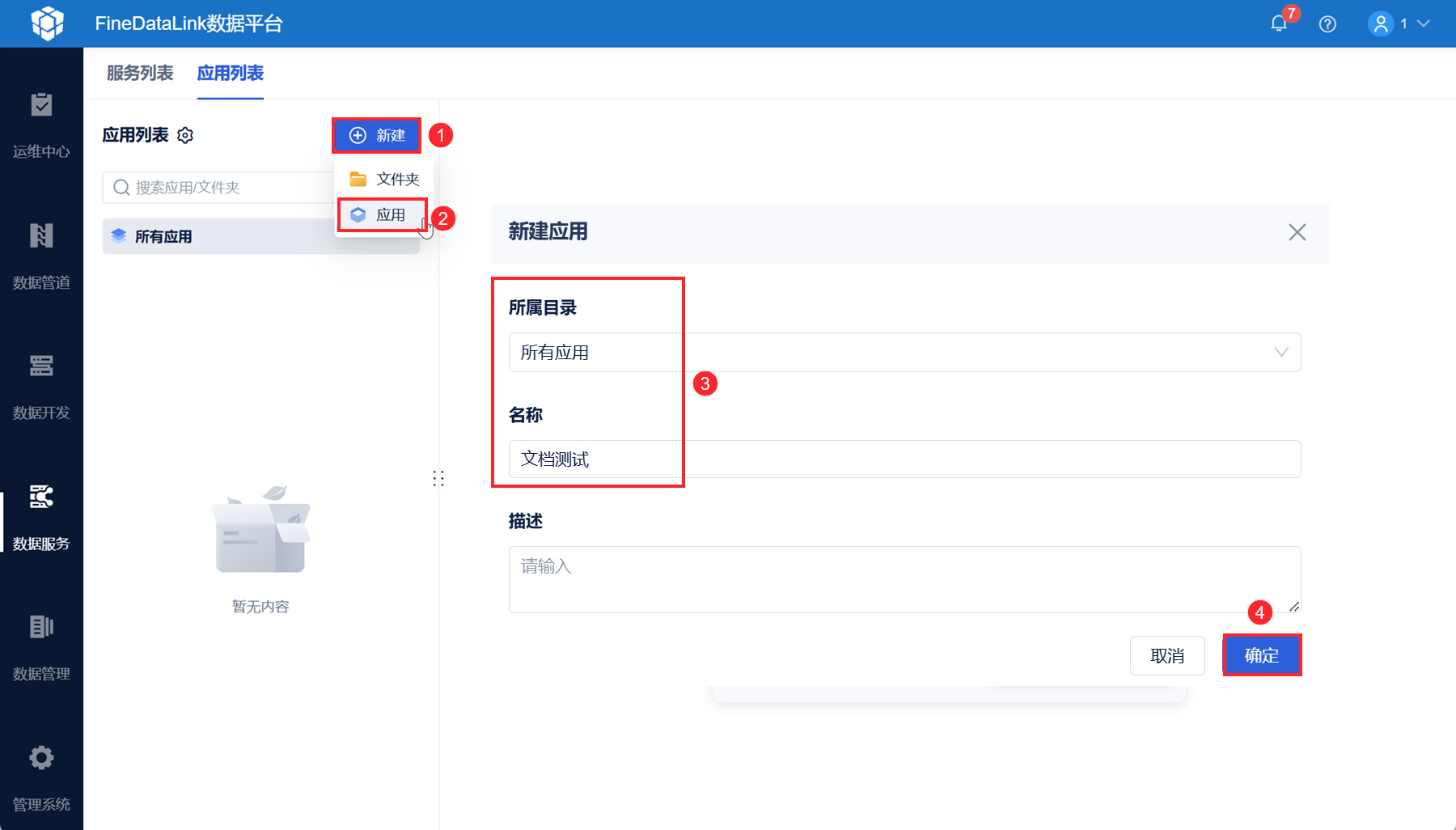

3.1 新建应用
点击「数据服务>应用列表」,在有权限的文件夹中新建应用。如下图所示:
  • 应用名称:必填,默认为空。
  • 应用描述:定义应用的详细描述,可为空。

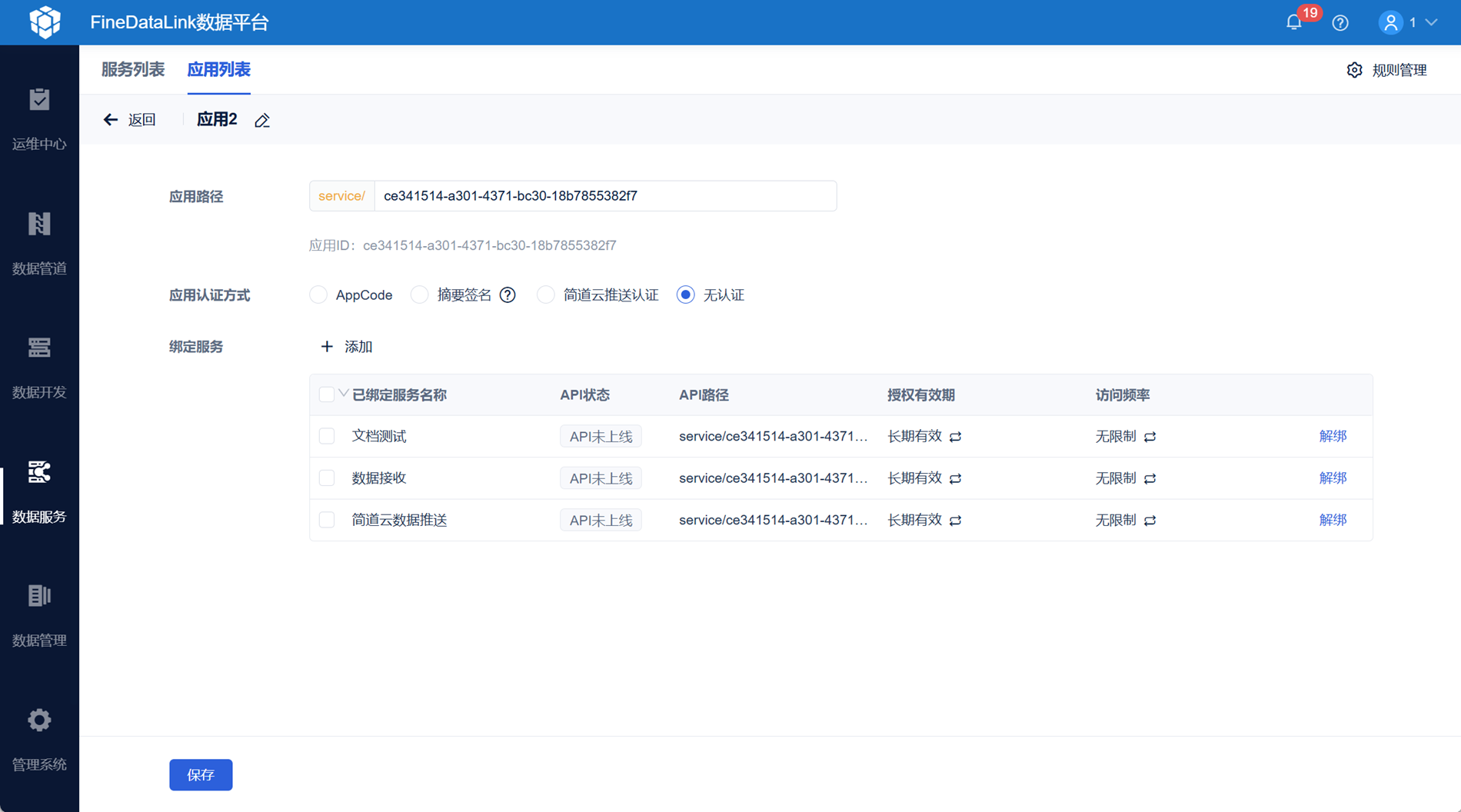

3.2 设置应用
可设置应用路径、应用认证方式、绑定API。如下图所示:

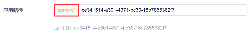

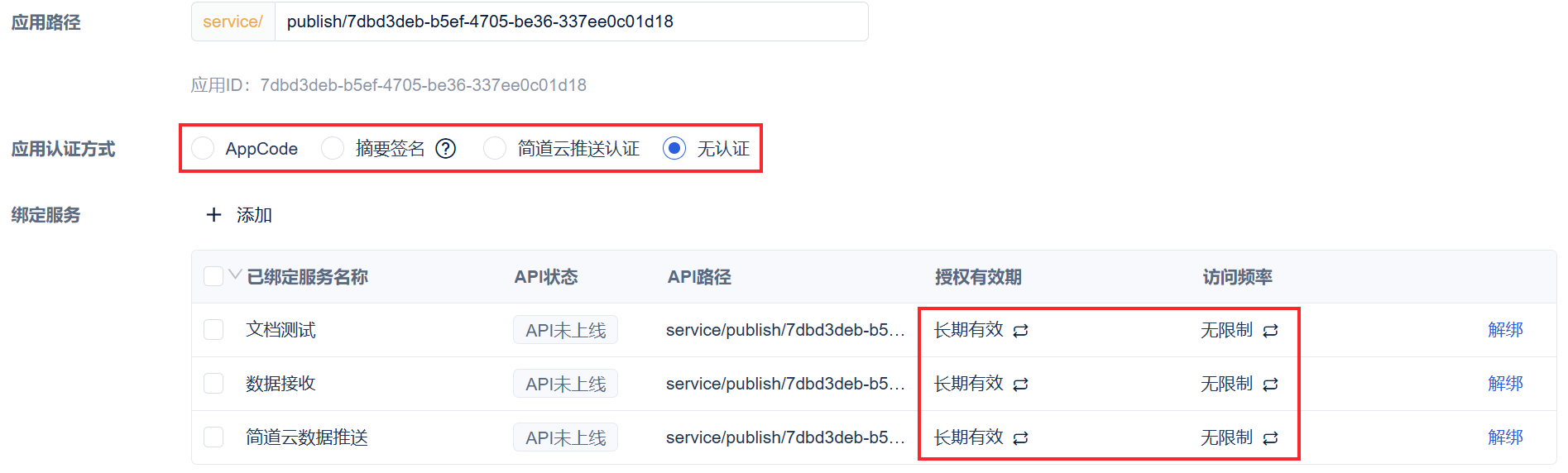

3.2.1 应用路径
4.2.6.2 之前版本:
新建应用时,提示应用ID将在应用保存后自动生成;修改应用时,可以查看当前生效的应用ID。
4.2.6.2 及之后版本:
支持修改应用ID;支持修改应用路径前缀。
4.2.9.1 及之后版本:
应用路径前缀默认为 service,去掉 publish。
应用路径说明
应用ID
支持修改
不可为空;不可重复;仅支持字母、数字、下划线(_)、连接符(-);不支持以/开头或结尾

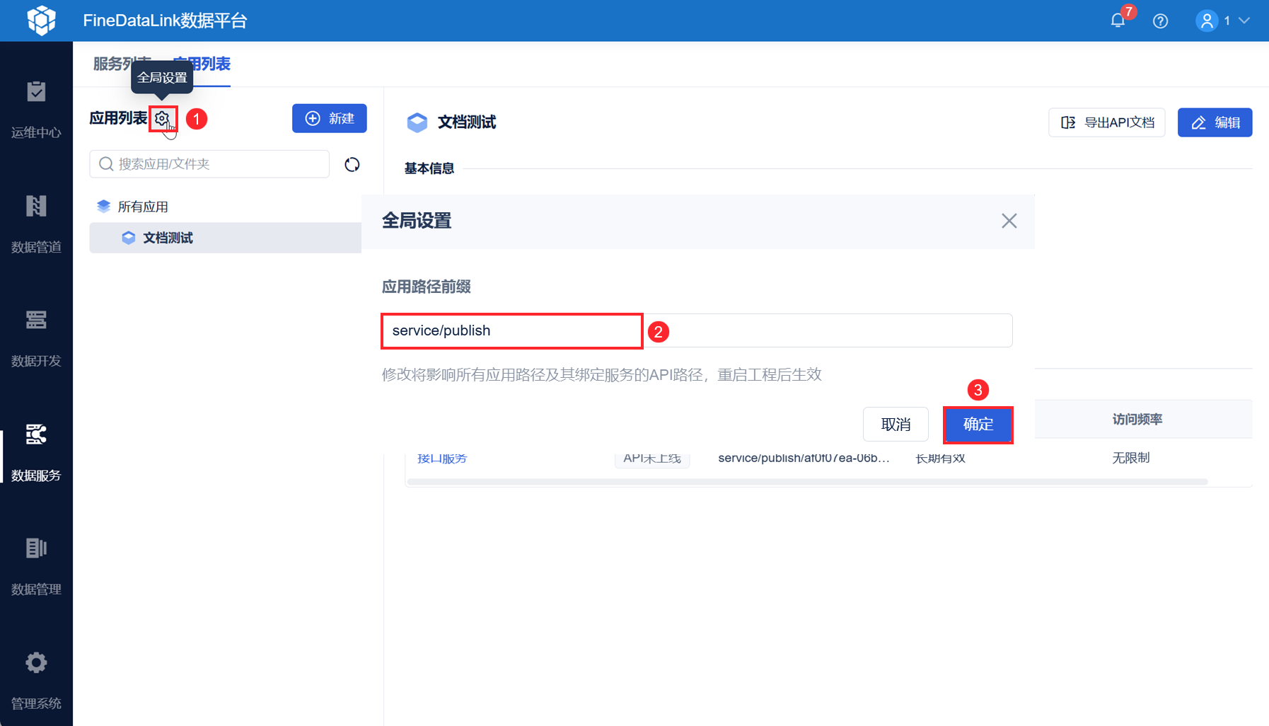

应用路径前缀
管理员可在「全局设置」中修改
修改后将影响所有应用路径及其绑定服务的API路径,重启工程后生效
3.2.2 应用认证方式
支持四种认证方式:无认证、AppCode、摘要签名、简道云推送认证。
注:若在应用中设置了应用认证方式 ,则应用下的所有 API 都需要使用该鉴权方式。
无认证:
调用 API 时不需要传入认证信息。

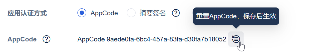

AppCode:
1)选择 AppCode 认证方式后,将展示 AppCode 值。
2)支持点击「重置」按钮重置 AppCode,点击「重置」按钮后,将自动检查当前用户是否有权管理应用下所有的 API ,如果无权限则报错提示存在已绑定但是无权限的 API,需要有应用下所有 API 的权限才能重置 AppCode。
权限检查成功后,提示 AppCode 将在应用保存后重新生成,保存后生效,编辑页面未保存则不做重置。

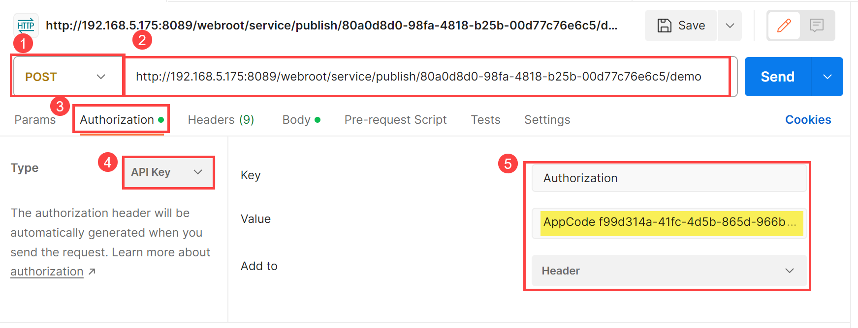

3)调用 API 时:
需要在请求头中指定 Authorization 请求头的值为:AppCode + 空格 + APPCode值。
AppCode 值示例:AppCode 35f3c79e-08e2-4f6f-8eed-60f40f5ca4db
示例参考:
使用数据服务发布的API(POST application/json请求)
使用数据服务发布的API(GET 请求)
使用数据服务发布的API(POST x-www-form-urlencoded请求)
数据服务示例

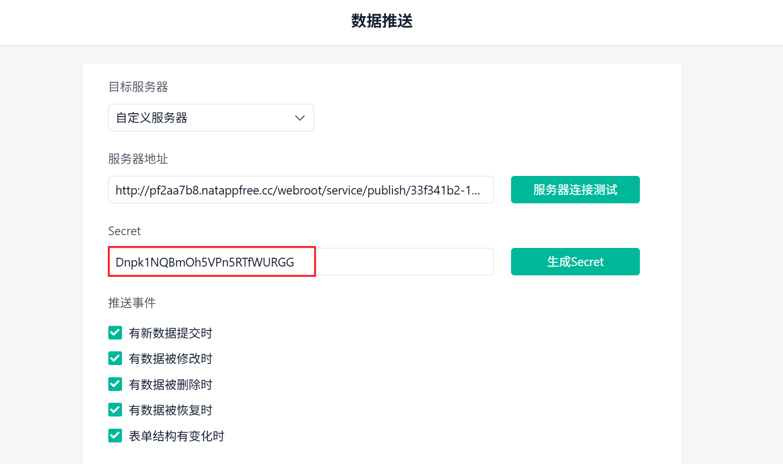

简道云推送认证:
数据接收-简道云表单推送 场景中,若简道云表单设置 数据推送 时生成了 Secret。如下图所示:
则需要选择简道云推送认证,Secret 需要与简道云表单数据推送生成的 Secret 一致。
3.2.3 绑定 API
用户只能查看、绑定、管理自己有权限的 API。
数据服务发布的 API 若想调用成功,必须绑定应用。
应用与 API 是多对多的对应关系,同一个 API 可以存在于多个应用中;同一个应用中也可以有多个 API。

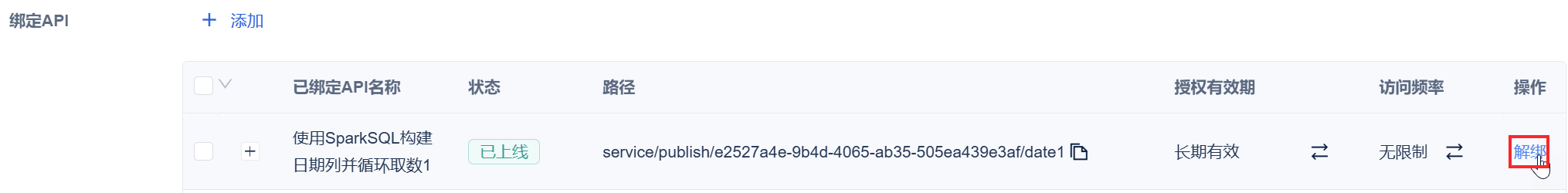

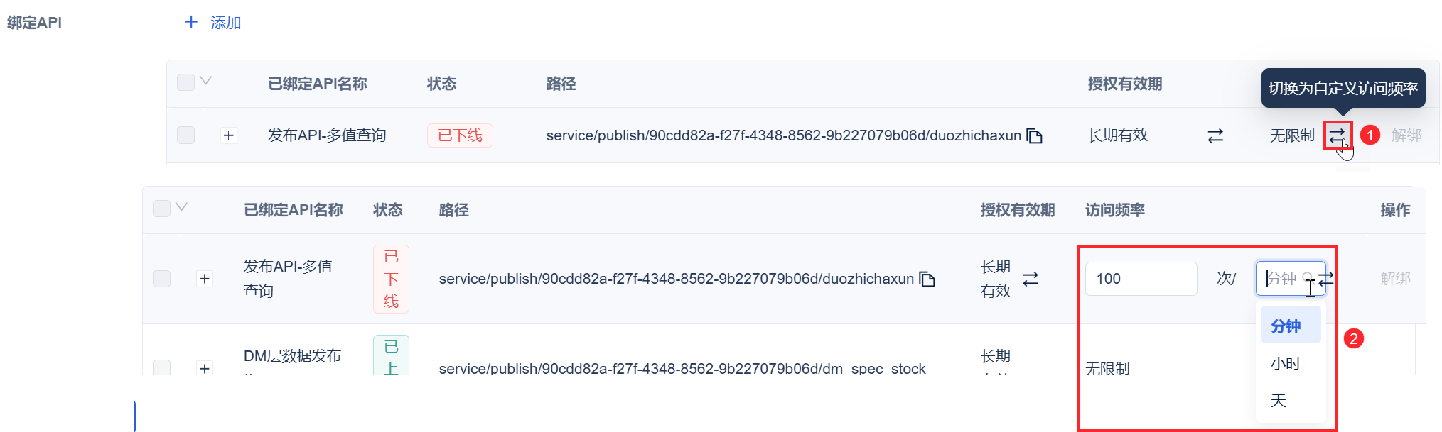

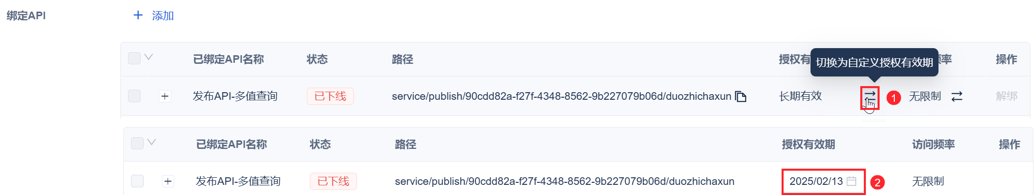

单个 API 修改授权有效期/访问频率、解绑:
设置项
说明
修改授权有效期
指定授权有效期步骤:
  • 长期有效:该 API 长期有效
  • 指定授权有效期:显示时间选框,支持指定有效时间(精确到天,配置日期需要大于当前日期);指定授权有效期后,如果当前时间已超过有效期,则使用此应用无法访问对应 API ,需要在编辑绑定 API 的相关页面中,将有效期调整为当前日期之后的值,保存后才能正常访问
修改访问频率
修改访问频率步骤:
自定义频率时,次数默认为 100,范围为1~1000000,单位可选择分钟/小时/天
指定访问频率后,若 API 访问频率超限,接口将返回超限报错提示
解绑
点击「解绑」按钮,该 API 即可不绑定此应用

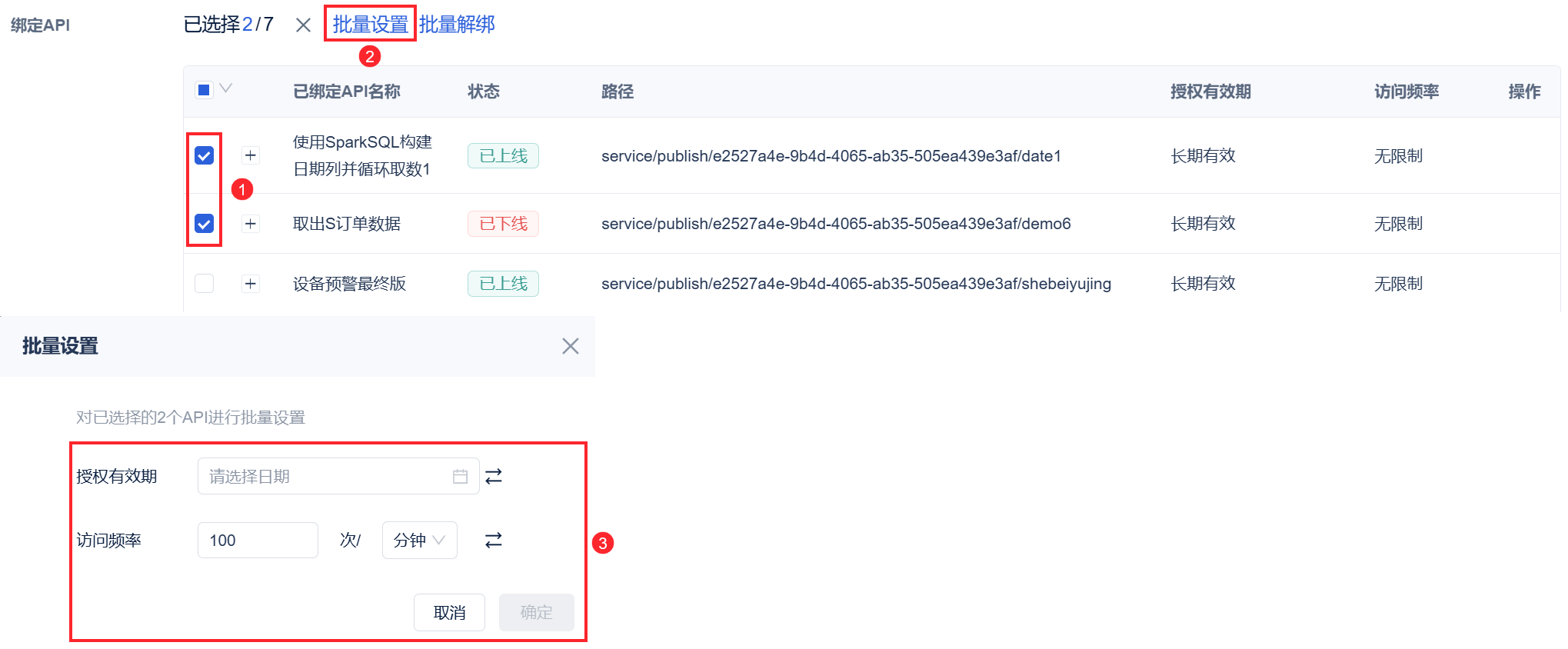

批量修改授权有效期/访问频率、批量解绑:
勾选已绑定的 API,点击「批量设置」,可以对 API 的认证方式授权有效期进行设置,同时可设置 API 被访问的频率,如下图所示:

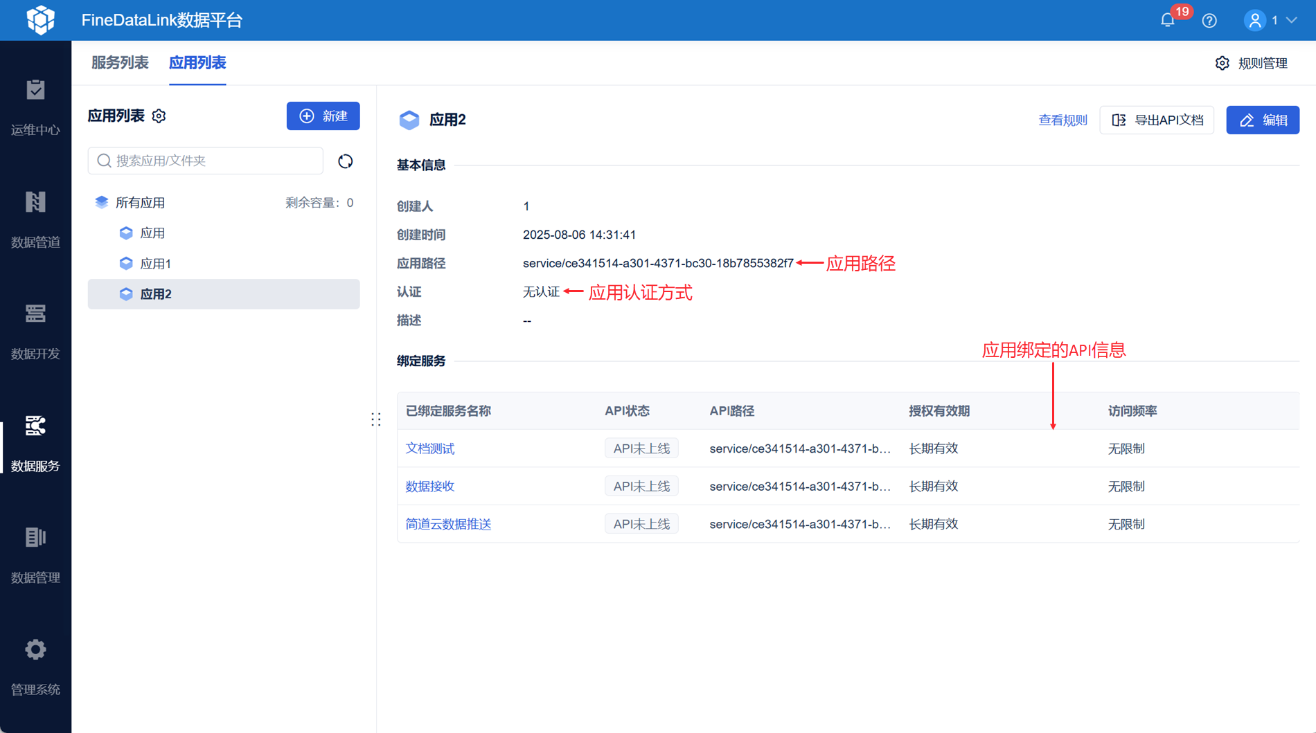

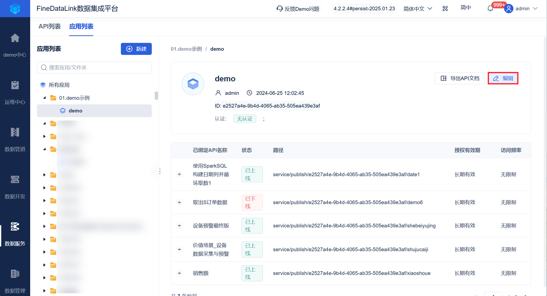

3.3 查看应用
应用设置完成保存后,可以查看到当前应用的认证方式是否启用、认证、应用ID、已经绑定的 API 等信息。如下图所示:
基本信息说明:
项目
说明
应用路径
展示应用路径
应用名称
展示应用名称
描述
展示应用的详细描述
创建人
应用的创建人
创建时间应用的创建时间
认证方式
展示认证方式
  • 认证方式为「无认证时」,认证信息中,不展示 AppCode
  • 认证方式为「AppCode」时,认证信息中,展示 AppCode
  • 认证方式为「摘要认证」时,认证信息中展示
已绑定API展示应用下已绑定的 API 列表
包含 API 名称、API 状态、API 路径、API 目录、API 描述、API 授权有效期、API 访问频率
支持直接复制 API 路径

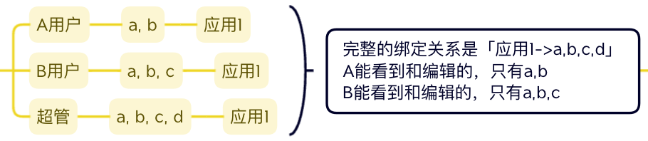

平台内有 a,b,c,d 四个 API 和「应用1」一个应用
A 用户拥有 a,b 两个 API 的权限和应用1权限
B 用户拥有 a,b,c 三个 API 的权限和应用1权限
管理员将 a,b,c,d 四个 API 绑定到了应用 1
A在应用1中,可以看到和编辑a,b;可以编辑a,b的绑定情况;无法重置应用1的AppCode;无法删除应用1
B在应用1中,可以看到和编辑a,b,c;可以编辑a,b,c的绑定情况;无法重置应用1的AppCode;无法删除应用1
如果想要删除应用1,需要有所有API的管理权限,再进行操作

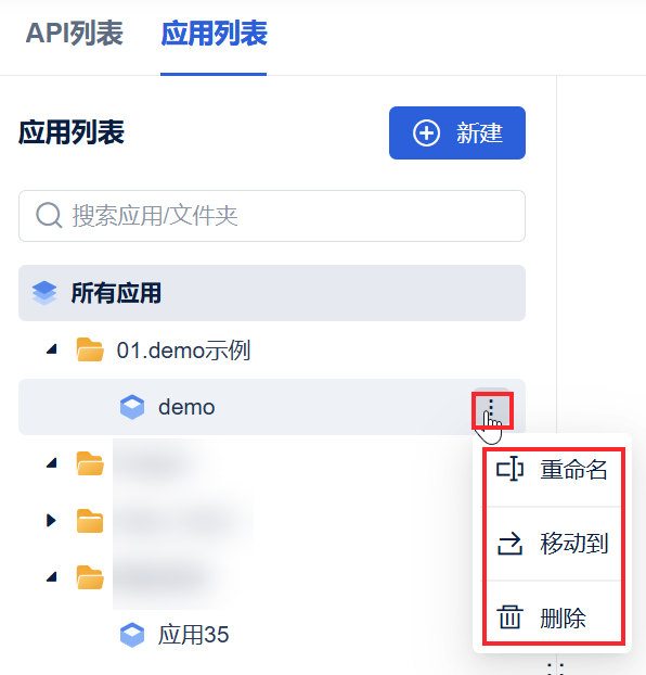

1)应用可在文件夹中进行管理。如下图所示:
2)可对应用做重命名、移动、删除操作。如下图所示:
当应用绑定着当前用户无管理权限的 API ,即使有应用管理权限,也不允许删除应用,删除时提示告知无法删除。
当应用绑定的 API 当前用户都有管理权限,且用户有应用管理权限,允许其删除应用。

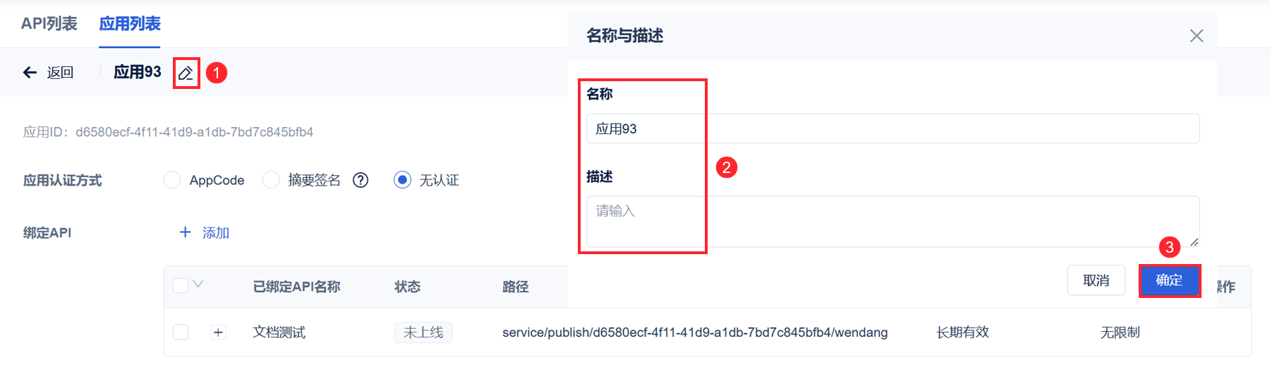

3)支持编辑应用。如下图所示:
进入应用编辑页面,点击左上角「编辑」按钮可修改应用的名称和描述。如下图所示:

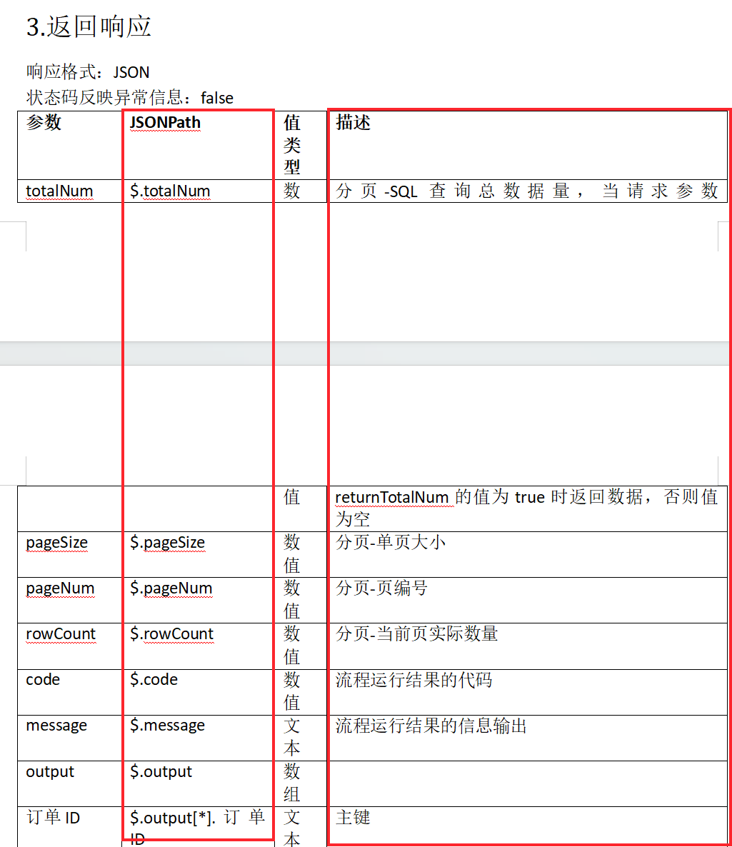

如果用户有该应用的管理权限,可以点击「导出API文档」按钮,在跳出的弹窗中可修改工程地址,点击「确定」按钮后导出该应用下所有上线API的说明文档,文档格式为 Word 。如下图所示:
在线文档包含的内容如下:
展示项
说明
目录树
展示目录结构
应用信息
表格形式展示应用信息:
  • 应用ID
  • 应用名称
  • 创建时间
  • 认证方式
API信息
展示该应用下所有上线API的信息
  • API 名称
  • API 路径:4.2.8.4 及之后版本,为完整的API路径
  • 请求方式
  • 请求 Body 格式
  • 请求参数:参数名、参数类型、是否必填、描述
  • 响应参数(包含分页参数,需要分层描述参数):参数名、参数类型、描述
  • 请求 Body 示例(仅请求 Body 格式为 JSON 时展示)
  • 返回响应:
4.2.8.4 及之后版本,新增 JSONPath 列(展示每个参数的 JSONPath)、展示字段注释
