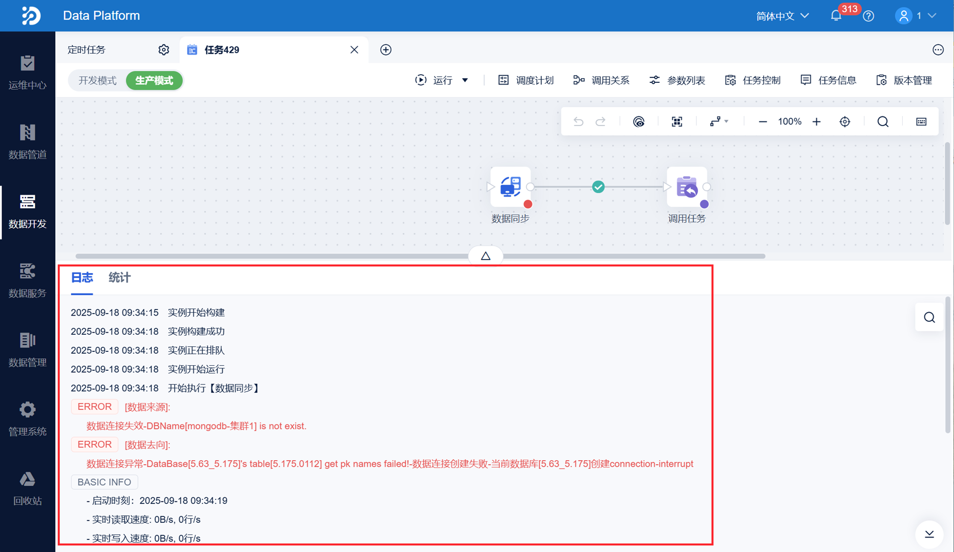

定时任务运行后,可在日志 Tab下 查看详细运行信息。如下图所示:
2.1.2 查看历史运行日志

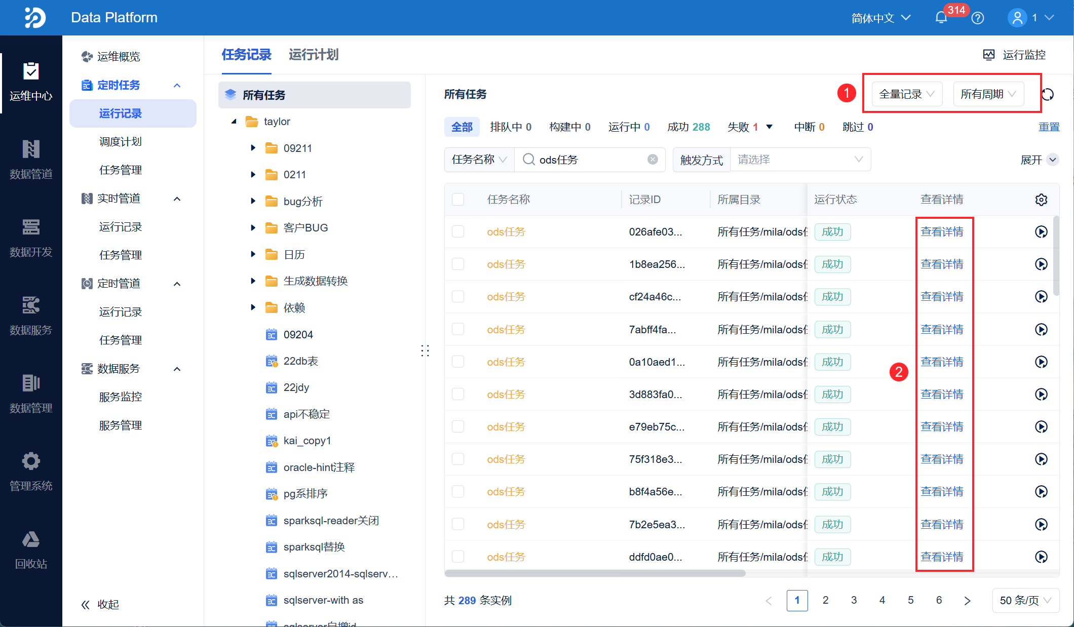

用户若想查看某个定时任务运行过的所有日志,可到「运维中心>定时任务>运行记录中,展示所有周期全量运行记录。如下图所示:
注:定时任务发布到生产模式运行后,才能在运行记录中查看相关信息。

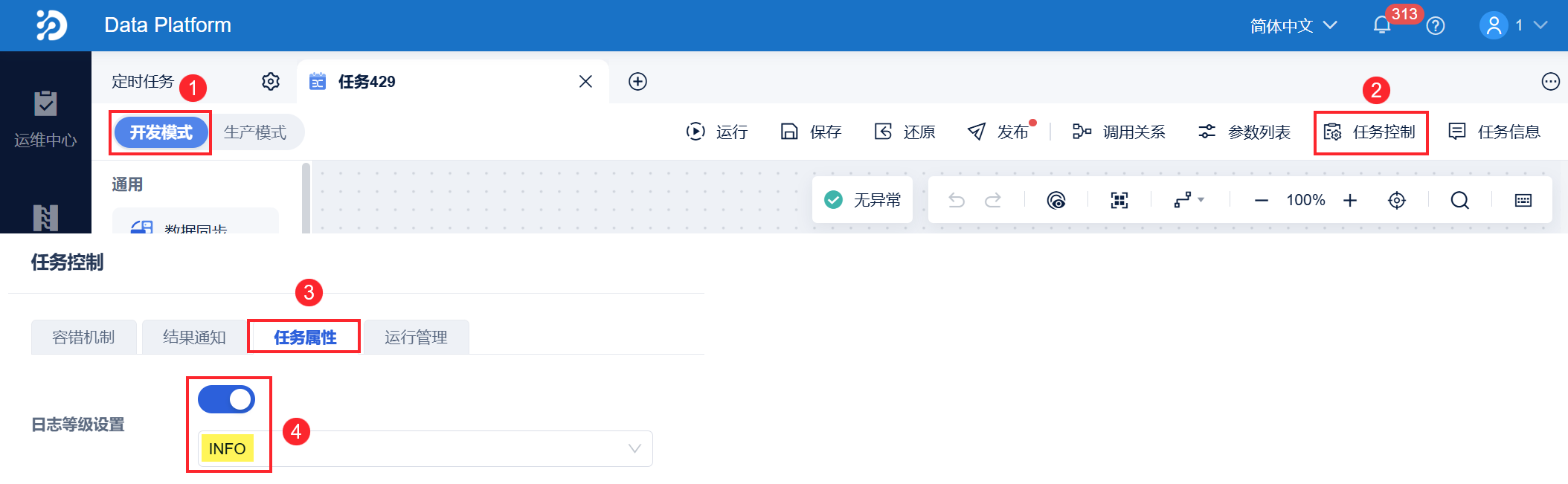

若想看到较详细的日志,可将该任务的日志等级设置为 INFO。如下图所示:
详情请参见:任务控制-任务属性
注:调整日志等级后,需要再次运行定时任务,日志信息才是详细的。
日志等级设置为 INFO 后,可在日志中看到:
  • 使用的参数名、参数值。
  • 实际执行的脚本内容。
  • 脚本执行后输出的信息。
  • 打印API请求的详细内容。
  • Kettle 调用结果。
  • 等等。

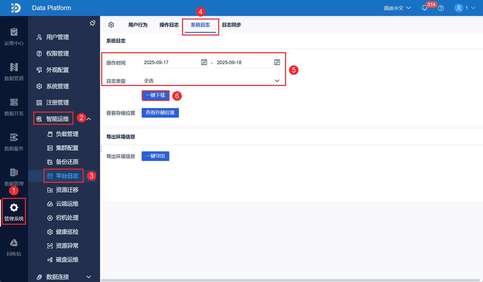

支持导出 fanruan.log、fanruan.gc.log、catalina.out、catalina.log 等日志。如下图所示:
详情请参见:平台日志

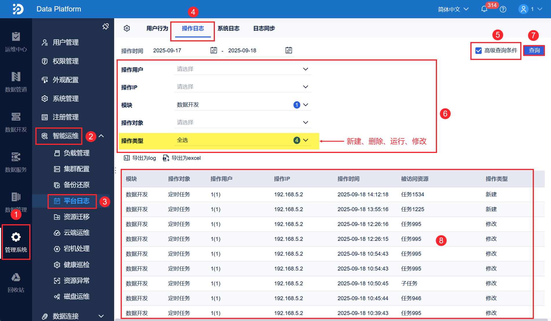

用户想查看,是谁修改了定时任务,可到「管理系统>智能运维>平台日志>操作日志下查看修改记录。如下图所示:
用户还可点击上图的「导出按钮,导出操作日志。

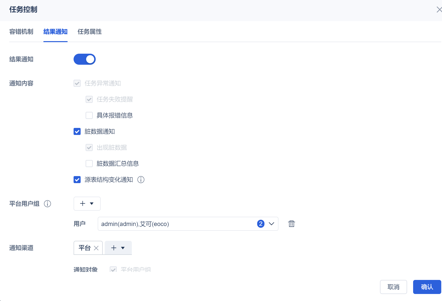

1)若希望:
通知内容
通知渠道
任务异常通知、脏数据通知、源表结构变化通知平台、邮件、短信、钉钉群机器人、飞书群机器人、企业微信群机器人
可到 任务控制-结果通知 中进行设置。
注:可在 定时任务运维-任务管理 中批量设置「结果通知」;定时任务发布到生产模式后,结果通知功能才生效。

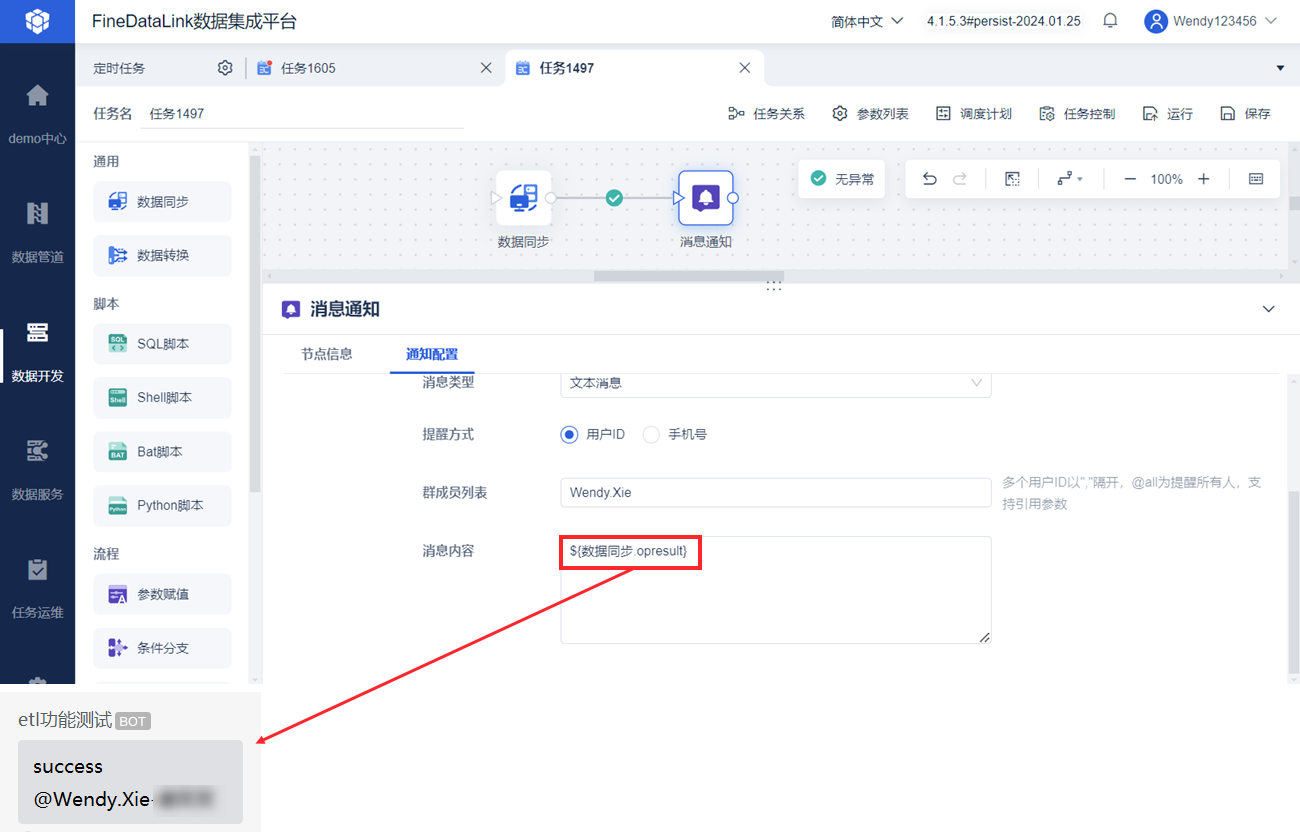

2)用户若希望定时任务运行成功也进行通知,需要「内置参数+消息通知节点」组合使用实现。
比如使用${节点名称.opresult}参数,可将当前任务指定节点的运行结果通过「消息通知节点发送给指定负责人。如下图所示:

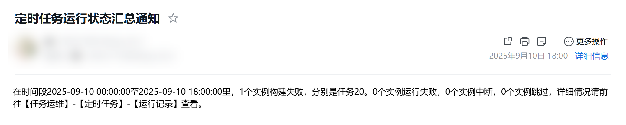

3)用户希望多个定时任务统一报警,只发送一条信息给指定用户,此时可参考 定时任务运维-运行监控 文档进行配置。
