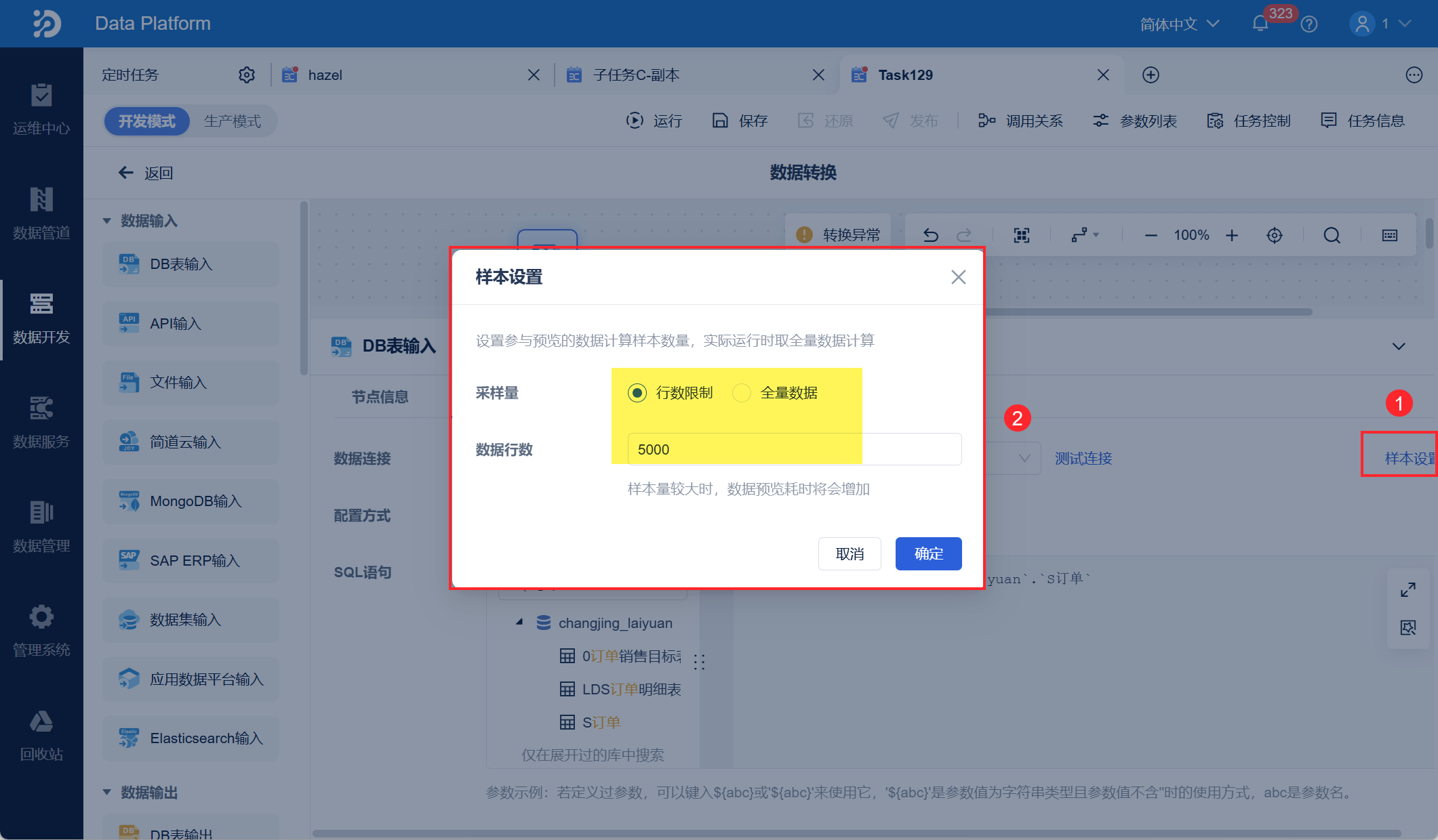

2.5.2 数据预览结果与预期不符
节点/算子的预览结果受 样本设置 功能控制,样本设置中默认选取前 5000 条数据参与后续的处理与运算,若数据量很多,后续节点预览时,预览效果会与实际预期效果有差别。
但不会影响任务的实际运行结果,只是影响节点/算子的预览结果。用户可在「样本设置中选择全量数据。
若数据量过多,比如有 1000w 数据,不建议「样本设置」中设置「全量数据」,不然会导致前端无响应。
