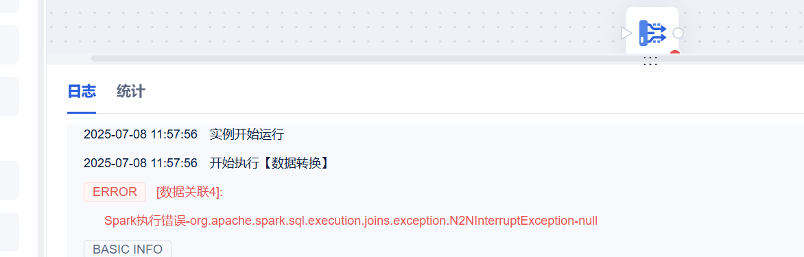

运行日志报错:Spark执行错误
问题描述:
任务运行失败,报错提示[数据关联]: Spark执行错误- org apache spark sql. execution joins .exception.N2NInterruptException - null
原因分析:
spark 保护机制,避免数据量极速膨胀触发服务器宕机,通常在关联结果膨胀超过5倍 + 关联数据量大于 1kw出现,属于正常现象。
满足下面所有条件,判定为不合理场景:
1)存在N:N的情况
2)N:N步骤的结果数据量超过1kw
3)N:N膨胀系数>=5
例如,100w 数据和 500w 数据N:N结果为2000w数据,那么N:N膨胀系数为: 2000w/500w =4,或者2000w/100w =20

报错N2NInterruptException
问题描述:
任务执行报错:Spark 执行错误-org.apache.spark.sql.execution.joins.exception.N2NInterruptException
解决方案:
数据转换的数据超过了 1000W 或者笛卡尔积膨胀超过了 5 倍,超出 Spark 引擎的限制。
建议避免笛卡尔积并且减少输入的数据量。
