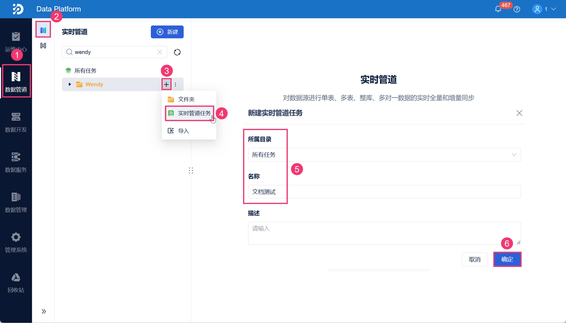

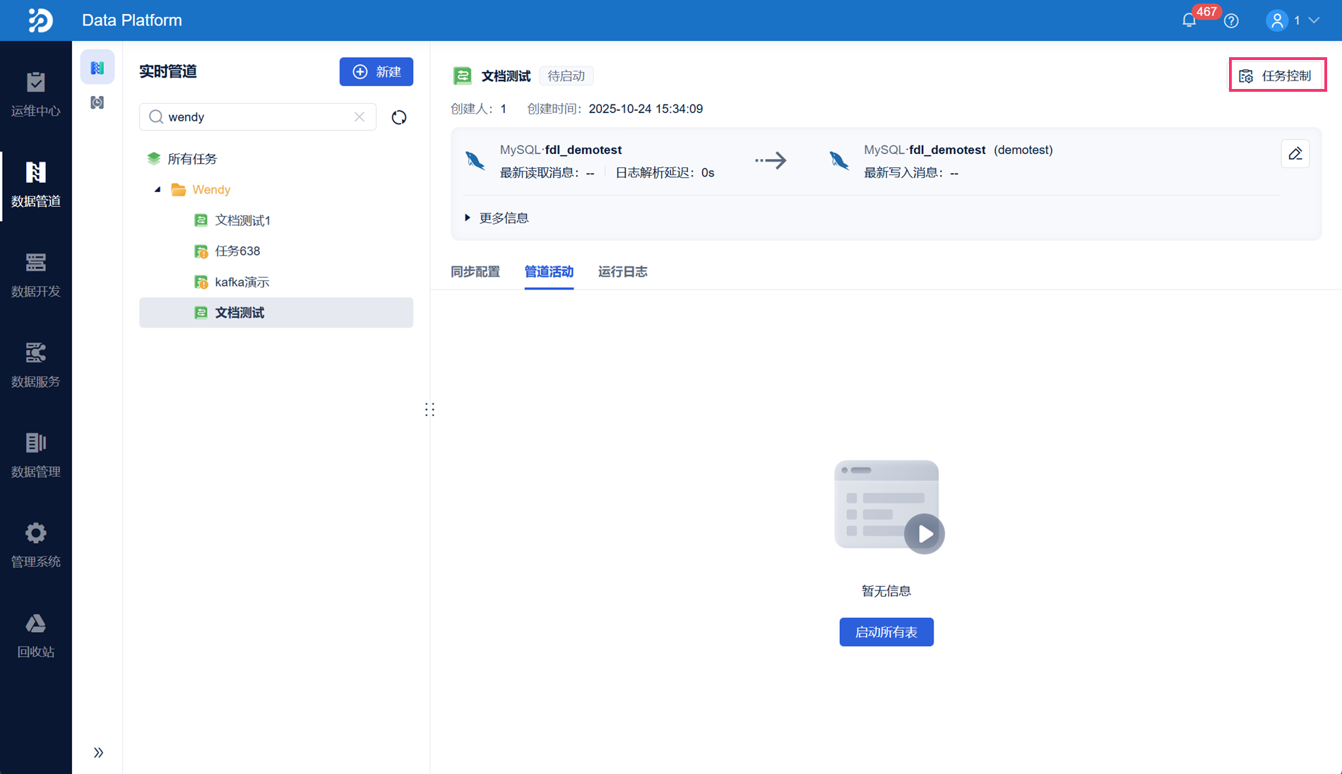

2.2 新建管道任务
进入 FDL 工程,点击「数据管道>实时管道」,新建一个实时管道任务。如下图所示:

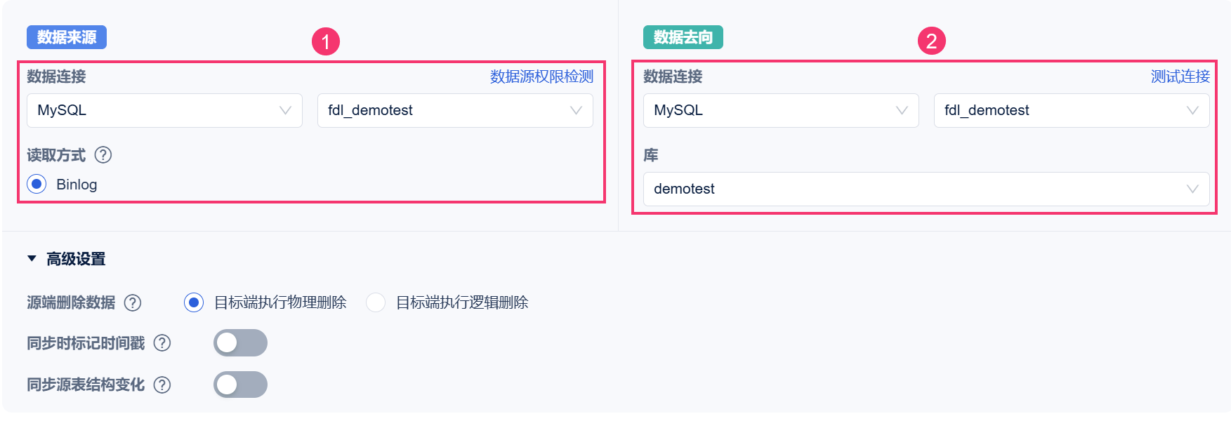

2.3.1 选择数据来源和数据去向
选择待同步表所在的数据连接、目标表所在的数据连接和数据库。
数据来源处的「数据源权限检测」按钮,点击后,可以查看数据源是否有日志读取权限,建议点击检查下。
2.3.2 高级设置
步骤如下图所示:
设置项详细说明请参见:配置管道任务-高级设置

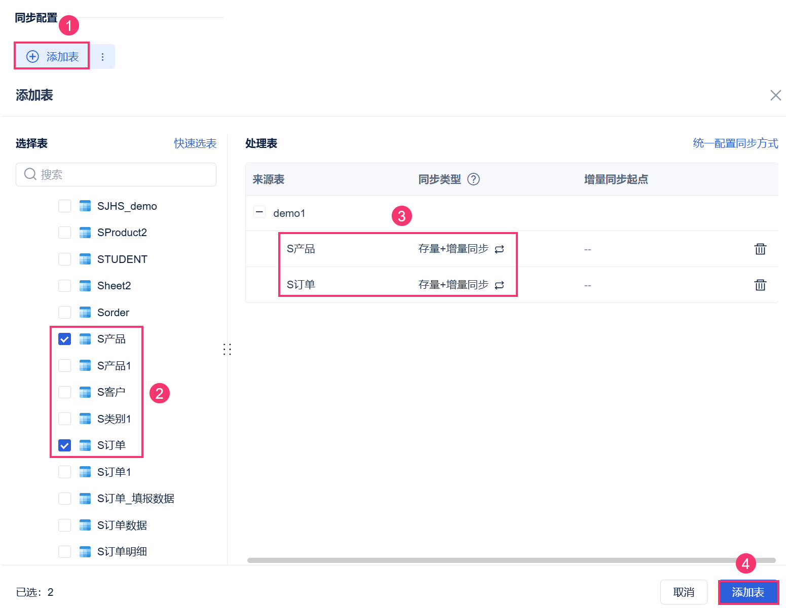

添加来源表:
点击「添加表」按钮,从 demo1 数据库中选择「S订单」、「S产品」表。
同步类型默认即可,为存量+增量同步,逻辑是先对所有存量数据同步,然后持续同步新增变化。
最后点击「添加表」按钮。如下图所示:
注:该界面设置项详细说明请参见:配置实时管道任务-同步配置

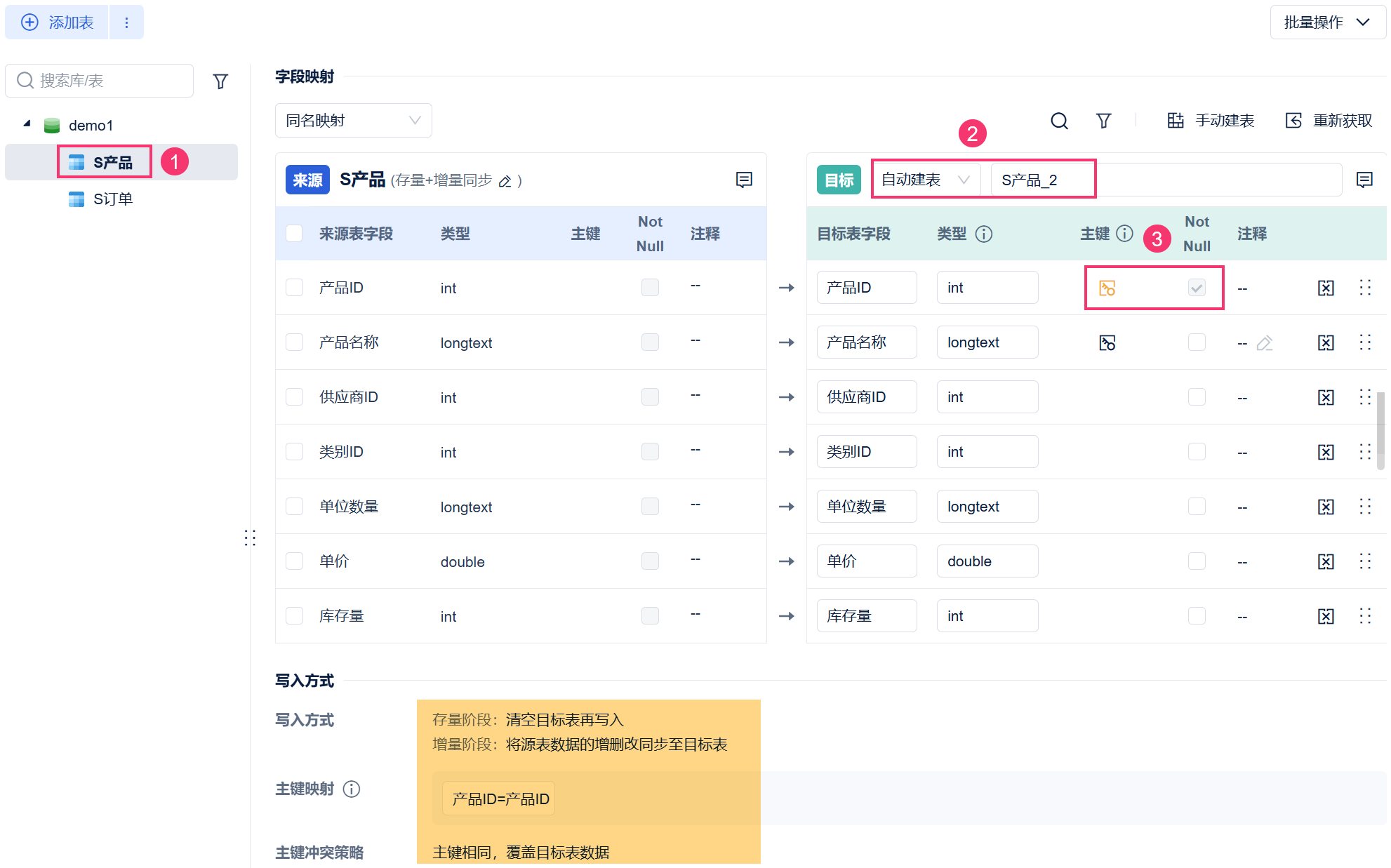

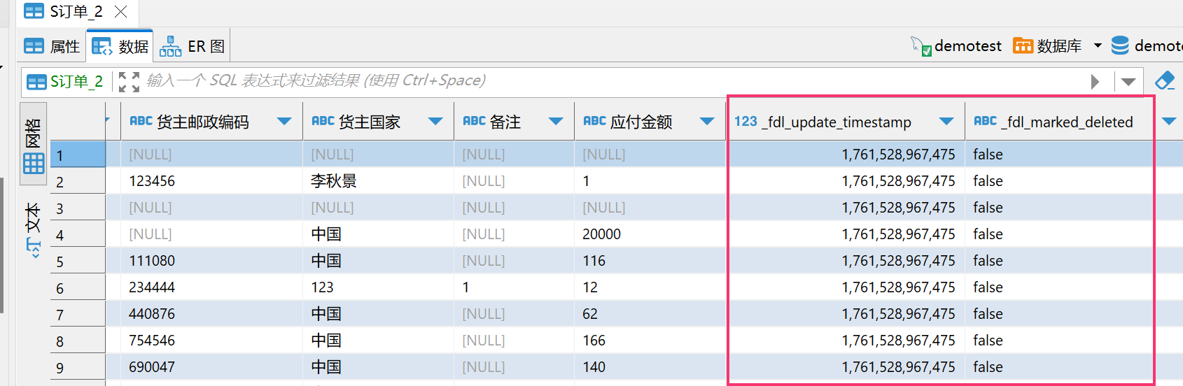

设置目标表:
1)依次为待同步的两张表:修改目标表名称,为目标表设置物理主键(设置的物理主键显示在写入方式的「主键映射」处)。如下图所示:
「S产品」对应的目标表为「S产品_2」,「S订单」表对应的目标表为「S订单_2」。
由于同步类型我们选择的是「存量+增量同步」,所以写入方式处有两个阶段;主键冲突策略无法修改,默认即可。

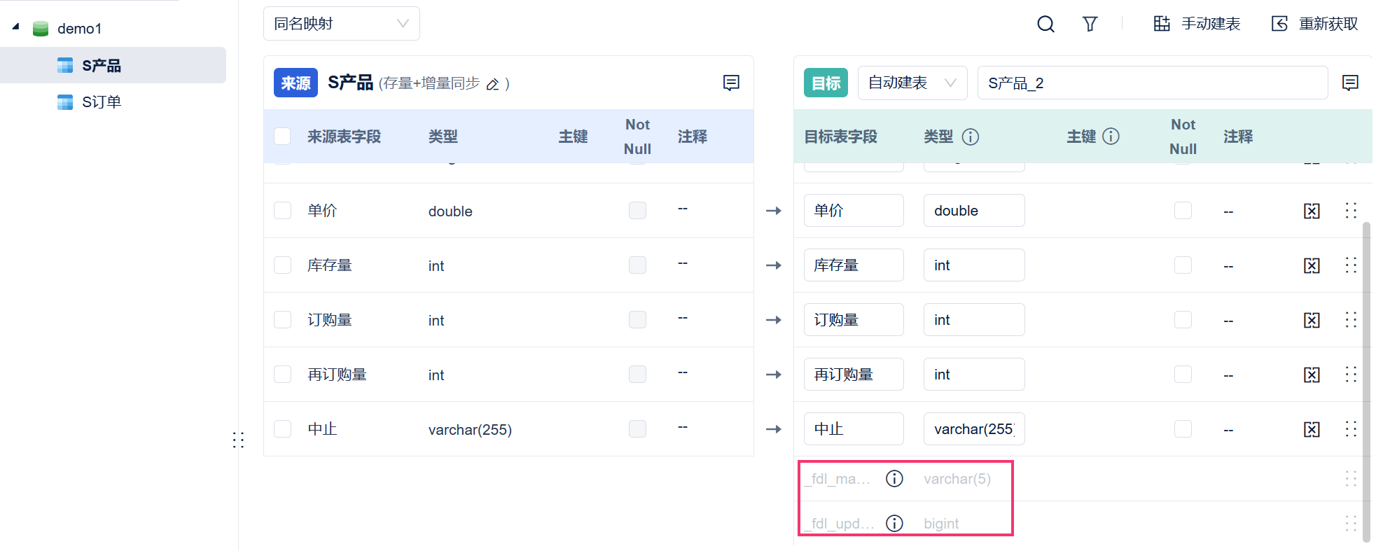

2.3.2 节我们开启了「同步时标记时间戳」按钮、「目标端执行逻辑删除」,目标表中新增_fdl_update_timestamp、_fdl_marked_deleted字段。如下图所示:

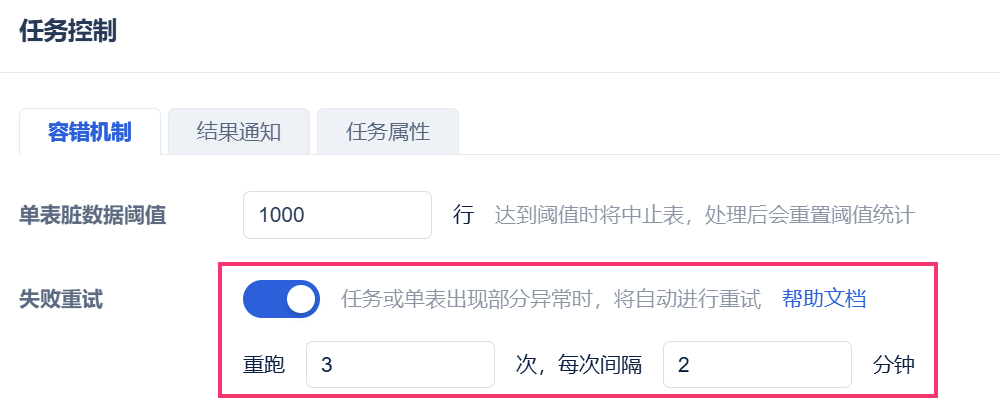

2.3.4 任务控制
点击「任务控制」按钮,进行设置:
详情请参见:配置实时管道任务-任务控制
设置项
含义

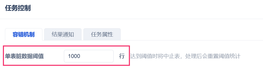

脏数据阈值为 1000 行
管道任务中单表脏数据达到表脏数据阈值后,任务会异常中止
注1:限制最多10w行,且处理脏数据后,会重置阈值统计。
注2:若需要对产生的脏数据进行处理,详情参见:管道任务处理脏数据
失败重试:重跑 3 次,每次间隔 2 分钟
管道任务失败后,重试 3 次,每次间隔 2 分钟

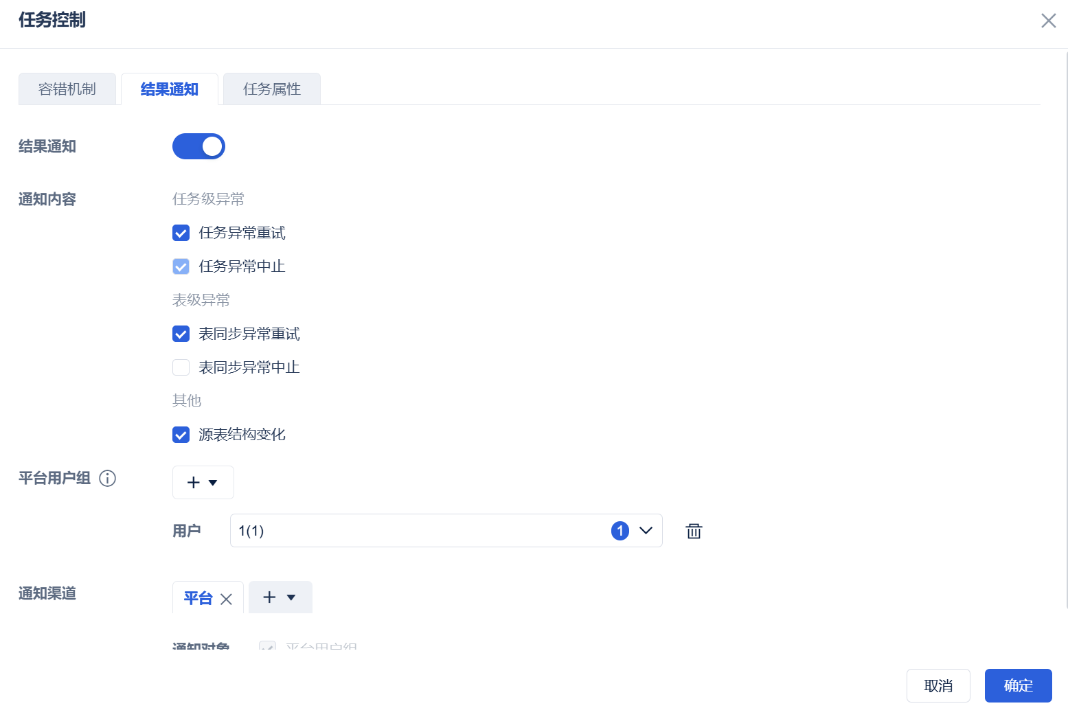

当管道任务异常中止、任务异常重试、表同步异常重试、源表结构变化时,通知给指定负责人

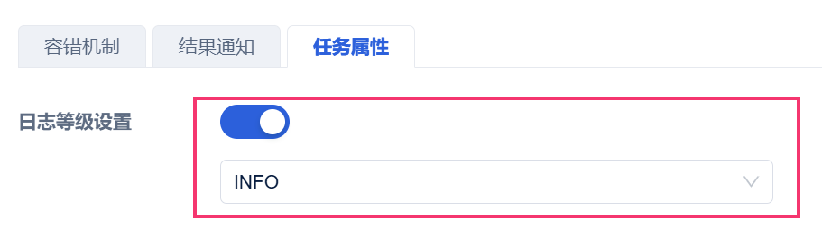

102.png用户若想看到详细的日志信息,日志等级可以设置为INFO

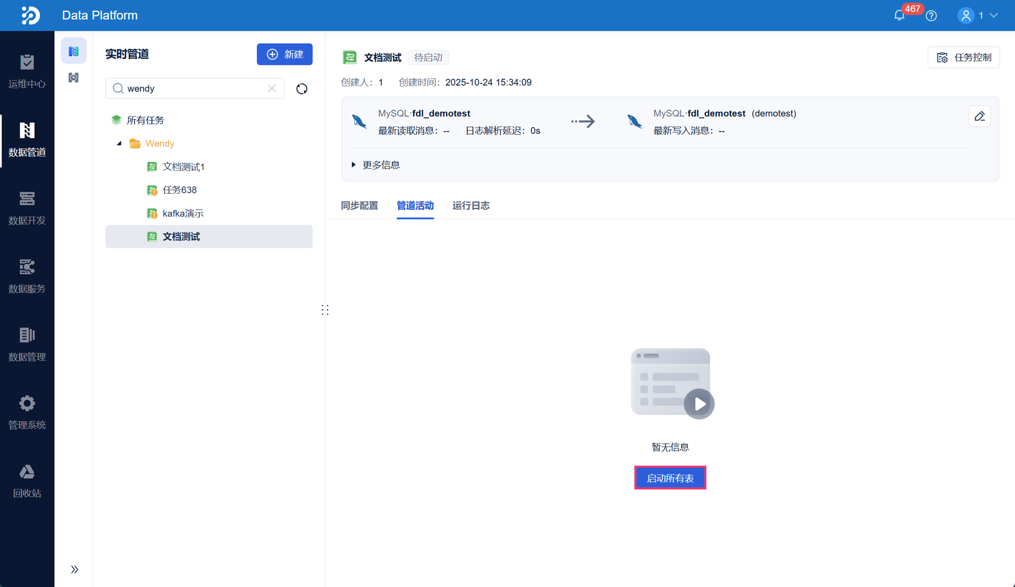

2.3.5 启动所有表
点击「启动所有表」按钮,开启来源表的实时同步。如下图所示:

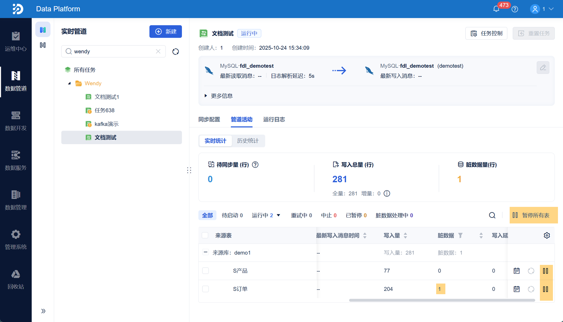

2.4 效果查看
1)可查看读取行数、写入行数。如下图所示:
可看到「S订单_2」表中产生了一条脏数据,可参考 文档 对脏数据进行处理。
支持暂停单张表、暂停所有表的同步。
2)demotest 数据库中可看到已同步的 2 张表。

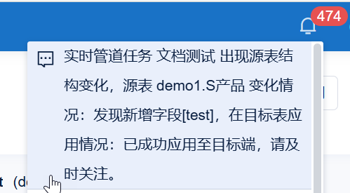

3)由于 2.3.4 节,结果通知中我们设置源表结构变化进行通知。所以,demo1 数据库中的「S产品」中,我们新增一个字段 test,将收到通知:

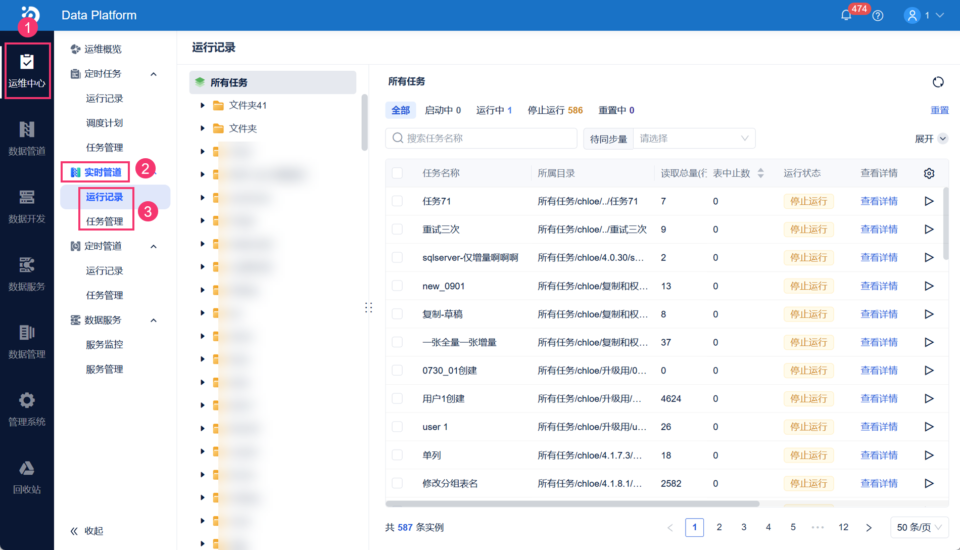

2.5 管道任务运维
点击「运维中心>实时管道」,可查看任务运行状态、数据同步性能、检查异常情况、以及对异常进行处理等。如下图所示:
详情请参见:管道任务运维

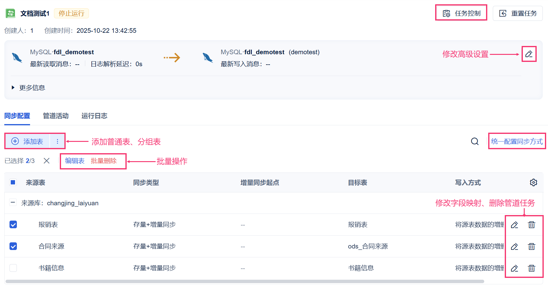

2.6 修改管道任务配置
实时管道任务运行一段时间后,想新增/删除表对象、修改任务控制(2.3.4节)、修改高级设置(2.3.2节)、修改同步方式等,可参考 管理实时管道任务 进行操作。
