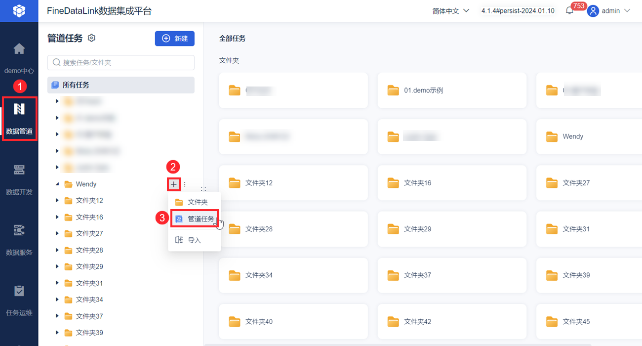

进入 FDL 工程,点击「数据管道」,新建一个管道任务。如下图所示:

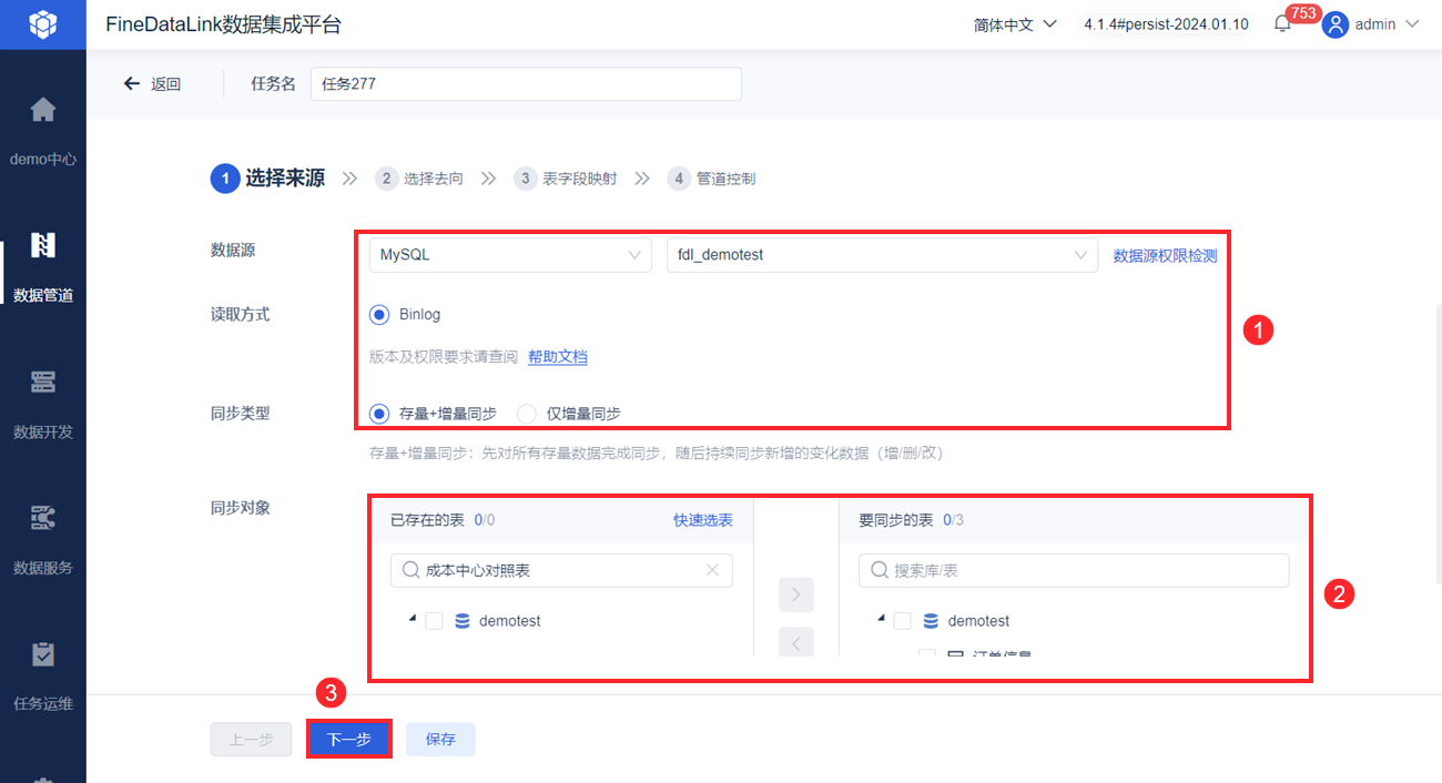

2.3.1 选择数据来源
数据源选择 fdl_demotest 数据连接后,点击右侧的「数据源权限检测」按钮,可以查看数据源是否有日志读取权限。
同步类型选择「存量+增量同步」,先对所有存量数据同步,然后持续同步新增变化。
同步对象选择 demotest 数据库中的「订单信息」、「库存信息」、「成本中心对照表」。如下图所示:
更多设置项介绍请参见:配置管道任务-选择数据来源

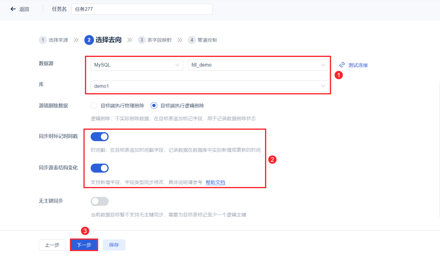

2.3.2 选择去向
更多设置项介绍请参见:配置管道任务-选择数据去向
1)如下图所示:
步骤
含义
「库」设置为demo1数据实时同步到 demo1 数据库中
源端删除数据,选择「目标端执行逻辑删除」来源表删除数据,目标端不实际删除数据;目标表将新增一个名称为_fdl_marked_deleted的布尔型字段(字段默认为false),用于记录数据删除状态。来源数据表删除了一条数据,此时同步至目标表,目标表不进行物理删除,而是将_fdl_marked_deleted字段更新为 true 。
开启「同步时标记时间戳」按钮所有目标表将新增一个名称为_fdl_update_timestamp的长整型字段,以毫秒级时间戳的形式记录数据在数据库中实际新增和更新的时间(数据库所在时间)
开启「同步源表结构变化」按钮数据管道任务支持同步源库DDL功能,开启该按钮后,在源库发生DDL(删除表、新增字段、删除字段、修改字段名称、修改字段类型(长度修改 & 兼容类型修改))时,管道任务可以自动同步这些来源端变化至目标端,不需人为介入修改目标表结构
2)点击「下一步」。

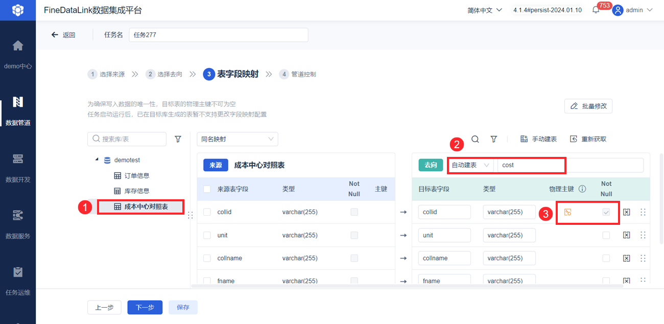

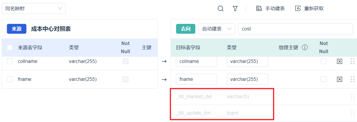

2.3.3 表字段映射
1)依次为待同步的三张表:修改目标表名称,为目标表设置物理主键,如下图所示:
「成本中心对照表」对应的目标表为cost,「订单信息」表对应的目标表为order,「库存信息」表对应的目标表为stock_test。
2.3.2 节步骤中,我们开启了「同步时标记时间戳」按钮、「目标端执行逻辑删除」,目标表中新增_fdl_update_timestamp、_fdl_marked_deleted字段。如下图所示:
本步骤中,目标表可以选择已存在表、可批量修改表名、主键相关说明等,详情请参见:配置管道任务-表字段映射

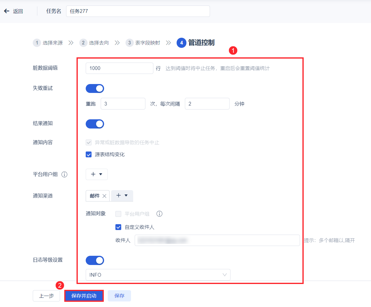

2.3.4 管道控制
如下图所示:
更多设置项介绍请参见:配置管道任务-管道控制
步骤
含义
脏数据阈值为 1000 行
当某次任务运行期间脏数据达到1000条后,任务会异常中止
注1:限制最多10w行,且重启任务后,会重置阈值统计。
注2:若需要对产生的脏数据进行处理,详情参见:脏数据处理
失败重试:重跑 3 次,每次间隔 2 分钟管道任务失败后,重试 3 次,每次间隔 2 分钟
结果通知
将源表结构变化、异常或脏数据导致的任务终止信息以邮件形式通知用户
日志等级设置INFO 为普通信息,用于记录运行状态或重要事件,可打印详细的日志,供用户查看

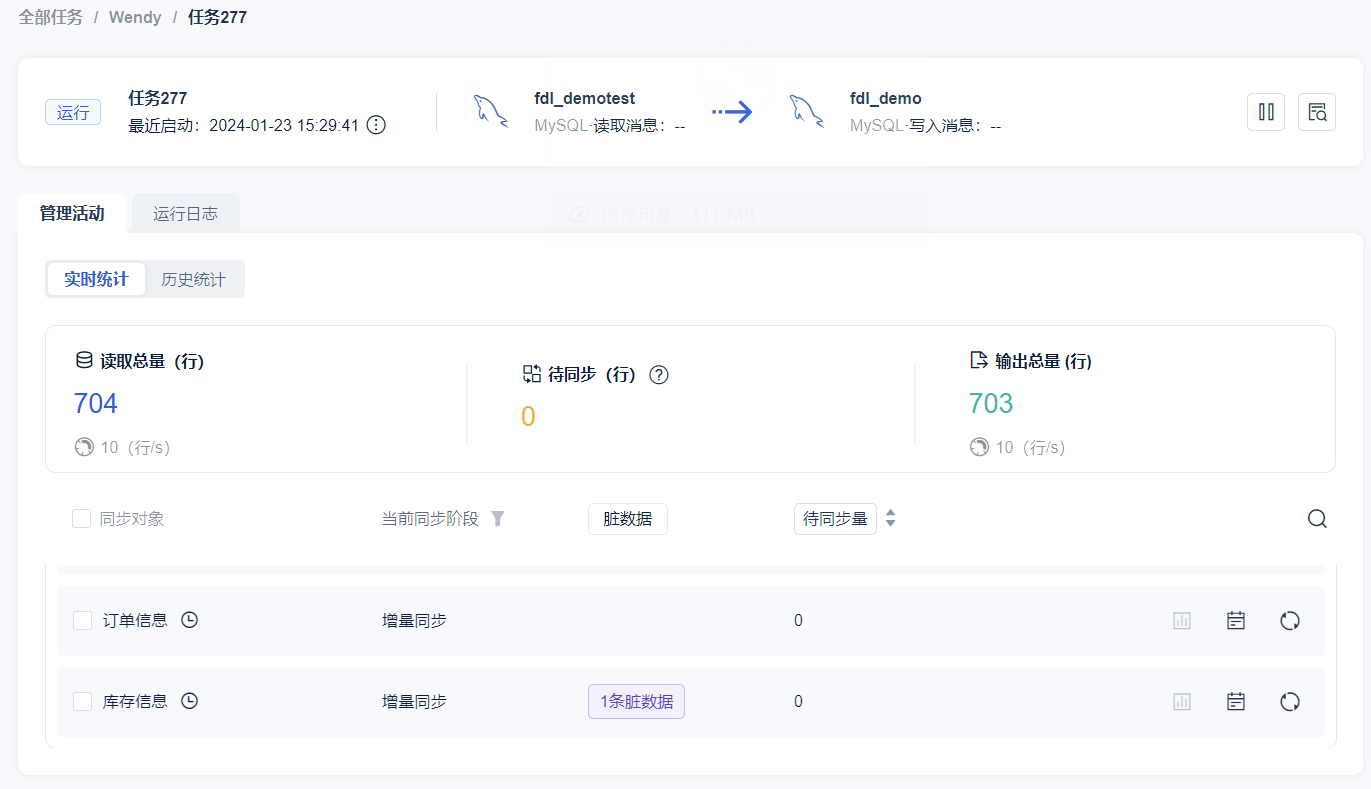

1)可查看读取行数、写入行数。如下图所示:
可看到「库存信息」表同步时产生 1 条脏数据,可参考 文档 对脏数据进行处理。

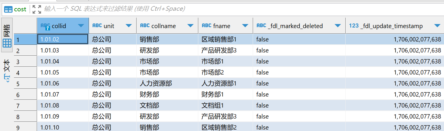

2)demo1 数据库中可查看到已同步的 3 张表。
「成本中心对照表」对应的目标表 cost 表信息如下图所示:

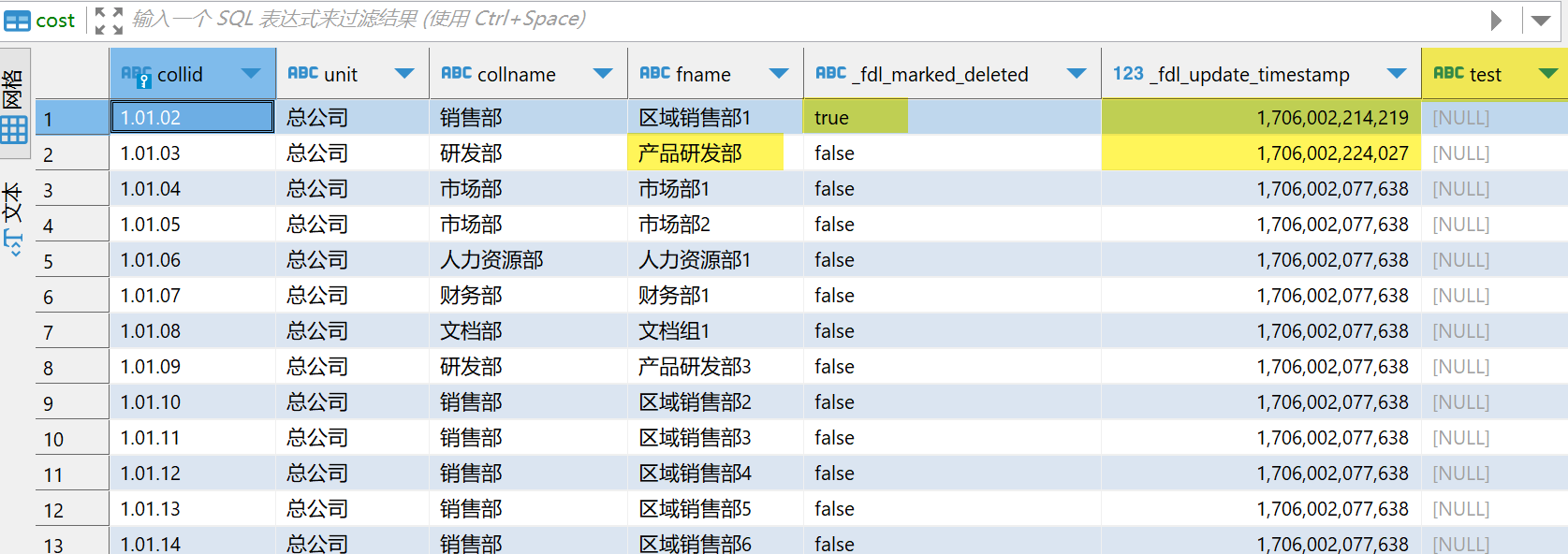

3)demotest 数据库中的「成本中心对照表」中:
  • 删除 collid 为 1.01.02 的数据。
  • collid 为 1.01.03 的数据,fname 改为产品研发部。
  • 新增 test 字段。
demo1 数据库中的 cost 表如下图所示:

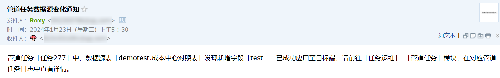

QQ 邮箱收到源表结构变化的信息:

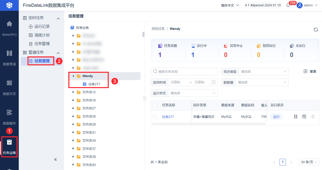

2.5 管道任务运维
点击「任务运维>管道任务>任务管理」,可查看任务运行状态、数据同步性能、检查异常情况、以及对异常进行处理等。如下图所示:
详情请参见:管道任务运维
