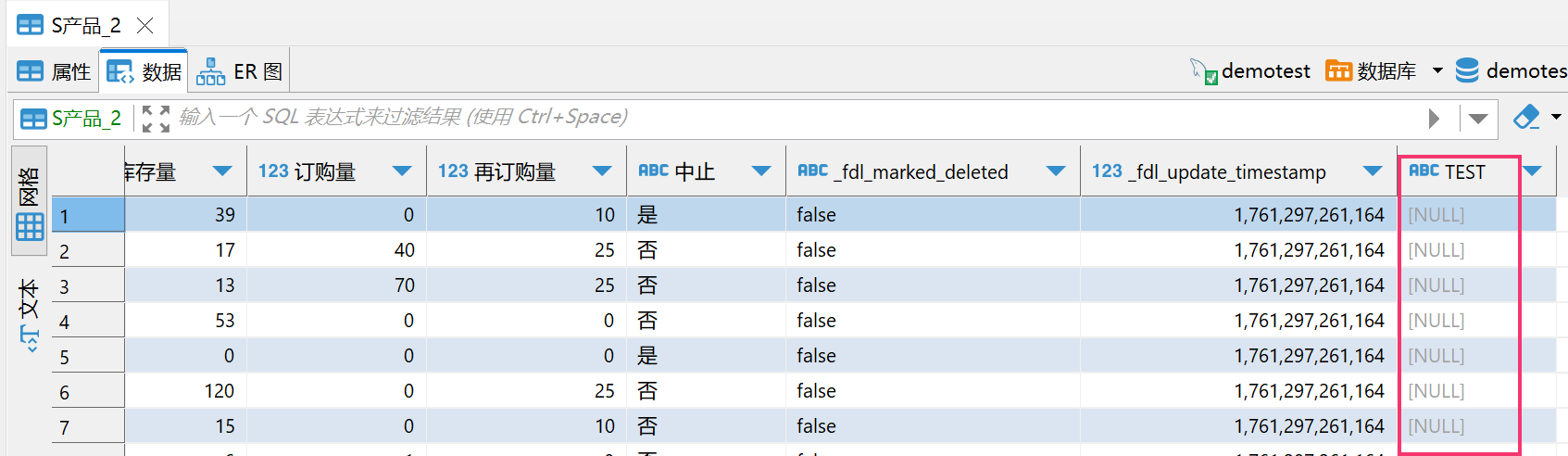

3)由于 2.3.4 节,结果通知中我们设置源表结构变化进行通知。所以,demo1 数据库中的S产品」中,我们新增一个字段 test,将收到通知:
「S产品_2」表中新增了一个 test 字段。如下图所示:
