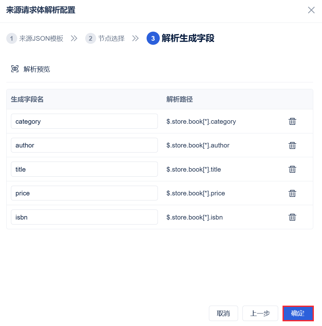

需要将待提交的业务数据转换为接口所需的 JSON 格式参数后续调用该接口时,会将这段 JSON 填入 Body 内。
1)点击「来源请求体解析」右侧的「配置」按钮,输入 JSON 结构的数据。如下图所示:
勾选「将模板数据作为服务入参调试值」按钮效果:将用户输入的 JSON 格式数据填入服务入参的调试值。如下图所示:
2)选择要解析的节点。如下图所示:
注:不支持跨路径解析数组。
3)可查看解析后的字段名、字段路径,支持删除字段。如下图所示:
注:删除字段时,若只剩最后一个字段,「删除」按钮禁用。

4)配置完成后,最终界面如下图所示:
点击「编辑按钮,可对数据来源配置进行修改。
