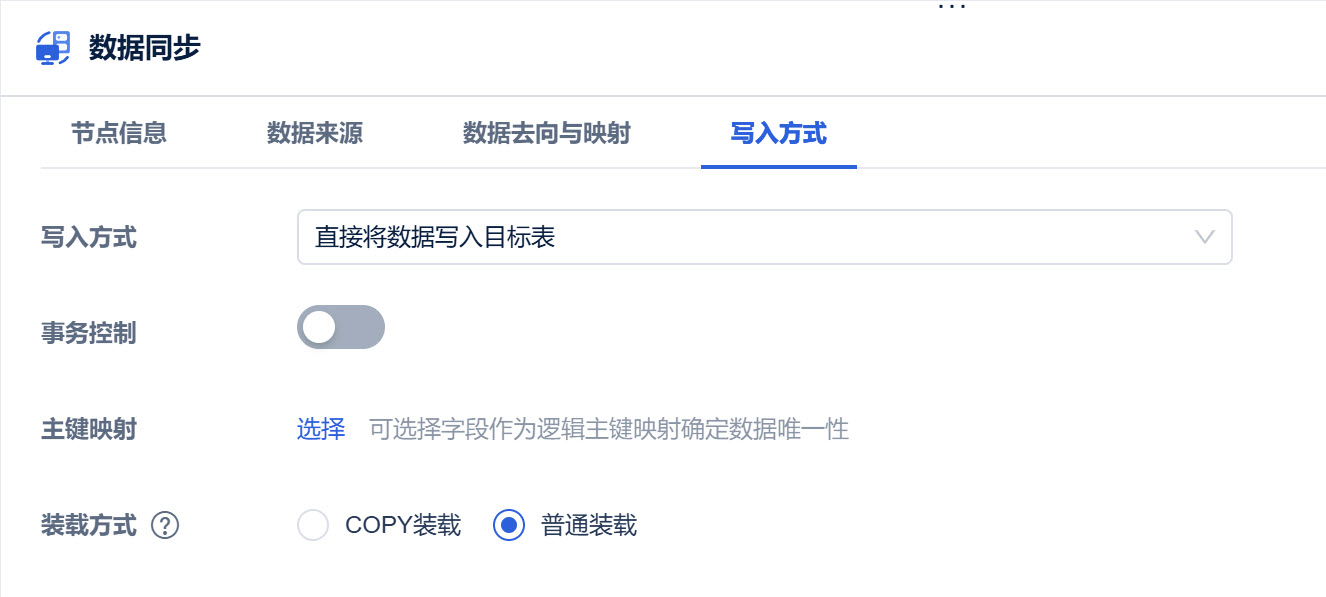

1)4.2.7.4 及之后版本,目标端为 SQL Server 时,支持 事务控制 。

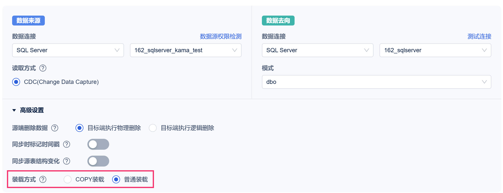

2)4.2.14.4 及之后版本,写入 SQL Server 时,写入方式新增「装载方式」配置项。
装载方式说明
普通装载
默认为普通装
以 JDBC 做串行装载
应用场景:数据写入量小时推荐使用;或无法提供 COPY 方案所需用户权限时,选择普通装载方式
COPY 装载
应用场景:数据写入量较大时推荐使用
使用前提:
如选择 COPY 装载方式,需要确保目标数据库和用户满足以下条件:
  • 需要在目标数据库先创建 fdl_temp 模式用来存放临时表
  • 需要用户有建表、建指定模式的权限(如果已由 DBA 建好模式并赋权,数据库用户可不需要建schema的权限
写入方式
说明
直接将数据写入目标表
1)目标表无主键且未配置「主键映射」时,支持 COPY 装载方式
2)目标表有主键或配置「主键映射」,仅主键冲突策略为「更新数据」时,仅支持「COPY装载」
清空目标表,再写入数据
2)目标表有主键或配置「主键映射」,主键冲突策略为「更新数据」时,支持「COPY装载」
基于标识字段,追加/更新/删除数据有无主键映射,均支持「COPY装载」

3.1.2 写入
 4.2.14.4 及之后版本,写入 SQL Server(全量阶段)时,写入方式新增「装载方式」配置项。
若选择 COPY 装载方式,需要在目标数据库先创建 fdl_temp 模式用来存放临时表,因此需要给该数据连接账号赋予在对应数据库创建模式的权限。
  • COPY装载:数据写入量较大时推荐使用。
  • 普通装载:数据写入量小时推荐使用;或无法提供 COPY 方案所需用户权限时,选择普通装载方式。
