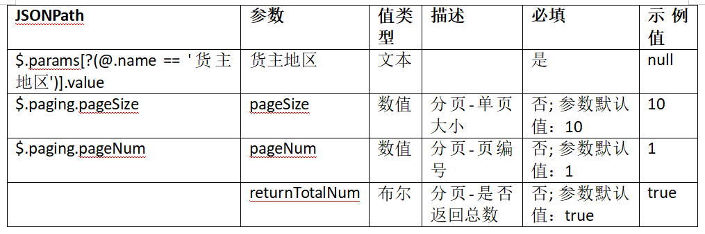

5. 导出 API 文档编辑
4.1.6.4 及之后版本,支持导出 API 文档。
5.1 应用场景
API 开发完成后,需要将 API 说明文档提供给调用者,供调用者查看。
5.2 功能说明
如果用户有该应用的管理权限,可以点击「导出API文档」按钮,在跳出的弹窗中可修改工程地址,点击「确定按钮后导出该应用下所有上线API的说明文档,文档格式为 Word 。如下图所示:
在线文档包含的内容如下:
展示项
说明
目录树
展示目录结构
应用信息
表格形式展示应用信息
  • 应用ID
  • 应用名称
  • 创建时间
  • 认证方式
API信息
展示该应用下所有上线API的信息
  • API 名称
  • API 路径:4.2.8.4 及之后版本,为完整的API路径
  • 请求方式
  • 请求 Body 格式
  • 请求参数:JSONPath、参数名、参数类型、是否必填、描述、示例值
4.2.16.4 及之后版本,新增 JSONPath 列
  • 响应参数(包含分页参数,需要分层描述参数):参数名、参数类型、描述
  • 请求 Body 示例(仅请求 Body 格式为 JSON 时展示)
  • 返回响应:
4.2.8.4 及之后版本,新增 JSONPath 列(展示每个参数的 JSONPath)、展示字段注释
点击展开更多
  • 授权有效期
错误码汇总
错误码信息
错误返回内容
