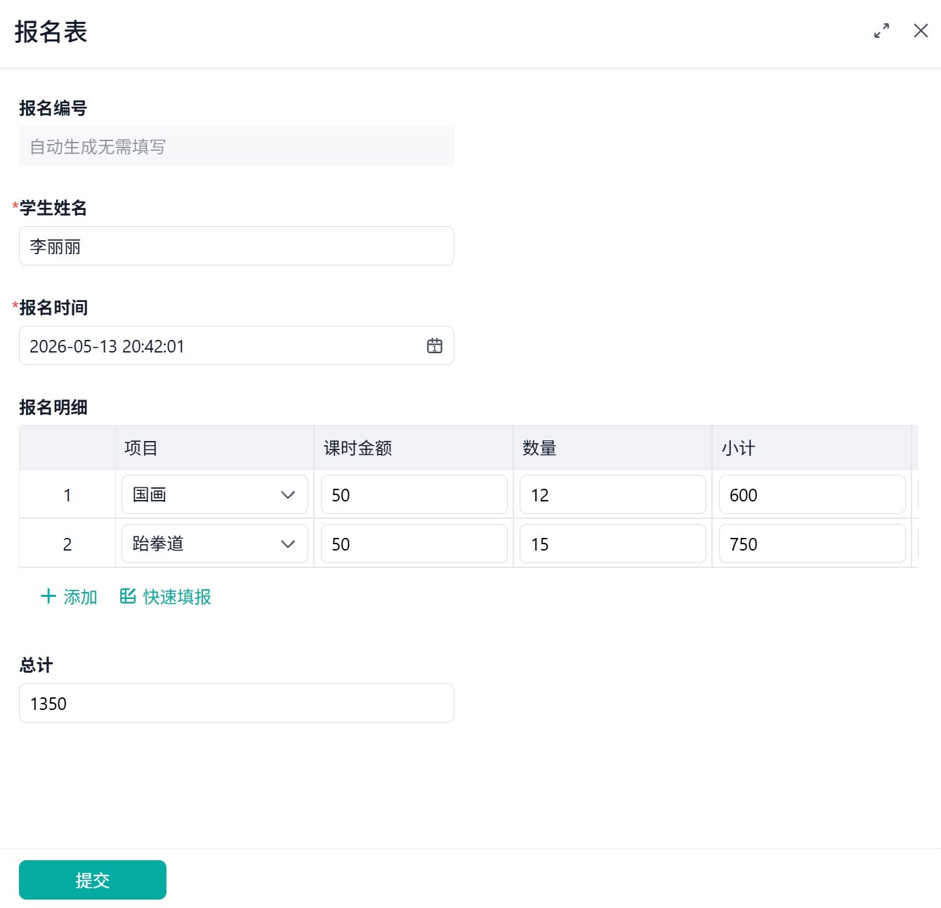

「报名表」表单中包含子表单,现希望仅在表单数据发生变更时,触发数据同步,主表和子表数据分别同步到对应的数据库表中。表单数据如下图所示:

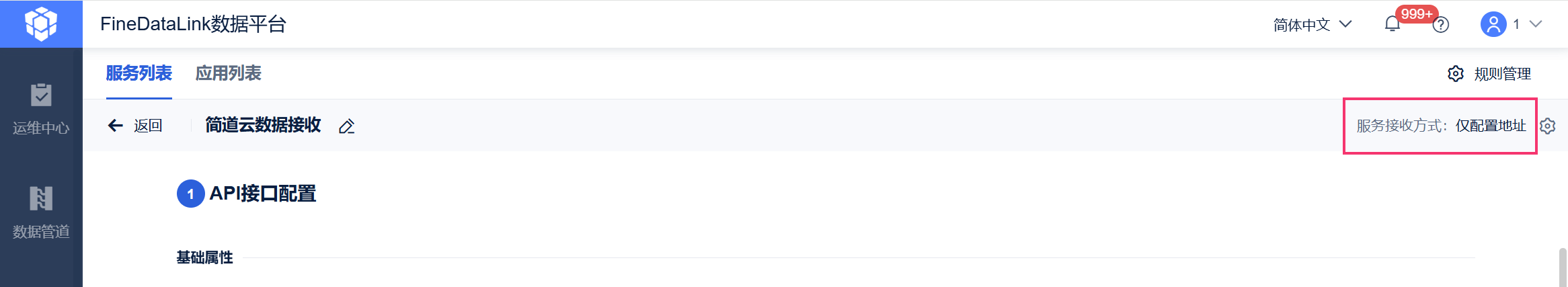

2.3 新建数据接收 API

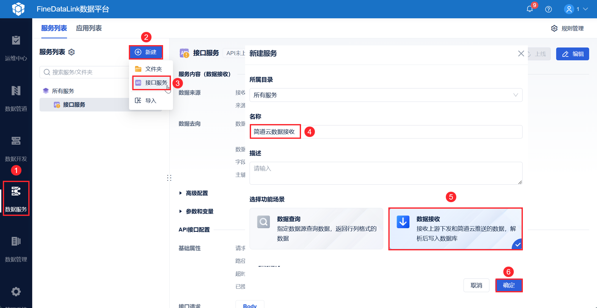

进入 FDL 工程,点击「数据服务」,新建一个数据接收 API 。如下图所示:
2.4 配置数据接收 API
注:右上角的服务接收方式说明请参见:服务接收方式(必看)

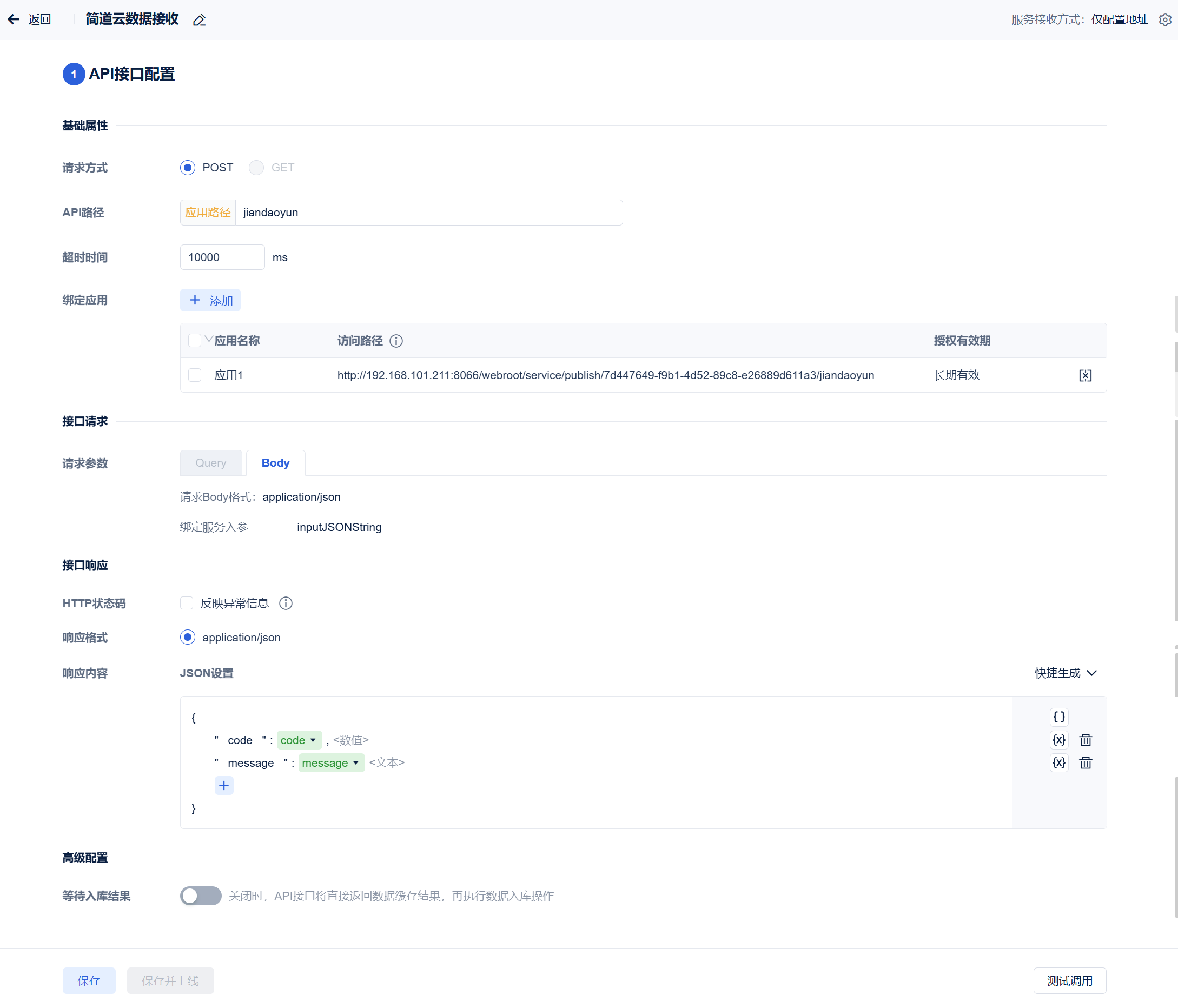

2.4.1 基础属性
| 设置项 | 说明 |
| 请求方式 | 只支持选择POST |
| API路径 | 配置要发布的API路径。 API路径不允许重复。 默认为空,支持指定英文、数字、下划线(_)、连字符(-)、正斜杠(/);不支持以正斜杠(/)开头和结尾 例如以下完整的API请求路径示例: http://192.168.5.175:8089/webroot/service/publish/应用ID/demo 注1:service前的部分为发布API所在的当前 FineDataLink 服务器地址 注2:应用ID是API被绑定应用的ID,详情参见绑定API至应用 |
| 超时时间 | 填写响应超时时间,如果在指定时间后仍没有返回查询结果,则接口返回超时错误 默认10000ms,必填 |

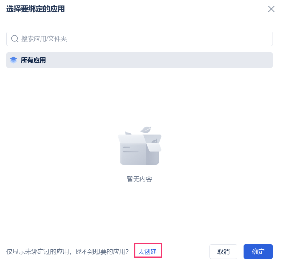

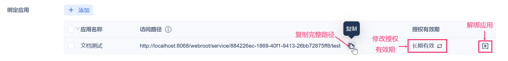

| 绑定应用 | API 若想被调用必须绑定应用;若本文 2.7.1 节设置数据推送步骤中,生成了 Secret,应用认证方式需要选择「简道云推送认证」 1)用户可在创建API时将其添加到某个应用上 点击「添加」按钮,可将 API 绑定到已有应用上;点击「添加」按钮后,可再点击「去创建」按钮新建应用,将该 API 绑定在新建应用上
2)或者创建 API 后,在应用列表Tab下,将 API 绑定在应用上(具体说明请参见:绑定API至应用);绑定应用后,可复制完整访问路径
2.4.2 接口请求
注:Query 禁用。
| 设置项 | 说明 |
| 请求 Body 格式 | 只支持 application/json |
| Body 整体绑定 | 默认开启且禁止关闭 |
2.4.3 接口响应
1)展示调用 API 后返回的数据格式(JSON 格式)。

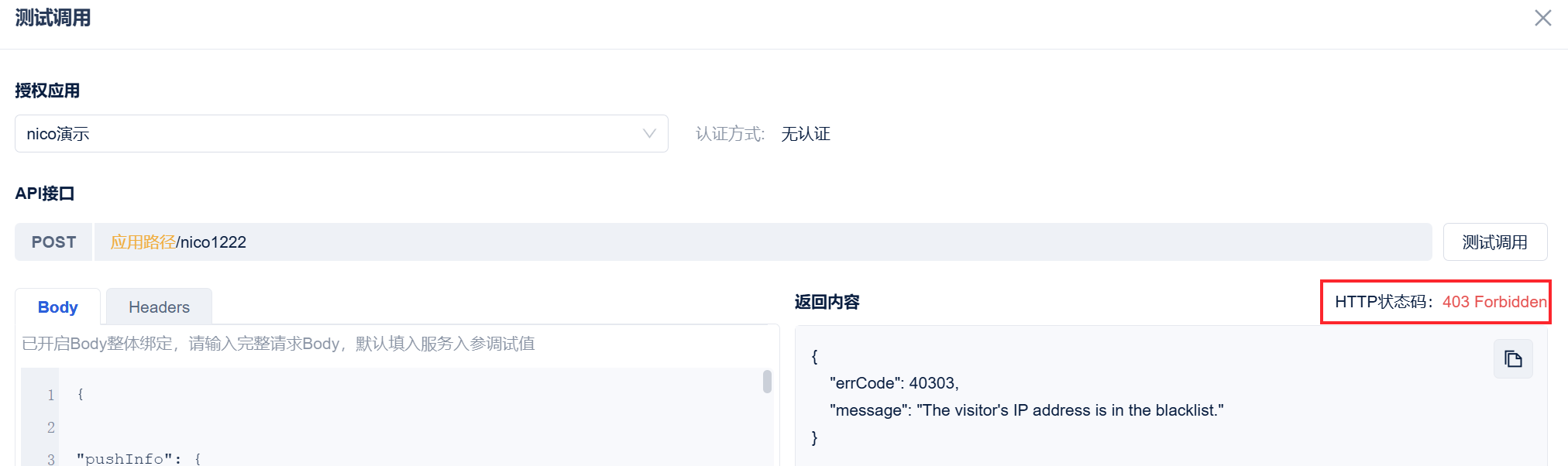

2)反映异常信息按钮:默认勾选且不可关闭,接口异常信息将反映在 HTTP 状态码上。如下图所示:
3)支持用户自动调整返回的数据格式;点击「快捷生成」按钮,下拉框中可选择自动生成、按JSON模板生成,详细说明请参见:JSON生成 文档。
4)点击「测试调用」按钮,调整 Body 值,会触发数据库实际执行操作;测试调用时,会校验传输队列是否配置成功,若未配置,无法使用测试调用功能。
2.4.4 高级配置
数据写入有两个过程:接收到数据后先把数据存入到 Kafka,再把 Kafka 中的数据进行写入。
注:「消息队列中间件」按钮关闭时,不支持该功能。
| 按钮状态 | 说明 |
| 开启 | 调用发布的 API 时,监控数据是否通过该接口入库成功: API 接口将先进行数据缓存,等待数据入库操作完成后,返回入库结果 注:简道云超时时间很短仅有 5 秒,该按钮开启后会等待较长时间,一般情况下建议关闭该按钮 |
| 关闭 | 接收到数据且数据缓存进 Kafka 后进行通知,监控数据是否通过该接口推送成功:

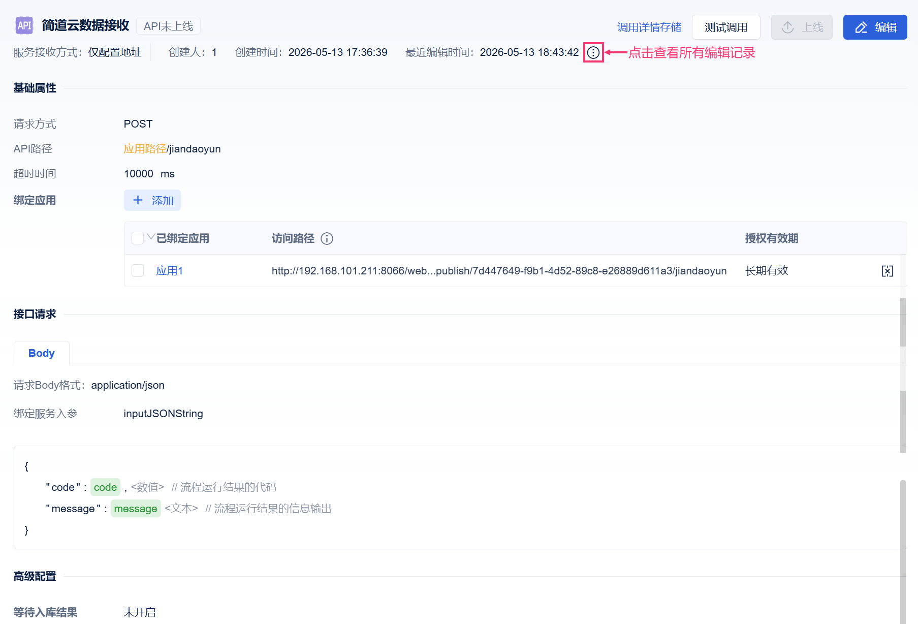

2.5 API 详情页
点击「保存」按钮后进入 API 详情页。
该接口在实时任务的「Webhook输入」算子中用到后,接口状态自动更改为上线;实时任务运行失败,接口状态自动更改为未上线。

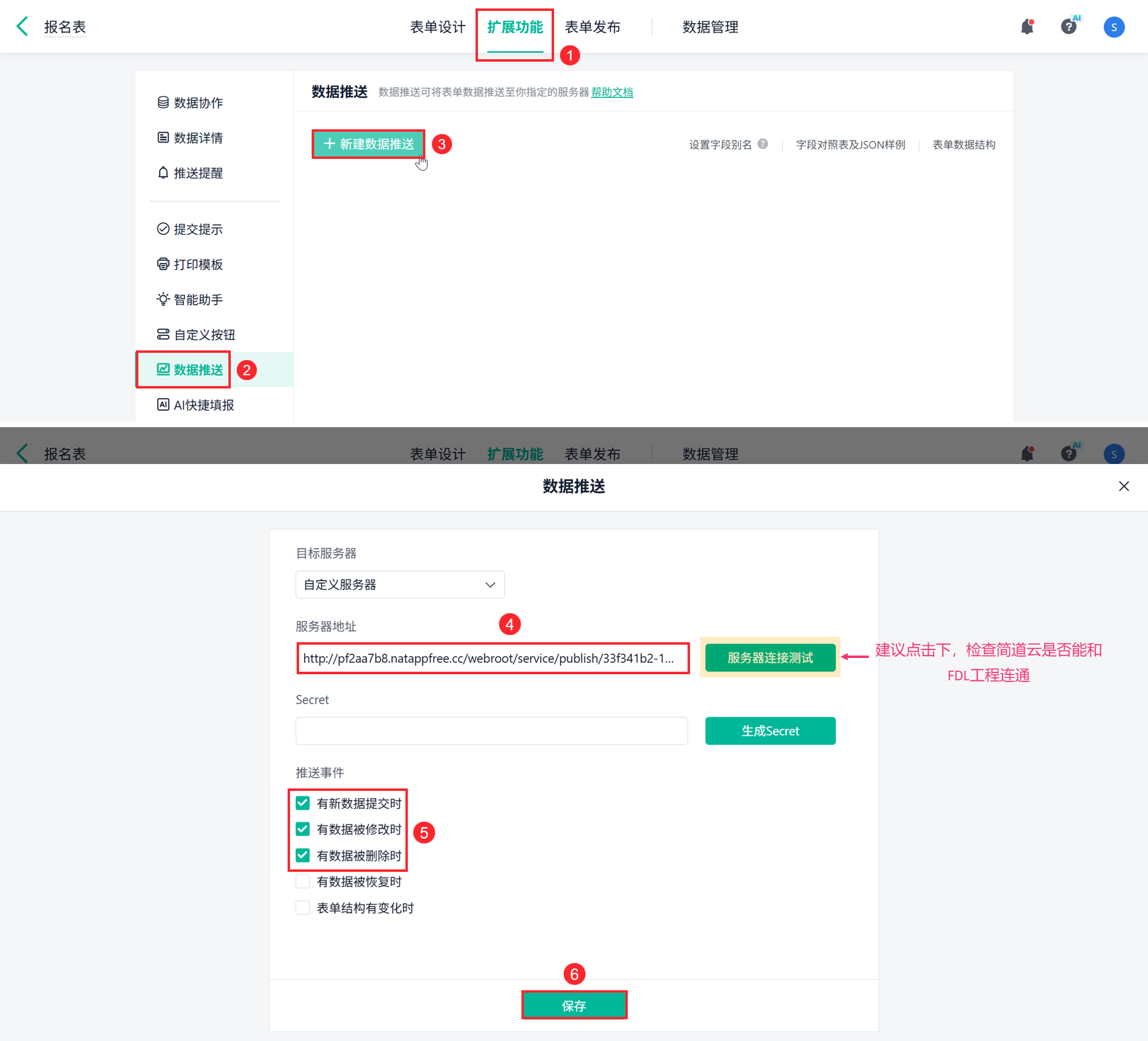

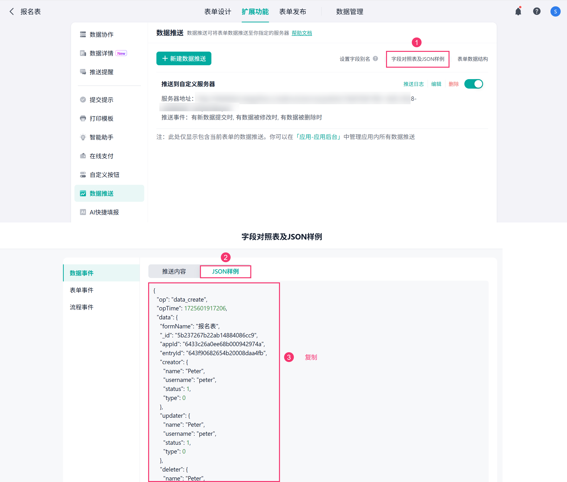

2.7.1 简道云表单配置
1)打开需要下云的简道云表单,点击「扩展功能>数据推送>新建数据推送」,输入已发布的 API 地址后,设置推送事件,点击「保存」按钮即可。如下图所示:
注:数据推送中,推送事件只支持有数据提交时、有数据被修改时、有数据被删除时。
2)点击「字段对照表及JSON样例」,复制下 JSON 样例,便于在实时任务中使用。

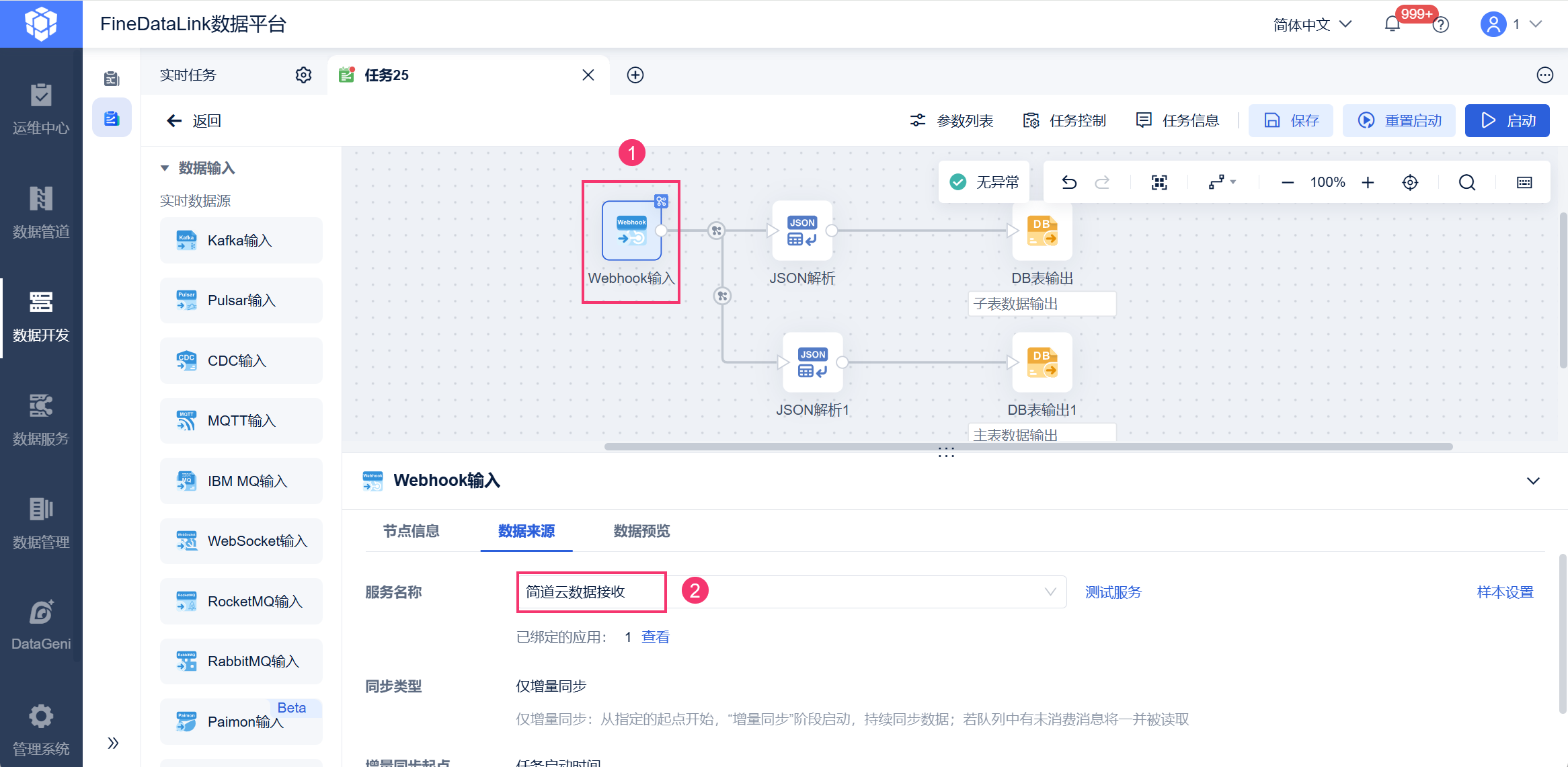

2.7.2 配置实时任务
1)新建一个实时任务。

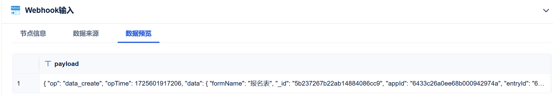

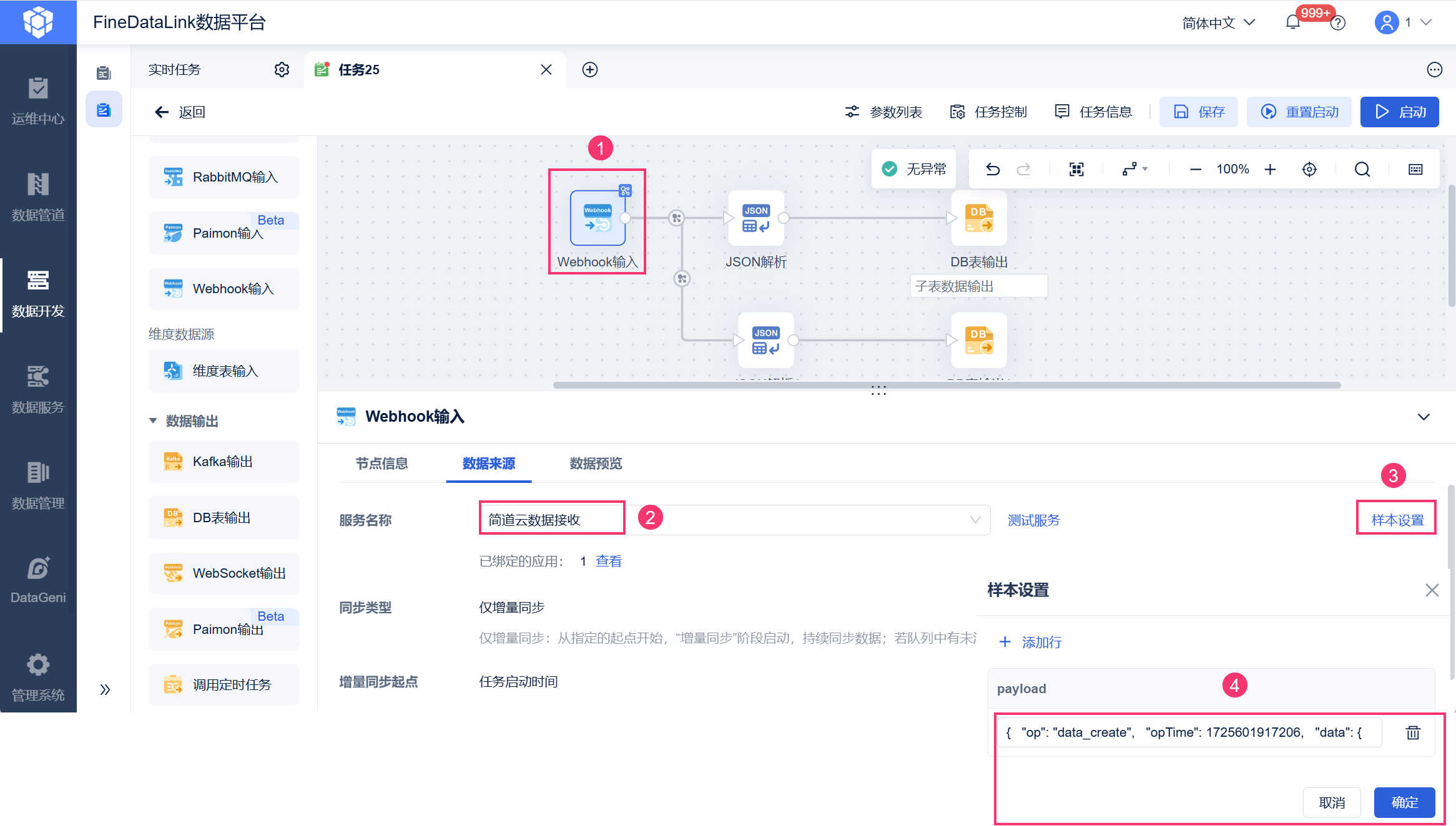

2)实时任务中拖入「Webhook输入」算子,调用 2.4 节配置的 API,样本设置处填写 2.7.1 节复制的 JSON 样例(便于在后续节点中查看效果),如下图所示:
点击「数据预览」,如下图所示:

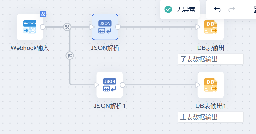

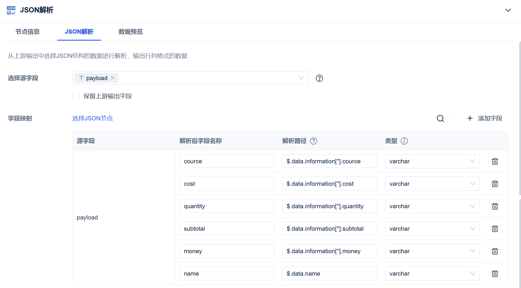

3)拖入两个「JSON解析」算子,以及两个「DB表输出」算子,对简道云表单的主子表分别解析,进行处理后输出。
4)「JSON解析」算子中解析子表数据,如下图所示:

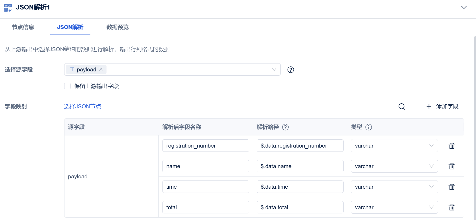

「JSON解析1」算子中解析主表数据,如下图所示:
5)根据实际情况配置「DB表输出」算子,将主子表数据输出,启动实时任务。

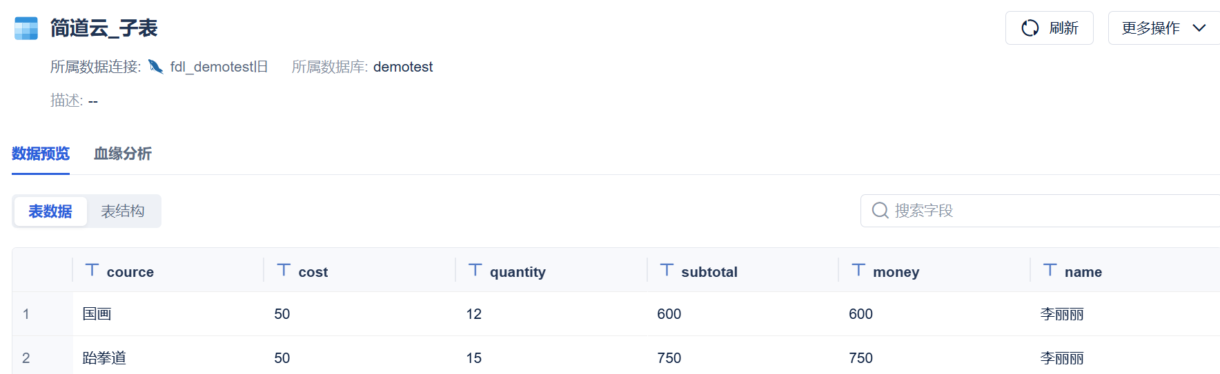

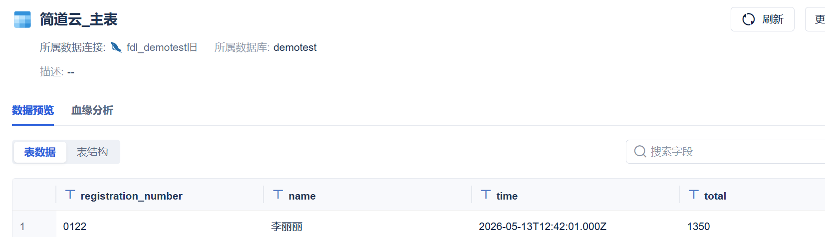

2.8 效果查看
1)「报名表」表单中新增数据,如下图所示:
2)子表目标表数据如下图所示:
主表目标表数据如下图所示:

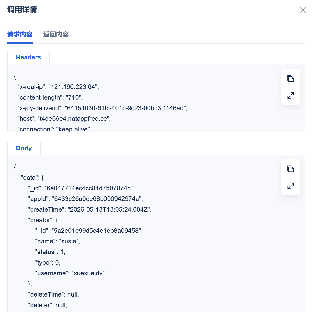

支持查看 API 的调用详情,比如调用 API 时的请求内容、返回内容,具体说明可参见:显示数据服务API调用详情
