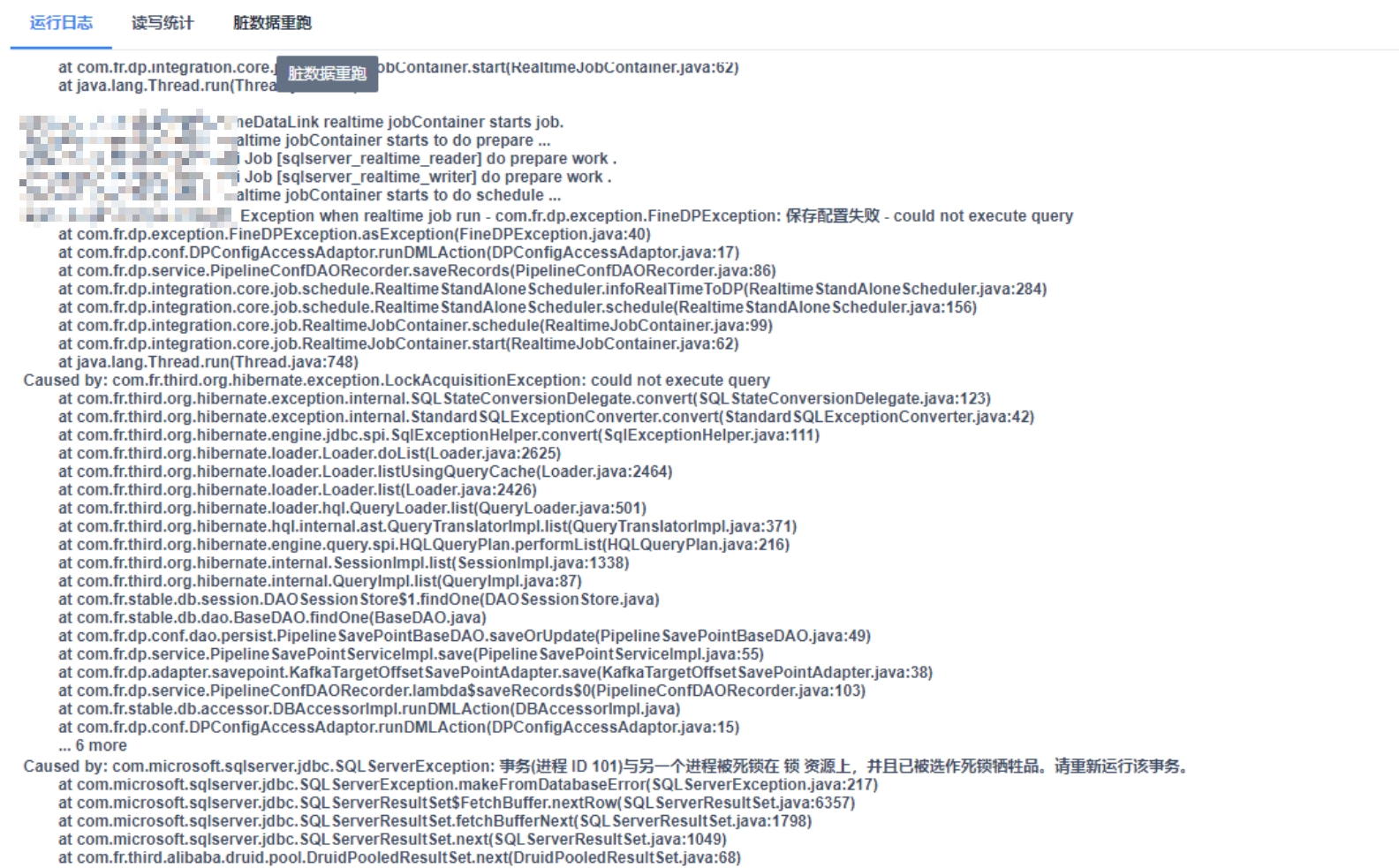

3.1 FDL的finedb是SQL server,数据管道报错死锁
具体报错“事务进程[ID 101]与另一个进程被死锁在锁资源上,并且已被选作死锁牺牲品,请重新运行该事务。”
原因:
外置finedb是SQL server,SQL server是块锁,再进行save or update操作时,如果先查询,则会给一块的数据加共享锁,如果两个事务同时给数据加了共享锁。其中一个事务想更新的时候,因为要升级锁,就会导致死锁,就会牺牲掉一个线程,导致任务的失败。
解决方案:
方案一:
1. 设置隔离级别
hibernate.connection.isolation=8
2. 设置SqlServer的行版本控制功能打开
SET ALLOW_SNAPSHOT_ISOLATION ON
SET READ_COMMITTED_SNAPSHOT ON
方案二:
切换外置finedb为MySQL或者Oracle。

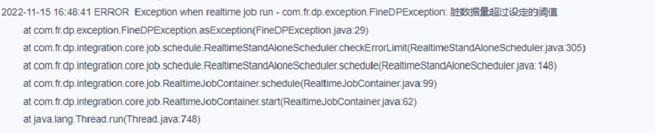

3.2 MySQL-GaussDB 200数据管道自动建表全部报错为脏数据
原因:
不同数据库中的中文的字符存贮长度不同,GaussDB 200的长度是MySQL库的三倍,截止版本4.0.13,FDL自动建表逻辑是一比一映射,导致目标表的字段长度不够,写进来的数据全部判断为脏数据。
解决方案:
在数据库修改目标表的字段长度。
