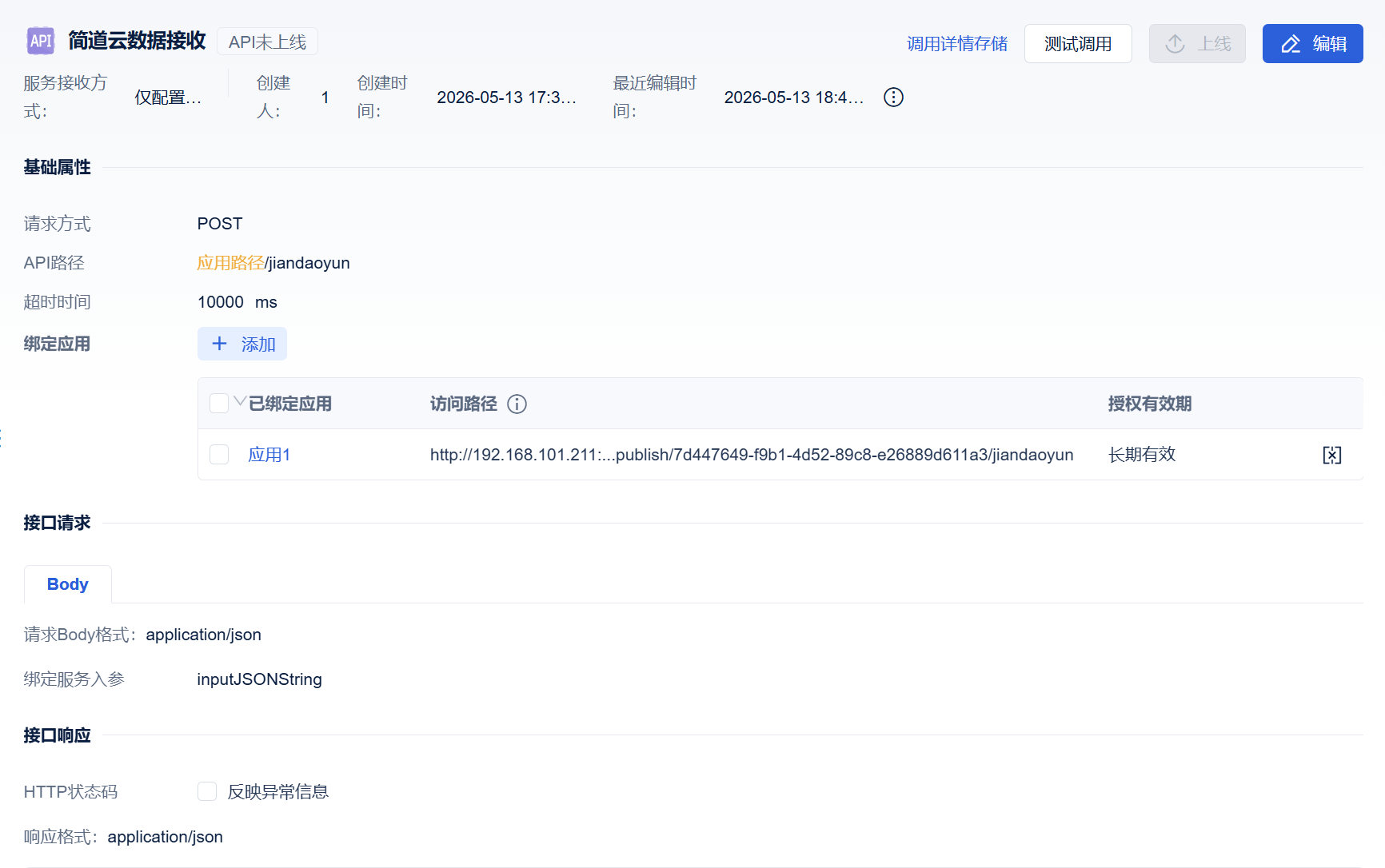

2.5 API 详情页
点击「保存」按钮后进入 API 详情页。
该接口在实时任务的Webhook输入」算子中用到后,接口状态自动更改为上线;实时任务运行失败,接口状态自动更改为未上线。
