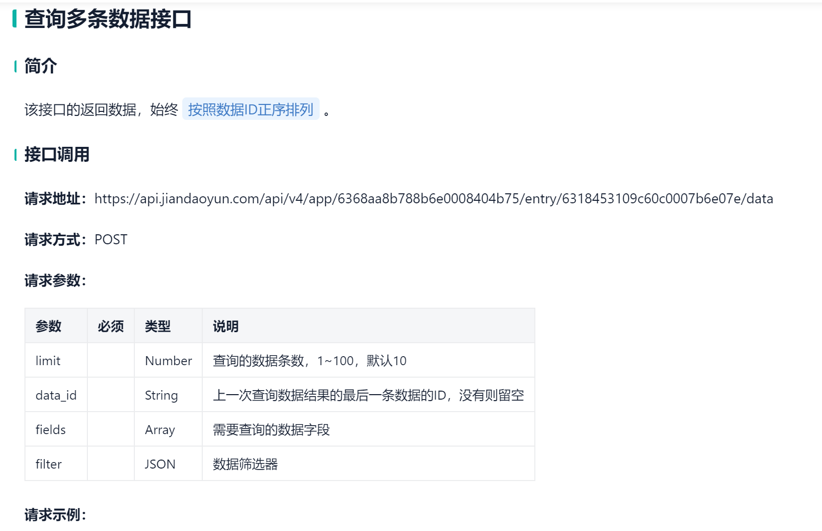

接口文档中没有页数相关的参数,因此不能使用API取数-按页数取数方案。
但是接口中有 limit 参数限制接口取数量。
1.2 实现思路
limit 参数默认状态下,每次只能取10条数据,如果想要取全部数据,可以使用「循环容器」,获取当前数据表中最大 id 值,然后每次从最大 id 开始取出100条数据,循环多次,直至取完所有的数据。
data_id 为空时,取数停止,可以把该参数为空设置成循环容器的停止条件。具体设置为:当数据库中的最后一条数据为空时,停止循环。

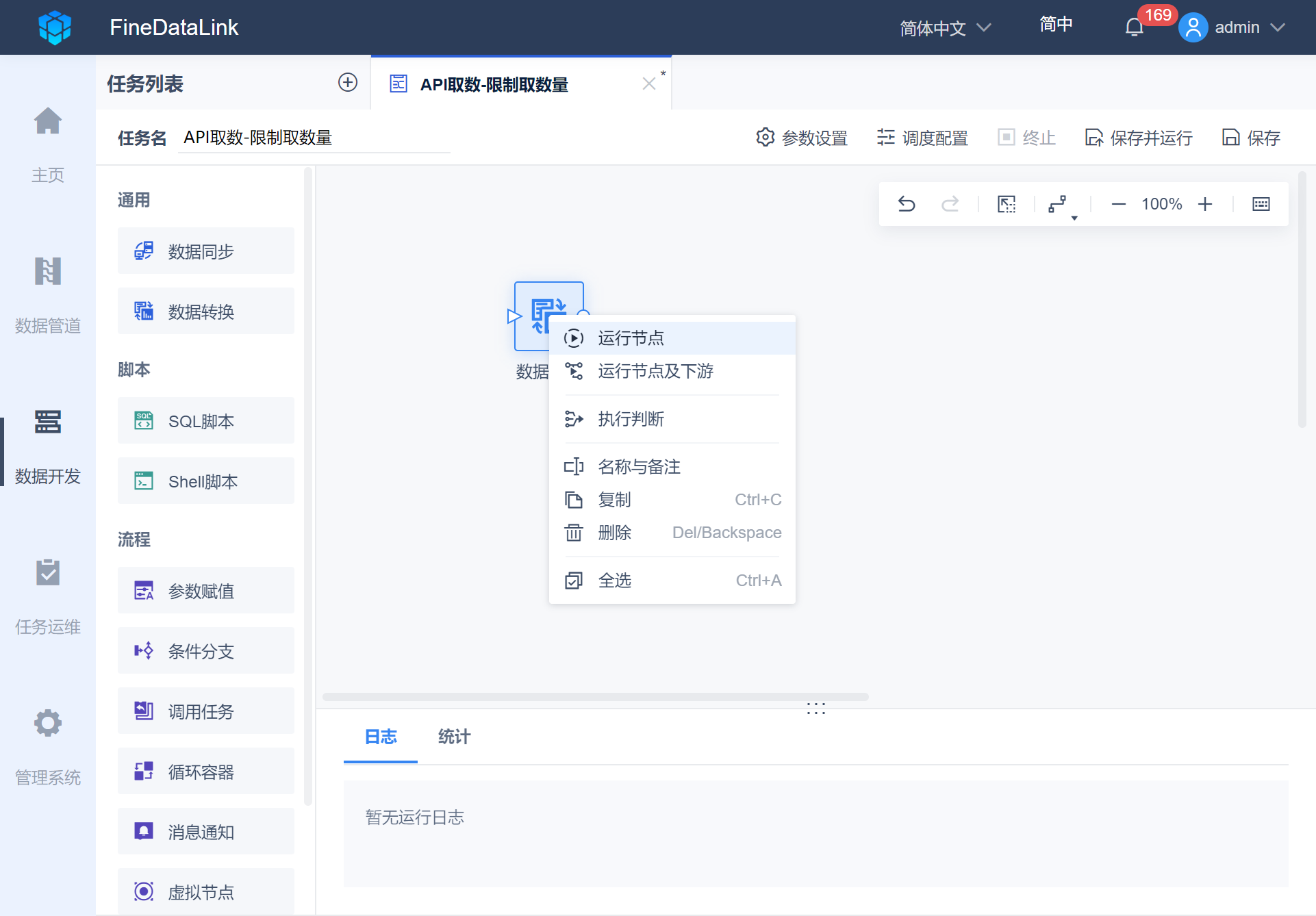

使用数据转换,根据接口说明,取出随机的 10 条数据,如下图所示:
运行数据转换节点,如下图所示:

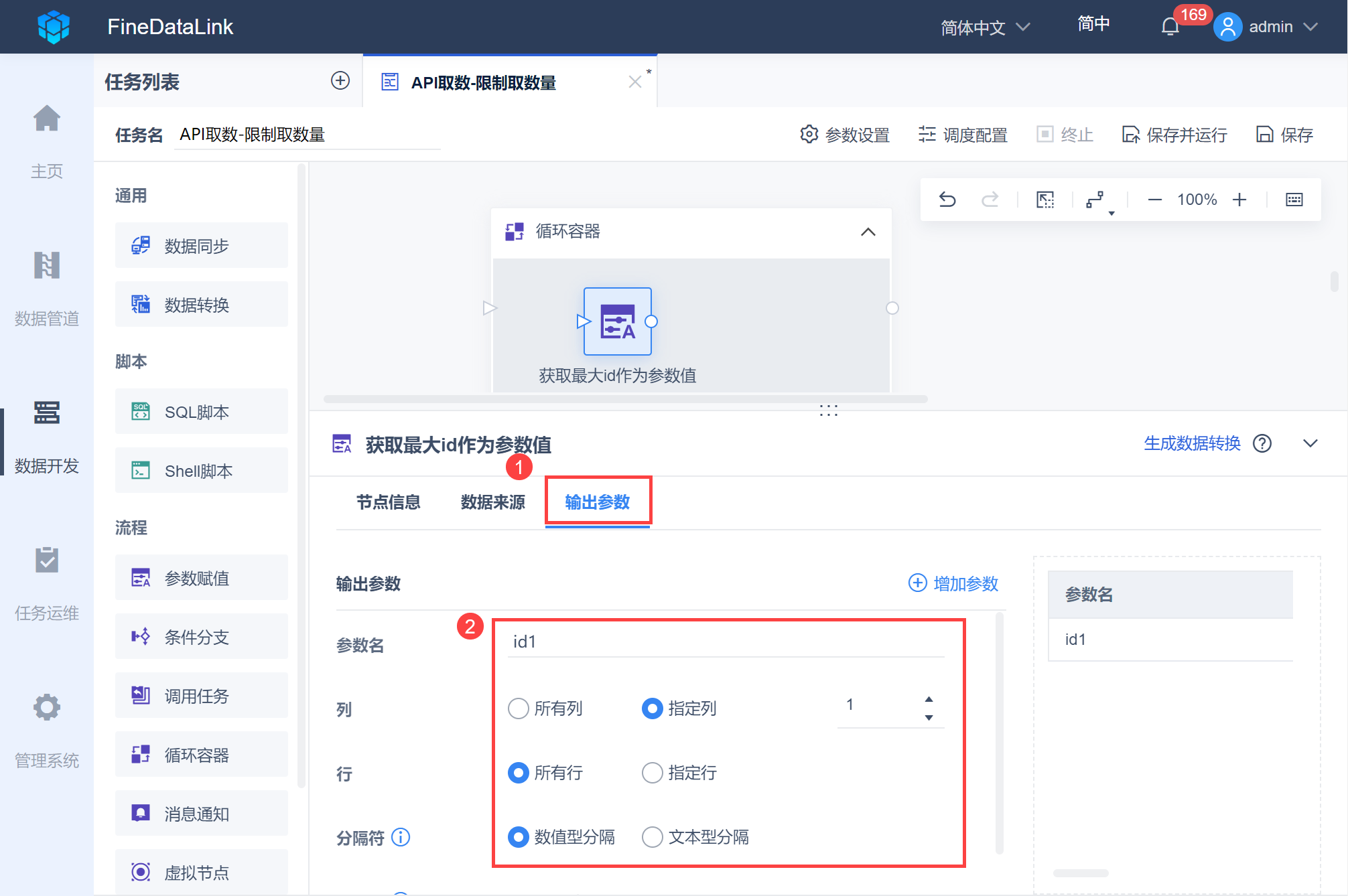

2.2 取出数据表中最大_id并设置为参数
总体的取数方案为从取的最后一条数据的id开始,每次取一百条数据。
因此在 2.1 节取出部分数据后,需要通过「参数赋值」获取到数据表中最大的 id 值作为参数,供给 2.1 节「数据转换」里面的data_id 使用。
由于获取最大 id 值和从接口取数均需要循环执行,因此需要将这些步骤都放进循环容器节点中,然后使用「参数赋值」节点,如下图所示:
将 id 值设置为参数 id1,如下图所示:

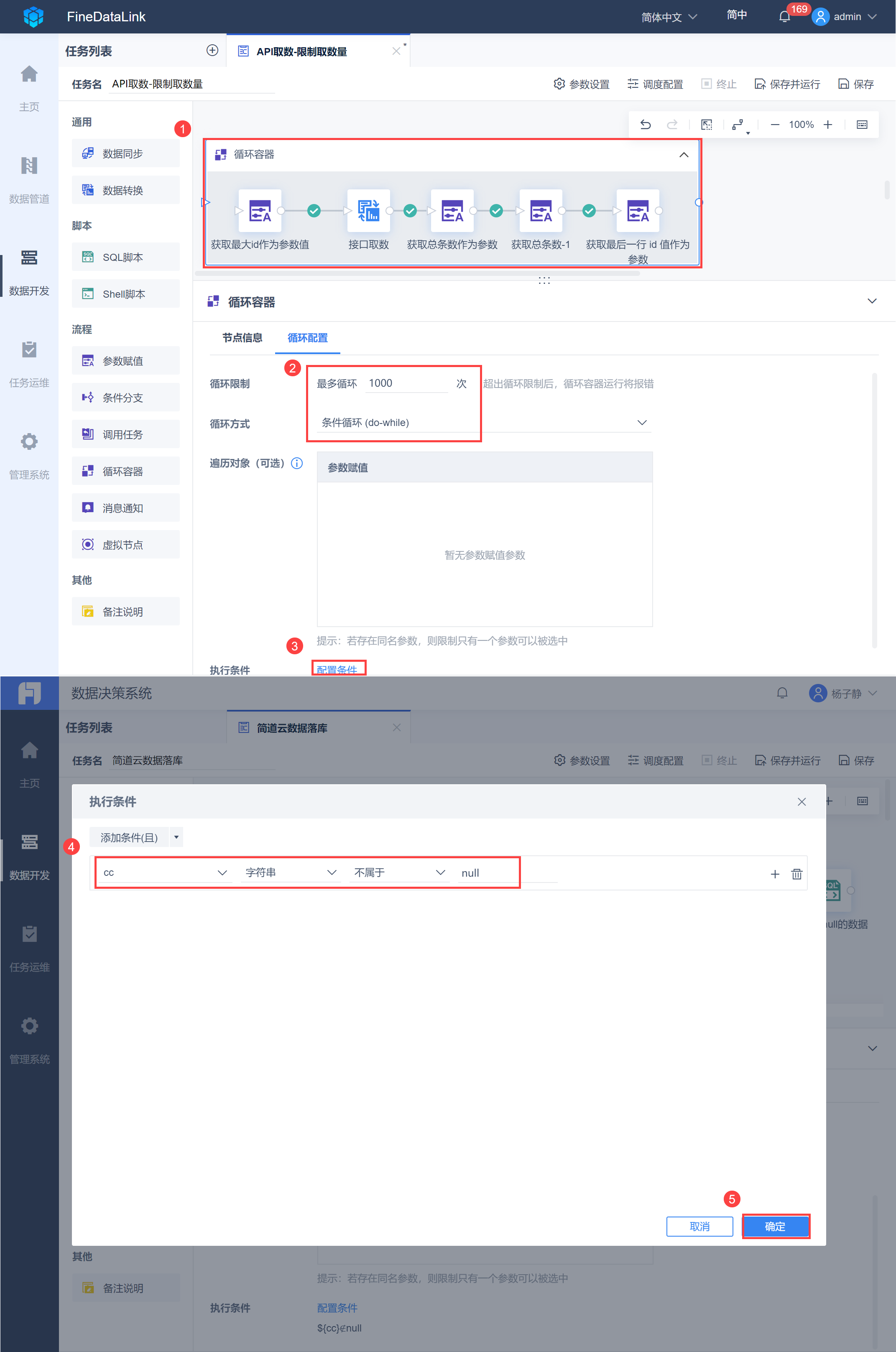

2.5 设置循环容器取出所有数据
设置循环容器执行条件,判断最后一行的id值是否为空,如果为空,则停止循环,最终获取所有的表单数据。
最后设置将为空的数据删除掉,如下图所示:
