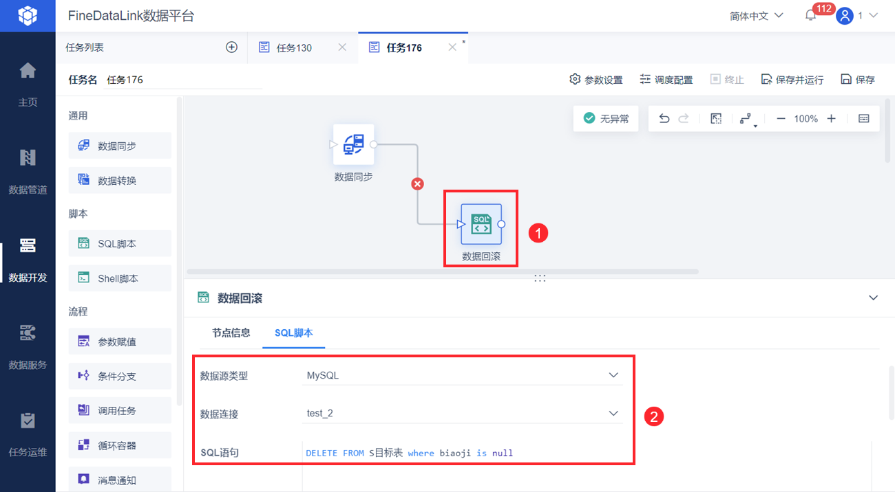

2.3 数据同步失败
若数据同步一段时间后失败,需要删除已同步到目标表的数据。
由于新同步进目标表的数据,biaoji 列的值为空(旧数据 biaoji 列的值为 0),所以删除 biaoji 列为空的数据即可。
新增「SQL脚本」节点,重命名为数据回滚,与「数据同步」节点相连,连线执行判断为失败时执行。如下图所示:
DELETE FROM S目标表 where biaoji is null

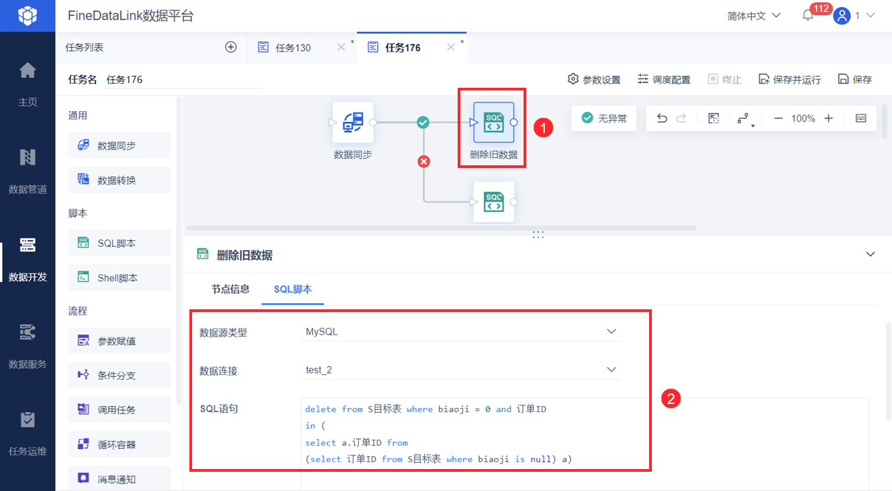

2.4.1 删除旧数据
筛选「订单信息」表中「订购日期」为近 30 天的数据后,若数据中的「订单ID」在「S目标表」中也存在,数据同步成功后,目标表中存在两条「订单ID」相同的数据,需要把旧数据删除掉。
新增「SQL脚本」节点,重命名为删除旧数据,删除旧数据。如下图所示:
delete from S目标表 where biaoji = 0 and 订单ID
in (
select a.订单ID from
(select 订单ID from S目标表 where biaoji is null) a)

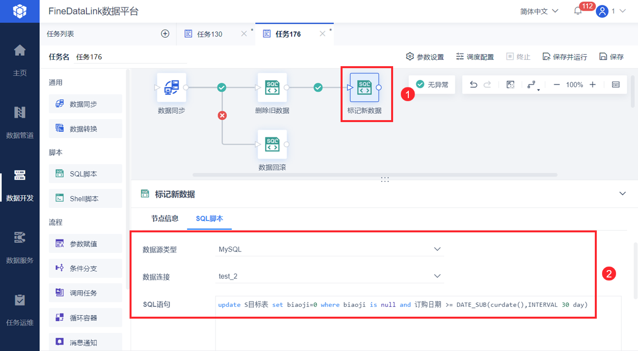

2.4.2 将新同步的数据进行标记
同步到目标表中的数据,此时 biaoji 列的值为空,将 biaoji 列的值改为 0 ,以便下次定时任务执行。
新增「SQL脚本」节点,重命名为标记新数据,标记同步到目标表中的数据。如下图所示:
