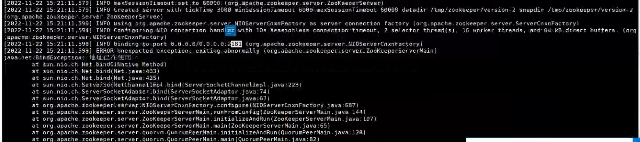

1.6 Kafka启动之后自动关闭
原因:
查看zookeeper日志,监听端口2181被占用。
解决方案:
使用lsof -i:端口号查看占用该端口号的进程,关闭该进程或修改zookeeper的监听端口。
