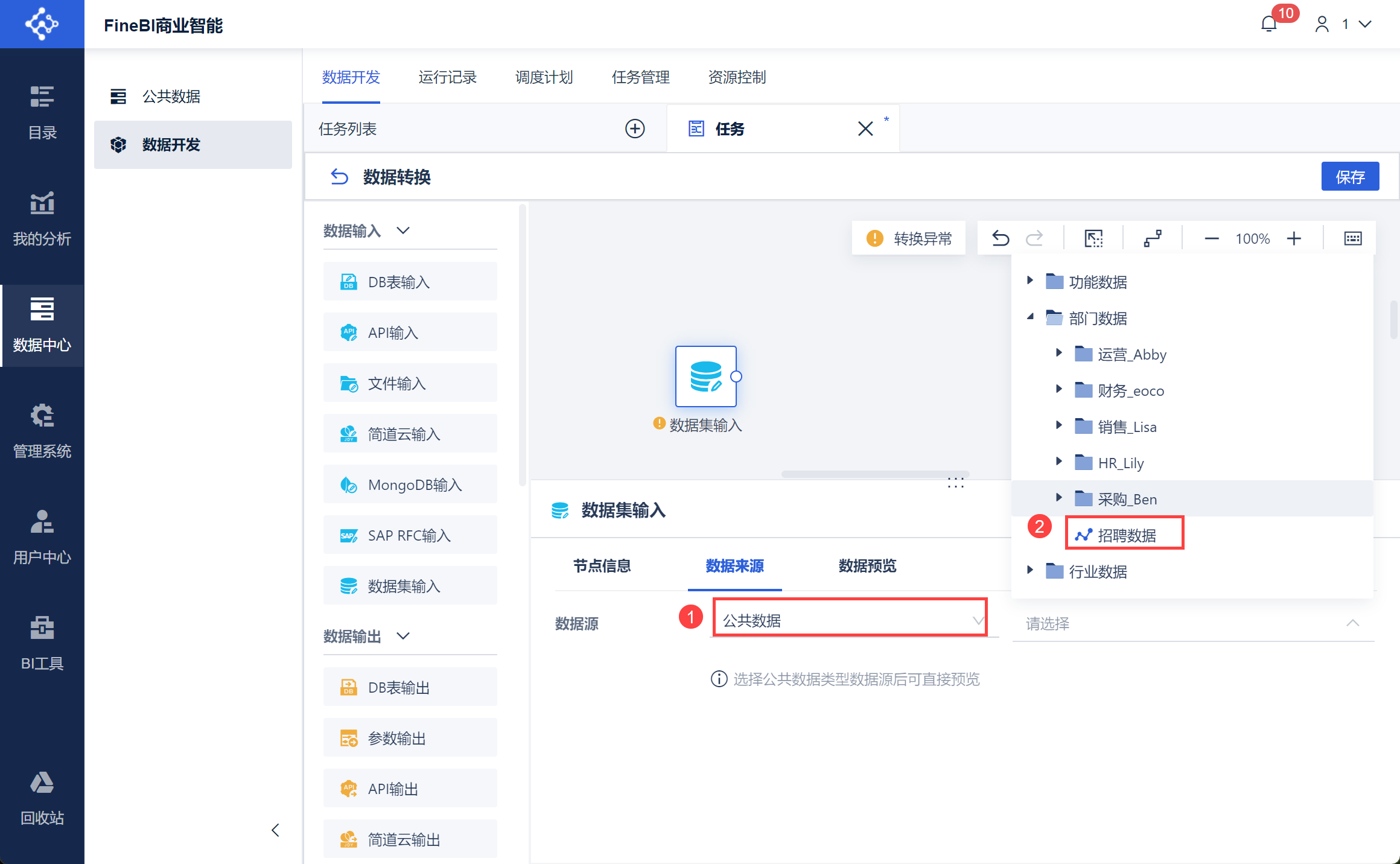

FineBI「公共数据」支持作为数据库来源端和发布为API
用户想要将 FineBI 中处理好并发布到公共数据的数据集在其他系统中使用。
定时任务支持读取「公共数据」,输出到其他目标端。
数据服务支持读取「公共数据」,发布为API。
详情请参见:数据集输入-公共数据、发布API

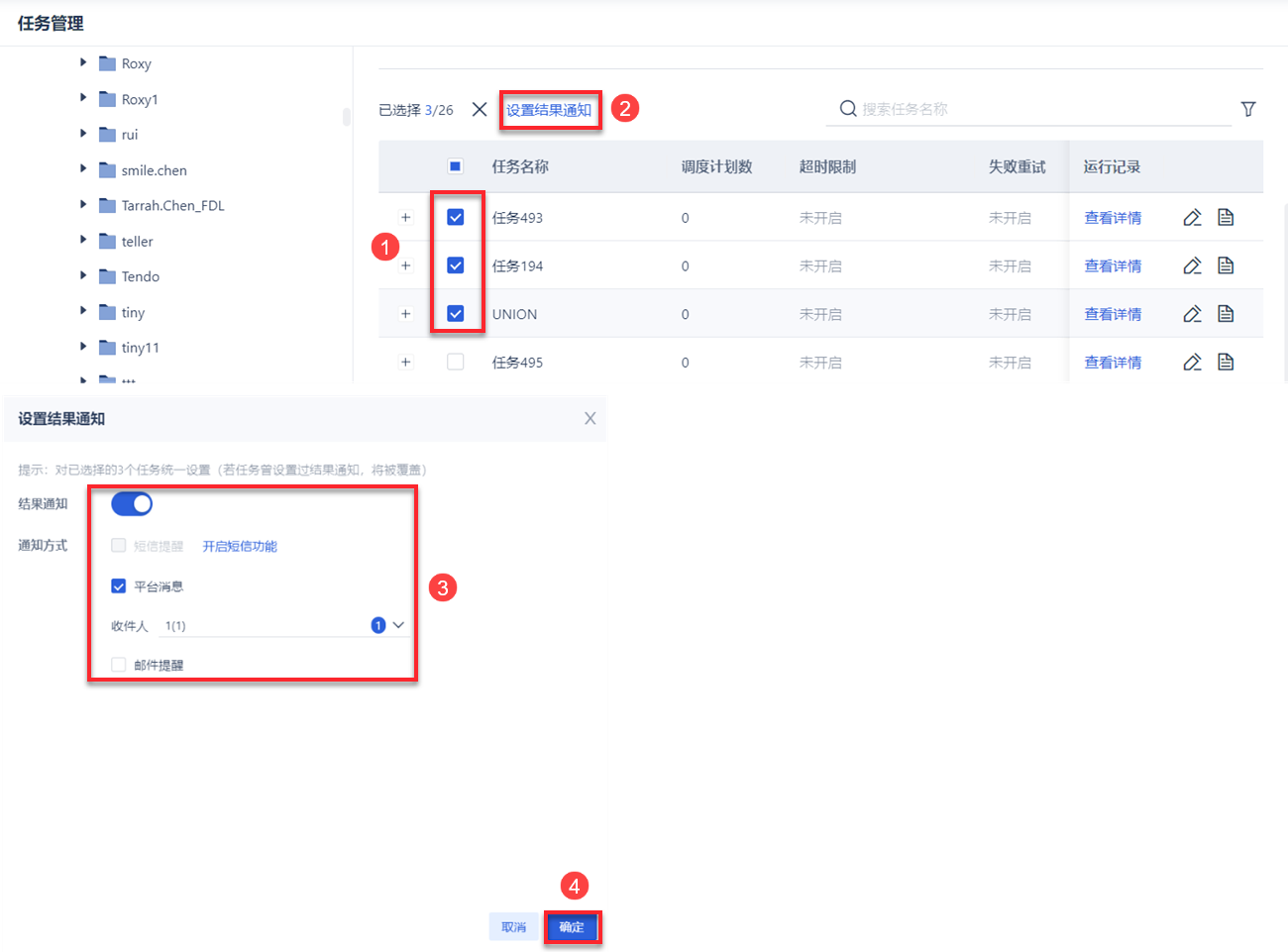

定时任务支持批量配置和管理调度
详情参见:定时任务运维
开发人员在开发完任务后,由运维人员在运维界面处负责统一批量设置任务的调度,FineDataLink 支持批量设置定时任务的调度配置,如下图所示:
当任务的通知对象发生变更时,需要批量修改涉及到的任务,FineDataLink 支持批量设置定时任务的结果通知,如下图所示:

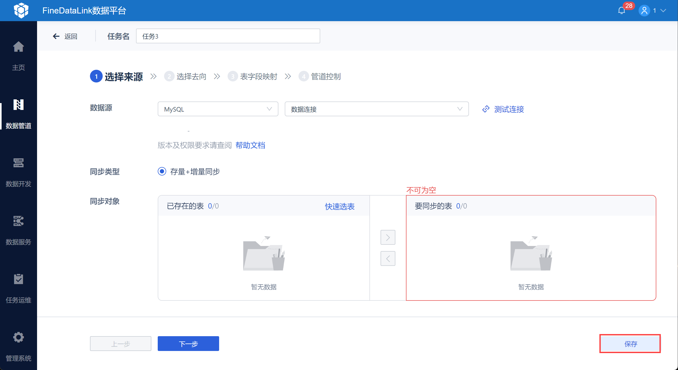

管道任务支持快速选表
当管道任务源库表量较大,需要从大量表中选取部分已知表名的表作为同步表,FineDataLink 支持通过粘贴表名的方式,快速选表,如下图所示:
详情参见:配置数据管道任务

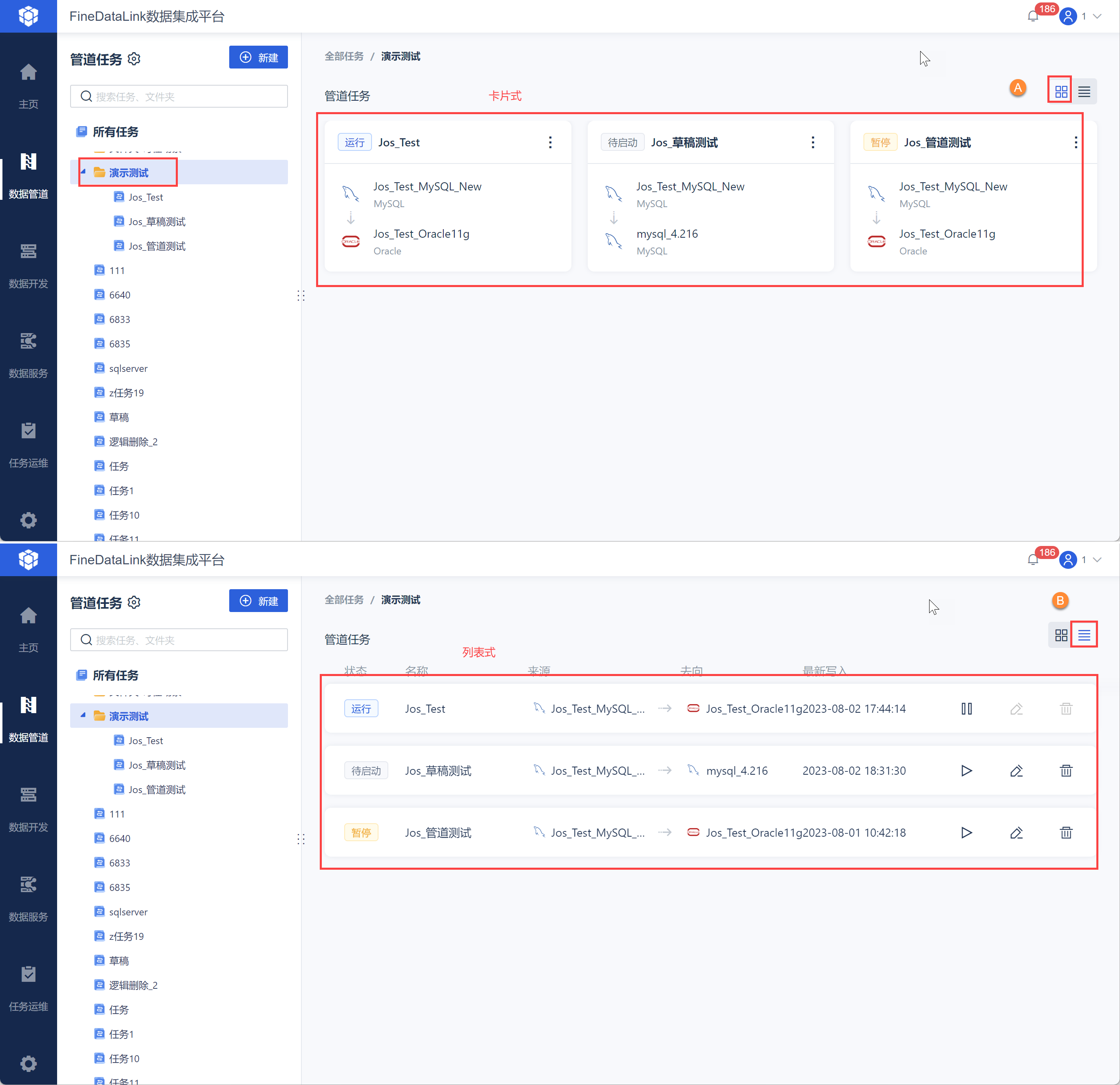

管道任务交互优化和文件夹管理
优化前:管道任务中任务均平铺,不便于进行任务管理。
优化后:展示效果更加酷炫,支持卡片、列表视图切换,如下图所示:
任务编辑过程中支持保存,如下图所示:

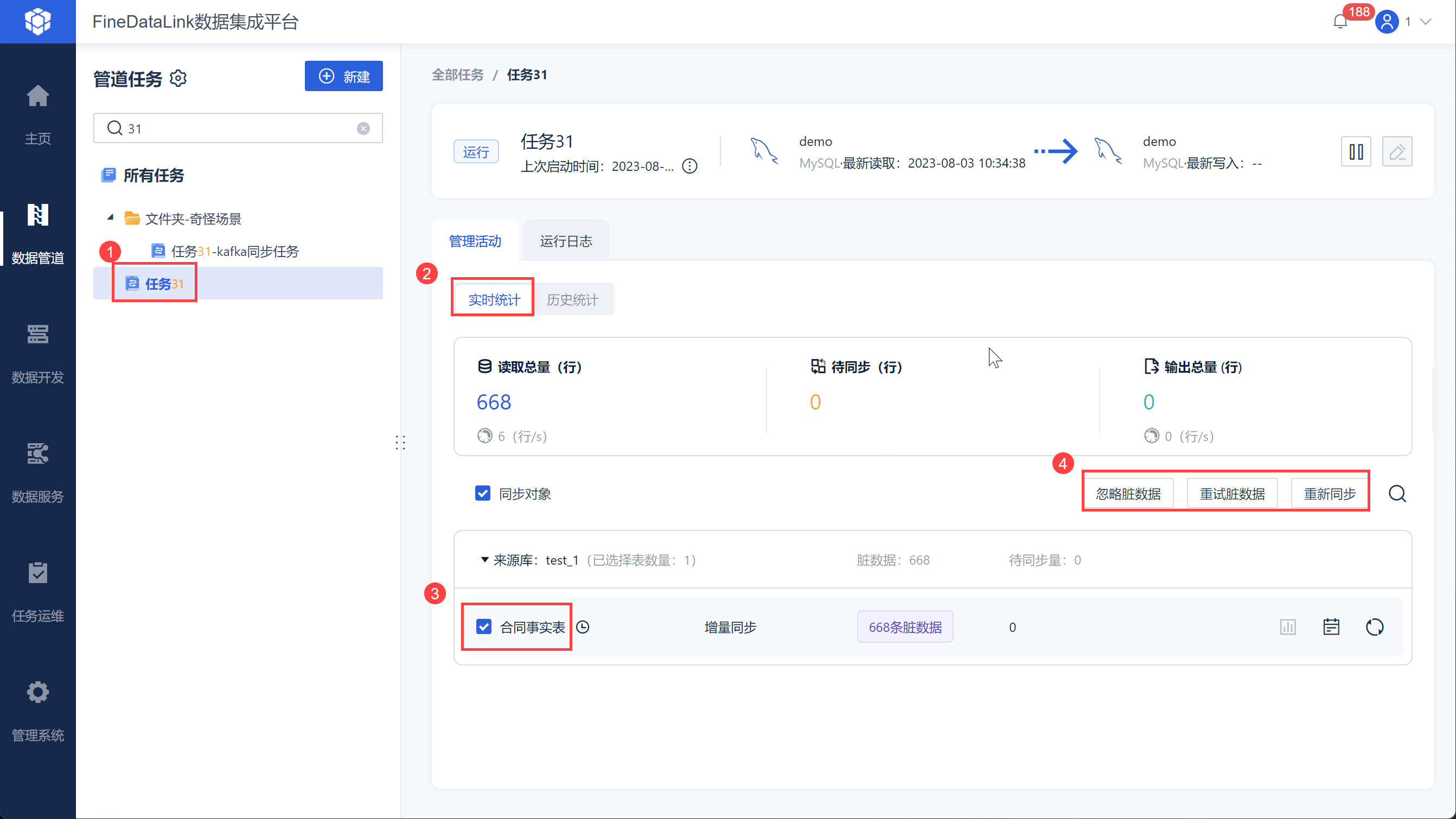

管道脏数据查看和处理&日志整体优化
详情参见:单个管道任务管理

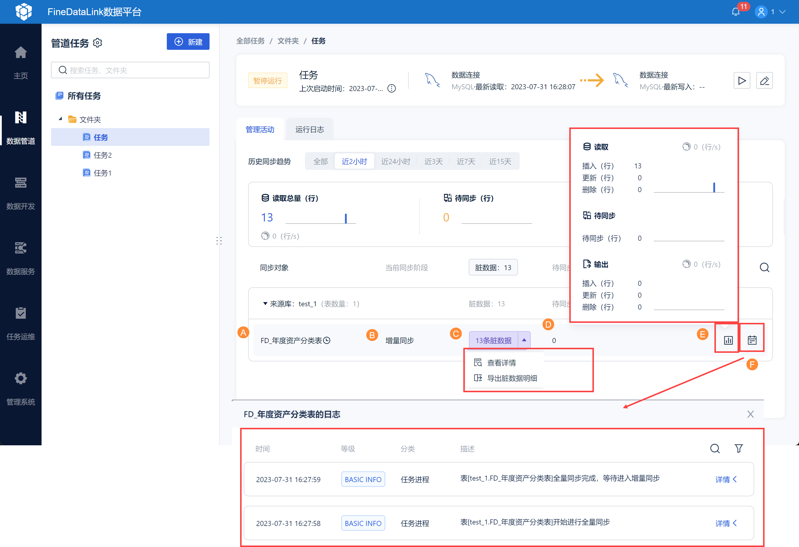

优化前:管道任务脏数据仅支持重跑,不支持忽略、重试,且不能查看任务中单个数据表的脏数据情况,也不能导出脏数据。
优化后:管道任务支持用户快速查看脏数据、快速定位单条脏数据产生的原因,如下图所示:
管道任务支持用户对脏数据进行灵活处理,除了对脏数据进行重新同步,还可以进行忽略和重试(在任务运行、暂停、中止时均可进行),如下图所示:

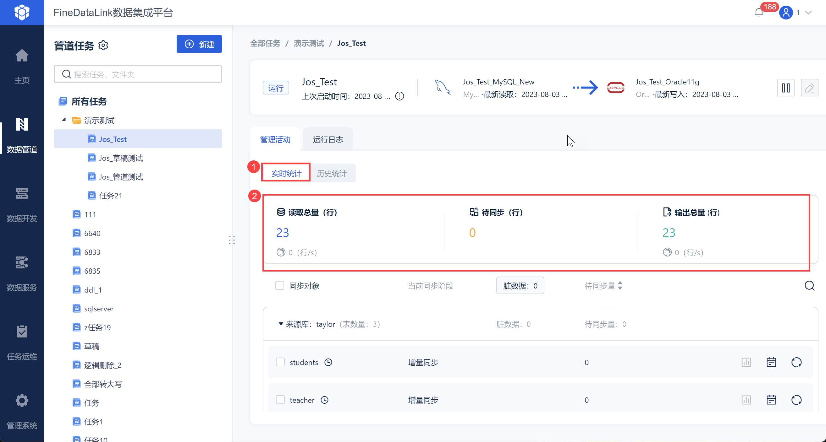

支持查看实时数据与近期统计数据,提供了简易图表来提升数据趋势的可读性,如下图所示:

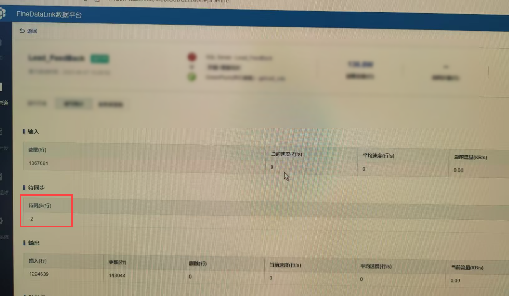

15)FDL-5921 FDL管道任务待同步量为负数
原因分析:
重新同步的时候,如果排队没有排上,此时暂停了任务,重启时可能导致待同步负数
GreenPlum 写入端可能会卡住
解决方案:单张表的全量同步实际开始执行的时候,不管是初次全量同步,还是重新同步,都再把目标端的 offset 再重置一次。
原因分析:重新同步的时候,如果源端数据变化比较频繁,可能导致待同步负数
解决方案:
1)关键位置加锁
2)全量同步阶段和增量同步阶段的汇报隔离开,保证重新同步的时候,全量同步的汇报不影响整体数据准确性

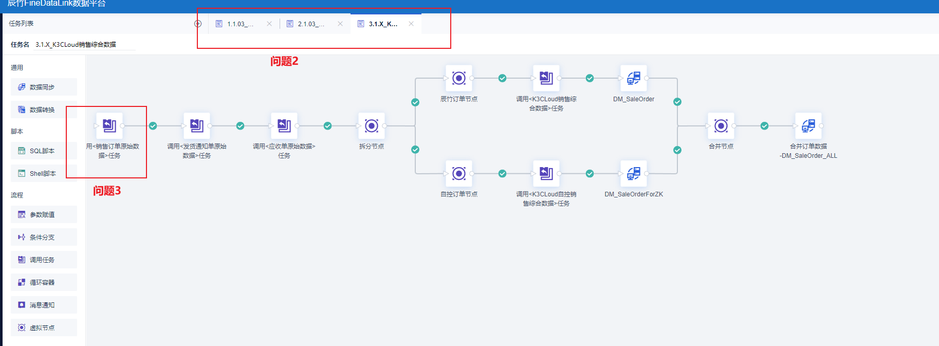

21)FDL-5220 任务打开时,第一个节点文字显示不全 此版本已修复。
