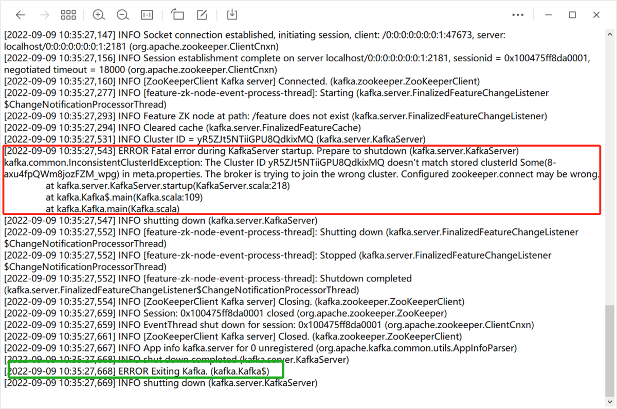

kafka 启动失败
点击展开更多
问题描述:
Kafka 重新启动失败,没有进程。
原因分析:
Kafka 和 zookeeper 关闭先后顺序不对导致的问题。
解决方案:
删除 Kafka 日志文件目录下的 meta.properties 文件,重启 zookeeper 和 Kafka。
重启步骤详情参见:启动Kafka

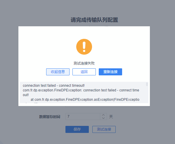

配置传输队列时,报错connect timeout
点击展开更多
问题描述:
传输队列测试连接失败,报错 connect timeout
原因分析:
FDL 和 Kafka 不在一台机器上,需要跨服务器访问,而 kafka 默认是 localhost 访问,因此需要在配置文件设置 ip 进行访问
解决方案:
在 server.properties 需要配置 listeners,取消注释,并设置为具体ip
详情参见:增加配置

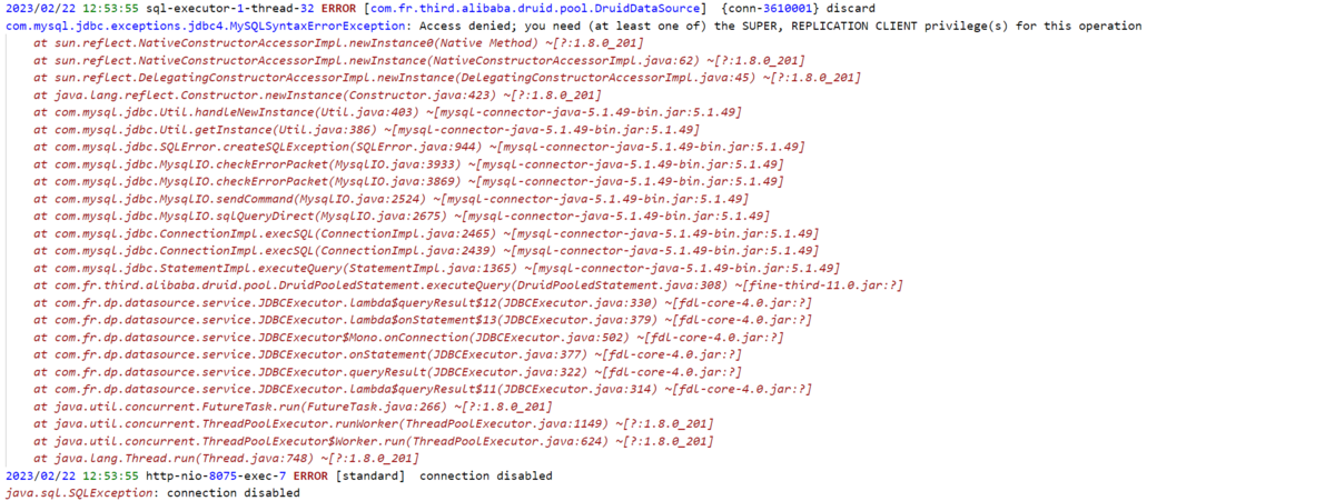

MySQL 任务启动阶段,检查任务配置不通过-数据库实时配置未开启或无权限,当前数据库不支持管道任务同步
点击展开更多
问题描述:
任务运行失败,日志报错:
MySQLSyntaxErrorException: Access denied; you need (at least one of) the SUPER, REPLICATION CLIENT privilege(s) for this operation
解决方案:
给 MySQL 数据库开启复制权限,详情参见:给指定账号开启复制权限

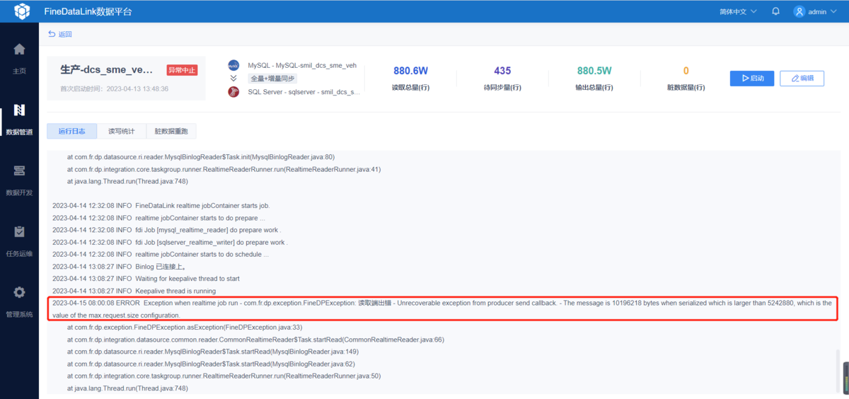

管道任务异常终止,报错: The message is 10196218 bytes when serialized which is larger than 5242880, which is the value of the max.request.size configuration.
点击展开更多
问题描述:
管道任务异常终止:
解决方案:
MySQL 同步的单条数据所用内存 超过了 Kafka 的 max.request.size 参数的值所导致的,这个参数限制了 Kafka 能够处理的最大请求大小。
该参数由FDL提供给 kafka,但目前在FDL中默认设置为了5MB,无法手动调整。
需要将来源表中长度较长的字段先在同步中去掉,比如json、longtext等字段,将单条数据的内存量降低。

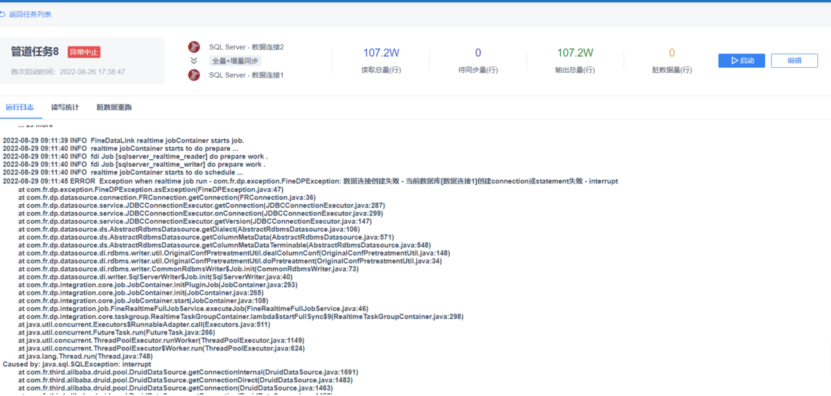

任务运行终止报错:Write table's column number[75] more than db table's column number[73]
点击展开更多
问题描述:
任务运行报错:Write table's column number[75] more than db table's column number[73]
原因分析:
实时同步前目标库下已存在有同名表。
解决方案:
删掉目标库中的同名表后再运行管道任务。

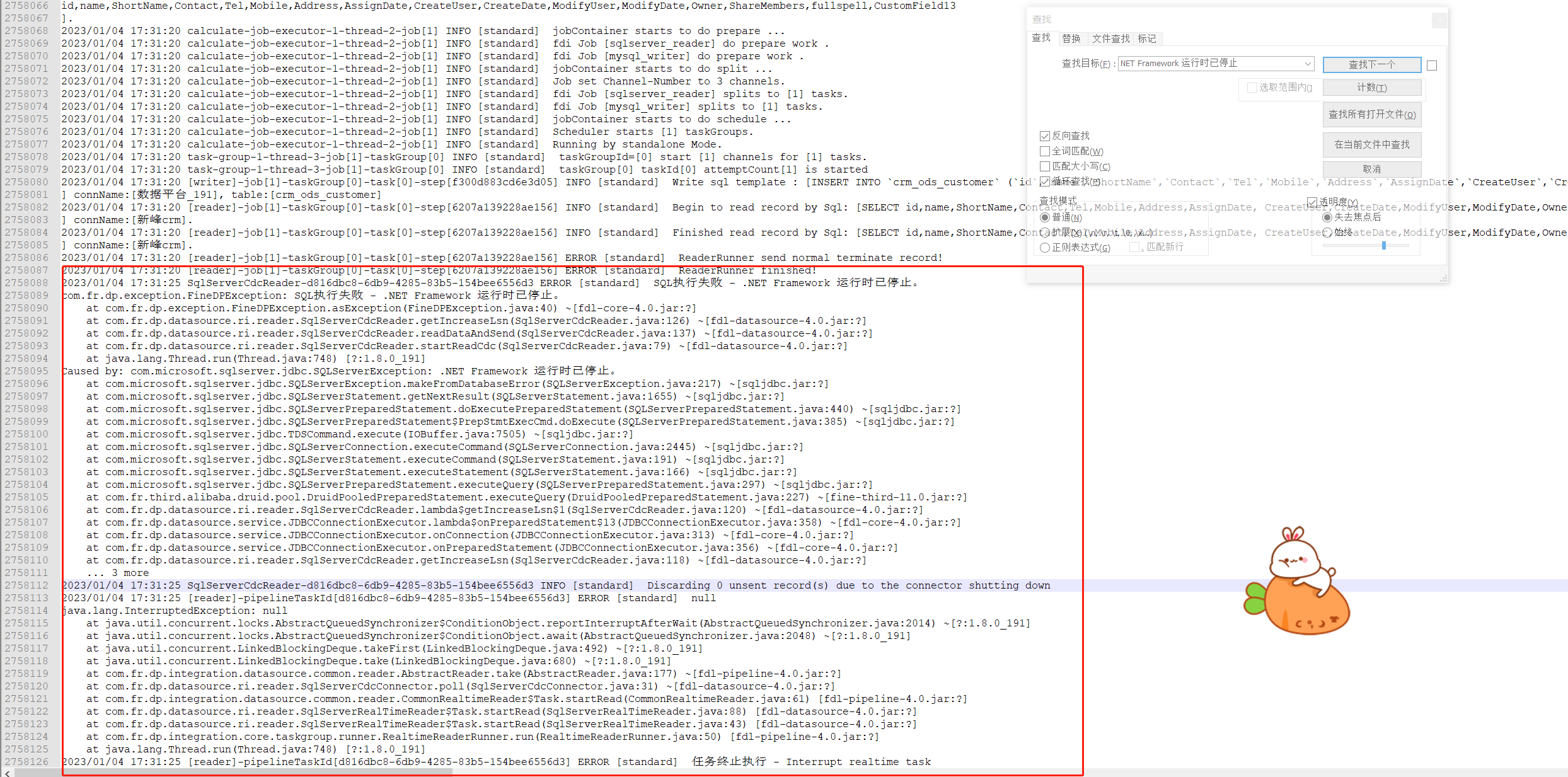

管道任务异常中止,且fanruan日志里报错:SQL执行失败-.NET Framework运行时停止
点击展开更多
问题描述:
解决方案:
排查数据库是不是在管道任务运行期间进行了重启,如果是,需要避免在管道任务运行期间重启数据库。

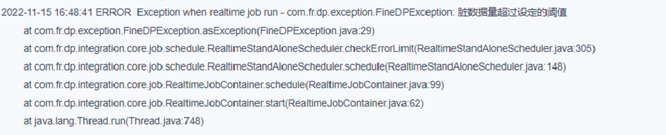

任务运行报错-脏数据量超过设定阈值
点击展开更多
问题描述:
MySQL-GaussDB 200数据管道任务自动建表全部报错为脏数据
原因:
不同数据库中的中文的字符存贮长度不同,GaussDB 200的长度是MySQL库的三倍,截止版本4.0.13,FDL自动建表逻辑是一比一映射,导致目标表的字段长度不够,写进来的数据全部判断为脏数据。
解决方案:
在数据库修改目标表的字段长度。
