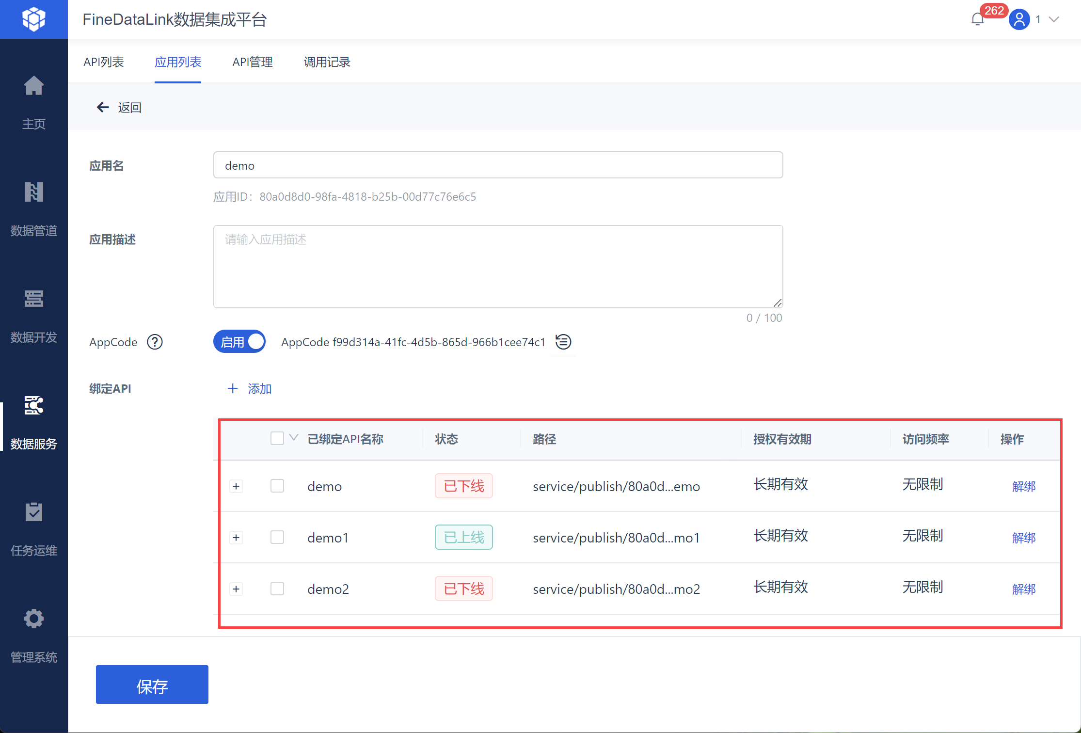

3.2 创建并设置应用
点击「新建」创建应用,如下图所示:
设置应用名称、鉴权方式 APPCode ,如下图所示:
注:若在应用中勾选了APPCode ,则应用下的所有 API 都需要使用该鉴权方式。
项目类型说明
应用ID文本/标签
新建应用时,提示应用ID将在应用保存后自动生成。
修改应用时,可以查看当前生效的应用ID。
应用名称
文本框
默认为空,必填
定义应用名称。
最大展示X字符(交互侧确定),超过部分用省略号表示。
鼠标悬浮可查看完整文本内容。
应用描述
文本框
默认为空
定义应用的详细描述。
鼠标悬浮可查看完整文本内容。
APPCode勾选启用则需要认证
APPCode可视为长期有效的一种Token。
在访问API时,在请求头中指定Authorization请求头的值为:APPCode + 空格 + APPCode值。
重置按钮在触发重置后,需要检查当前用户是否有权管理应用下所有的API,如果无权限则报错提示存在已绑定但是无权限的API,需要有完整的权限才可以重置。
权限检查成功后,提示AppCode将在应用保存后重新生成,保存后生效,编辑页面未保存则不做重置。(AppKey没有重置功能)
  • 服务端对请求头中APPCode进行读取解析,判断APPCode是否有效(APPCode存在、未禁用),有效则通过认证,进行查询处理,返回结果,无效则返回400错误。
  • 默认为空。当没有任何一个APPCode时,如果API配置时开启了认证,则API无法被外部访问,此时API返回400错误。
  • 如果本身API关闭认证,也就是开放API,那么忽略Authorization头传递的内容,传任意值都能正常访问。

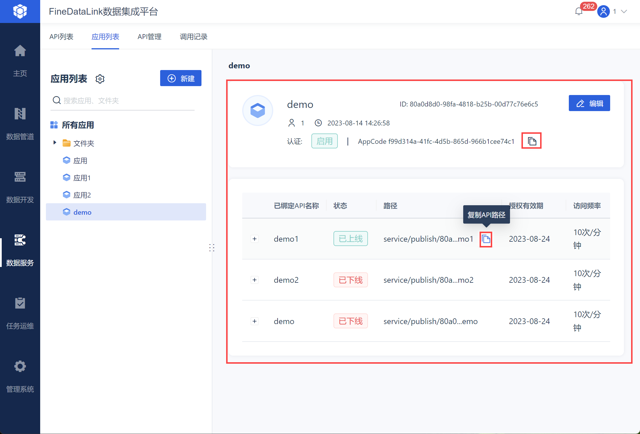

3.3 查看应用
在应用界面,可以及时查看到 当前应用的认证方式是否启用、 Appcode 、应用ID、已经绑定的 API等信息,如下图所示:
基本信息说明:
项目
说明
应用ID
展示应用ID。
应用ID是应用的唯一标记,用于和API路径一同形成最终可被访问的URL。
应用名称
展示应用名称。
描述
展示应用的详细描述。
创建人
应用的创建人。
创建时间应用的创建时间。
认证方式
展示认证方式。
  • 认证方式为”无认证“时,认证信息中,不展示AppCode。
  • 认证方式为”AppCode直接认证“时,认证信息中,展示AppCode。
AppCode展示AppCode信息。
已绑定API
展示应用下已绑定的API列表。
包含API名称、API状态、API路径、API目录、API描述、API授权有效期、API访问频率。
支持直接复制API 路径
