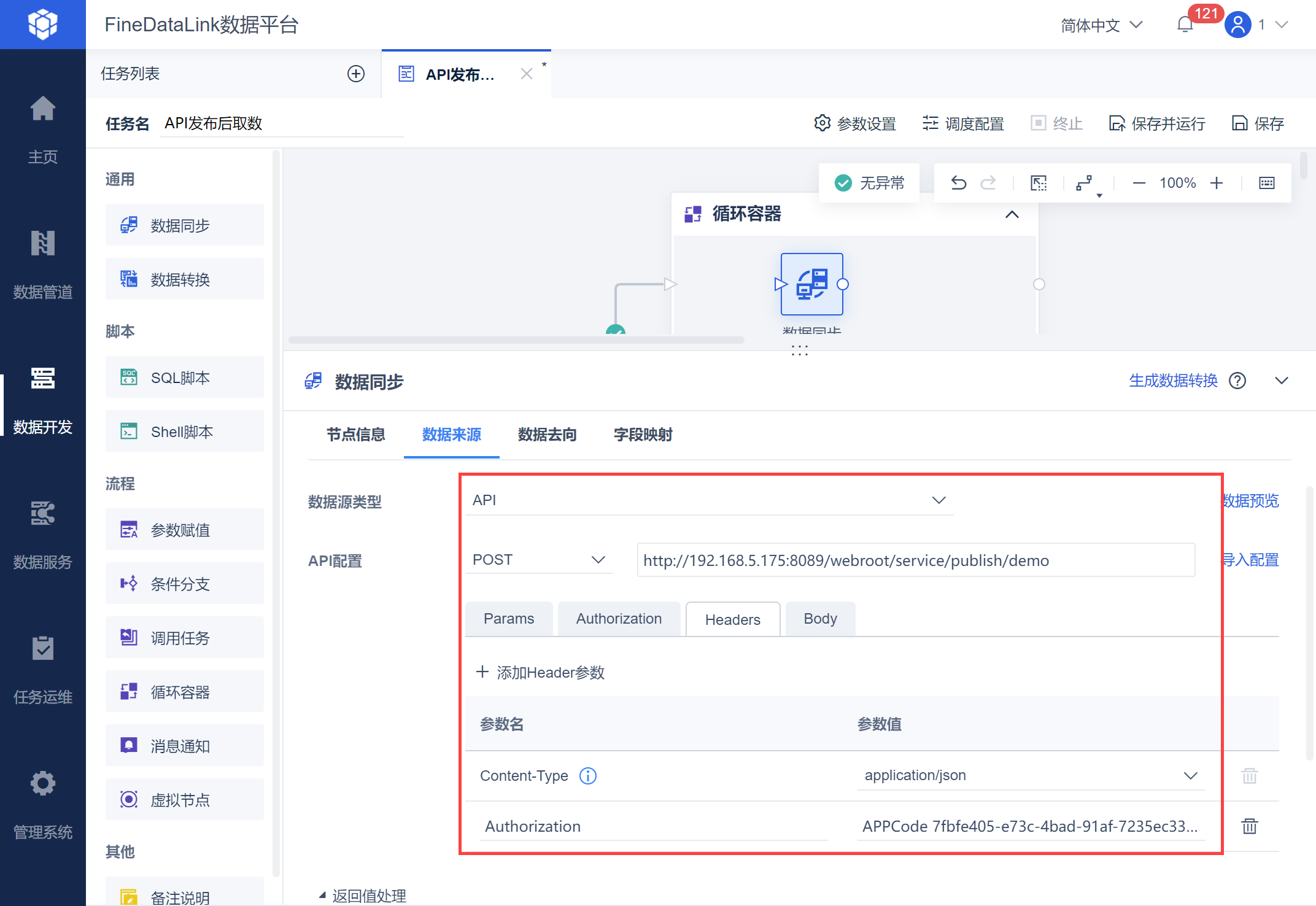

在数据同步中仍然进行 API 取数的设置,如下图所示:

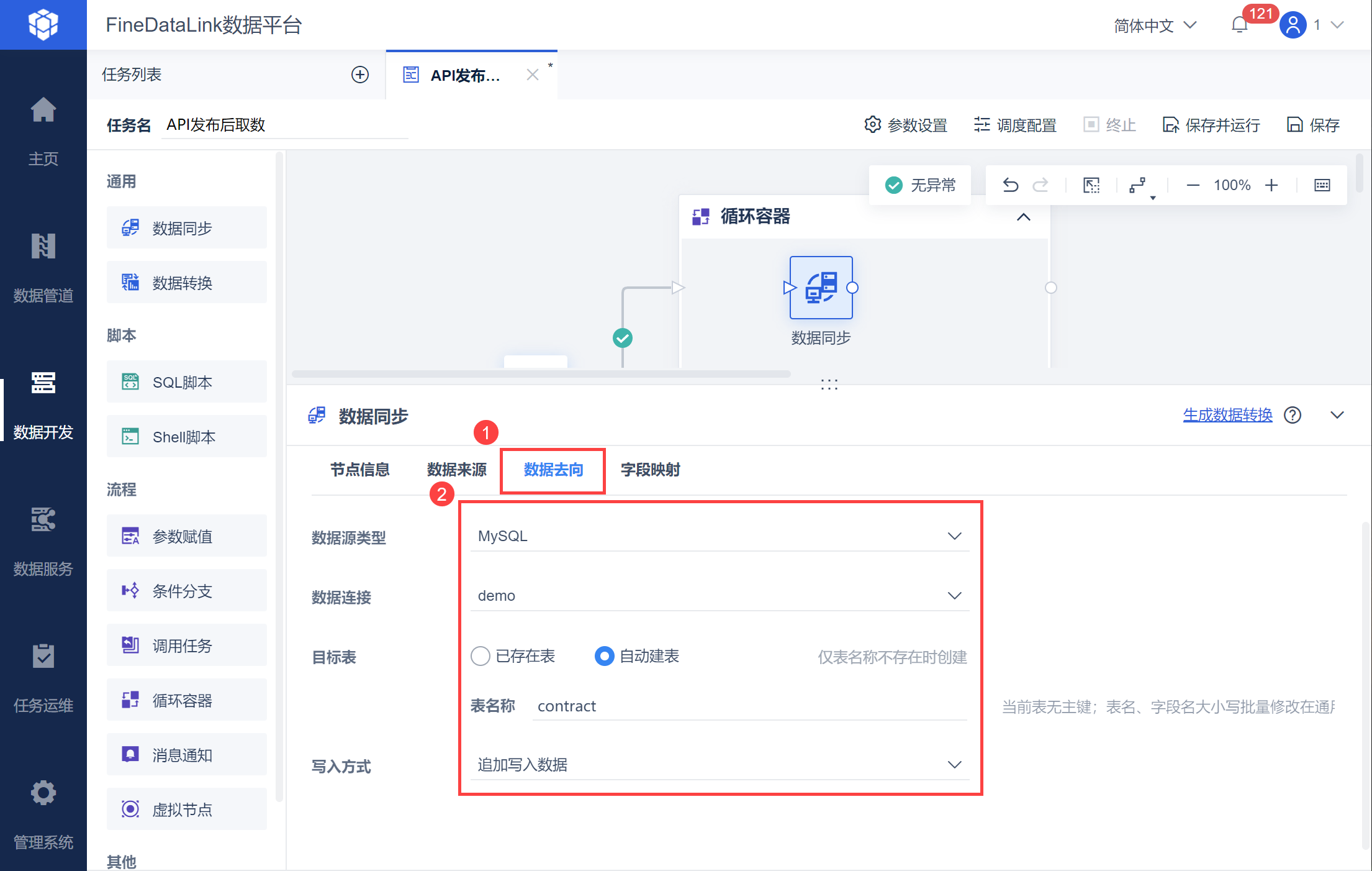

在数据去向中设置指定的输出数据库以及数据表,如下图所示:
