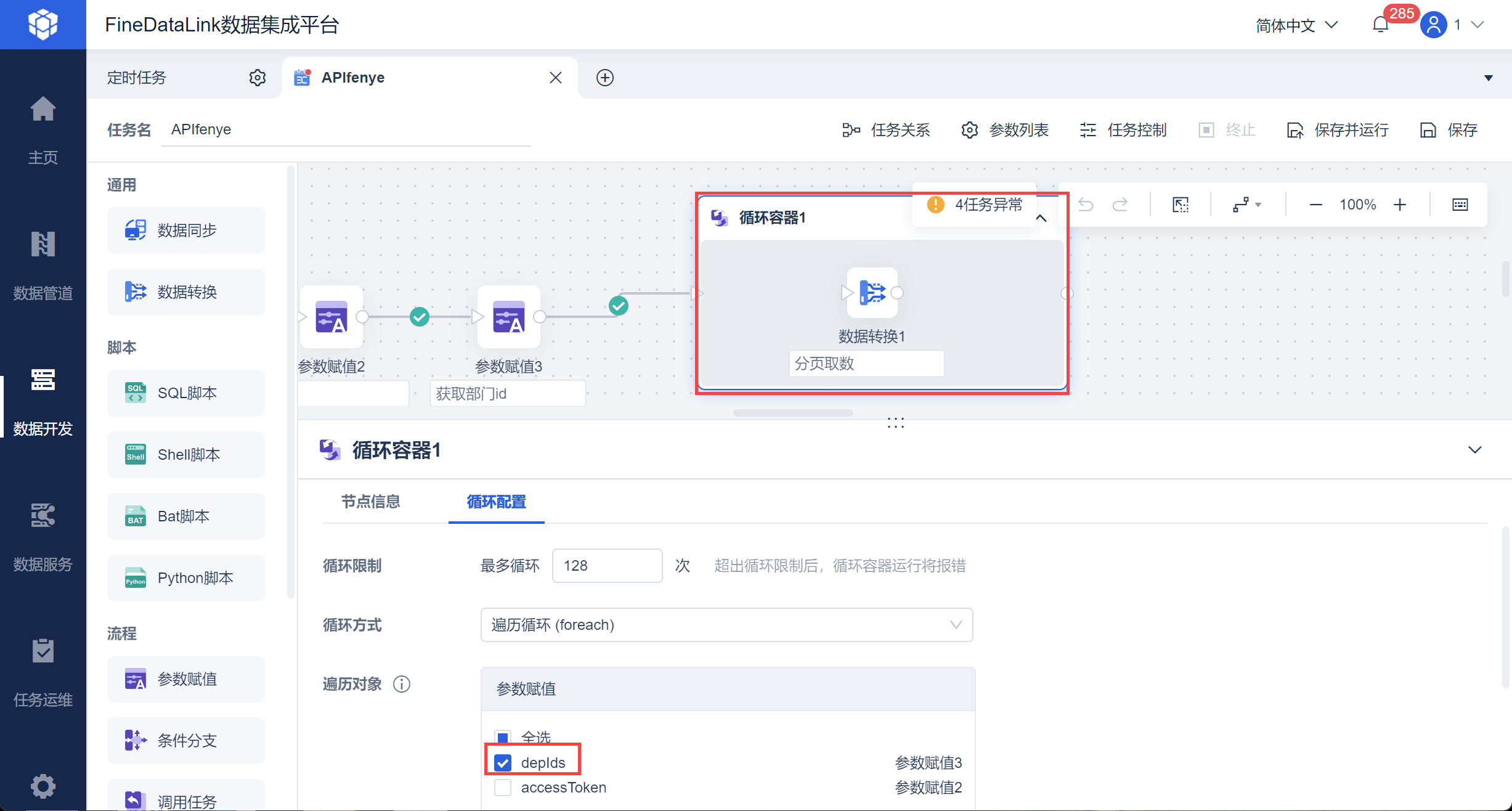

2.2.4 分页取数
由于dept_id 字段需要一个个传入接口,进行取数,因此需要使用循环容器,并遍历前置的 depIds ,如下图所示:
在循环容器中,新增数据转换节点,
进入编辑界面后,拖入 API 输入算子,并调用获取用户信息接口,并写入 Query 参数,如下图所示:
