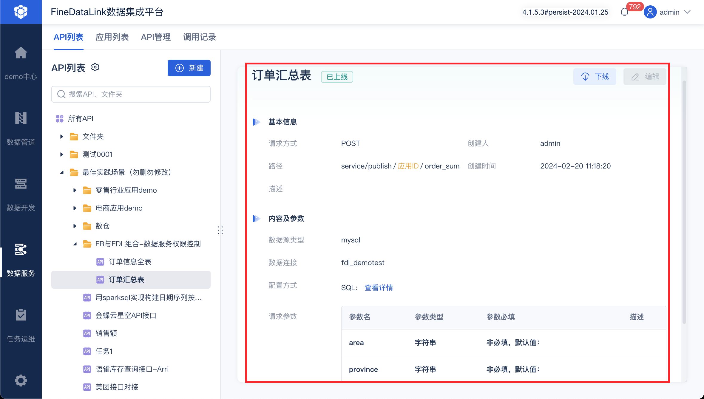

2.1 新建订单信息全表API
更多创建步骤详情参见:
使用数据服务,创建 API 订单信息全表,使用 demo 平台 demo1 数据库中的 Arri_DWD_OrderDetailsAll 数据表。
输入API名称、描述、请求方式、API 地址等信息,选择数据源和编写sql语句,请求参数配置将参数设置为允许为空,且默认值为空。
本场景的要求为:可根据货主地区、货主省份动态返回对应数据,两个参数都为空则返回全部,任意一个参数可为空。
对应 SQL 如下:
SELECT * FROM `demo1`.`Arri_DWD_OrderDetailsAll`
WHERE 1=1 AND
CASE
WHEN "${area}" != "" AND "${province}" != "" THEN 货主地区 IN ('${area}') AND 货主省份 IN ('${province}')
WHEN "${area}" = "" AND "${province}" != "" THEN 货主省份 IN ('${province}')
WHEN "${area}" != "" AND "${province}" = "" THEN 货主地区 IN ('${area}')
ELSE 1=1
END;
配置完成后可通过查询预览功能,动态输入不同情况下的参数传递情况,验证是否可正常返回数据。
2.2 新建订单汇总表
整体操作步骤与本文 2.1 节相同, SQL 如下:

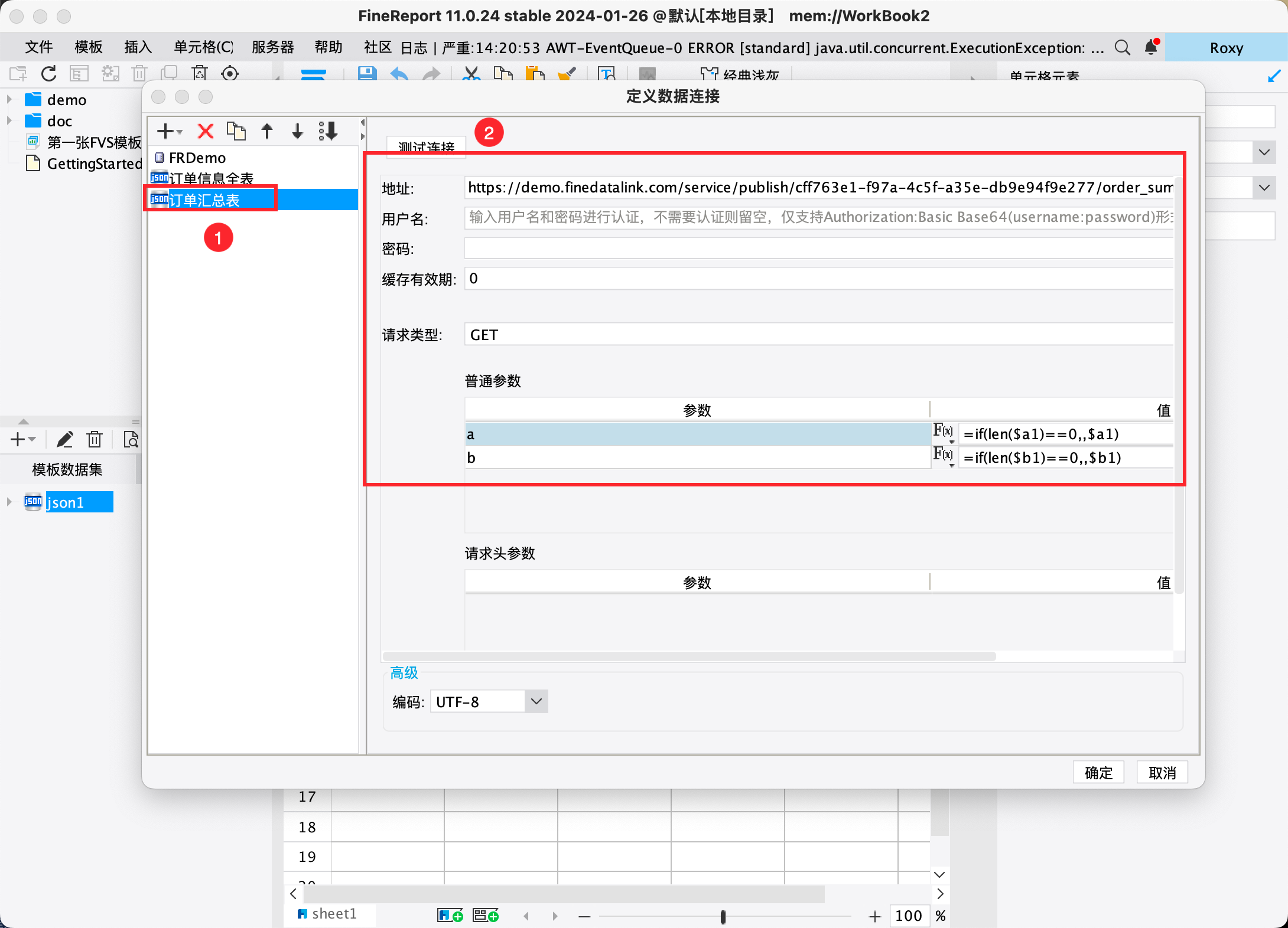

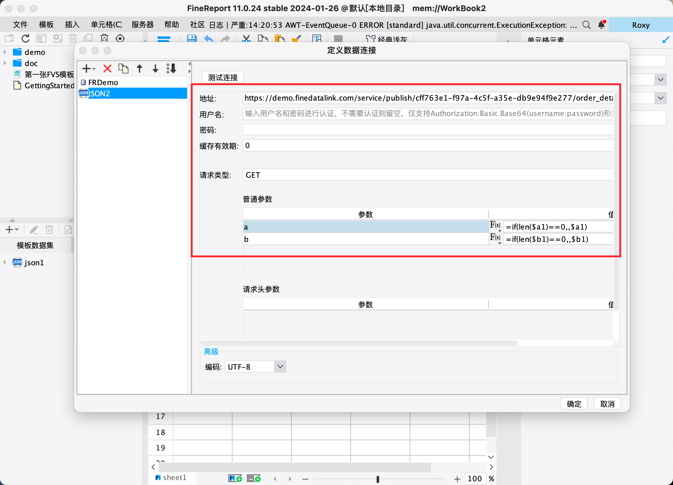

3.2 配置数据连接
由于报表需要对接「订单信息全表」api和「订单汇总表」api,使用其发布的 API 数据,共2个api,所以需要定义2个数据连接,配置过程均一致,仅URL地址不同。
这里已配置连接「订单信息全表」api 为例。
在设计器中,选择服务器>定义数据连接,新建 Json,如下图所示:
配置本文第二章发布的 API「订单信息全表」,如下图所示:

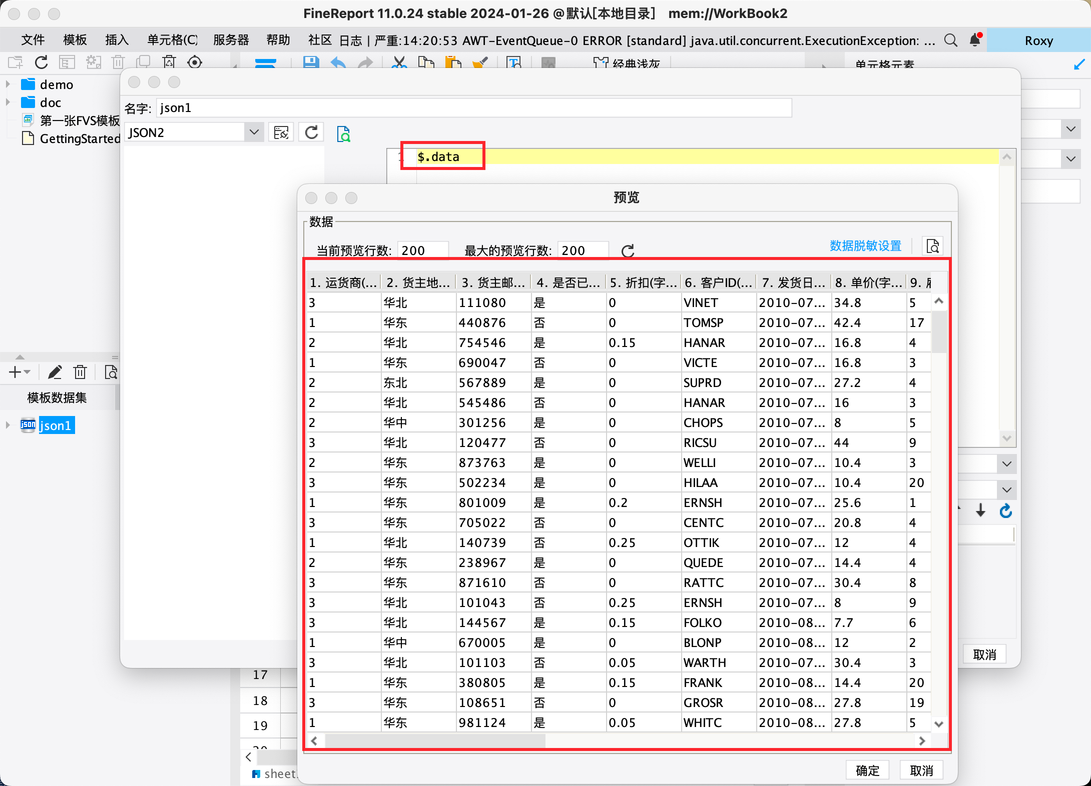

3.3 创建JSON数据集
在设计器中创建一个空白cpt,命名为【FR销售订单看板-json数据集】
选择模板>模板数据集,并新建json数据集,选择对应的json数据连接,查询语句写:$.data,点击预览即可查看和返回数据。
(由于 FineDataLink 数据服务api和 FineReport 数据连接处配置的是参数为空返回全部,此时预览数据为全部数据)
「订单汇总表」API 也使用相同的步骤创建「Json数据集」,URL 以及请求参数如下所示:
| 配置项 | 内容 | 说明 |
| URL地址 | 订单明细全表:https://demo.finedatalink.com/service/publish/cff763e1-f97a-4c5f-a35e-db9e94f9e277/order_detail | url地址可从数据服务对应的 API 任务重直接复制,复制后手动在原地址后拼接两个参数,该参数来源于api配置的参数值。 |
| 用户名/密码 | 无 | 由于数据服务功能仅支持摘要签名认证和在请求头中传递的 Token-APPCode ,因此不需要输入用户名密码 |
| 普通参数 | a和b两个参数,分别对应 API 内的area(货主地区)和province(货主省份)2个参数:
| 其中 a1为报表内控件名,用于后续后续报表制作,接收货主地区的值 b1为报表内控件名,用于后续后续报表制作,接收货主省份的值 |
