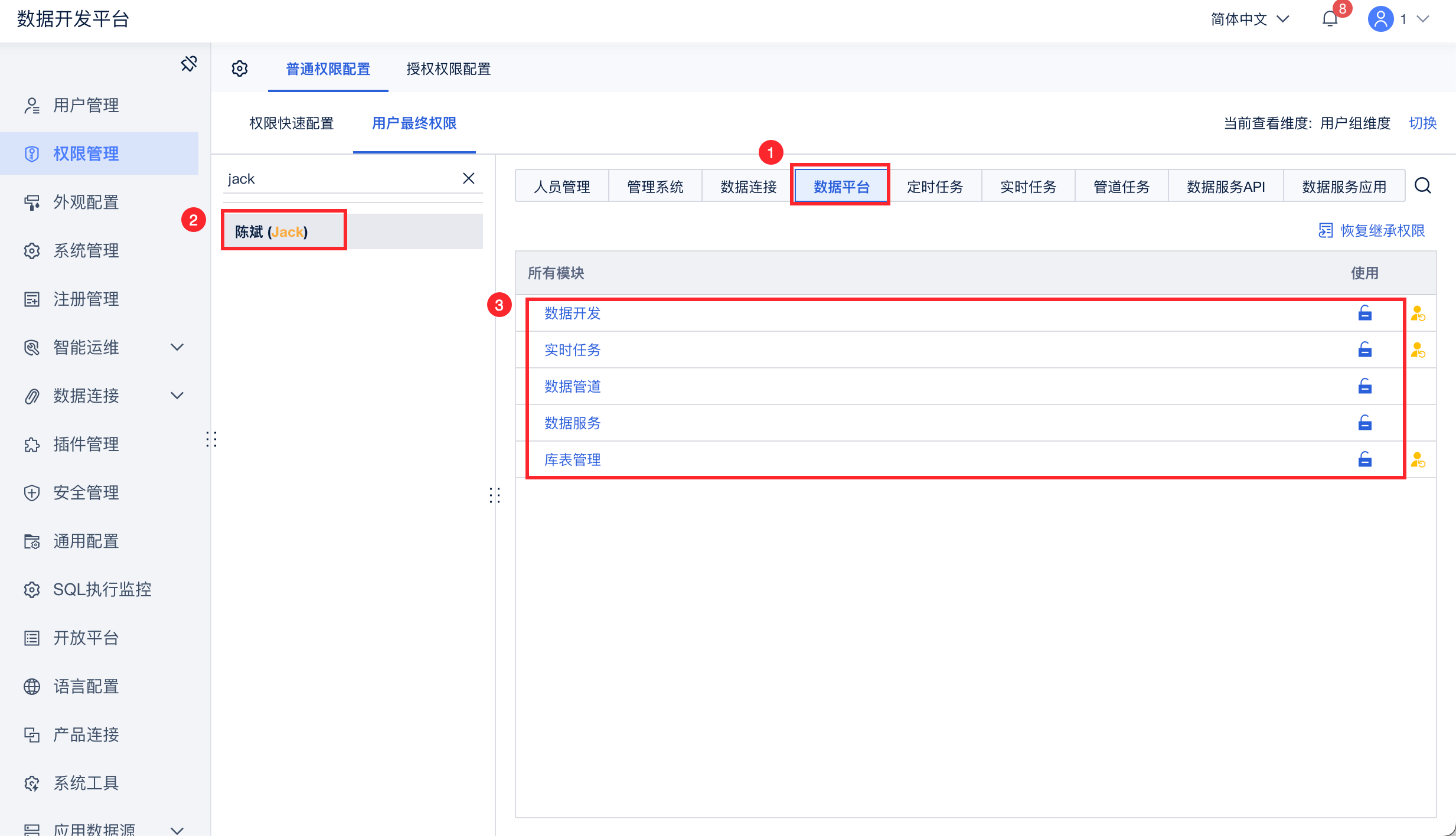

点击「数据平台」,将数据平台下「数据开发」、「实时任务」、「数据管道」、「数据服务」、「库表管理」的授权权限分配给 Jack 。如下图所示:
