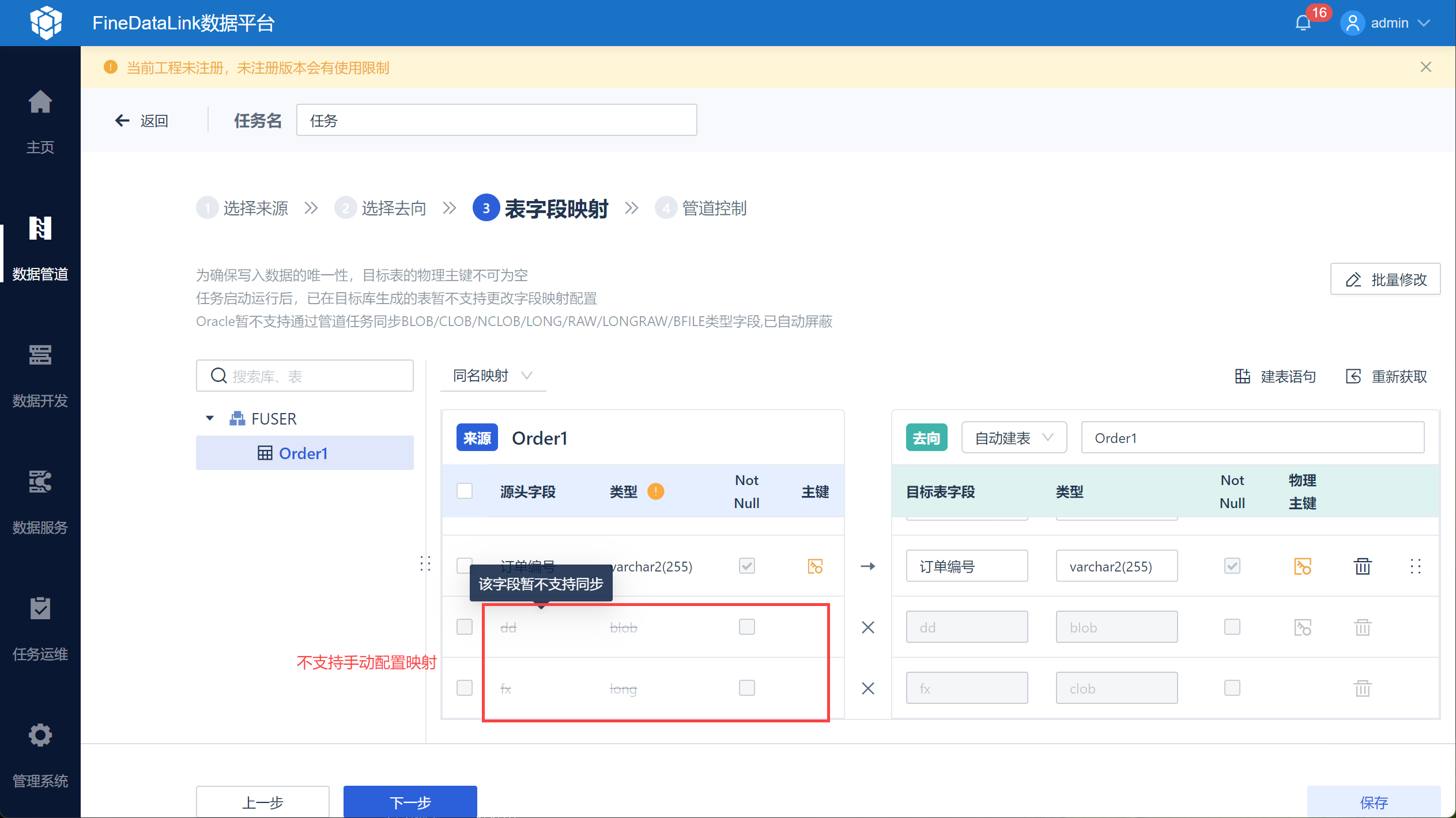

1)其中若使用数据源进行管道任务设置,且数据来源为 PDB 则需要修改连接数据库为对应的 PDB 数据库。
2)FineDataLink 管道任务对于 Oracle 数据源,需要开启所有补全级别的日志,参见Oracle环境准备,但是任何级别的补全日志都不补全 LOB 和 LONG 类型字段。
因此 FineDataLink 管道任务 Oracle 数据源下,BLOB、CLOB、NCLOB、LONG、RAW、LONGRAW、BFILE字段的同步做自动屏蔽处理。
3)字段映射标识对应字段删除,不支持手动启用并为此类字段配置映射。任务运行时,同步、建表将不包含此字段。
注1:仅首次配置表时允许调整字段映射。
