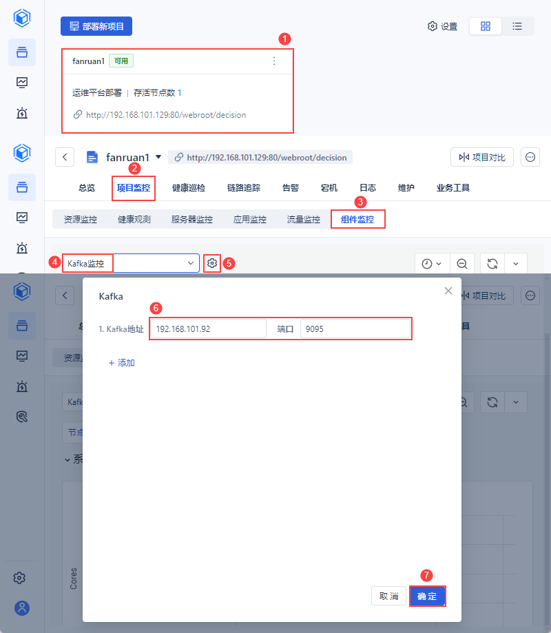

8. kafka监控编辑
注:若未安装kafka组件,则kafka监控仪表盘无数据。
8.1 仪表板简介
8.2 注意事项
支持监控运维平台部署的、V20.0.2及以上版本的、未手动修改过相关配置的kafka组件
对于非运维平台部署的项目的kafka,和手动调整过的运维平台部署的项目的kafka,在接入运维平台监控时,需要用户手动配置方可监控。
管理员登录运维平台,选择运维项目,点击「项目监控>组件监控」,选择「Kafka监控」,点击「设置」。
填入kafka的服务器IP和端口,点击「确定」即可。
