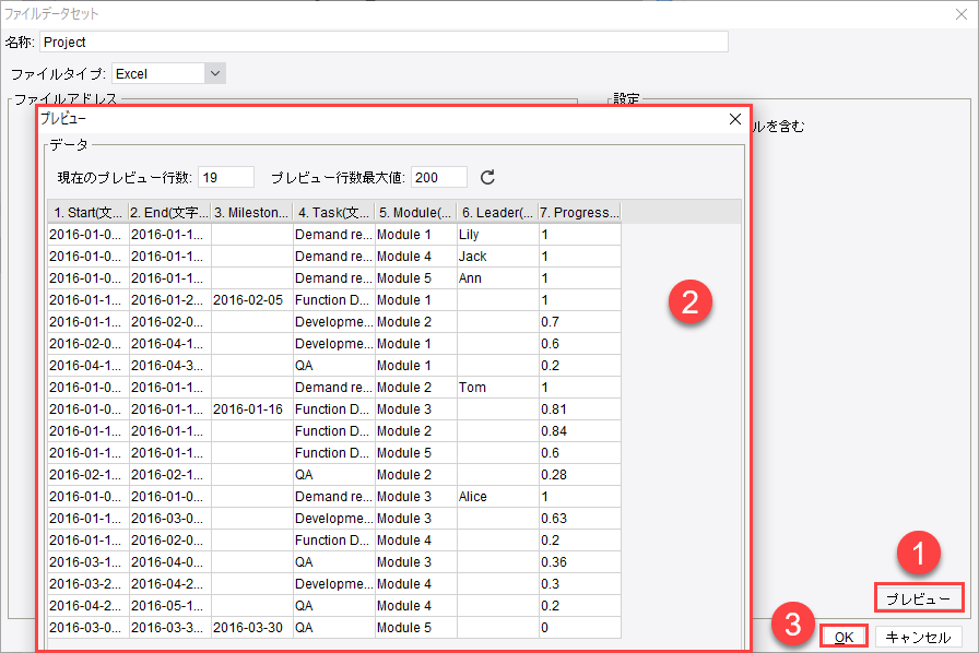

1.データの準備
  1. Excelファイルからファイルデータセット[Project]を新規作成します。下の画像の通りです。
Project.xlsx
  1. データをプレビューします。

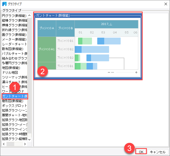

ここでは、フローティングチャートを例にします。フローティングチャートの挿入をご確認ください。
    • ポップアップ表示された[チャートタイプ]の画面で、左のコラムの[ガントチャート]を選びます。
    • 右のコラムで[ガントチャート]をクリックし、
    • [OK]をクリックすると、ツリーマップが挿入されます。

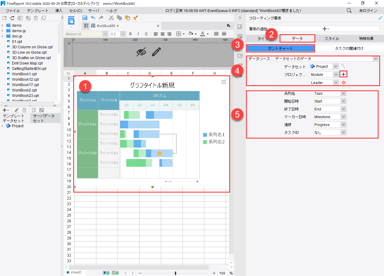

3.データのバインド
  1. 一般的なガント図にデータをバインドする方法を紹介します。
    • 右側のパネルの[セル要素]をクリックします。[データ]をクリックします。[ガントチャート]のラベルをクリックし、ガントチャートのデータ設定をします。
    • [データソース]は[データセットのデータ]にし、[データセット]は[Project]にします。
    • プロジェクト名:プロジェクト名のフィールドを設定します。チャートの左側で表示されるプロジェクト軸に対応しています。[Module]を選び、項目を追加します。ここでは、[Leader]を選びます。
    • 系列名:プロジェクト系列のフィールド、つまり段階的なタスクです。[task]を選びます。
    • 開始日時:プロジェクトが始まる時間。[start]を選びます。
    • 終了日時:プロジェクトが終わる時間。[end]を選びます。
    • マーカー日時:時間軸上の重要時点です。[milestone]を選びます。
    • 進捗:プロジェクト系列の進捗を表わすフィールドを選び、系列の透明度で進捗を表現します。[progress]を選びます。
    • タスクID:プロジェクトのタスクIDを選びます。系列チャートが対応しているidで、接続ライン用となります。
注:同じプロジェクトでは、同じ系列はデータセットで複数の開始・終了時間に対応できます。例えば、デバイスのidle/busy期間を表示するカンドグラフを作成できます。

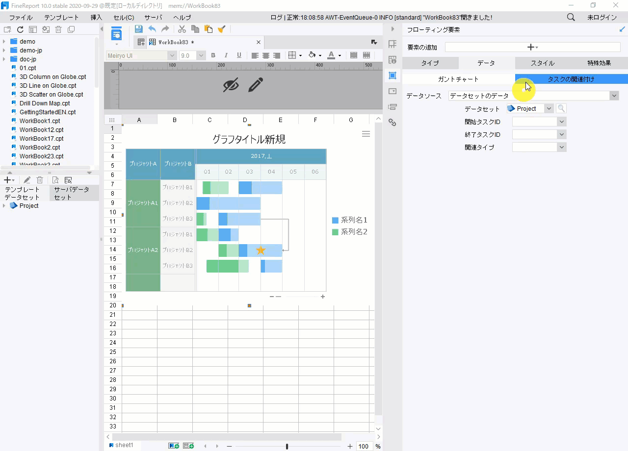

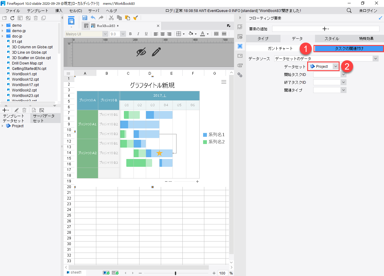

  1. プロジェクト計画の進捗の他、ガントチャートはタスクの順序をも表現できます。具体的にはhttps://help.fanruan.com/finereport-en/doc-view-1954.htmlをご確認ください。ここでは、一般的なバインドの方法について説明します。
    • [タスクリンク]のラベルを選び、[データセット]は[Project]にします。そのた項目は、設定しなくても良いです。

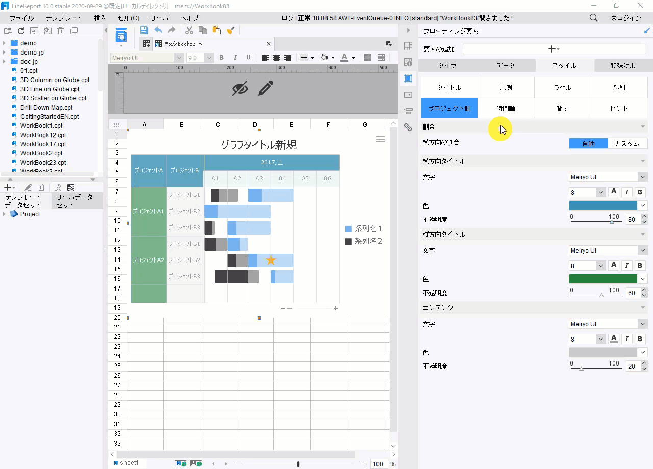

  1. 特殊スタイル
ガントチャートの[スタイル]設定は、基本スタイルとやや違っています。本マニュアルでは主に特殊スタイルについて紹介します。
  • 系列の設定:
    • 系列改行:ガントチャートの系列を同じ行に表示させるか設定します。既定では[無効]となっています。[有効]に設定すると、違う系列のタスクが改行で表示されます。
    • 線のスタイル:接続ラインのスタイルを設定します。なし、直線、半太線、太線から設定できます。
    • 色:接続ラインの色を設定します。配色をカスタマイズできます。既定では灰色となっています。
    • ポイントスタイル:[標準]と[カスタム]から設定できます。既定では3種類のポイント様式を提供しており、ポイント様式のカスタマイズもできます。
    • 形:マーカー日時のスタイルです。星形、三角形、菱形から選択できます。
    • 色:マーカー日時の色です。既定ではオレンジ色になっており、色のカスタマイズができます。
  • プロジェクト軸:プロジェクト軸とは、チャート左側の縦軸のことです。縦軸で、様々な項目が区分されています。
    • 横方向の割合:項目軸の幅を設定できます。[自動]と[カスタマイズ]から選択でき、既定では[自動]となっています。
    • 文字:横方向のタイトル、縦方向のタイトル、または内容コラムのフォント、大きさ、色、斜体、太字を設定できます。
    • 色:横方向のタイトル、縦方向のタイトル、または内容コラムの背景色を設定でき、カスタマイズも可能です。
    • 不透明度:横方向のタイトル、縦方向のタイトル、または内容コラムの背景の不透明度を設定できます。
  • 時間軸設定:プロジェクト軸とは、チャートの上にある横軸のことです。その横軸で、様々な段階が区分されています。
    • 時間ズーム:ガントチャートが時間によってズームするか設定します。有効にすると、プレビューの際は時間軸のズームを設定できます。
    • 初期レベル:ガントチャートの初期ズームレベルです。自動設定または0~21までのカスタマイズ設定ができ、既定では[自動]となっています。数字が小さいほど、チャートの内容が小さく圧縮されます。
    • 週末ヒント:ガントチャートが週末をヒントするか設定できます。既定では有効になっています。
    • 文字:チャート上下のタイトルのフォント、大きさ、色、斜体、太字を設定できます。
    • 色:チャート上下のタイトルの背景色を設定でき、カスタマイズも可能です。
    • 不透明度:チャート上下のタイトル背景の不透明度を設定できます。

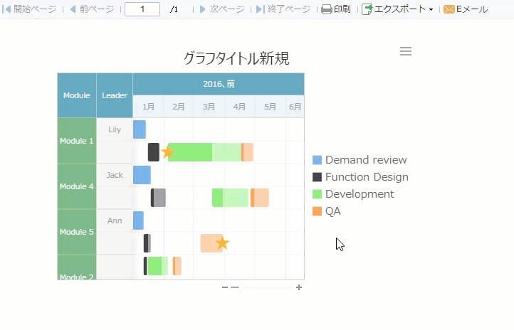

6.効果をプレビューする
  1. スタイル設定が済んだガントチャートは下の画像の通りです。
  2. 左側のプロジェクト軸は、プロジェクトの時間順に従って、プロジェクト・タスクの順序を表示しています。
  3. 凡例表示をクリックすると、対応している系列タスクを非表示/表示にすることができます。マウスを系列タスクのグラフに止めると、詳しいヒントが確認できます。完成度が高いほど、タスクの不透明度が高くなります。
  4. 時間ズームが有効の場合、右下で時間ズームができます。[+]をクリックするか、またはスクロールバーを右にドラッグするかで、より小さい時間単位に切り替えることができます。上の時間軸は、年、四季、月、週間、日、時間などの順で自動ズームします。
