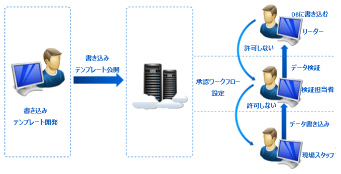

  1. 企業のアプリケーションにおいて、スタッフがデータベースにデータを書き込む操作は責任者の検証と確認が必要としています。これは、データ書き込みの承認ワークフローと呼ばれます。
  2. FineReport のレポート機能はこのような承認ワークフローをサポートしており、そのアプリケーションの概略は下図のとおりです。

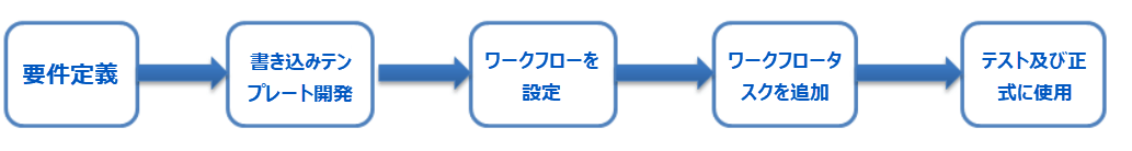

FineReportのデータ書き込み設計のステップは以下のようになります。
  • 要件定義:管理者はfsシステムにおいてデータワークフローの三つの関連ラベル(ワークフロー管理、ワークフロータスク管理とマイワークフロータスク)を入れ、ディレクトリ下の三つのノードを形成させます。従って、管理者は三つのディレクトリノードの権限を各ユーザに割り当てます。
  • 書き込みテンプレート開発:ワークフローにおける書き込みのテンプレート設計です。
  • ワークフローを設定:管理者及び権限持ちの普通ユーザはワークフローのプロセスを増やし、ノード名称、ノードの操作方式、テンプレートバインド、ユーザ指定などを含めたワークフローの各ノードを設定します。
  • ワークフロータスクを追加:管理者及び権限持ちの普通ユーザはワークフローのタスクを追加し、当タスクの従うべきプロセスを選んで次のノードに続きます。
  • テスト及び正式に使用:データワークフローはすでに次のノードに続き、プロセス設定により異なるユーザは最初のノードから順を追って続けます。マイワークフロータスクでは未処理タスクリストをチェックし、データのワークフローを操作できます。

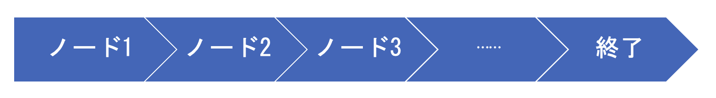

1.シンプルデータワークフロー
タスクプロセスは単にボトムアップ式で続き、直線ワークフローとなります。下図の通りです。

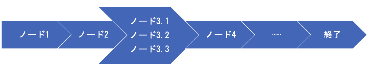

2.共同書き込みワークフロー
タスクのプロセスは進行中にノードが複数選択になり、一つのノードは複数のユーザにより操作できます。下図の通りです。

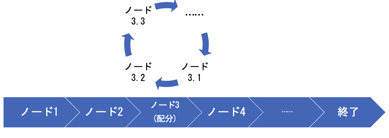

3.配布承認ワークフロー
タスクプロセスは進行中にあるノードに続く時、ユーザはサブタスクを新規作成して配布します。サブタスクが終わったら当ノードに戻り、当ノードのユーザは操作してからメインタスクに続きます。下図の通りです。
