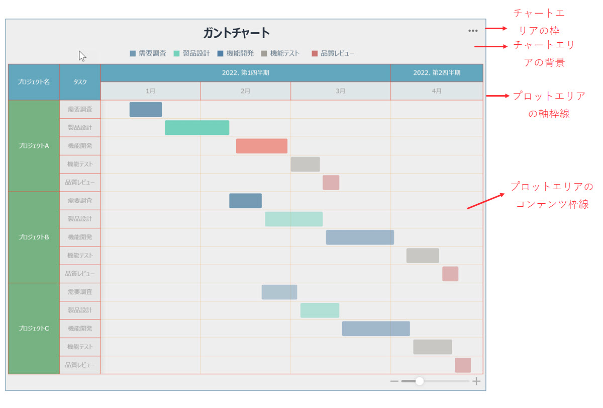

本例のガントチャートの最終的な効果は、以下の図の通りです(図中にはガントチャートの一部のスタイル説明が示されています):
次に、ガントチャートに特有のスタイル設定について詳しく説明します。

4.5背景
ガントチャートの背景設定は[チャートエリア]と[プロットエリア]に分かれています。以下の図の通りです:
注意:バージョン11.0.3以降のデザイナーでは、[プロットエリア]が追加され、軸枠線とコンテンツ枠線を設定できるようになりました。
設定項目の効果は以下の図の通りです:
本例では、[背景]設定項目はすべてデフォルトのままです。
