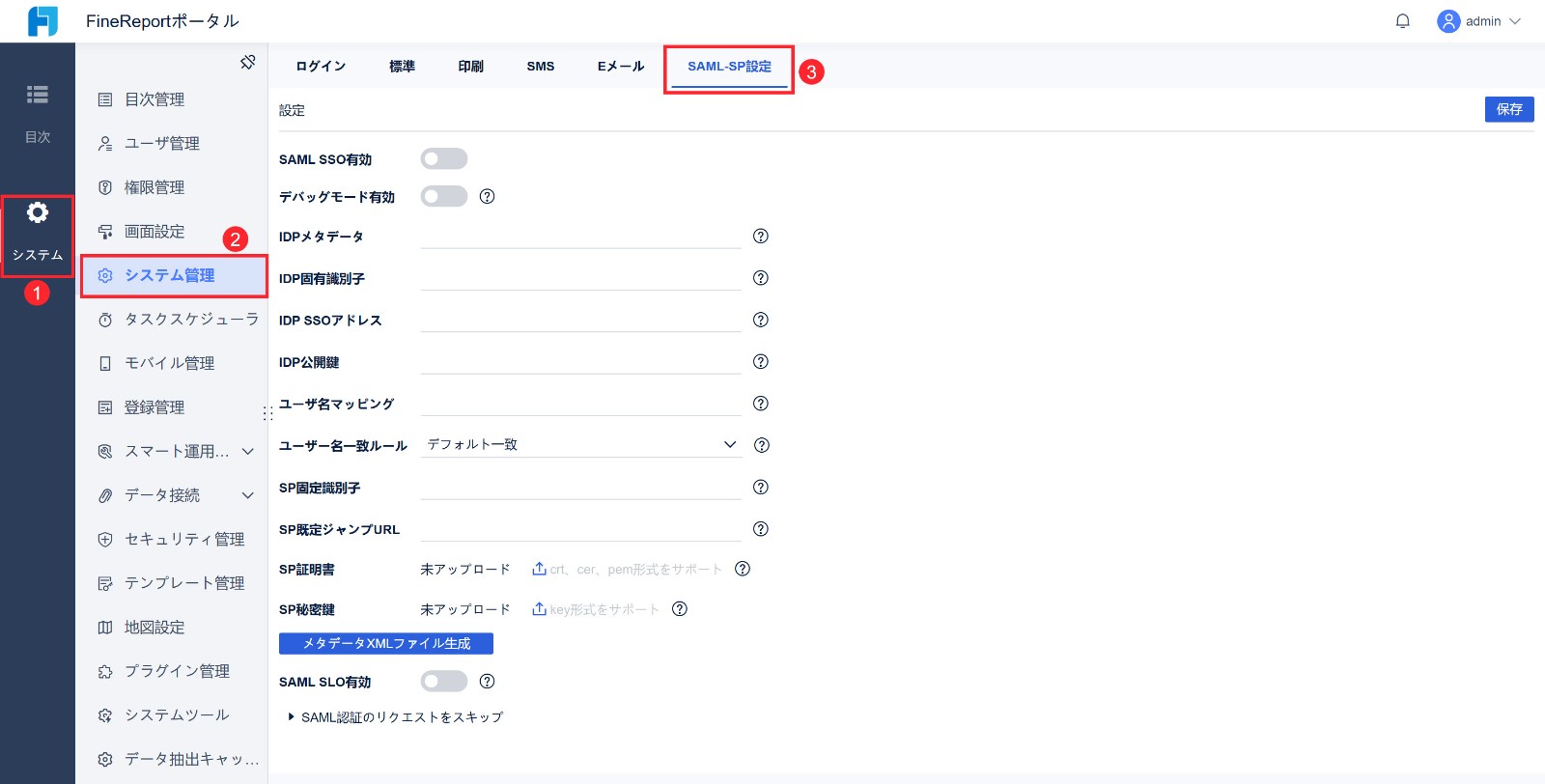

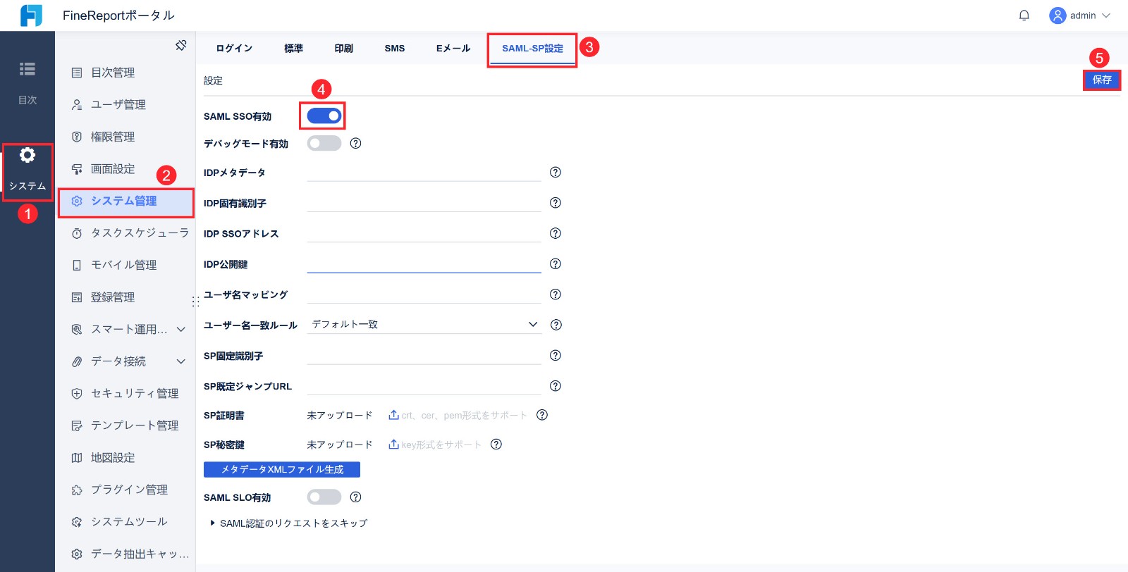

スーパー管理者がポータルにアクセスし、[システム]-[システム管理]をクリックすると、[SAML-SP設定]画面に入ります
以下の点にご注意ください。
  • 設定画面に入るためには、[システム]を管理する権限が必要です。
  • ホットディプロイが可能で、プラグインをインストールしてからすぐに使用できます。
  • 設定を変更した後はプロジェクトを再起動する必要がありません。

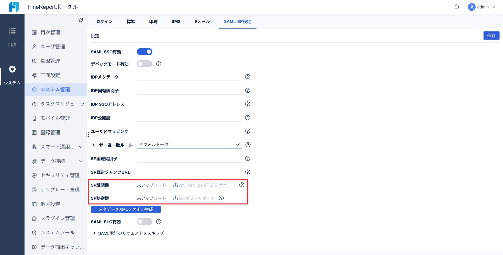

1.SAML SSOの有効化
[SAML SSO有効]ボタンをクリックします。以下の図を参照してください:

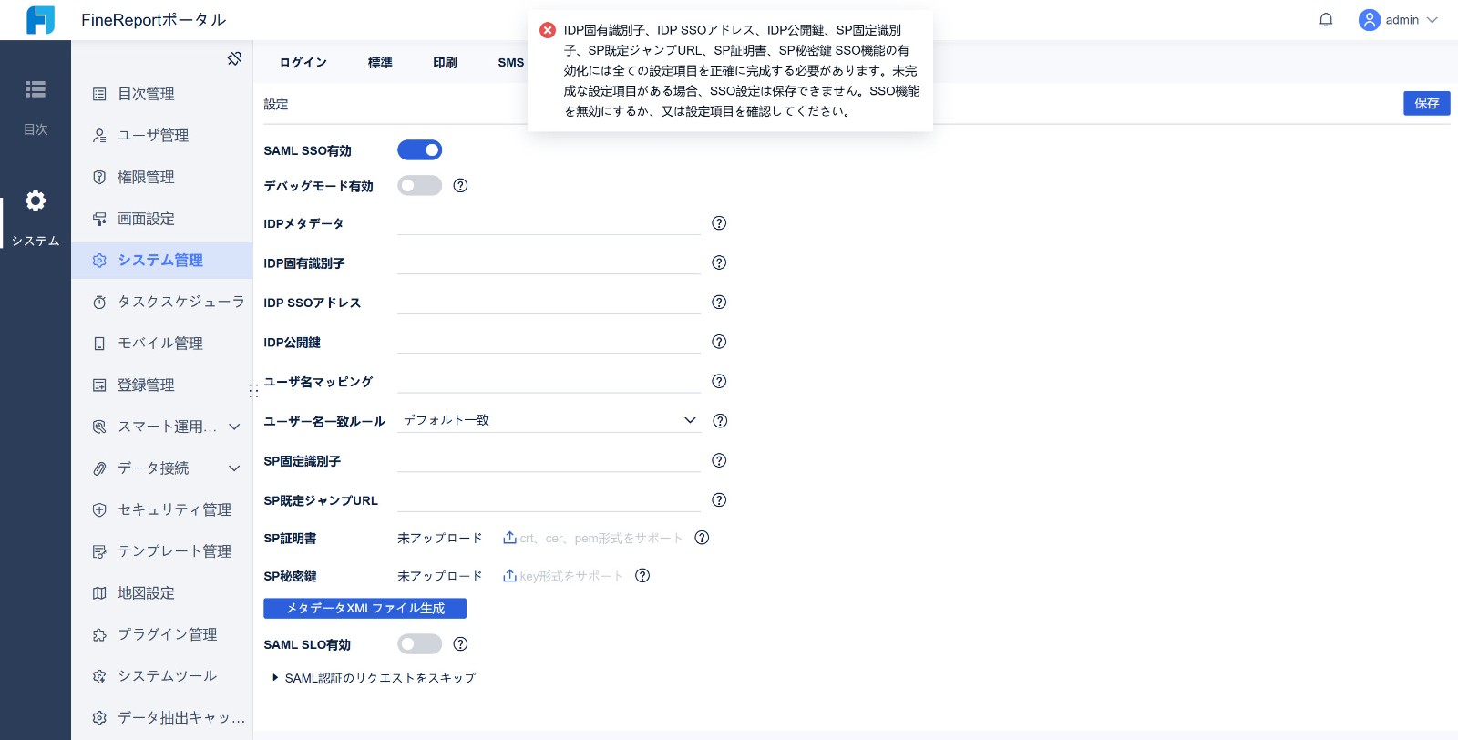

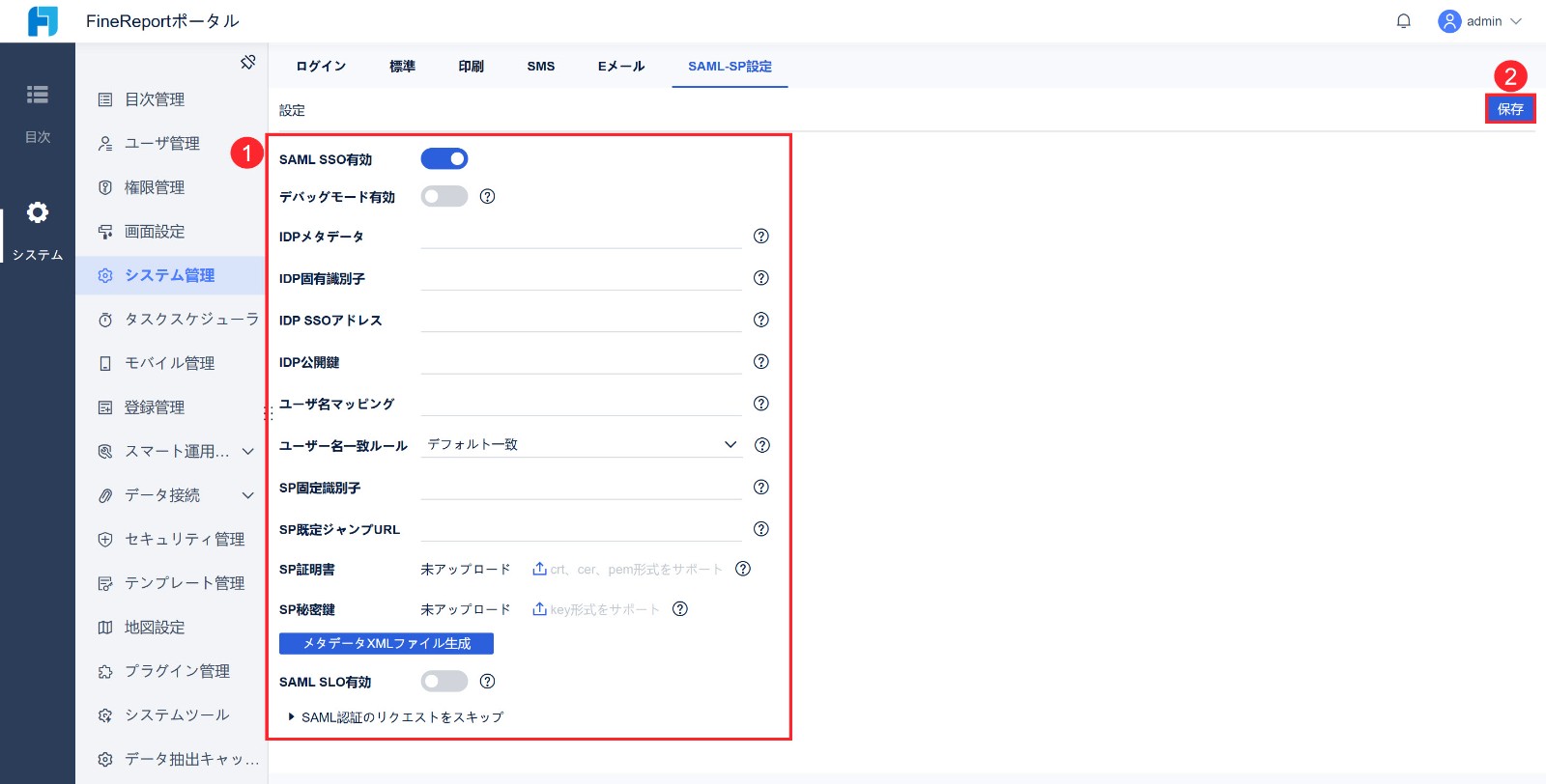

2.SAML 設定
設定項目を入力した後、[保存]ボタンをクリックする必要があります。以下の図のように:
注意:誤り設定による不具合の発生を防止するため、SSO機能の有効化には全ての設定項目を正確に完成する必要があります。未完成な設定項目がある場合、SSO設定は保存できません。以下の図のように:
各設定項目の説明は以下の表をご参照ください:

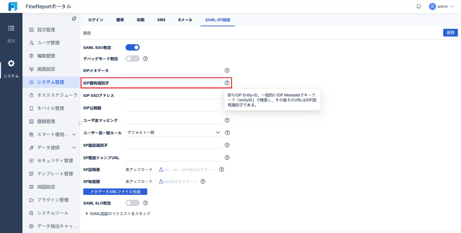

IDPメタデータ
IDPメタデータは、認証ツールによって提供される情報を入力してください。
通常、XML形式のページであり、ここにはそのページのアドレスを入力する必要があります。
必須
IDP固有識別子
認証ツールによって提供されるIDP固有識別子を入力してください。
推奨取得方法:IDPメタデータ内で「entityID」というキーワードを探し、その後ろに記載されている URL がIDP固有識別子です。
必須
IDP SSOアドレス

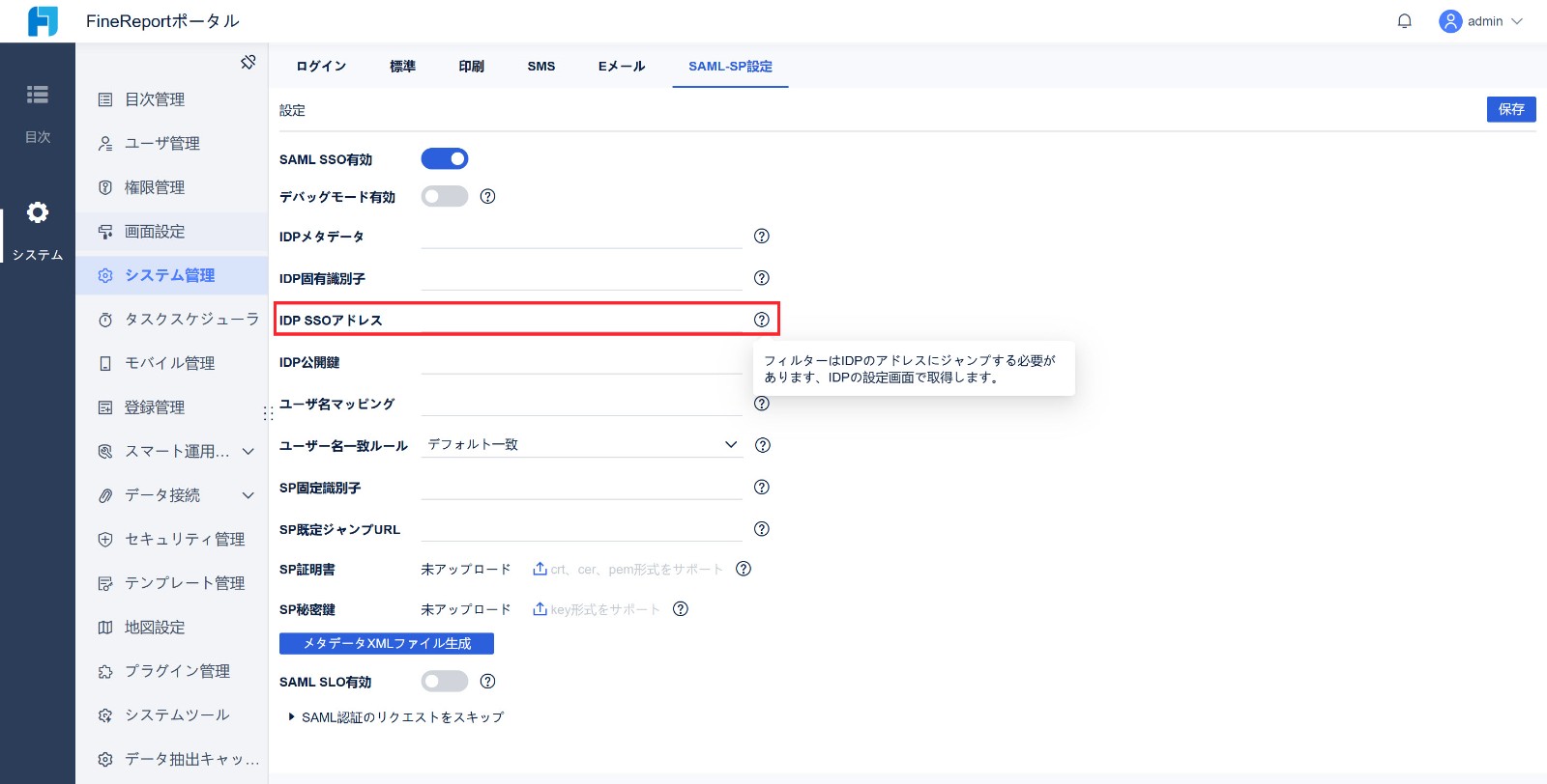

フィルターがジャンプするURLを入力してください。
異なるIDPでは取得方法が異なるため、実際の状況に応じて操作してください。
必須

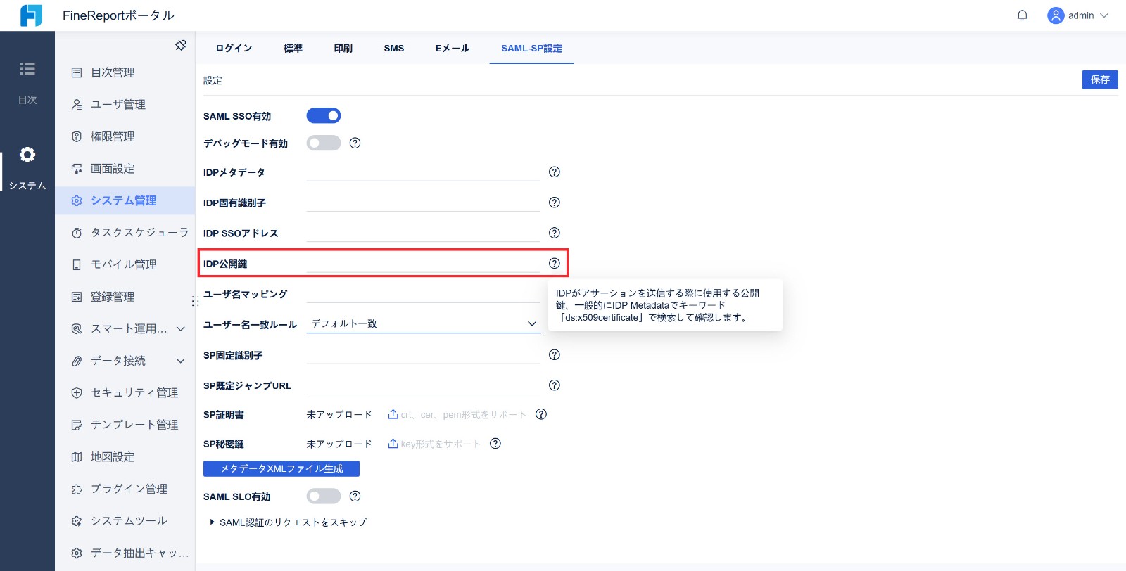

IDP公開鍵
IDPがアサーションを送信する際に使用する暗号化公開鍵を入力してください。
推奨取得方法:IDPメタデータ内で「ds:X509Certificate」というキーワードを探し、その後ろに記載されている文字列が公開鍵です。
必須

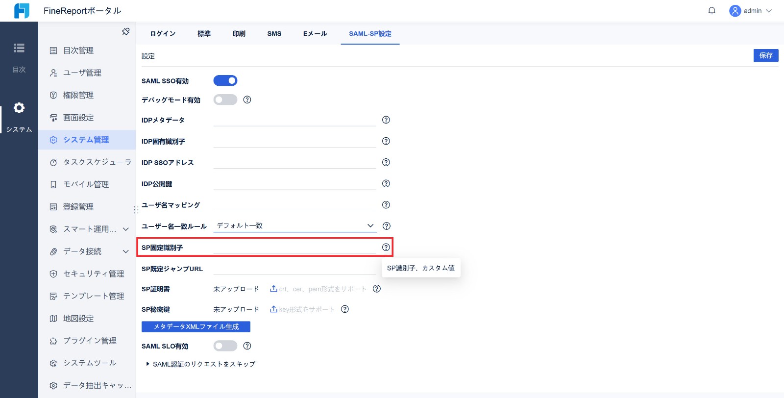

SP固定識別子
サービスプロバイダーの識別子を入力してください。自分で設定すればよいです。
必須

注意:こちらの証明書は暗号化にのみ使用されます。証明書を自分で生成するか、証明書サービスプロバイダーから取得することができます。また、デフォルトの証明書を使用することも可能です:
cert.zip
必須
SP秘密鍵
秘密鍵ファイルをアップロードしてください。
key形式の秘密鍵をサポートしています。
注意:[SP証明書]でドキュメントに提供されたデフォルトの証明書を使用する場合、ここでは対応するkeyファイルを使用する必要があります:
rsa_private.zip
必須
メタデータXMLファイル生成
ボタンをクリックすると、サービスプロバイダーで使用されるMetaData.xmlファイルをダウンロードできます。
MetaDataファイルを認証サービスにインポートすると、新しいSAMLエンティティが自動的に生成されます。
もしSPに関連する5つの属性(IDP公開鍵、SP固有識別子、SP既定ジャンプURL、SP証明書、SP秘密鍵)が空欄の場合、「関係の情報を正確に入力してください」というメッセージが表示されます。

3.SAML SSO の無効化
管理者がプラットフォームにログインし、[管理システム]-[システム管理]-[SAML-SP設定]をクリックします。[SAML SSO有効]のボタンを無効化してから、[保存]をクリックします。以下の図を参照してください:

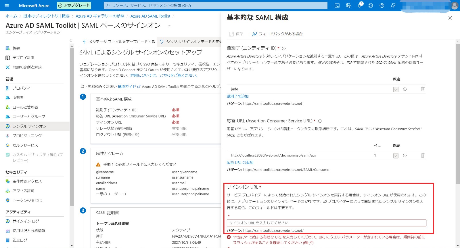

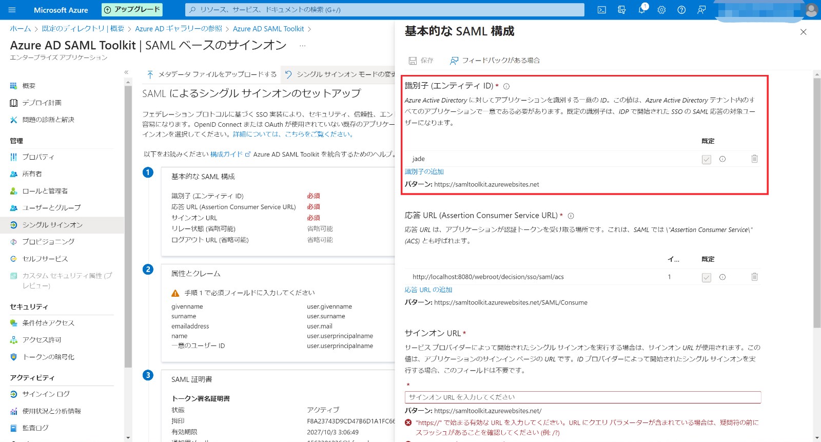

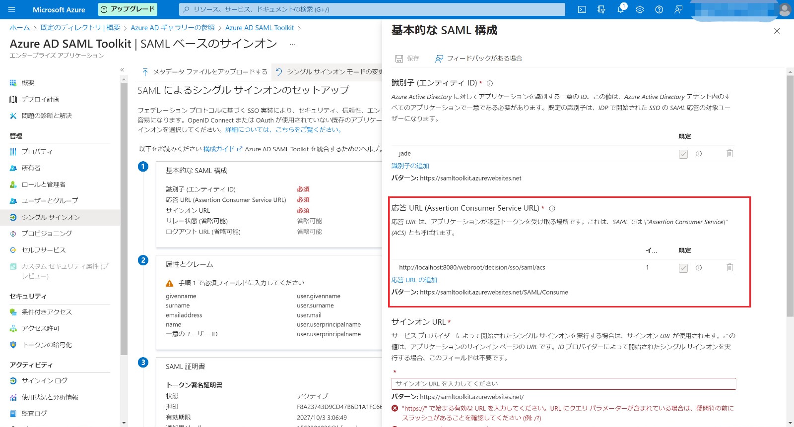

1.基本的な SAML 構成を入力
1.1識別子(エンティティID)の入力
この項目はカスタマイズ可能です。本ドキュメントではスタッフ名「jade」を入力します。
1.2応答URL(Assertion Consumer Service URL)の入力
この項目には、FineReportプロジェクトのアクセスパス(末尾は「decision」まで)/sso/saml/acsを入力する必要があります。例:https://localhost:8080/webroot/decision/sso/saml/acs
1.3ログインURLの入力
この項目は Azure AD 内で必須項目となり、Azure ADから開始されるシングルサインオンを実行するために使用します。Azure ADからFineReportサーバへのシングルサインオン(例: Azure ADのMy AppsからFineReportサーバへのシングルサインオン)を実行する場合、まずFineReportプロジェクトをHTTPSアクセスに設定する必要があります。HTTPSアクセスの設定については、「SSL 証明書を配置して HTTPS アクセスを設定」を参照してください。
FineReportシステムが既にHTTPSアクセスに設定されている場合、ここにはFineReportプロジェクトのアクセスパスを直接入力します。例:
このようなシーンが需要のない場合、任意のHTTPSリンクを入力できます。
1.4必須項目の入力が完成したら、[保存]ボタンをクリックします。

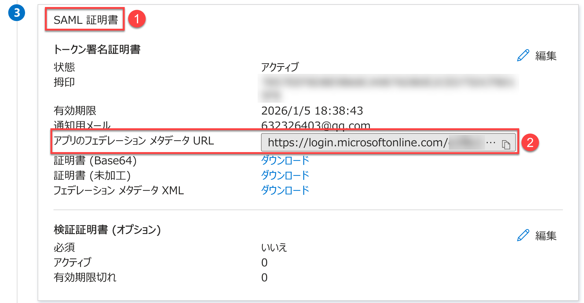

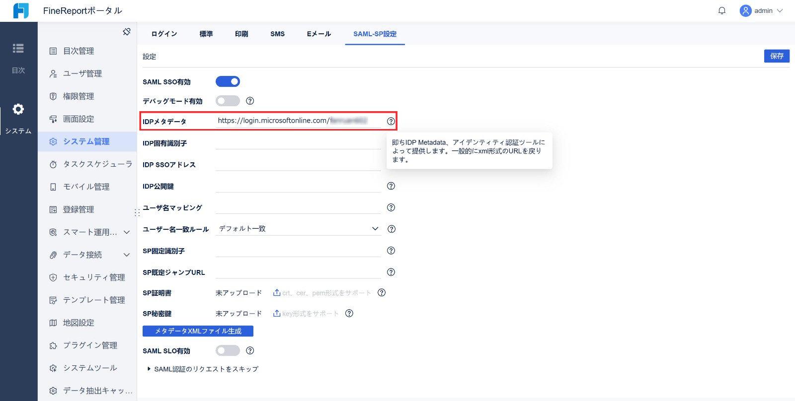

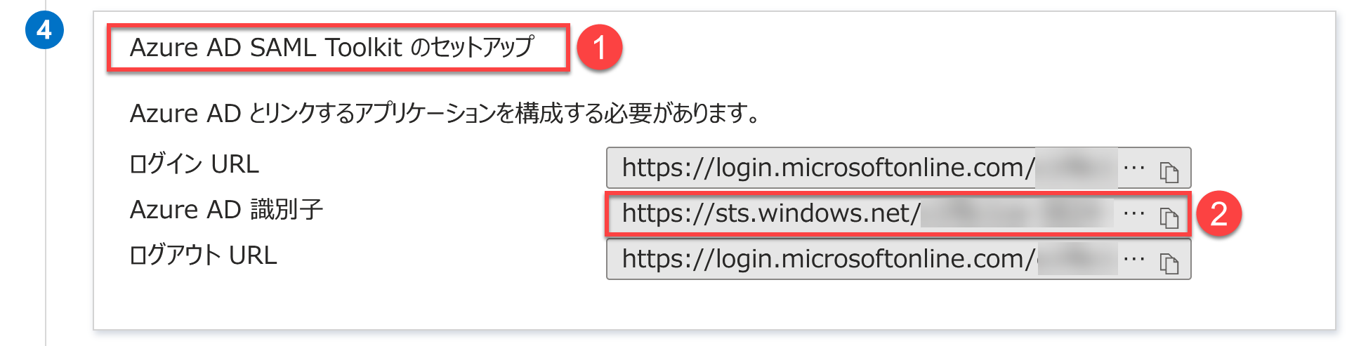

FineReportでの設定項目対応するAzureAD情報
IDPメタデータ
アプリのフェデレーションメタデータ URL

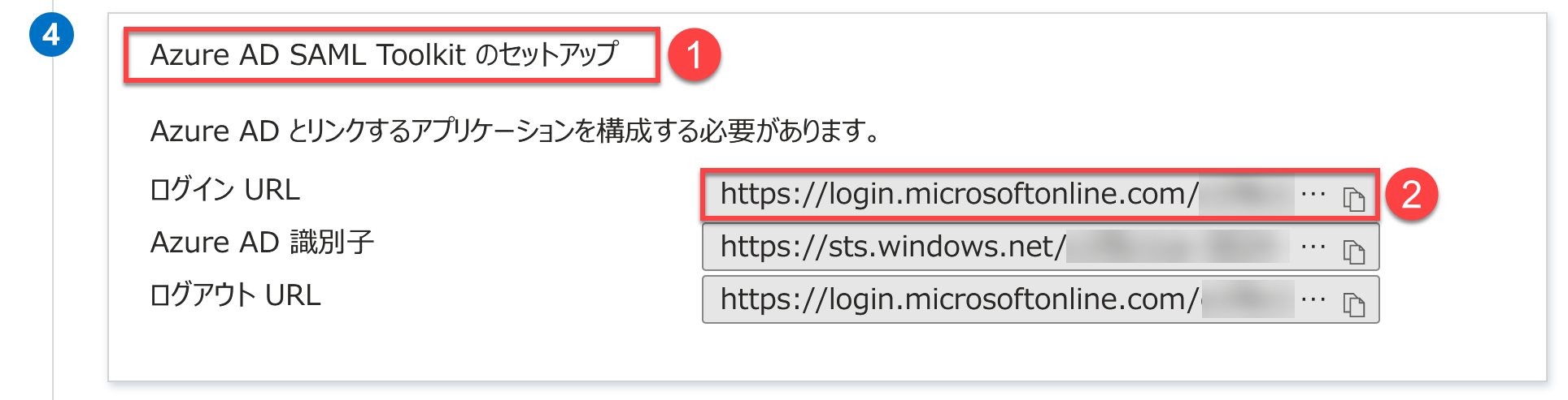

IDP固有識別子
Azure AD 識別子
IDP SSOアドレス
ログイン URL

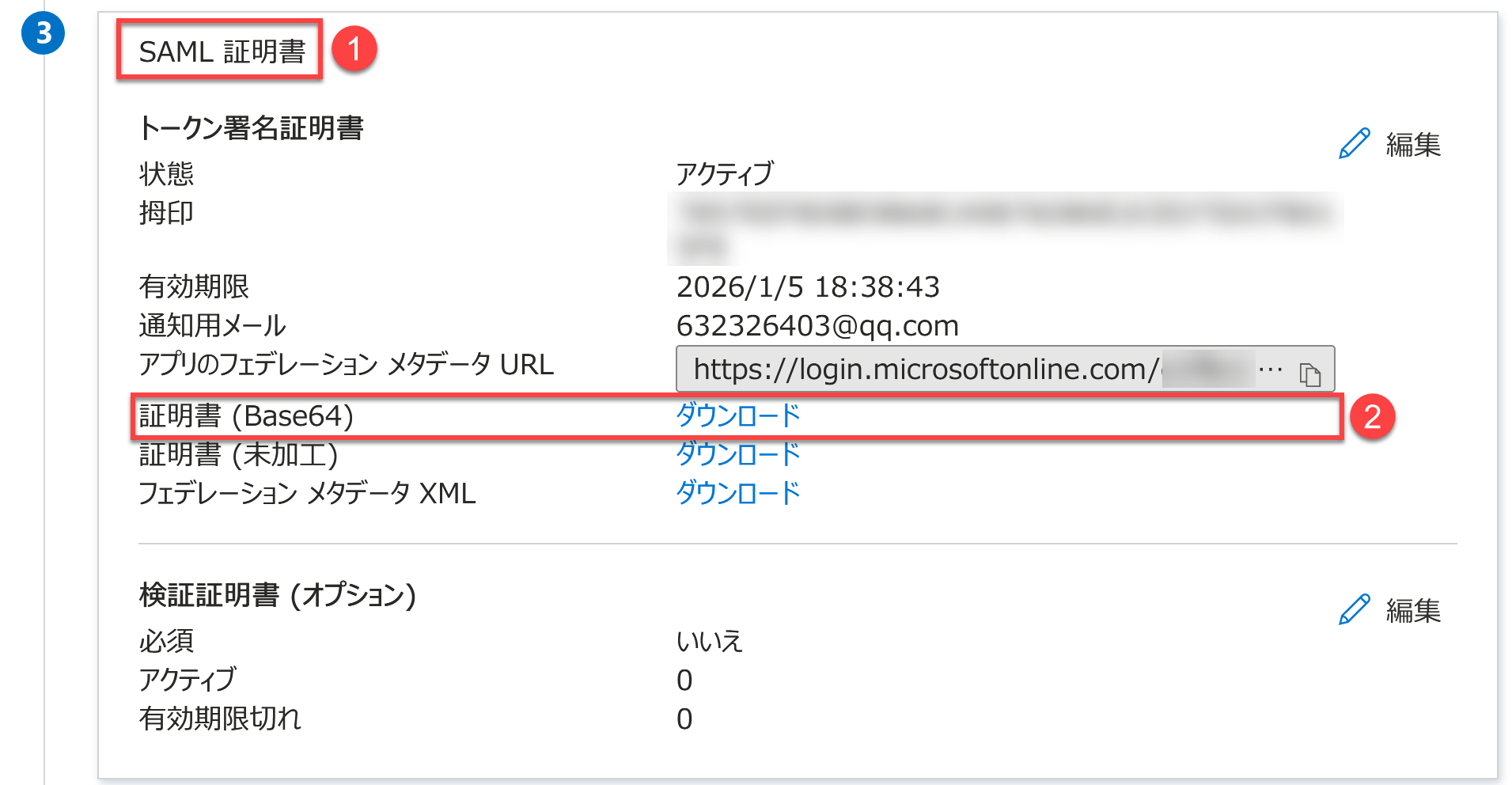

IDP公開鍵
証明書(Base64)をクリックしてダウンロードし、ダウンロード後にメモ帳で内容を確認してください

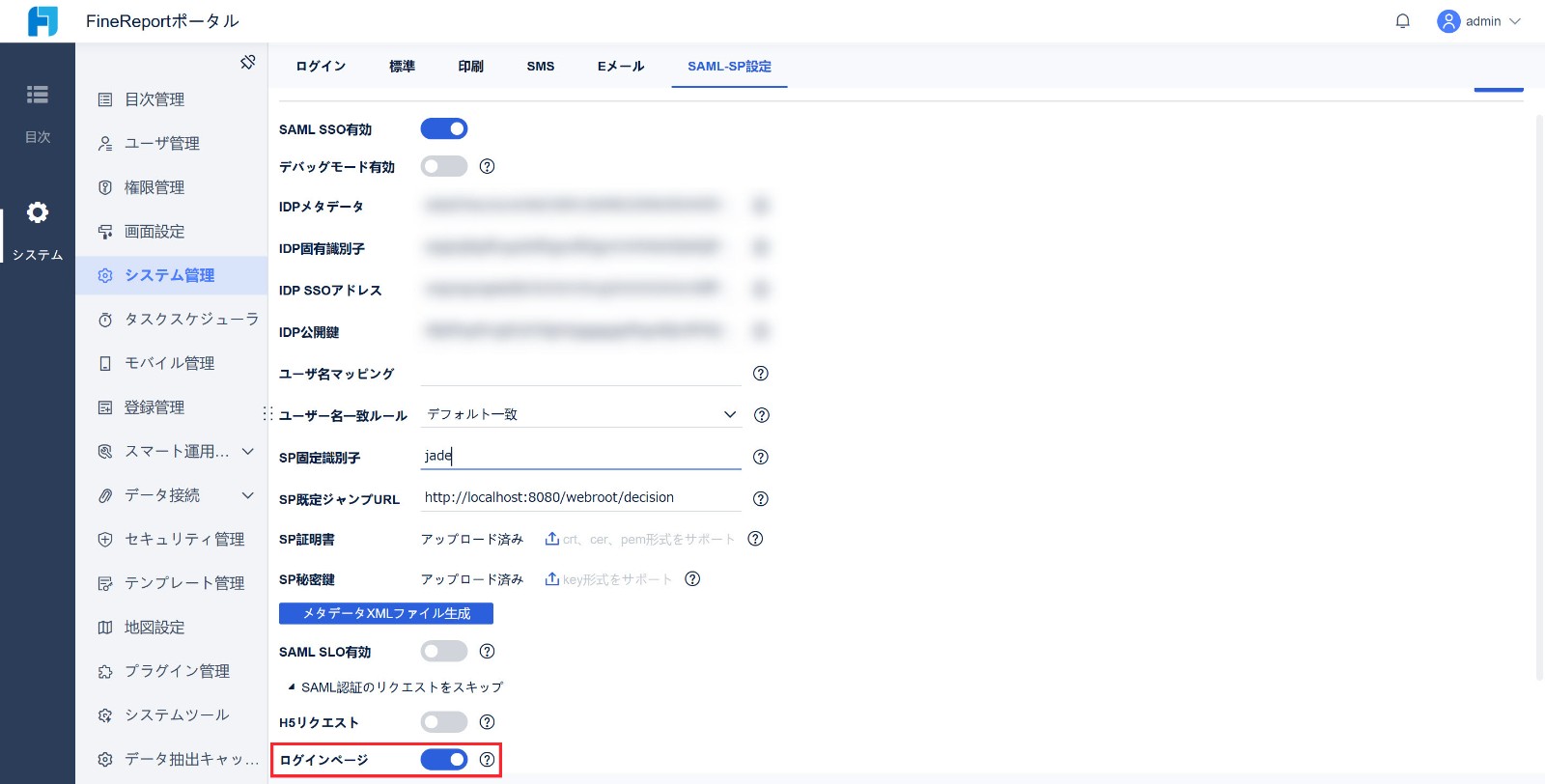

SP固定識別子
上記の第4章第1節の第1項 と同様に、カスタマイズした値を使用します

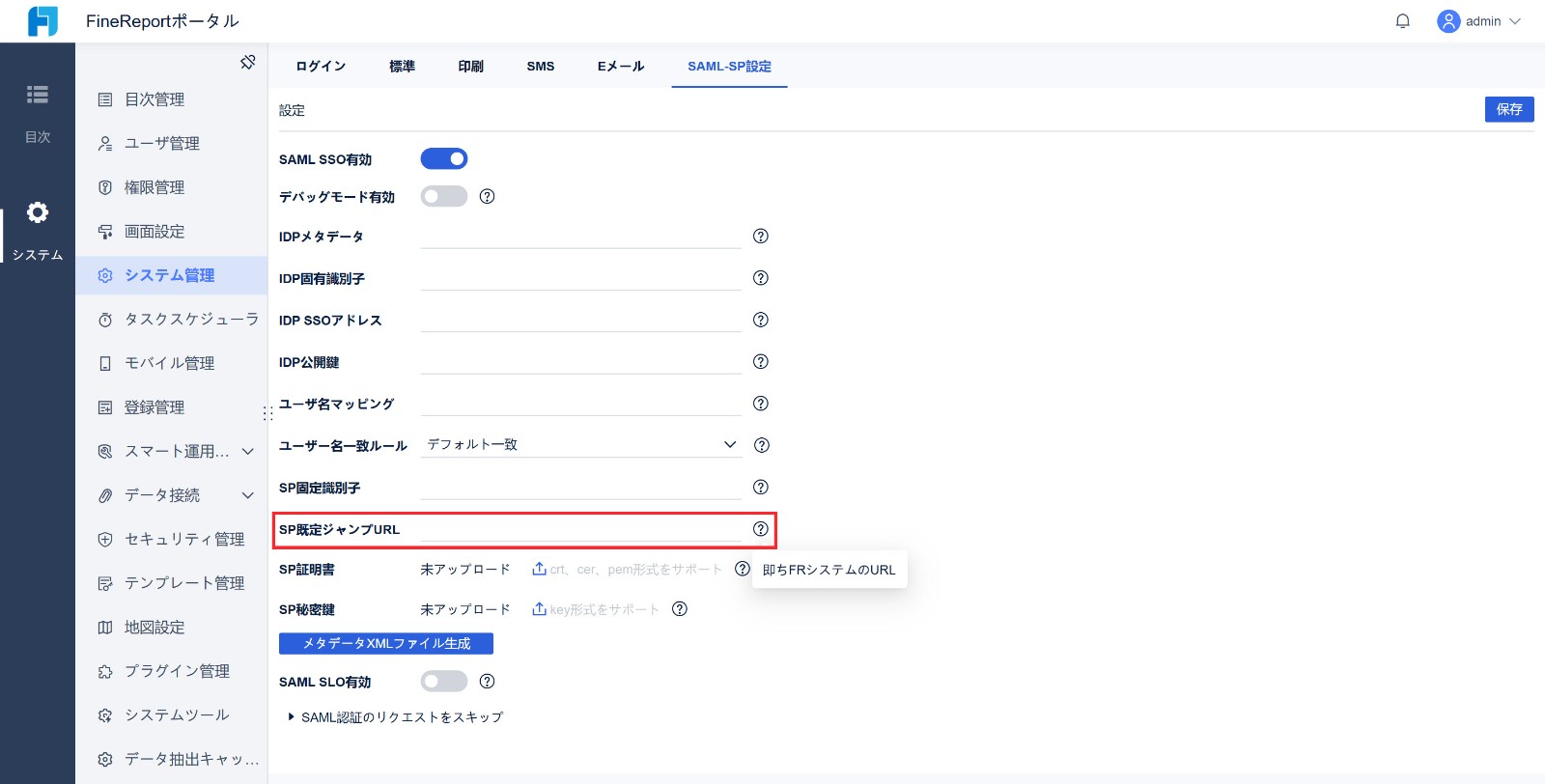

SP既定ジャンプURL
FineReportプロジェクトのアクセスパスを入力し、URLの末尾は「/decision」までにします

デフォルトで「SAML認証のリクエストをスキップ‐ログインページ」を有効
無効にすると、SAMLを通じてのみログインでき、SAML SSO が有効でない場合、手動でポータルからログアウトすることはできません。有効にすると、元のログインページURL+/loginにアクセスすると、FineReportの元のログインページにスキップされます。
注意:テストシングルサインオンを設定する際には有効にすることをお勧めします。設定が完了し、元のプラットフォームログインページを使用する必要がない場合は、この設定を無効にしてください。そうしないと、元のプラットフォームログインエントリが残り、アドレスは元のURL+/loginになります。例:http://localhost:8075/webroot/decision/login 。

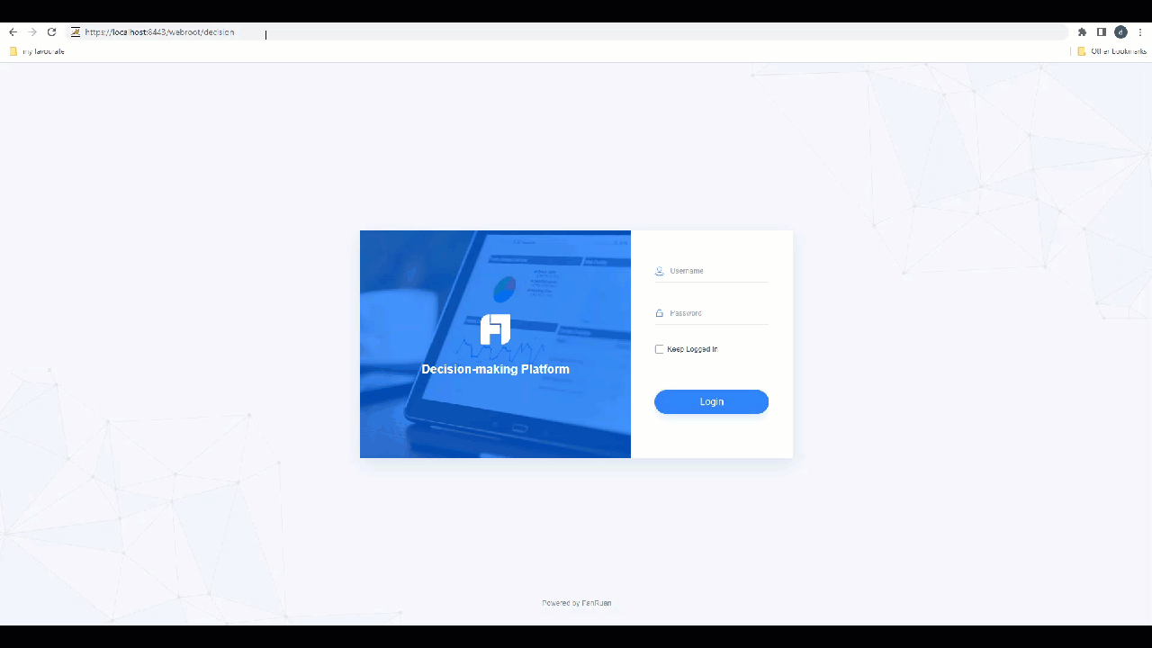

3.効果の確認
下図のように、FineReportシステムのURLにアクセス(例えばhttps://testlocalhost:8443/webroot/decisionすると、SAML SSO機能が有効になります。
既にログインしたユーザがログアウトすると、システムのログイン画面(例えばhttps://testlocalhost:8443/webroot/decision/loginに戻ります。

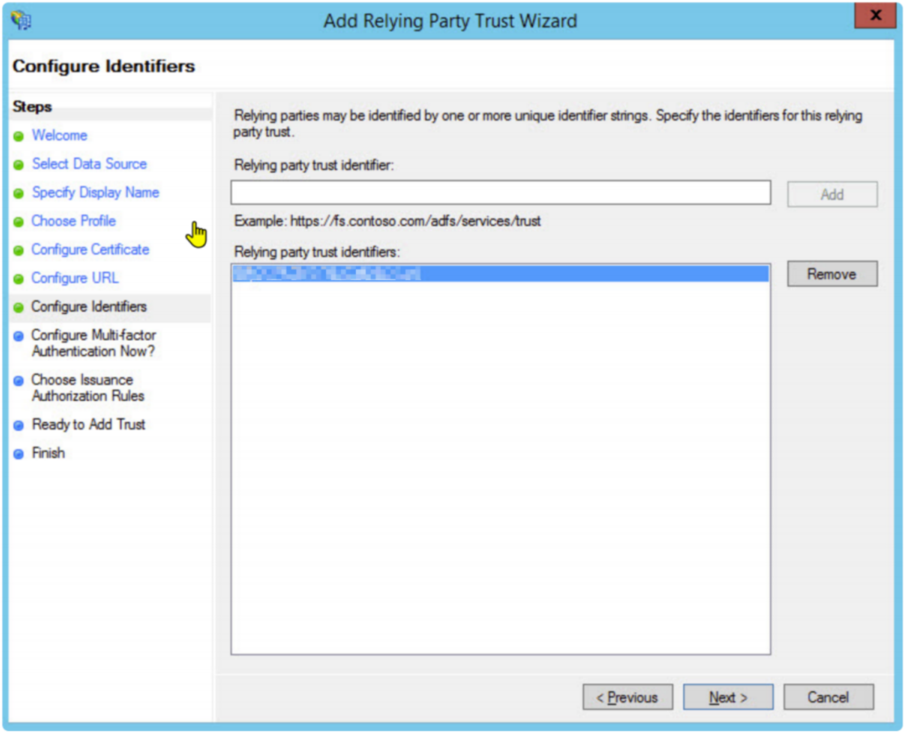

1.1ADFSを開き、[Start]-[Administrative Tools]-[ADFS Management] を選択し、[Relying Party Trusts] フォルダに移動します。
1.2[Action]-[Add Relying Party Trust] を選択します。
1.3[Start]を選択して、[Add Relying Party Trust Wizard] を起動します。
1.4[Select Data Source] ウィンドウを開き、[Import data about the relying party from a file] を選択し、プラグイン設定ページからアップロードした metadata.xml ファイルを選択して、[Next] をクリックします。
1.5[Next] を選択して、[Configure Multi-factor Authentication Now?] の確認ウィンドウをスキップします。
1.6[Choose Issuance Authorization Rules] ウィンドウを開き、[Permit all users to access this relying party] を選択し、[Next] をクリックします。
1.7 [Ready to Add Trust] ウィンドウ:
[Encryption] をクリックして、FineBIサーバーから [SP Certificate](SP証明書)をアップロードします。[Advanced] をクリックして、[SHA-1] に設定します。
1.8[Ready to Add Trust] ウィンドウを開き、[Next] をクリックします。
1.9[Finish] ウィンドウを開き、[Open the Edit Claim Rules dialog for this replying party trust when the wizard closes] をチェックして、[Close] をクリックします。
もしウィザード終了時に [Edit Claim Rules] ダイアログが表示されない場合は、ユーザーが設定した [Relying Party Trust] 名称を右クリックして、[Edit Claim Rules...] を選択します。
