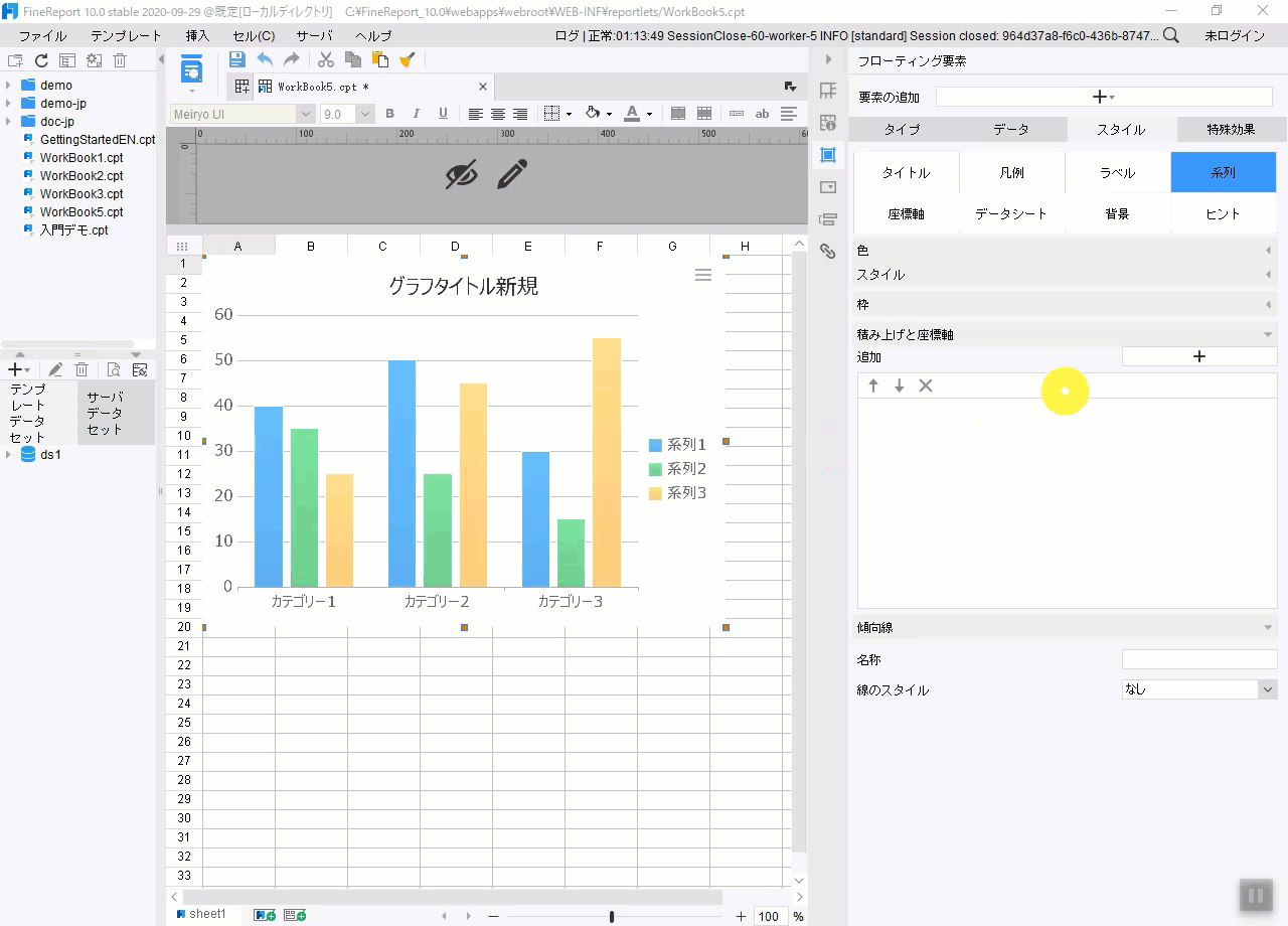

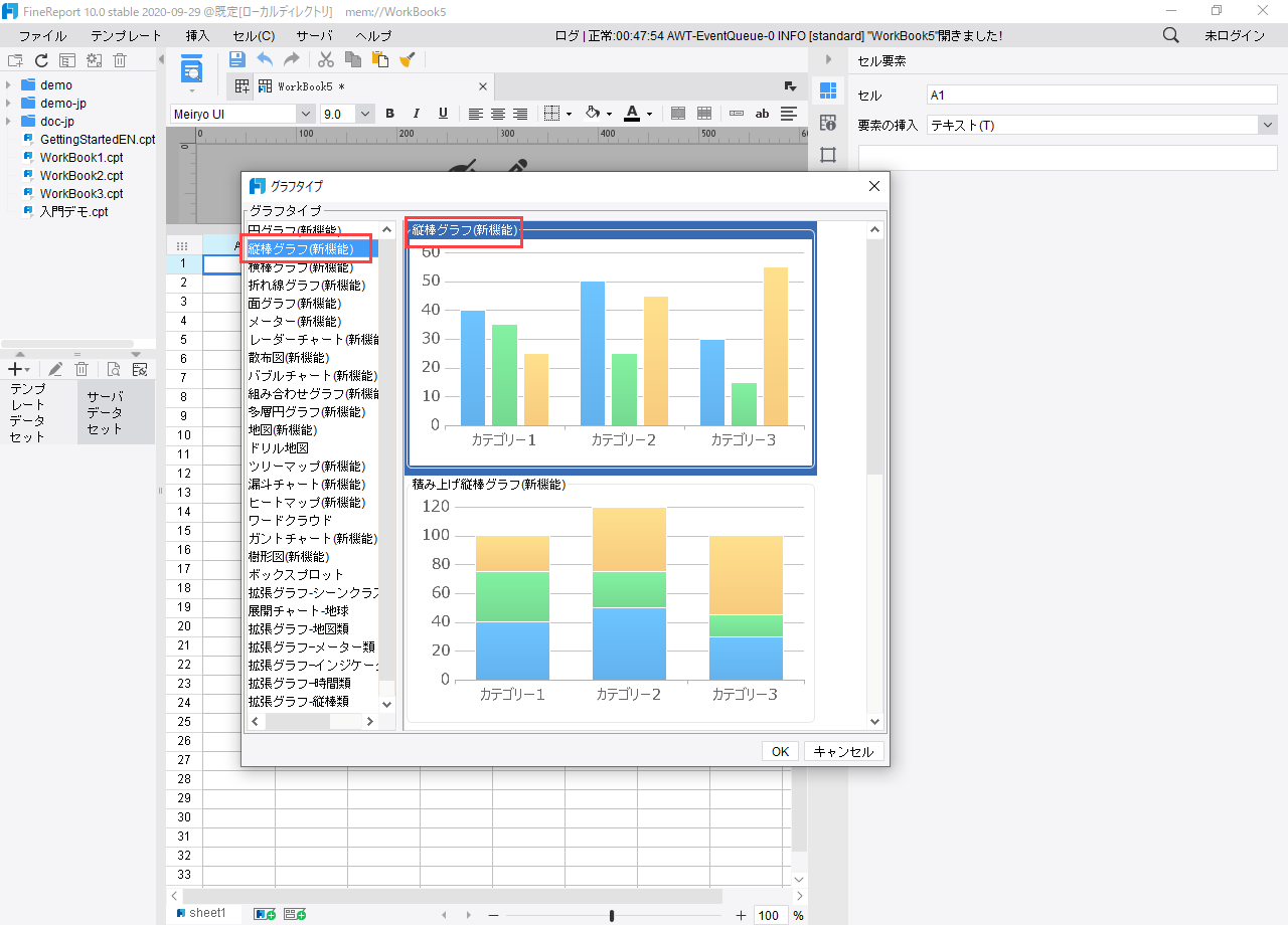

1.チャートの挿入
フローティング要素の挿入を例にします。[挿入]-[フローティング要素]-[グラフの挿入]-[縦棒チャート]をクリックします。
チャートのサイズを変更します。

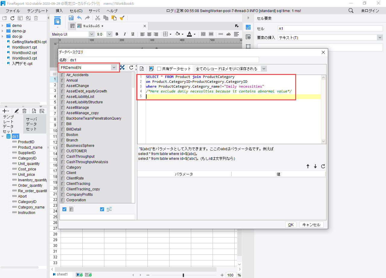

2.データクエスト
データセットds1を新規作成します。FRDemoENデータベースを使用し、SQLを入力します。
SELECT * FROM Product join ProductCategory
on Product.CategoryID=ProductCategory.CategoryID
where ProductCategory.Category_name!="Daily necessities"
/*Here exclude daily necessities because it contains abnormal value*/

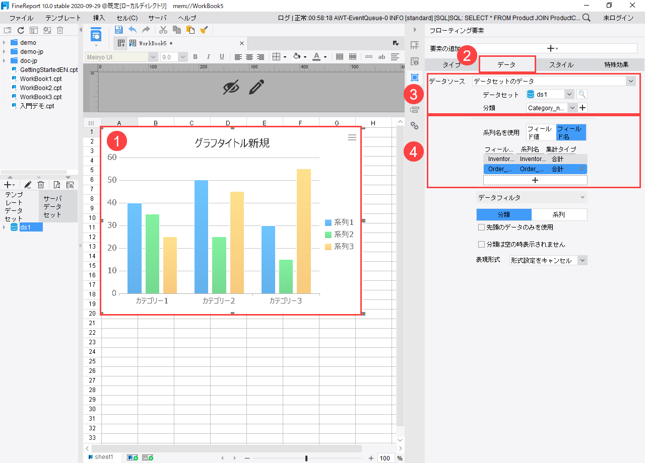

3.データのバンディング
  1. [フローティング要素]-[データ]をクリックして、データバンディング画面に入ります。
  2. [データソース]を[データセットデータ]に設定し、[データセット]では新規作成した[ds1]を、[分類]では[Category_name]を、[系列名を使用]では[フィールド名]を選択します。
  3. Inventory_quantityとOrder_quantity、二つのフィールドを追加します。[集計タイプ]は、[合計]にします。

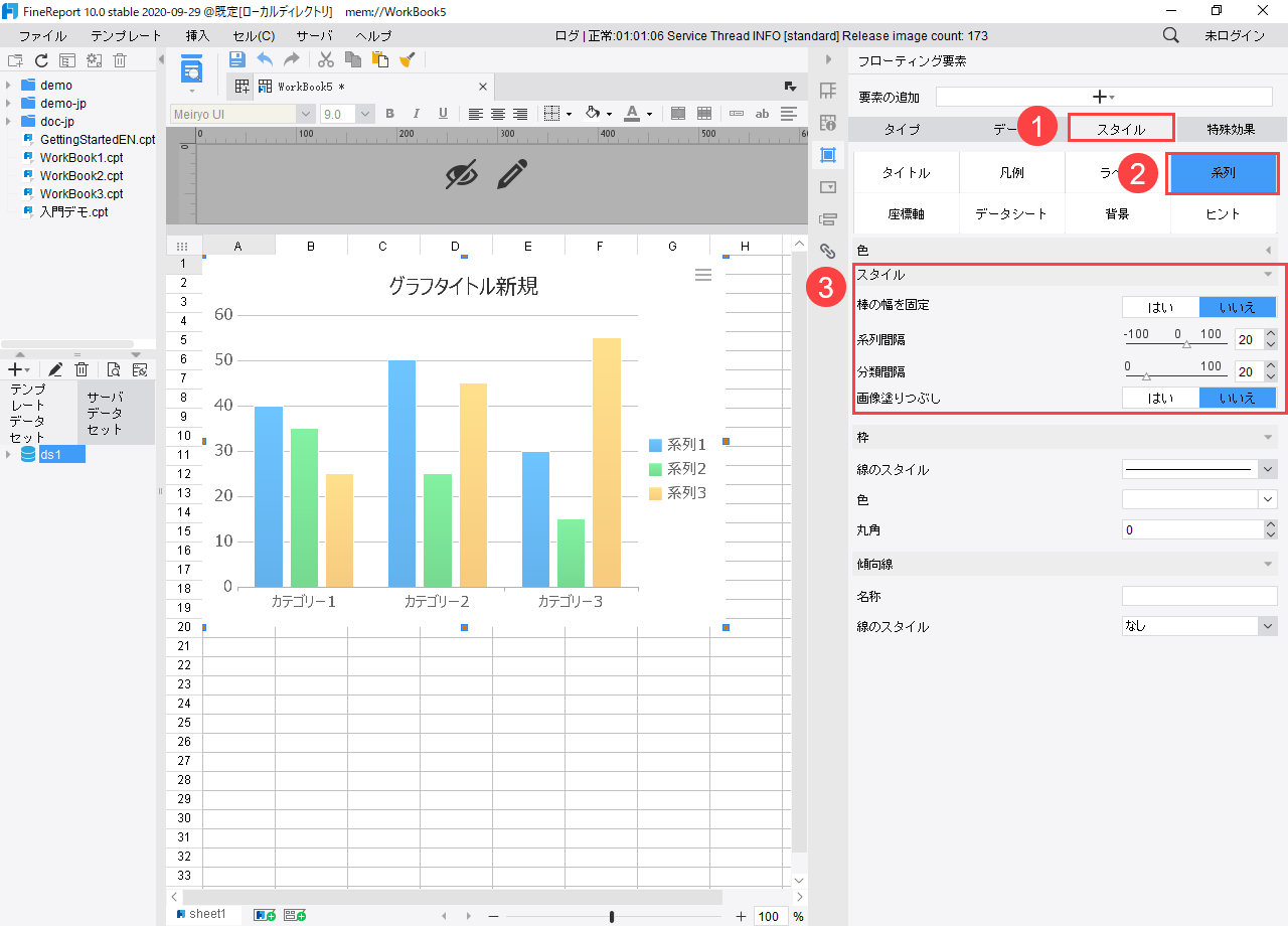

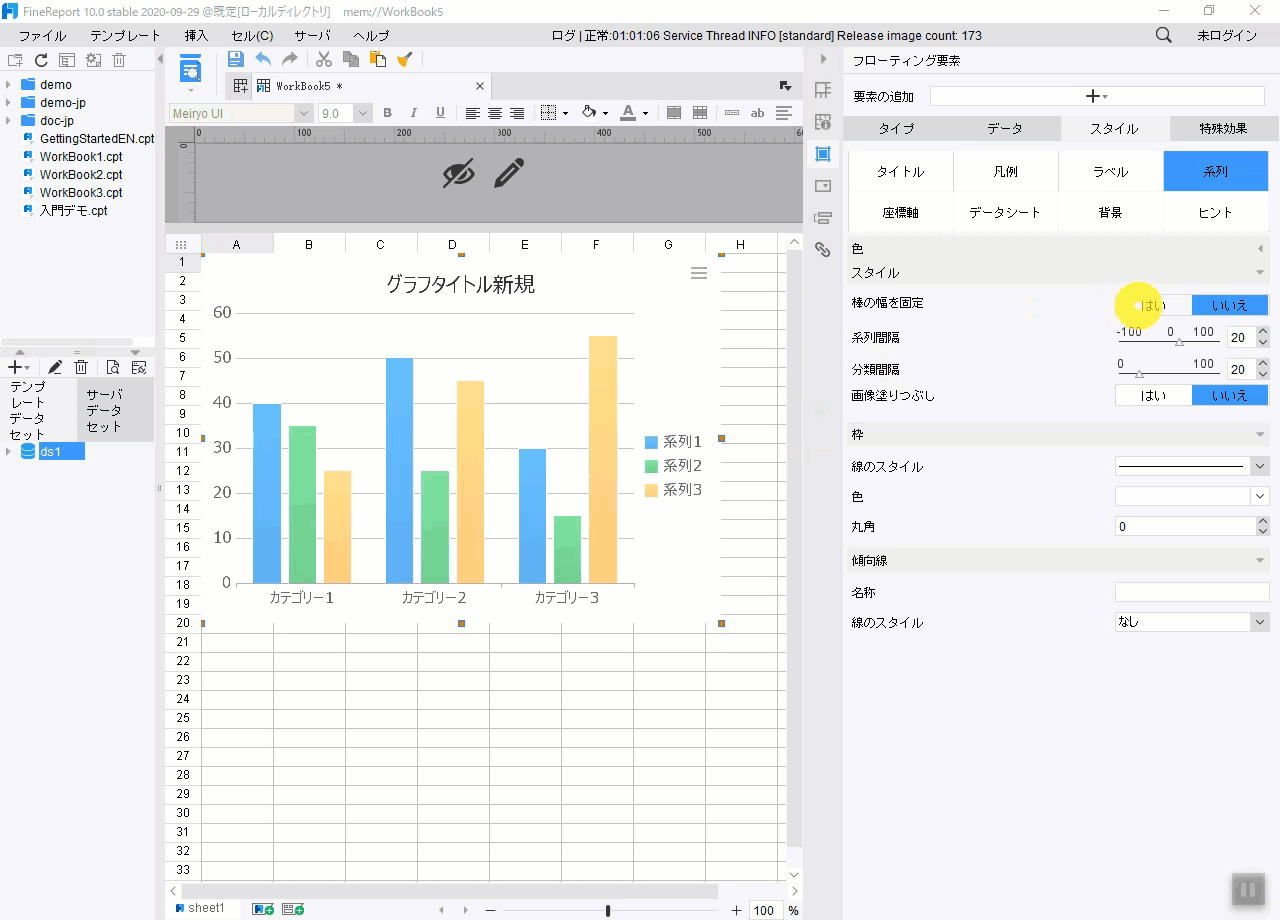

4.スタイル設定
  1. スタイル設定には、タイトル、凡例、ラベル、シリーズ、座標軸、テーブル、背景、ヒントが含まれています。一般設定については、チャートスタイルをご参照ください。
  2. [縦棒チャート]のスタイルには、[スタイル]-[系列]-[棒の幅を固定]の設定があります。既定は[いいえ]となっており、システムが棒幅を自動的に調整します。[はい]をクリックすると棒幅をカスタマイズできます。チャートスタイル設定の効果は、すぐに左側のプレビューに反映されます。

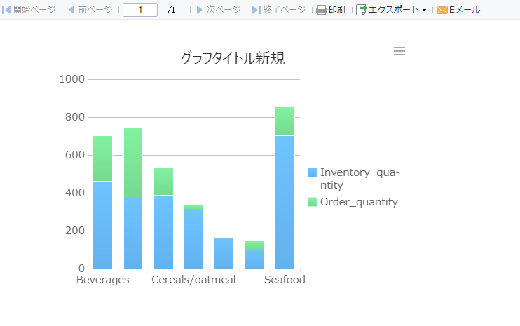

三.プロパティ設定:積み上げ棒チャート编辑

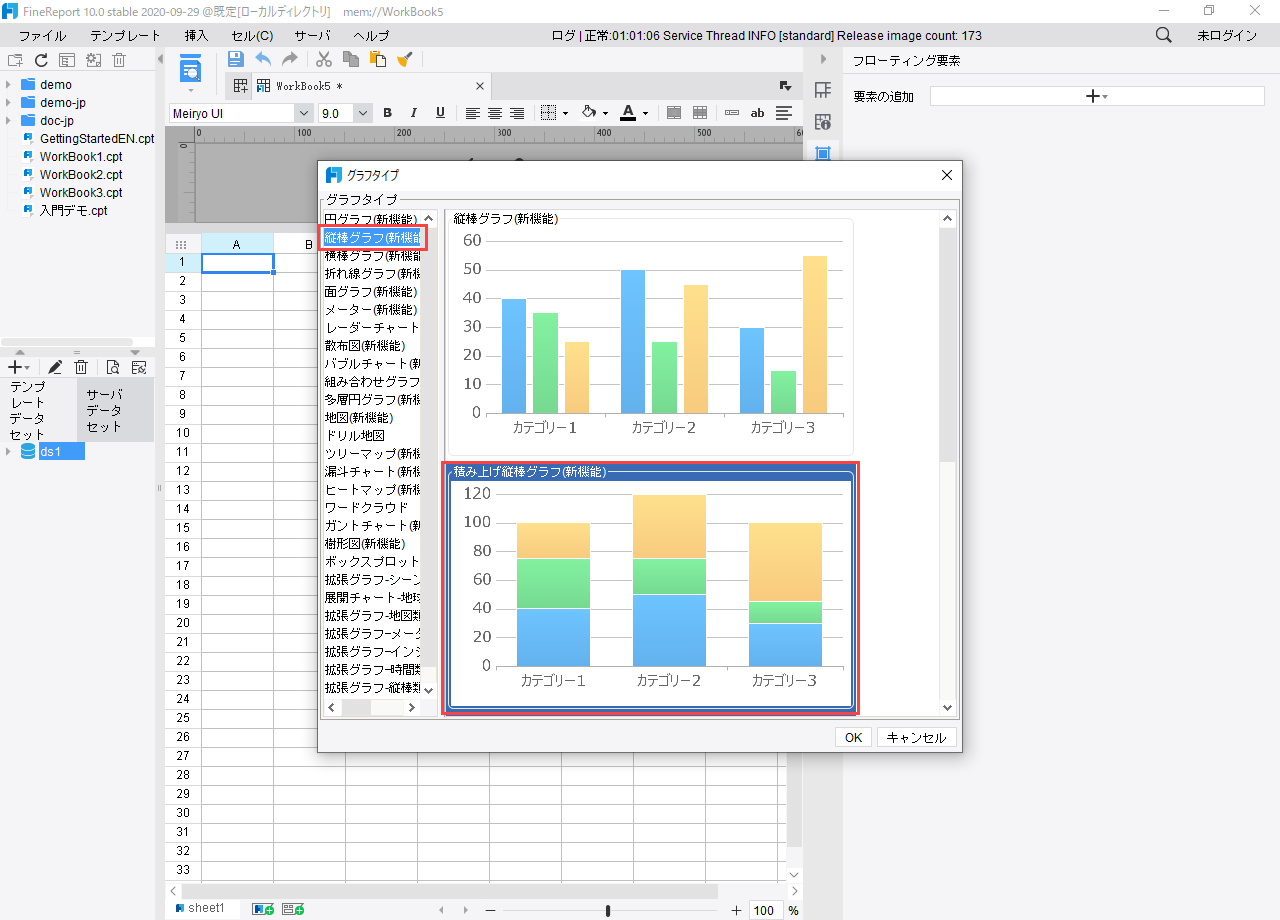

1.チャートの挿入
チャートを選び、[フローティング要素]-[タイプ]-[積み上げ棒グラフ]をクリックします。
2.効果
他の設定は変更せず、[プレビュー]をクリックして、ブラウザで表示されている効果を確認します。
各系列のデータは同じ列の柱に積み上げて表示され、各カテゴリーの総量、そしてカテゴリー内の系列ごとの値の大きさが見えます。

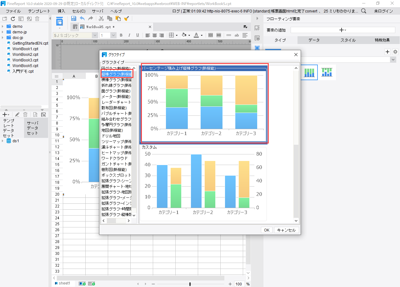

1.チャートの挿入

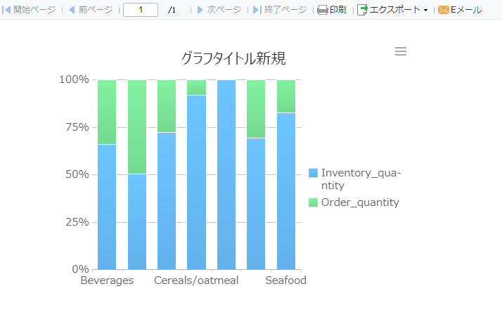

チャートを選び、[フローティング要素]-[タイプ]-[パーセンテージ積み上げ棒グラフ]をクリックします。
2.効果
各シリーズのデータが同じ列の柱に積み上げて表示されます。Y軸の大きさは各シリーズが同じ分類で占めている割合に対応しています。

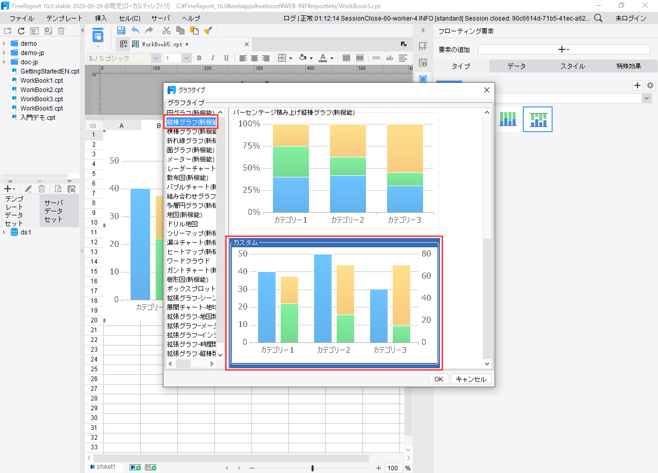

五.プロパティ設定-縦棒チャートのカスタマイズ编辑
1.チャートの挿入
チャートを選び、[フローティング要素]-[タイプ]-[カスタム]をクリックします。

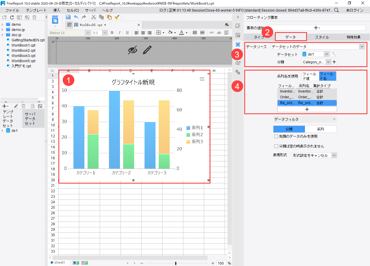

2.データのバンディング
[+]ボタンをクリックして、系列を1つ追加します。フィールド名と[シリーズ名]は[Re_order_quality]にし、[集計方式]は[合計]にします。

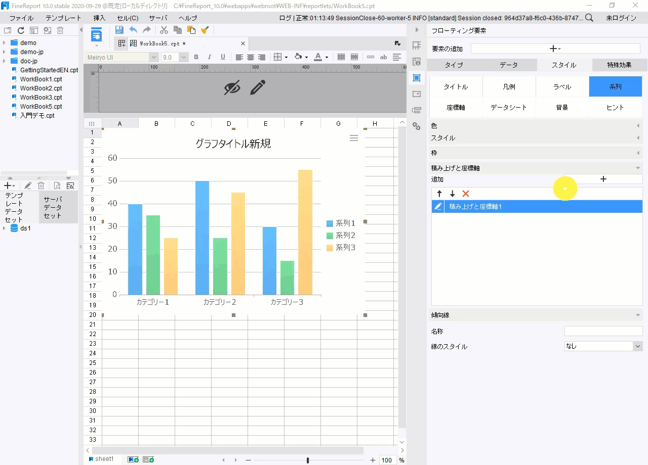

カスタム縦棒チャートには、[積み上げと座標軸]の設定項目があり、系列とY軸との対応関係、そして積み上げの方式を設定できます。

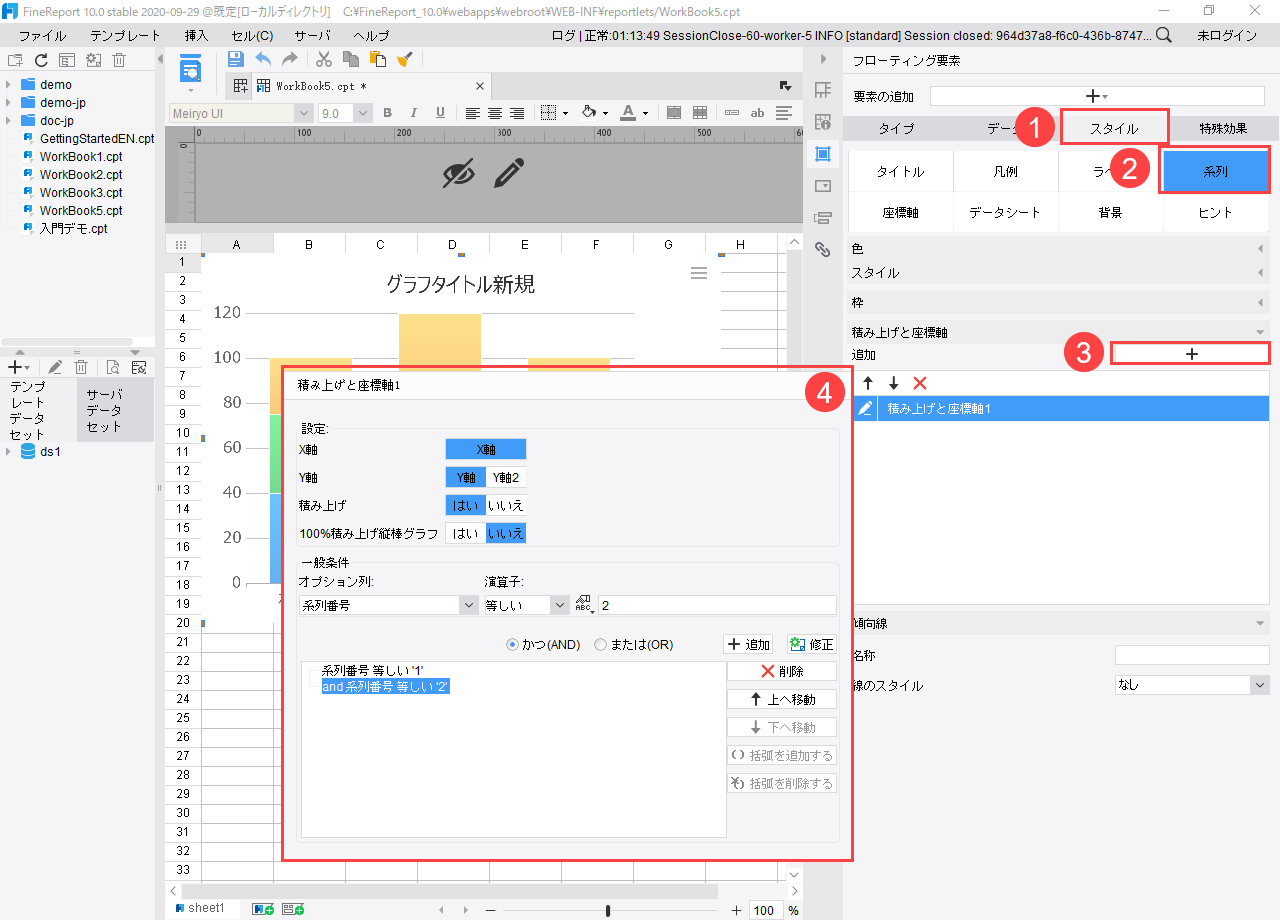

1.[スタイル]-[系列]をクリックし、系列の設定画面に入ります。
2.[]ボタンをクリックして、Y軸が対応している系列番号を1と2(整数型)にします。
3.[+]ボタンをクリックして、Y軸2が対応している系列番号を3(整数型)にします。

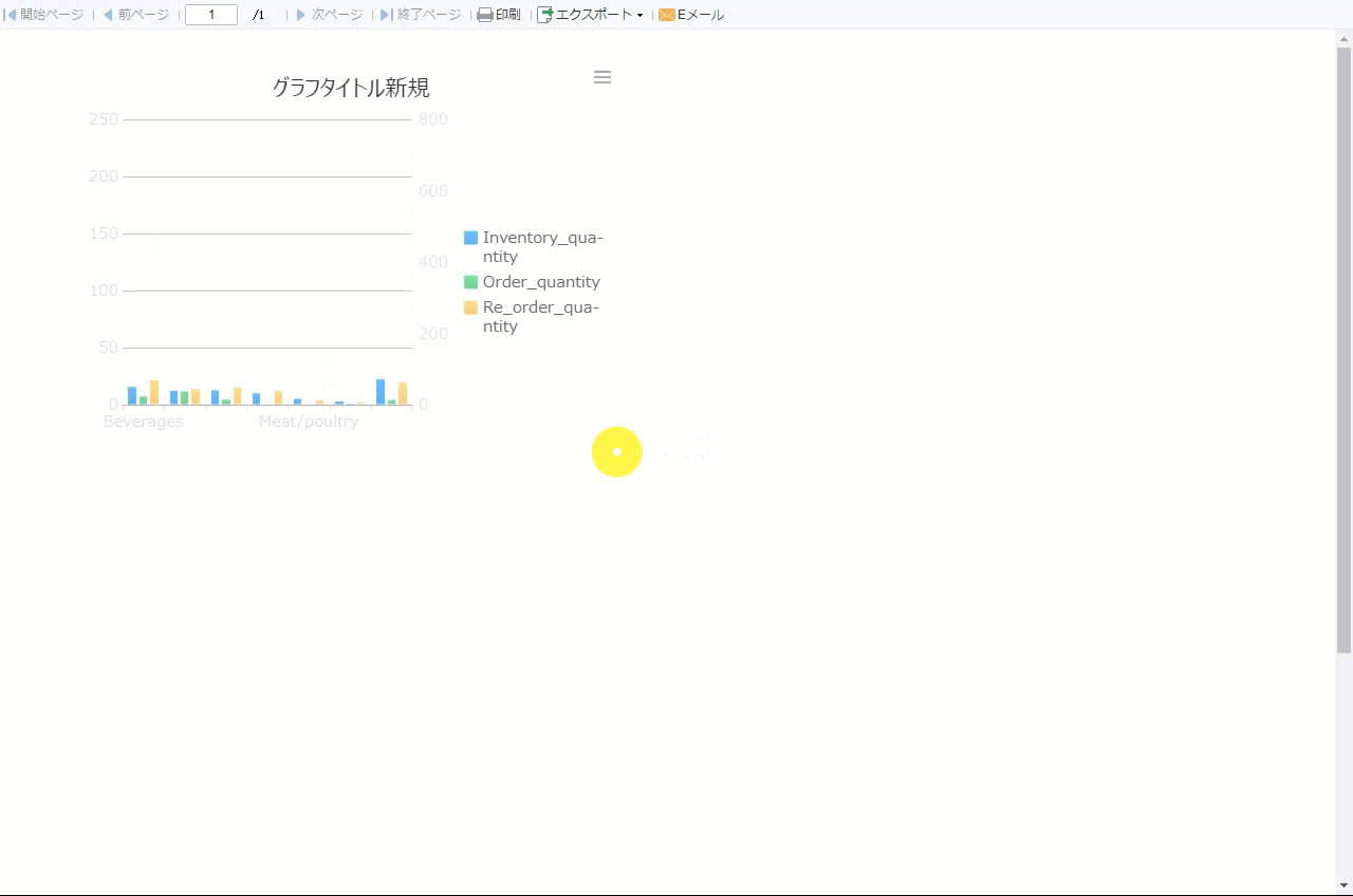

4.プレビューをクリックして、ブラウザでの効果を確認します。系列1と2は、左側のY軸に対応しており、最後の系列3は、右側のY軸に対応しています。これと同じように、Y軸3を追加して設定することもできます。

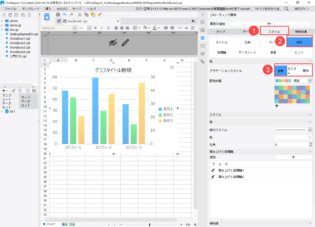

5.スタイル-グラデーション配色
グラフスタイルの汎用機能の上、2020-07-06以降のFineReportのJARファイルでは、縦棒チャートカスタマイズのスタイルにグラデーション配色の設定を追加しました。
  • 自動:ユーザが選択した配色に基づいて、グラデーション効果を自動で調整します。
  • カスタム:左右のボタンをクリックしてグラデーションの両極をカスタマイズできます。
  • 無効:グラデーション配色機能を使いません。
