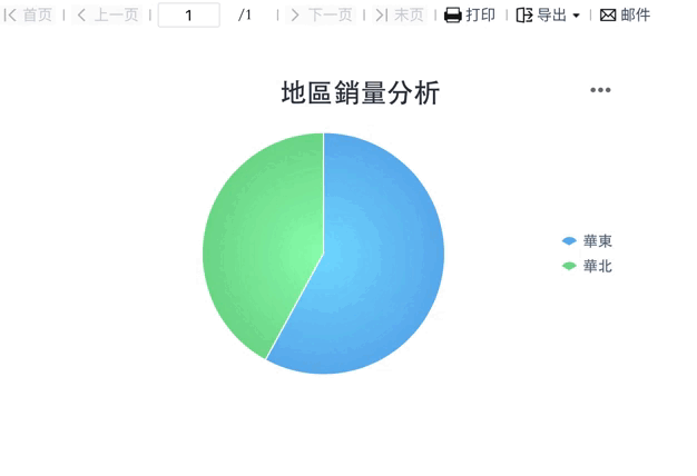

1.1 預期效果
設定超級連結後,點選圖表的分類或系列,可以連結到其他網路報表,預期效果如下圖所示:

2.4 效果預覽
2.4.1 PC 端
分別儲存兩張報表,「分頁預覽」A 報表,點選「華東」即可開啟新視窗顯示「華東銷量」,點選「華北」即可開啟新視窗顯示「華北銷量」。效果如 1.1 節預期效果所示。
